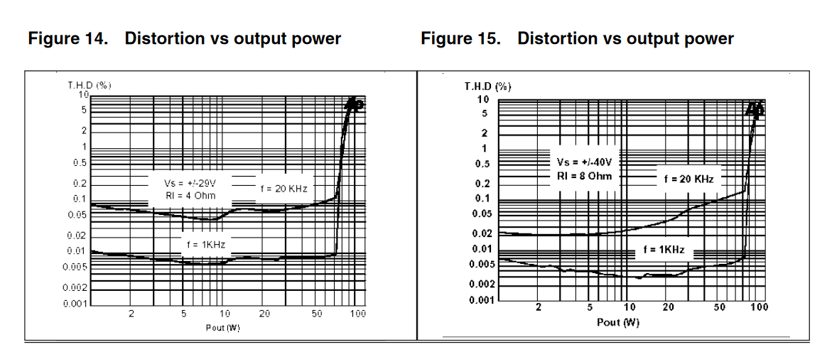

Wiadomo, że jakość grania jest czysto subiektywna. Ja kieruję się rozsądkiem i parametrami. Patrząc na wartość THD LM jest nieco lepszy, ale nie jest to przepaść jak np. między TDA7293 a staruszkiem TDA2030, wiec pewnie będzie wszystko jedno.
Patrząc na pomiary w zasadzie w każdym przypadku konfiguracja polegająca na wysokim napięciu zasilania i możliwie wysokiej impedancji obciążenia daje najniższe możliwe zniekształcenia. Dlatego też opłaca się "pędzić" wzmaki napięciem bliskim maksymalnemu i pozwolić im pracować z możliwie prostym obciążeniem. Pewnie z tego powodu wersja równoległa gra lepiej niż pojedynczej. Wystarczy zobaczyć w karcie katalogowej jaka jest różnica w THD między +/-29V i obciążenie 4Ohm a +/-40V i obciążeniem 8Ohm.
To jest z katy katalogowej LM3886 (dla częstotliwości 20kHz)
A to jest z TDA7293 (wersja pojedyncza)
Pozwolę się nie zgodzić z twoją argumentacją. THD dla 5W/1kHz dla TDA wynosi 0,005%.
Dla LM wynosi podobnie z tym, że maksymalne napięcie zasilania nie przekracza dla tego przypadku +35/-35V to znaczy, że układ nie jest predysponowany do oddawania dużych mocy. W nocie wprawdzie pisze o maksymalnym zasilaniu +42/-42V ale ja bym nie ryzykował ze względów oczywistych. To prawda dla obciążenia o idealnej impedancji 8Ω. Pokazałeś zniekształcenia dla 20 kHz , które w istocie nic nie wnoszą bo kto usłyszy harmoniczne wyższe będące wielokrotnością 20kHz. Nie zgodzę się też z tym co piszesz, że opłaca się pędzić wzmaki napięciem bliskim maksymalnemu i pracować z prostym obciążeniem. Ja bym bardzo chciał mieć głośniki o płaskiej impedancji w całym paśmie. Ale takie nie istnieją. Jak robiłem wzmacniacz na LM3886 kilkanaście lat temu to miały grać i grały z B&W DM302. Monitory te wg producenta mają 8Ω to w wielu miejscach charakterystyka (zwłaszcza na niskich i średnich tonach) spada poniżej 4Ω. I tak zgodnie z kartą katalogową LM3886 dobrałem napięcie i moc zasilacza. I nie zawiodłem się. Od kilku lat gram na  Amphion Argon 3L co jest dużo większym wyzwaniem. Nawet osławiony ICEPower1200 się wywrócił na nich. A co jest paradoksem świetnie grają ze wzmacniaczami w klasie A o malym współczynniku tłumienia. Ale ze względu na małą efektywność kolumn moc wzmacniaczy DIY w klasie A jest za mała do szerokiego zakresu dynamiki. Stąd padło na TDA w układzie potrójnym. Nie ze względu na moc ale na wydajność prądową i zniekształcenia. Zresztą chwyt marketingowy polegający na zwielokrotnieniu mocy pojedynczego układu widocznie działa. Widać to na Ali…s i winnych chińskich sklepach. Żadnych 250 W się nie uzyska z trzech układów równolegle połączonych na obciążeniu 8Ω. Może 10% więcej ze względu na mniejsze napięcie nasycenia tranzystorów wyjściowych. Fizyki się nie oszuka. Dla maksymalnego napięcia zasilania i impedancji 8Ω będzie to dalej 100W przy zapewnieniu idealnych warunków chłodzenia. Zaleta układów paralel to głównie mniejsze zniekształcenia i odporność na małe impedancje. Bo skoro układ pojedynczy ma THD 0,005% przy 5W i 1 kHz to układ trzech równolegle będzie miał takie zniekształcenia przy 15 W. A o to właśnie chodzi by wzmacniacz pracował na luzie.
Wnoszą bardzo dużo, bo jakoś (nie idealnie ale jednak) pokazują ile sprzężenia zwrotnego (ew. liniowości otwartopętlowej) jest dostępne na górze. Harmonicznych 20kHz nie usłyszymy, ale intermodulację kliku pobudzeń z tych okolic już tak, zwłaszcza jak zaczniemy bawić się w SACD z jego wysokim szumem kwantyzacji na bliskich ultradźwiękach.
Mosfety mają niestety problem z niską transkonduktancją w zerze. To w połączeniu z "millerowanym" stopniem sterującym jak najbardziej może dawać wzrost zniekształceń na górze. Za to są dobre pod względem mocy - nie mają np. "secondary breakdown".
Dlatego doskonale rozumiem ideę zrównoleglanych TDA7293 na bas i LM3886 na środek i górę w konstrukcjach aktywnych. Szkoda tylko, że w TDA nie przewidziano możliwości silniejszej kompensacji częstotliwościowej zewnętrznym kondem.
