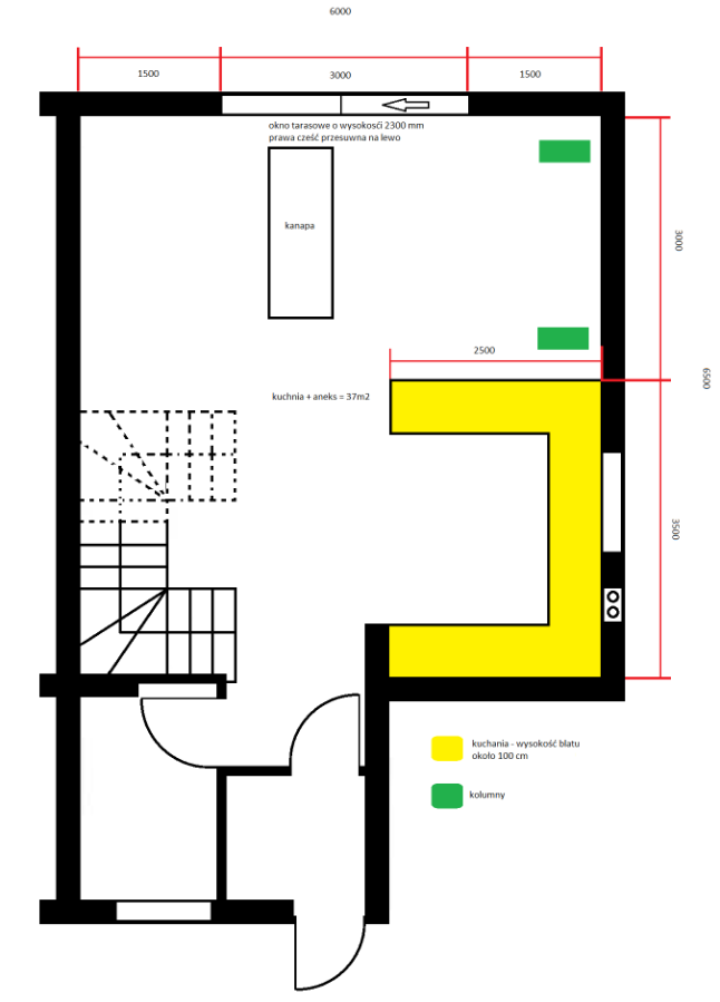

Pomieszczenie już jest, meble kuchenne zabudowane i teraz mam do wyboru ( przed dalszym meblowaniem ) docelowe miejsce na kolumny.
Po wyborze miejsca i po Waszych poradach zabiorę się za wybór nowego wzmacniacza i kolumn ( budżet około 10 000 zł na używany wzmacniacz + używane kolumny, ale po drodze chciałbym jednak spróbować kilka tańszych rozwiań - tak z ciekawości i żeby wyczuć na czym najbardziej mi zależy )
Rysunek w załączniku, meble kuchenne są zabudowane, z resztą mam dowolność  - to co na rysunku to wstępnie koncepcja, która przynajmniej narazie najbardziej do mnie przemawia.
Prośba o doradzenie, bo być może to ewidentnie błędne ustawienia, lub da się dużo lepiej ( mam obawy czy stawienie kolumn obok kuchni i górnym prawym narżniku to dobry wybór )
Miejsce pod schodami jest wolne.
Zakładam że przy obecnym ustawieniu najlepsze byłyby kolumny z zamkniętą komorą lub bass reflex z przodu.

3 godziny temu, xajas napisał:
czy tam tez bedzie „jadalnia“ (stol), czy cale pomieszczenie jest do dyspozycji
Dziękuje za komentarz, bo mam wrażenie że jako jedyny czujesz co konkretnie miałem na myśli.
Mam wrażenie że większość skupiła się na kolumnach, a mi zależy najpierw na doborze miejsca, a próżniej zależnie od miejsca będę martwił się kolumnami z odpowiednią budową i na końcu pod te kolumny wzmacniacz.
Założenie jest chwilowo takie, ze stół do "codziennego" użytku ląduje pod schodami.
Ja mam „w przenosni“ podobne pomieszczenie i postawilem glosniki przed tarasem.
Dzieki temu siedzac na kanapie mam ladny widok na ogrod i absolutnie symetryczny audio-setup.
trochę mi szkoda przestrzeni - w dodatku mam wrażenie że to by było trochę zbyt blisko.
No to pozostaje tylko to, co juz samemu wykombinowales
Ale jesli ta sciana ma 3m, to rozstaw glosnikow jest ok. 2m, wiec za daleko od nich siedziec nie bedziesz (optymalny jest trojkat rownoboczny)
