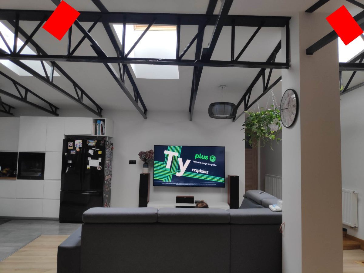

Mam pytanie do znawców i prośbę, żeby pomogli mi rozstrzygnąć jedną kwestię. W skrócie - mieszkamy w "domu" przerobionym z jednego magazynu. Mieliśmy remont - powiększenie mieszkania rok temu. Zachowałem sprzęt audio (5 głośników), z czego używam 3 głośników (środkowy i 2 frontowe). Tylne głośniki miały iść za kanapę na komodzie, ale po remoncie z niej zrezygnowaliśmy i od roku używam tylko 3 głośników. Mamy od poniedziałku mały remont i jest szansa na zamontowanie głośników w jednym miejscu, ale głośniki byłyby 2,5 m nad podłogą i po ukosie byłyby skierowane na kanapę. Czy taki układ się sprawdzi? Jak wszędzie czytałem to głośniki powinny być na wysokości ok 1-1,5 m  i po bokach bardziej, a nie centralnie z tyłu. Na czerwono zaznaczyłem gdzie te kolumny bym widział. Odległość głośników tylnych od kanapy jest zbliżona do odległości pomiędzy kanapą a frontowymi głośnikami. Oczywiście w amplitunerze mogę sobie ustawić odległość głośników od widza, ale wole się zapytać bardziej doświadczonych użytkowników 🙂

Z taką konstrukcją pod sufitem masz ułatwione zadanie, aby przetestować dwa ustawienia: proponowane przez ciebie oraz z głośnikami na bokach.

No właśnie po bokach to nie bardzo jest jak,tzn z jednego boku to jeszcze , ale z drugiego to nie ma opcji. Jedyna szansą to umiejscowienie głośników po skosie na konstrukcji metalowej w jakiś sposób. Tylko wtedy dźwięk będzie z przodu i z tyłu , a nie z boku, ale to chyba nie jest aż taki problem...

Jak to nie ma opcji?

1) może mi nie starczyć kabla i 2) wtedy głośniki będą bardziej "na widoku". Z tyłu to nie będzie aż tak razić. Chodzi mi tylko o to, czy mając głośniki z tyłu a nie z boku też będzie "widoczny" efekt w oglądaniu filmów itp

Przy takim loftowym mieszkaniu (zresztą bardzo fajnym) z metalową konstrukcją pod sufitem martwisz się głośnikami, że będzie widać?
Sorry, ale masz na tyle nietypowy układ, że tylko sprawdzenie na słuch pozwoli ci wybrać optymalne umieszczenie głośników efektowych. Ja bym zaczął jednak od pozycji bocznej.
Jeśli nie starczy kabli głośnikowych, nawet na prowizoryczne podłączenie jak najkrótszą drogą, to kup coś za parę złotych na sprawdzenie. Na przykład na allegro masz 25 metrów za ok. 25 zł, chyba warto tyle wydać i mieć pewność, że wybrałeś optymalnie...

Kable już zostały pociągnięte rok temu nad sufitem, mam zapas właśnie na wypadek jakby coś się zmieniło z pierwotnym projektem( komoda za kanapa) i faktycznie się zmieniło. Muszę zmierzyć czy mi starczy bo może się mylę ( w sumie to ok 3 m więcej muszę mieć) . Ok , to podczas remontu będę robił proby
