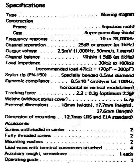

a jak obliczacie tą masę efektywną? Mogę kupić i nową AT-VM95ML, czy może nawet bym się szarpnął na SH, ale jak to rozpoznać, co mi będzie pasować?
W necie nic. Oryginalnie Pioneer PL 300 miał wkładkę PC-150, który bez headshella waży 5,7 gram.
Będziesz wieszał wkładkę która ma wyrafinowany szlif igły, (a więc wymaga precyzyjnego ramienia, z możliwością różnych regulacji, o określonych parametrach) na ramieniu budżetowego gramofonu?
Producent montował w tym gramofonie wkładkę o podatności 8.5 /100 Hz  - model z półki za stówkę 🙂
