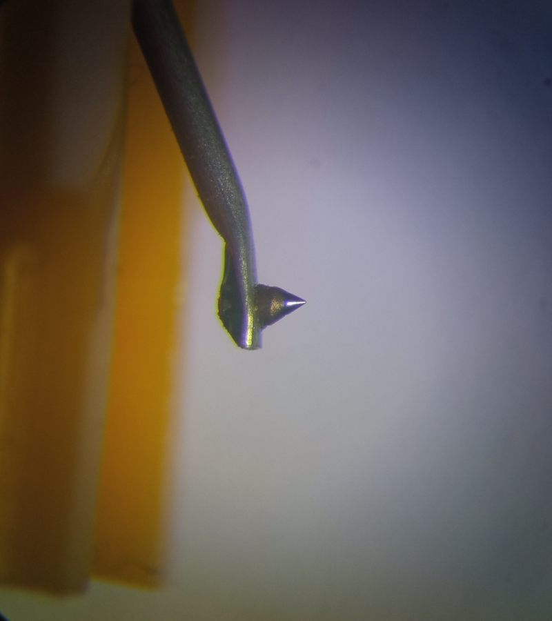

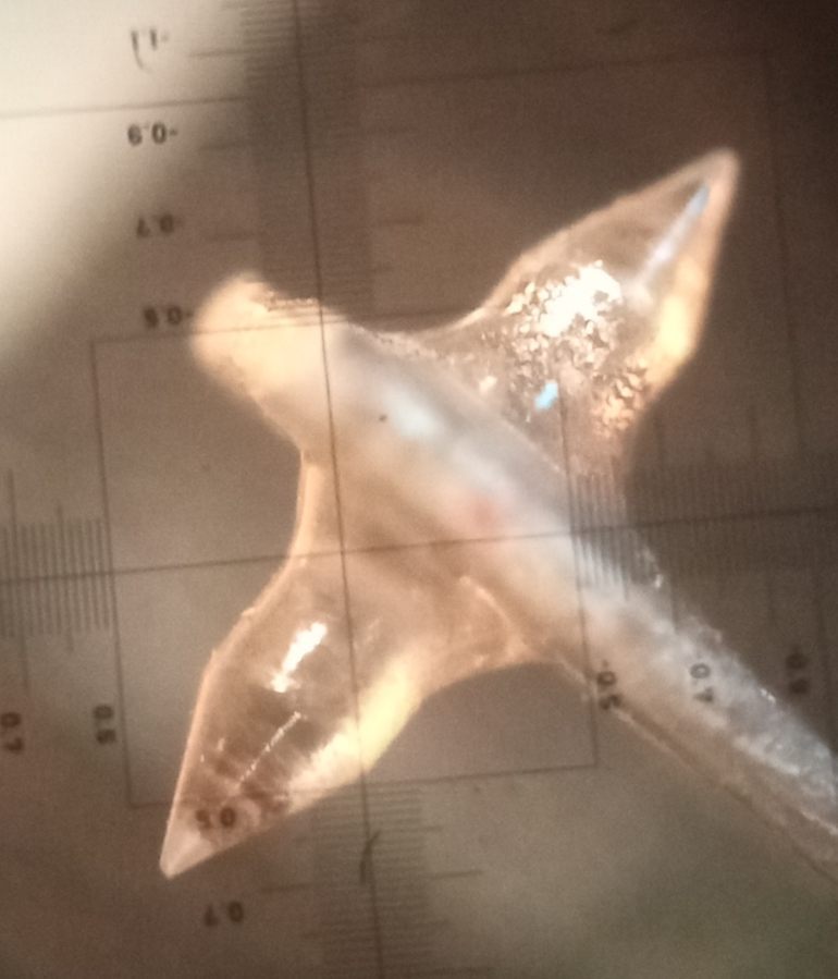

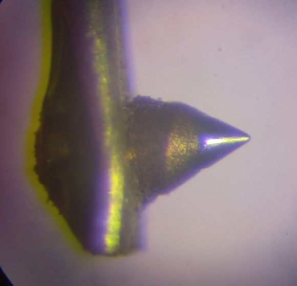

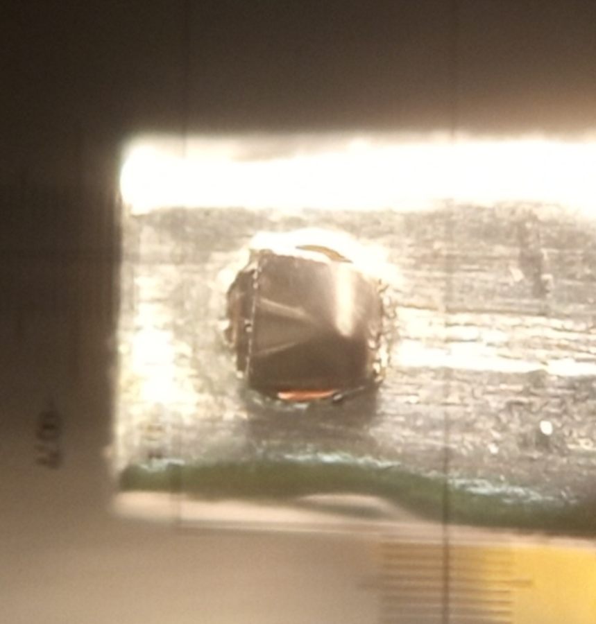

Uruchomiłem mikroskop syna. Powiększeniem się nie ma co chwalić, bo jest w zakresie 20-100, w zależności od wybranego obiektywu, ale to mikroskop dwuokularowy, więc wygodny. Niestety, do oświetlenia ma baaardzo nietypową żarówkę, bo na 85V, 15W. Brak w nim też zasilacza, więc zacząłem kombinować i wymyśliłem przeróbkę. Teraz w cokole po oryginalnej żarówce siedzi 12V LED odpowiednio spreparowana na długość (ogniskowanie soczewką), z właściwą charakterystyką i solidnie osadzona. Zasilacz będzie typowy, 12V, 0.5A.  Machnę w najbliższej przyszłości jakieś próbne foty.
Niestety, lepszych fotek nie jestem w stanie wykonać. Może, gdybym kupił kamerkę USB, a syn by mi wydrukował adapter na okular, to byłoby lepiej.
Na pierwszej fotce Shure M75, druga, to AT71.
I odpowiednio x40 i x100.
I jeszcze x25.
bez miroskopu jubilerskiego x 1000 to nie ma co oglądać 😞
Zaloguj się, aby zobaczyć treść (możliwe logowanie za pomocą ) Edytowane przez bolo_senor
Z żalem muszę się zgodzić. Można zobaczyć uszkodzenia, np wyszczerbienie igły, czy tym podobne, ale w obecnej sytuacji, kontrola zużycia igły to raczej dyskusyjny temat.
