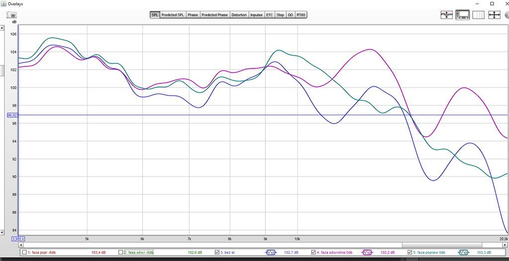

Znalazlem jeden z kilku testow
zwróć uwagę na niebieska i fiolet
Niebieska linia to bez Super Tweeter
Fioletowa to na przeciw fazie z ST i zobacz ze układa sie jak oryginał tylko głośniej, tak jest super
Zielona z fazie z ST podbicie od 9K Hz wyrazistość, dla mnie za ostro
Ciekawe te wykresy. Widać na nich że można sobie wymodelować efekt. Ciekawe jak byłoby ze spójnością brzmienia z kolumnami i czy np. kolumny które są strojone specjalnie pod małe pokoje i mają  rozbudowane zwrotnice nie stracą z tymi ST magii. Mam Avalony Idea i zastanawiam się też jak wpłynie postawienie na nich takiego ST bo obudowa na górze ma specjalnie ścinane ściany by modelować odpowiednio dyspersje fali dźwiękowej z tweetera. Ten SF napewno nie zgra się z zamierzeniem producenta.
