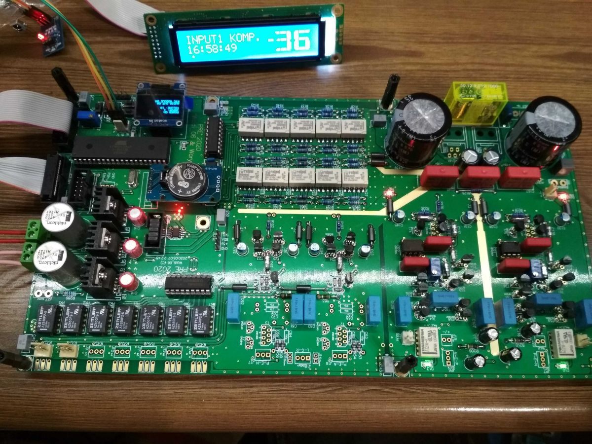

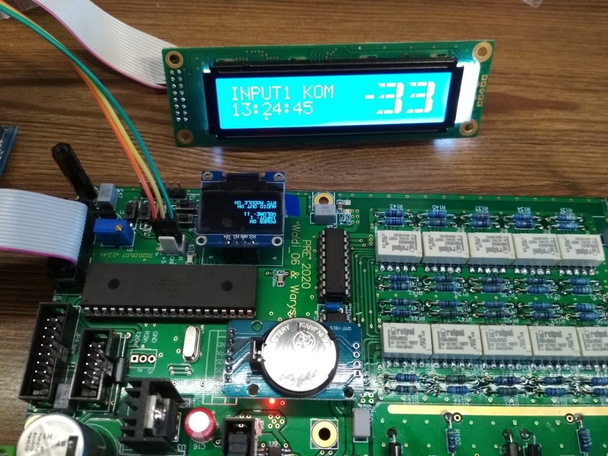

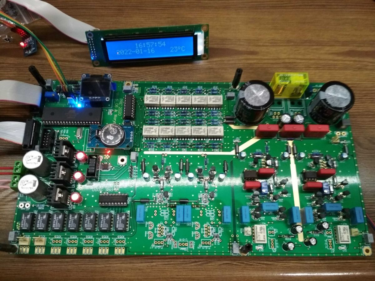

Zapowiedziane zdjęcia:
Nie aktualizowałem, tak jak pisałem wcześniej użyłem najprostszego Arduino i zainicjalizowałem  sam moduł, wystarczy cztery kabelki a program jest w przykładach to nawet nie trzeba samemu nic pisać. Jak wpiszesz w wyszukiwarkę "arduino ds3231" znajdziesz bez problemu.
Zaloguj się, aby zobaczyć treść (możliwe logowanie za pomocą ) Edytowane przez TD5
W dniu 16.01.2022 o 17:48, TD5 napisał:
Część cyfrowa - regulacja i zmiana wejść z przycisków, pilota i enkoderów bez uwag, jest drobny problem z wyświetlaniem nazw - po zmianie głośności część nazwy znika, ale to drobnostka, gorzej że do MENU mogę tylko wejść poprzez switch w pierwszym enkoderze mimo że zmieniam ustawienia przycisków w menu serwisowym.
To znaczy że pilotem nie dajesz rady ? To pilot jaki masz?, pamiętaj, że na odbiorniku podczerwieni MUSI być 100n i 10u - wprost na nóżkach odbiornika.
ogólnie to co piszesz nie jest normalne więc musi być jakiś bład.
>TD5 - widzę , że na Stndby masz dużo informacji, ja ustawiłem na duży zegar, częsciej z tego korzystam.

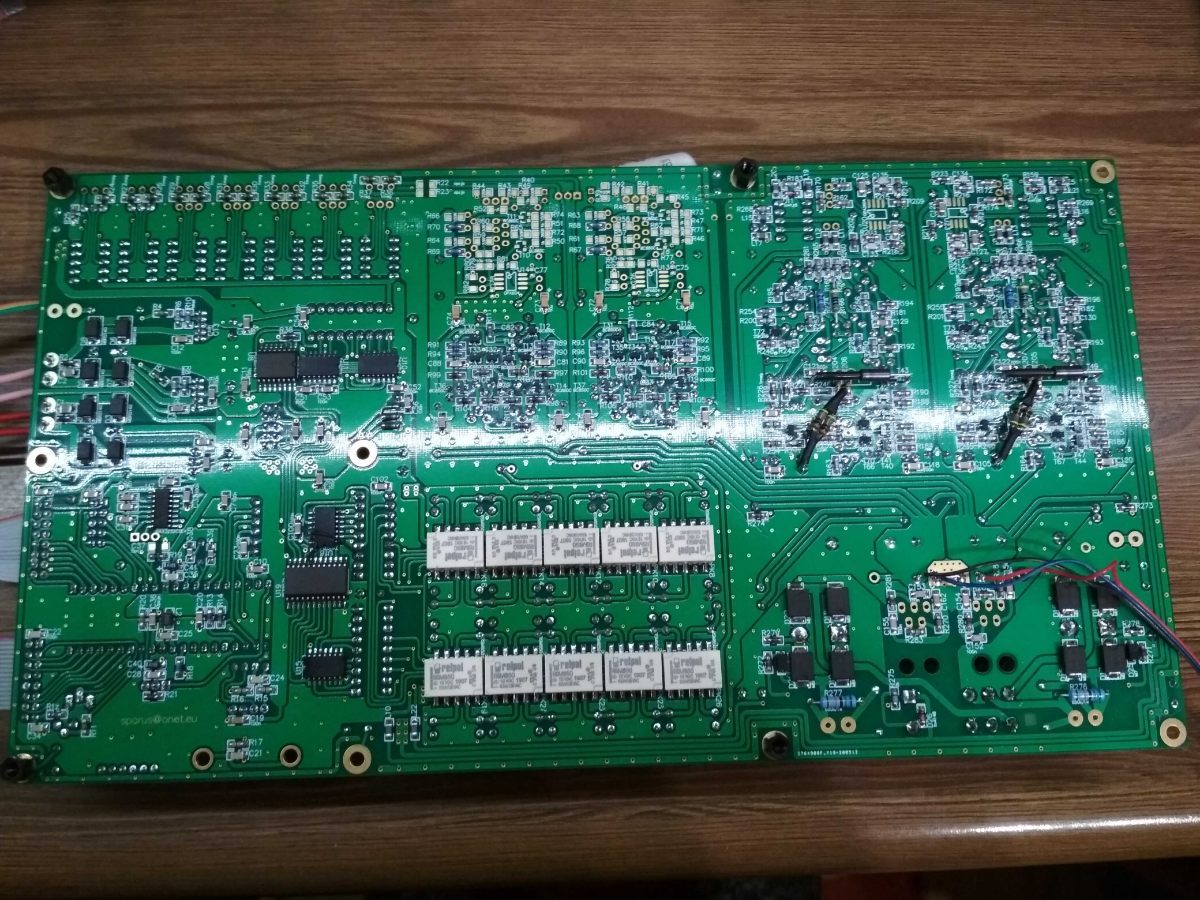

Od świąt kilka osób zamówiło dodruk płytek.
W samych płytkach zostaną usuniete zauważone błędy, które były omówione w tym wątku.
Nie będzie żadnych istotnych zmian w pcb.
Natomiast w oprogramowaniu przybędzie sterowanie wyjściami expandera w celu obsługi zewnętrznych urządzeń.
Zakresy czasów on/off i ich wzajemna korelacja umożliwi włączenie i wyłaczenie urządzeń lampowych.
Plan jest taki, że będą w naszym pre dwa Standby.
Pierwsze które znacie i drugie, które wyłączy urządzenia zewnetrzne dopiero sam pre pójdzie spać.
W nowej wersji instrukcji będzie opis i tabela.
Wstępnie zakładam, że dodrukowane płytki zostaną rozesłane z nowym softem.
Czyli realnie płytki i soft dotrze do was w okolicy połowy lutego.
Jesteśmy otwarci na wasze pomysły.
