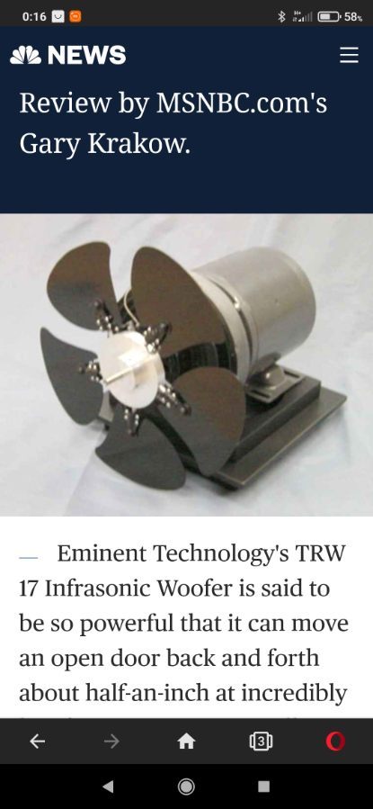

33 minuty temu, bolo_senor napisał:
Głośniki to jakieś specjalne wentylatory .
Są takie- łopatki są płaskie i mają zmienny skos, ustawiamy elektromagnesem. Kręcą się cały czas, w pozycji neutralnej nie pompując powietrza. Po przecięciu w którąś stronę, które jest sterowane sygnałem audio (właściwie infra, bo w zakresie do kilkunastu Hz), pompują w stronę zgodną ze skosem chwilowym łopat.
Link to comment
Share on other sites
Cały czas nurtuje mnie jak nazywał się ten facet co to skonstruował . Tylko to ma podstawową wadę . Na filmie to strasznie klekotało jak stara maszyna do szycia

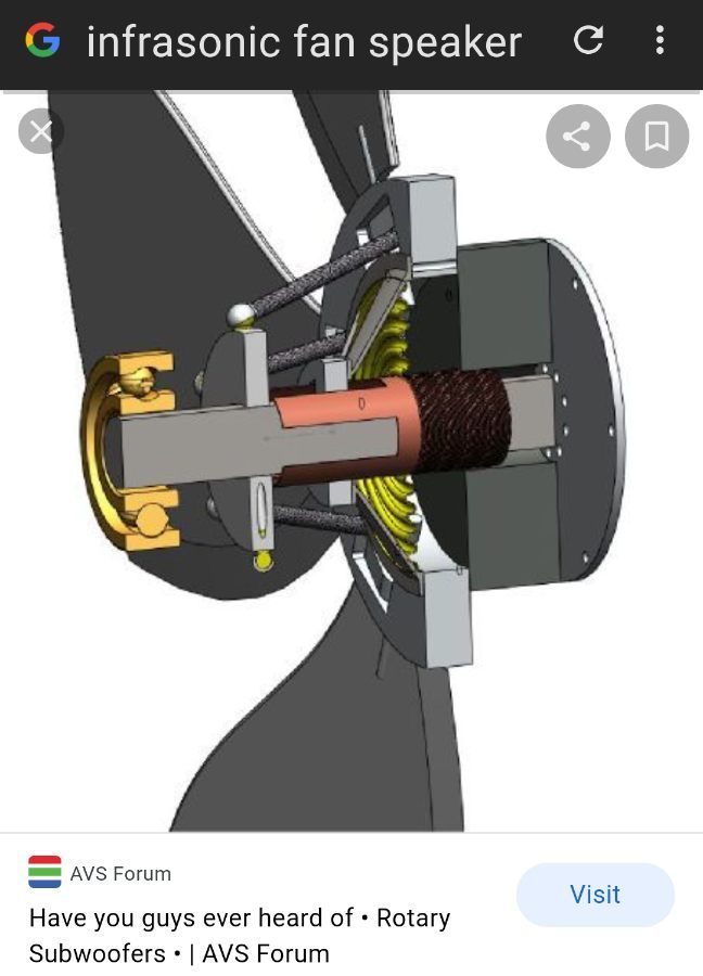

A to nie efekt na estradę?
Raczej to będzie to:
Hidden Content
A tu schemat działania:
A raczej mechanizmu ustawiania łopat wirnika.
Hidden Content
Hidden Content
Hidden Content
Wreszcie znalazłem o czym myślałeś i co mnie nurtowało. Co prawda dla mnie to kuriozum konstrukcyjne , ale bardzo zabawne.
Hidden Content
Hidden Content
Zaloguj się, aby zobaczyć treść (możliwe logowanie za pomocą ) Edited by Wojtek 1959

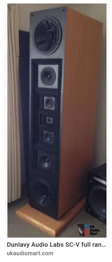

A nie mozna uzyc normalnych glosnikow?
Hmmm ... Normalnych???
W dniu 5.10.2021 o 15:48, Wojtek 1959 napisał:
Wysokie wąskie kolumny podobne do megafonów kościelnych i ulicznych mające jeden , bądź dwa głośniki średnio tonowe , czasami więcej i jeden wysokotonowy projektowane przez stylistów . Taka moda . Są w każdym sklepie audio.
Takie "słupki" to bym nawet przygarnął...
Hidden Content
Hidden Content
Hidden Content
Link to comment
3 godziny temu, Wojtek 1959 napisał:
Grają środkiem i górą pasma . Ucho ludzkie najlepiej przyjmuje fizjologicznie średnie pasmo. Słupki najlepiej nadają się do odtwarzania mowy ze względu na pasmo jakie przenoszą.
Moje słupki przenoszą od 33Hz, toż to na pielgrzymki tylko (mierzyłem u siebie też, żeby nie było że pobożne życzenia producenta... ). Rozumiem że mam wpaść w kompleksy 😁
BTW. Słyszałem dużo genialnych kolumn o szerokości kolumny  mniejszej niż 20cm.... A z wielkich No cóż 😉
