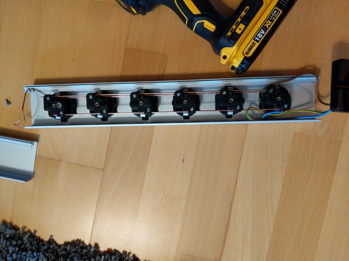

W dniu 16.10.2021 o 14:02, sushiswap napisał:
Zakupiłem jakiś czas temu w conradzie listwę zasilającą, normalna listwa za 150zł
a tak wygląda w środku
A teraz: czy ktoś oprócz mnie widzi podobieństwa?
A
Zaloguj się, aby zobaczyć treść (możliwe logowanie za pomocą ) można sobie sprawdzić nową cenę.
EDIT zapomniałem dodać, że w tej za 150 zwyczajny wtyk jest, nieaudiofilski.
