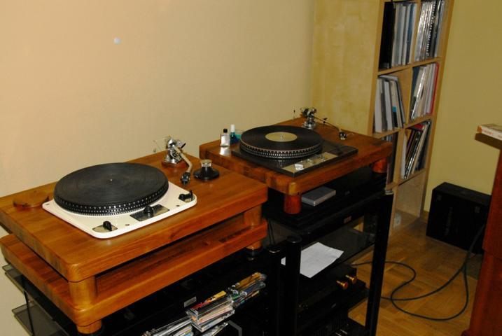

Mój nowy analogowy projekt na Garrard 401

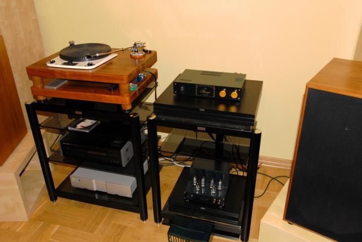

Godzinę temu, Marcinus napisał:
Dawaj więcej foto 🙂
Niech ma ... choc nie wiem po co. To ma byc do słuchania, a nie do oglądania.
Choć tutaj z najważniejszym słuchaczem w roli głównej:
Widać to podnoszenie ciężarów, pierwsze w 9", drugie full w 12":
Na tym dzisiaj słucham:
Te nauszniki to STAX Lambda Signature, tez maja juz na karku kilkadzieiat lat.

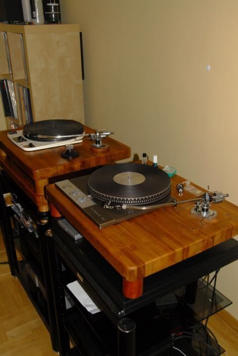

Jeszcze kilka slów co do napedu. Jak go kupilem tak go nie ruszałem. Wymieniłem jedynie cztery podkladki gumowe pod sruby mocujace do plinty. U mnie napęd nie jest przykrecony, po prostu lezy na plincie z tymi srubami wpuszonymi w plinte. Gumy sa nowe wiec naped podniosl sie o jakies 3 mm i jestem na krajnym zakresie VTA tzn. oba ramiona sa maksymalnie podniesione w ich cokolach, pomimo dodanych dystansów. Garrard to wysoki naped, Thorens 124 jest zdecydowanie nizszy.
Nie wiem czy ktos cos wczesniej w tym napedzie robił. Pewnie tak bo 40-50 latek na karku ma. Pomimo przeniesienia idlerowego jest praktycznie bezgłosny, az jestem w szoku. No i w porownaniu do Thorensa ma regulacje obrotów.

23 minuty temu, Plenipotent napisał:
Thorens też ma regulację obrotów.
Niby gdzie?
Mam na mysli TD124. To idler plus pasek. BTW baaardzofajna konstrukcja. Asynchroniczny silnik pradu zmiennego ktory „goni” obroty i nigdy nie dogoni. A jak w sieci nie ma stabilnych 50Hz to jest dramat.

Czy ty nie mówisz czasem o najnowszym TD124 DD?
W oryginalnym kilkudziesiecioletnim TD124 nie ma zadnej regulacji obrotów, jak go mialem to go rozbierałem.

Nie, mówię o zwykłym td124 sprzed ponad pół wieku.
Na wskazanej stronie jest zresztą zdjęcie, gdzie doskonale widać mechanizm regulacji.
Hidden Content
Pokrętło w przełączniku suwa tą listwą. Na końcu listwy jest magnes, który w zależności od położenia hamuje mniej lub bardziej rolkę zdawczą przenoszącą napęd z paska na idler.

Hmmmm … jesli to prawda to ja jestem wielka Dudusia fujara (do tego ślepa) i zwracam Ci honor.
A po co on ma hamować jak goni czyli zawsze ma za mało?

Rolka zdawcza porusza się w polu magnetycznym. Powstają w niej prądy wirowe i w zależności od odległości w jakiej ustawimy magnes cały układ stawia silnikowi mniejszy lub większy opór i prędkość się stabilizuje.
w Garrardzie działa to tak samo, tylko nie ma przekładni paskowej. Metalowy talerzyk do hamulca jest umieszczony u podstawy rolki napędowej.

Ha, dzieki za wyjasnienie, czlowiek cale zycie sie uczy. Gratuluje wiedzy.

10 godzin temu, pmcomp napisał:
Ciekawe jak regulacje obrotów zrobili w Garrardzie, tego nie wiem.
Najczęściej w idlerach było to rozwiązane przez stożkowy wałek zdawczy, który był unoszony bądź opuszczany przez pokrętło z gwintem. Rolka idlera w takim układzie musi mieć bardzo wąską krawędź roboczą. Ruchoma mogła też być rolka idlera, a zdawcza- stała.
Hidden Content
Zmiana obrotów może być zrealizowana przez stopniowaną srednicę rolki silnika.
Czasem, jak choćby w gramofonach idlerowych Foniki, obroty były zmieniane za pomocą dostawiania różnej średnicy rolek pośrednich.
