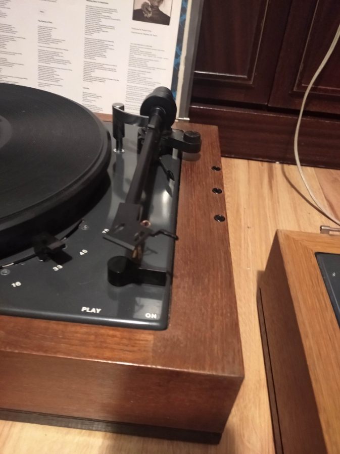

Mój nowy analogowy projekt na Garrard 401
pmcomp
Placki z epoki:)
Ogłaszam zakończenie projektu.
Efekt finalny, wizualnie i przede wszystkim dźwiękowo przeszedł moje najśmielsze oczekiwania. Jestem całkowicie usatysfajtowany 🙂 .
Jak widzicie moneta 2 EUR o wadze 8,5g dzielnie robi za dociążęnie ramienia. Musze dorobic u jubilera albo innego zegarmistrza taką prostokątną blaszkę z otworami i przykręcić na headshell.
Na wyposażeniu mam jeszcze dwa drewniane armboardy pod kolor, wycięte na ramiona SME 12" i 9". Do tego dwa armboardy bez otworów montażonych wykonane z HPL, to ten sam materiał co na zdjęciach powyżej. Do tego z HPL dwa dodatkowe armboardy pod ramiona SME. Jest w czym wybierać 🙂 .
Mój nastepny projekt to uruchomienie Lenco L75 w oryginalnej plincie na sprężynach z ramieniem LINN Basik LV X.
Pozdro
Gratuluję fantastycznego wykonania.
Lakier wygląda obłędnie. Napisz coś na temat lakierowania. Sam robiłeś, zleciłeś? Co to za lakier. Oczywiście jeśli nie tajemnica🙂
Odpowiem za wykonawcą, jak pisałem ja nie mam o tym zielonego pojęcia:
lakierowanie to praktycznie bez szlifowania forniru (mój dopisek: zapewne kolejnych warstw) aby została jak najgłębsze struktura, podkład do egzotyków, później poliester x 5 czyli bardzo grubo 🙂 trwało to lekko ponad miesiąc.
