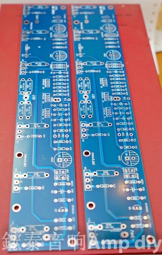

Witam wszystkich serdecznie, zbudowałem sobie takowe dwie końcówki mocy, oparte na tych płytkach. I o dziwo nawet zagrały. Nie jestem elektronikiem, ale potrafię obsługiwać lutownice😉. czy ktoś już próbował zabawy z tymi układami,?
Mile widziane opinie i wrażenia.

@Mdav,   Sporo będzie zależeć od jakości komponentów, jakie zastosujesz, oraz od jakości zasilania, jakie do tego projektu wykonasz. Tak mi się wydaje.
Powiedz na początek, jakie napięcia na szynach chińczycy rekomendowali?
Jakie napięcia na szynach zastosowałeś?
Być może zechcesz rozważyć taki pomysł, jak najkrótszym drutem od klem do wlotu zasilania na płytki ...

No właśnie, prąd spoczynkowy...
Znam zagadnienie, gorzej z pomiarem, nie bardzo wiem gdzie i jak go ustawić, nie ma typowych punktów pomiarowych.
Zasilanie. Dwa trafa toroidy.pl, 600av, 35v na szynie, dwa układy prostujące po 8szt kondensatorów 22000uf, nippon. Układ zabezpieczenia głośników, więc napięcie na zaciskach bliskie zeru. Miękki start, okablowanie srebro kolumny i belden xlr. Takie zestawienie.

Jeśli użyte elementy mają identyczne wartości jak na oryginalnym schemacie, to nie ma potrzeby zmieniać ustawień fabrycznych, chyba że chcesz pójść w ekstremę i zwiększyć prąd, to robi się zmianą wartości jednego rezystora, ale nie pamietam którego. Na Amerykańskim DIY jest cala masa materiałów na ten temat i tam napewno coś znajdziesz na ten temat.
