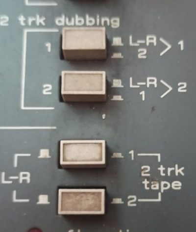

Każdy w miarę funkcjonalny mikser, nawet najtańszy behringer, ma oddzielne wejście (wejścia) na źródła stereo, które odsłuchuje się z pominięciem miksera. W razie potrzeby można oczywiście się jakoś przekrosować, ale zasadniczo takie pstryczki są istotnym elementem każdego stołu - właśnie po to, aby ominąć mikser:
nagrywamy.com
