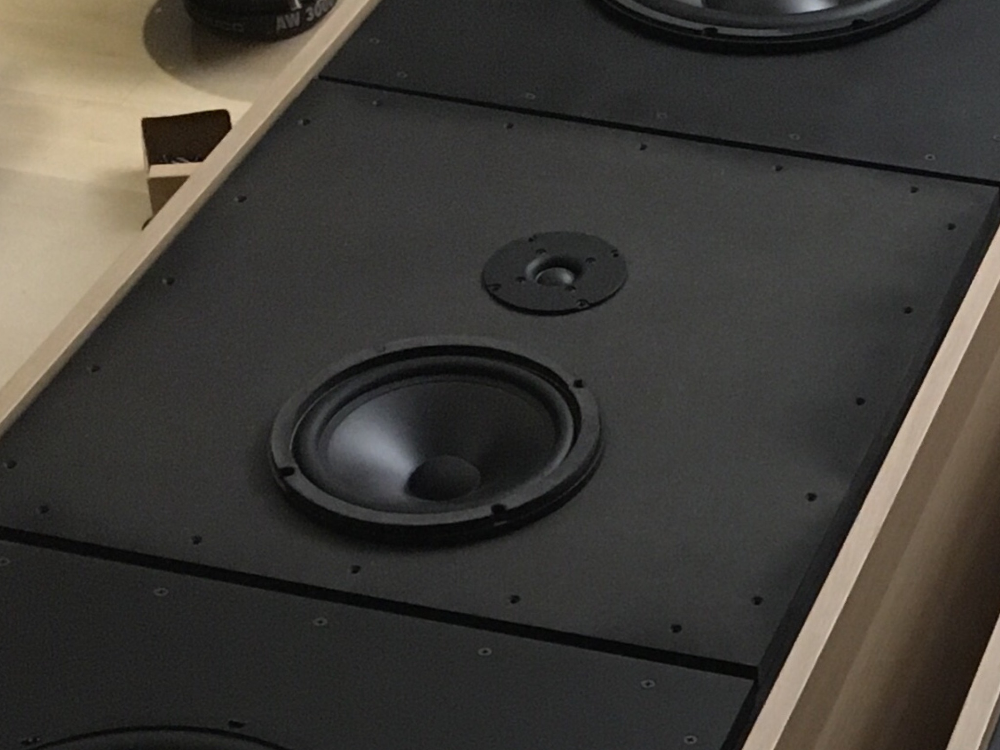

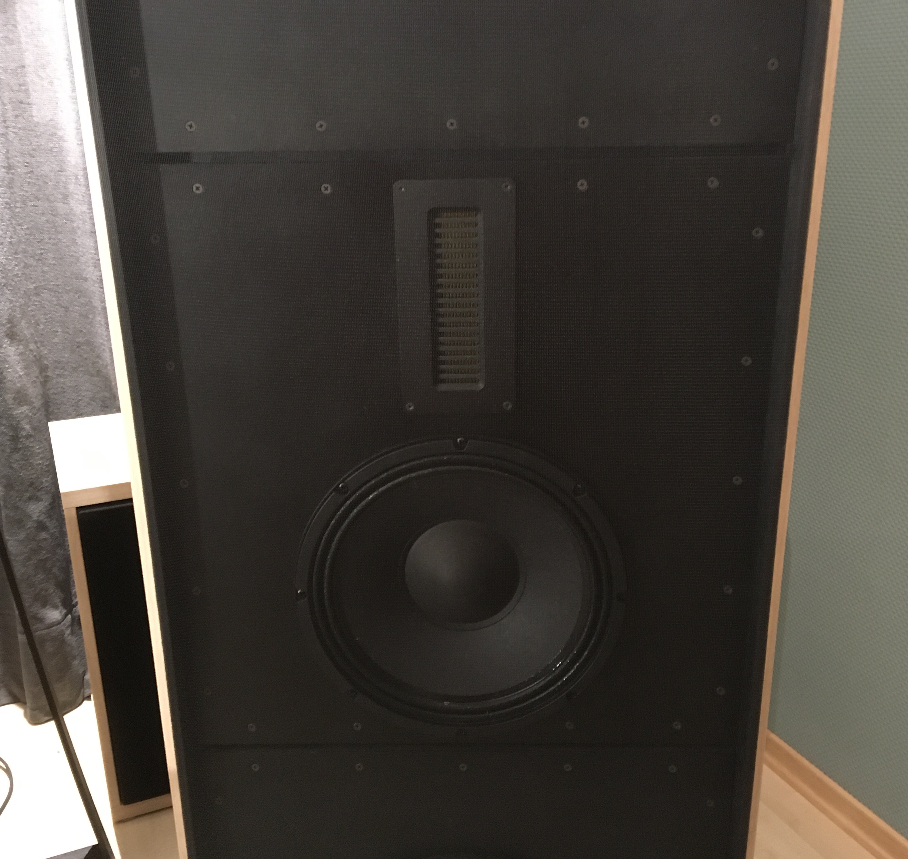

Caly system (w zaleznosci od aktualnie testowanej konfiguracji) to 3-Way (Sub+Midwoofer+Tweeter) albo 4-Way (Sub+Woofer+Midrange+tweeter) uzupelnione o tylne suby (DBA) (czyli 5-Way  ) i czasami Rear-Tweeter (OK, 6-Way
Jako OZ (3-Way) i jako OB (3-Way + 4-Way). Tuby zignorujemy.
Swiadomie zignoruje tematyke wielkosci Subwoofera i Woofera i skupie sie nad wielkoscia Midwoofera i Midrange.
Z ciekawosci "przerobilem" nastepujace  konfiguracje/wielkosci:
- 12" Midwoofer (od 60Hz)+ 1" Tweeter (kompresyjny)
- 12" Midrange (od 180Hz) + 1" Tweeter (kompresyjny)
- 12" Midwoofer (od 60Hz) + AMT Tweeter
- 12" Midrange (od 180Hz) + AMT Tweeter
- 8" Coax (Midwoofer + Tweeter)
- 8" Coax (Midrange + Tweeter)
- 8" Midrange + 1" Tweeter (kompresyjny)
- 8" Midrange + 1" Tweeter (kopulka)
Long speach short:
Wszystkie kombinacje z przetwornikiem 8" odpadaja!
I to nie ze wzgledu na "zejscie" albo ze wzgledu na max SPL. To po prostu zupenie inna dynamika, zupelnie inny rozmiar -> BIG SOUND / przestrzen.
8" bylo jak tabletka na spanie.
A przeciez 8" wcale nie sa takie male! Szczegolnie jako Midrange albo Midwoofer!
Z wszystkich dotychczas zmajstrowanych i przetestowanych kombinacji najlepiej podobala mi sie konfiguracja 12" Midrange (od 180Hz) + AMT Tweeter.
Czyli de facto o wielkosci zestawu zadecydowala wielkosc Midwoofera/Midrange a nie Woofera!
Dodaj do tego odpowiednie woofery 15" (60-180/250Hz), to wtedy zrozumiesz dlaczego moim zdaniem Subwoofery nie zastepuja wielkich zestawow
