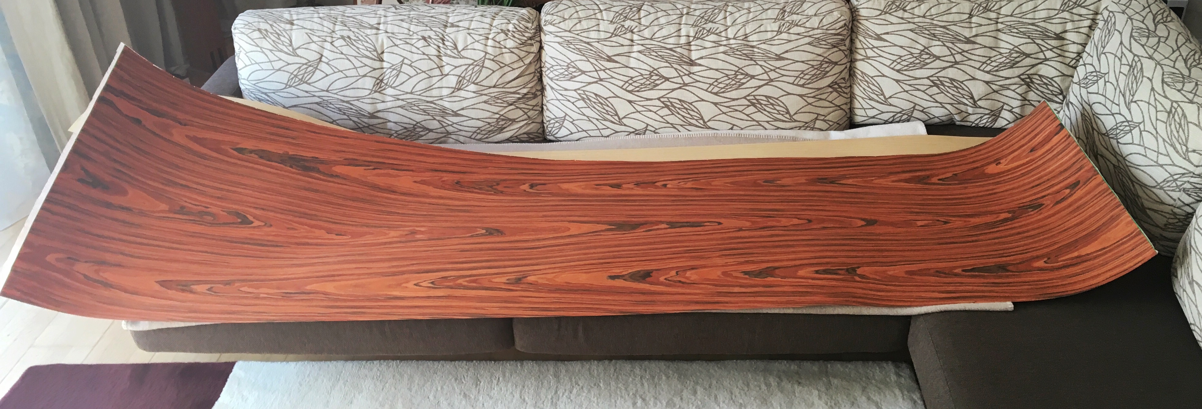

aleś kurde je odjebał - podziwiam - zdecydowanie lepiej niż wcześniejsza wersja light ;]
kurde mega zazdroszcze ludziom co mają skill estetyczny - mi niestety bozia poskąpiła
Nie zazdrosc tylko zakasaj rekawy
Wszystko co potrzebujesz, to zelazko, klej, rolka, papier do piekarnika i fornir
Zaloguj się, aby zobaczyć treść (możliwe logowanie za pomocą ) IMG_5805.thumb.jpg.e5b51206d3c9b3c4d8cb24a379c5b8aa.jpg
Problem jest w głowie a nie narzędziach - z natury jestem niezdarą i jak przestaję myśleć [o danej czynności bo zaczynam myśleć o czymś innym] to coś mi spadnie, coś mi zjedzie... a procesy estetyczne wymagają takiego czystego i lekkiego skupienia na wykonywaniu pracy. Dawno temu męczyłem się chyba z 3dni na położeniu listew przypodłogowych. Położyłem z 50% z opłakanym skutkiem. Wiele lat później przy kolejnym remoncie zabrał się za to mistrz który wcześniej tam położył parkiet. Przez pół dnia siedziałem i patrzyłem jak to ten facet robi. Po prostu wirtuoz. No trzeba mieć mindset. Nie przeskoczysz. Wolę zarobić i dać komuś kto się z tej pracy będzie cieszył a nie jak u mnie - źródło stresu.
