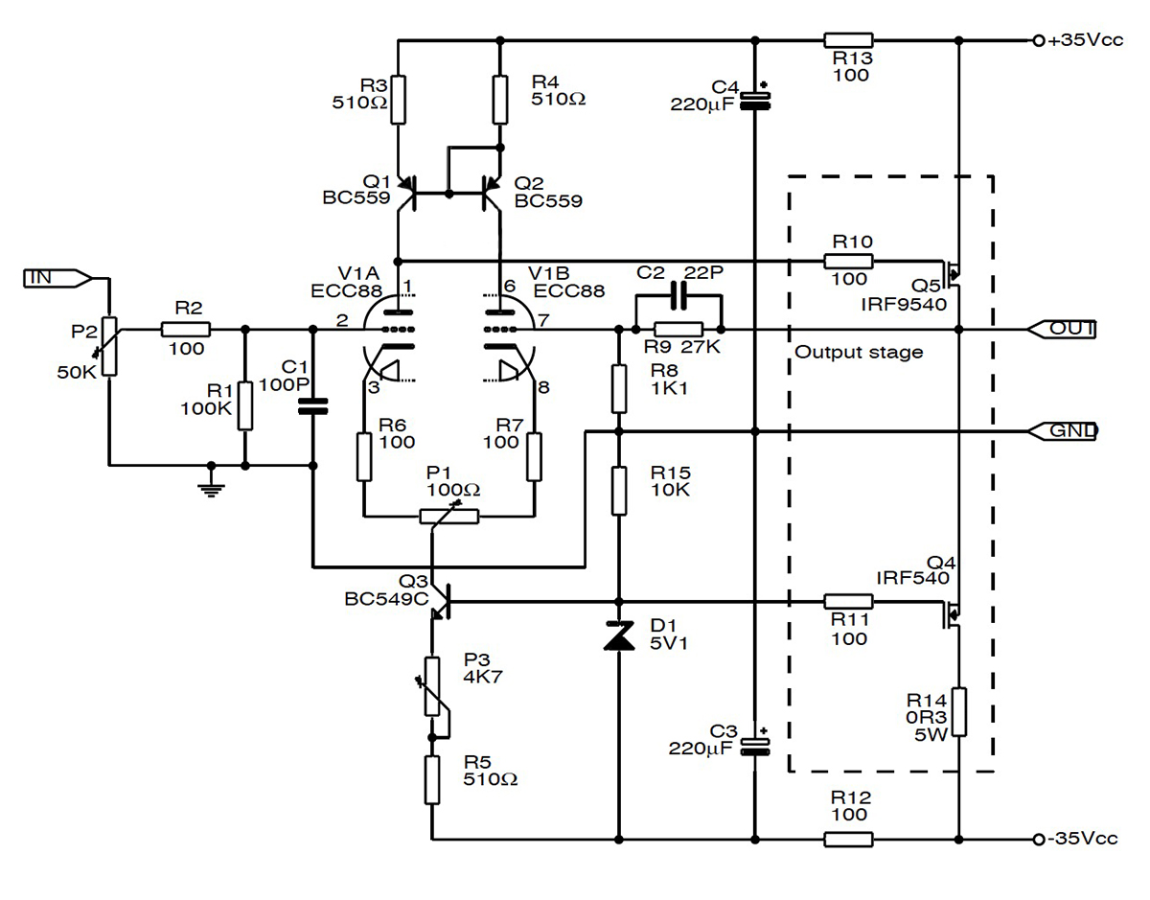

W dniu 7.11.2021 o 11:18, MSki napisał:
a co w nim takiego rewelacyjnego, oprócz tego, że lampy się rozjeżdżają i napięcia Gate również.
Znalazłem inny układ hybrydy, który nie powinien być obciążony pewnymi niedoróbkami, co powyższy i bez rezystorów pomiarowych w stopniu mocy i bez kondensatora wyjściowego na wyjściu. Każdy dodatkowy element w torze sygnału potrafi popsuć dźwięk.
Proszę zwróć uwagę jak na schemacie narysowany jest Q4. Myślę że to jest błąd i powinien być odwrócony w pionie. Wtedy jest poprawnie i bias można wyznaczyć tak jak pisze autor ok 3 A.

W dniu 4.11.2021 o 07:07, MSki napisał:
Zamiast 6SN7 można by pomyśleć o zastosowaniu ECC88, które to lampy używają konstruktorzy w wielu wzmacniaczach z uwagi na możliwość ich pracy przy względnie niskich napięciach zasilania.
Na schemacie są niepoprawnie opisane złącza tranzystorów końcowych. Poprawcie mnie jeśli źle piszę.
Jaki jest cel stosowania tranzystora w tym układzie SRPP ?
Zaloguj się, aby zobaczyć treść (możliwe logowanie za pomocą ) Edytowane przez kinimod
Złącza są opisane poprawnie tylko symbolika tranzystorów niezgodna z rzeczywistą, po prostu bramki mają być bliżej źródeł a nie przy drenach.  Tranzystor z kanałem N u góry, z P na dole. Jeśli bym miał robić taki wzmacniacz to raczej wziąłbym część prądową z First Watt M2 bo jest lepiej przemyślana i tranzystory zastosowałbym odpowiednio IRFP240/IRFP9240.
Dziękuję za odpowiedź. To prawda że bramki powinny być przy źródłach zgodnie z symboliką. Jest to wtórnik więc źródła powinny być narysowane w kierunku wyjścia wzmacniacza, a na schemacie jest odwrotnie. O to mi chodziło pisząc poprzedniego posta. Popatrz dokładnie. A jaki jest cel zastosowania tranzystora T1 zamiast rezystora ?
