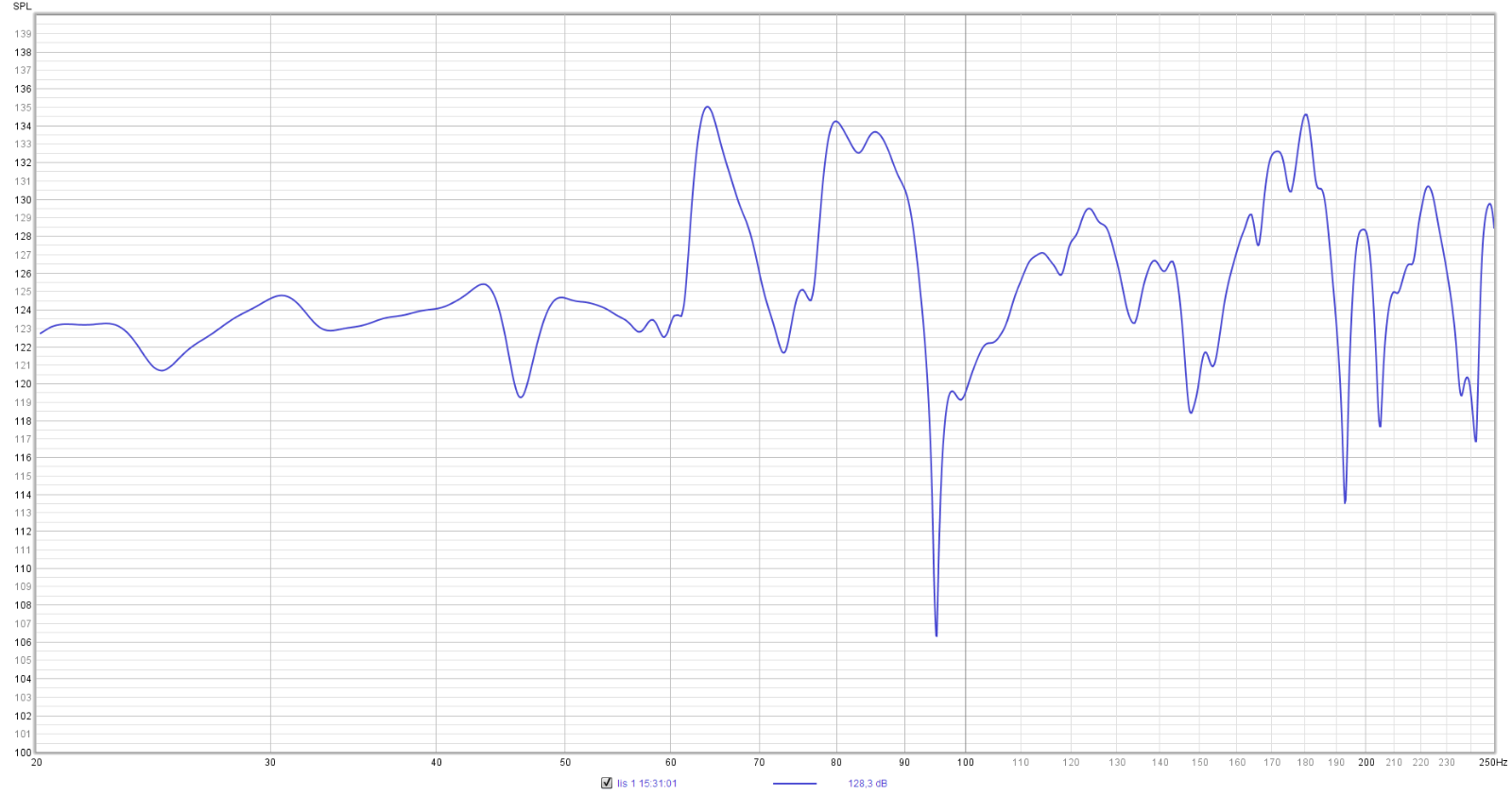

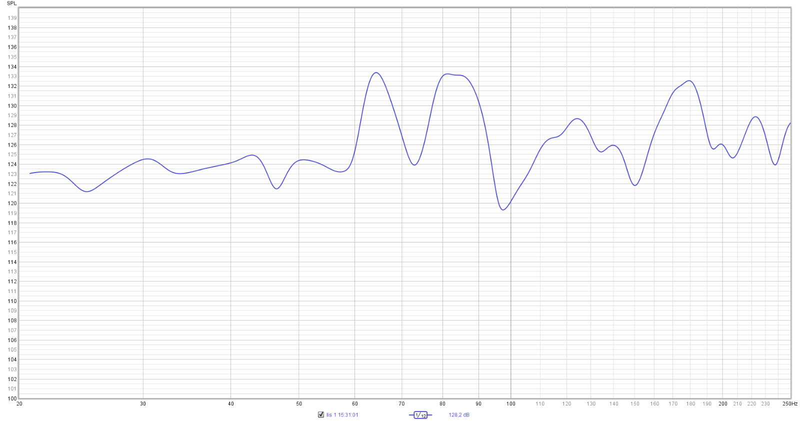

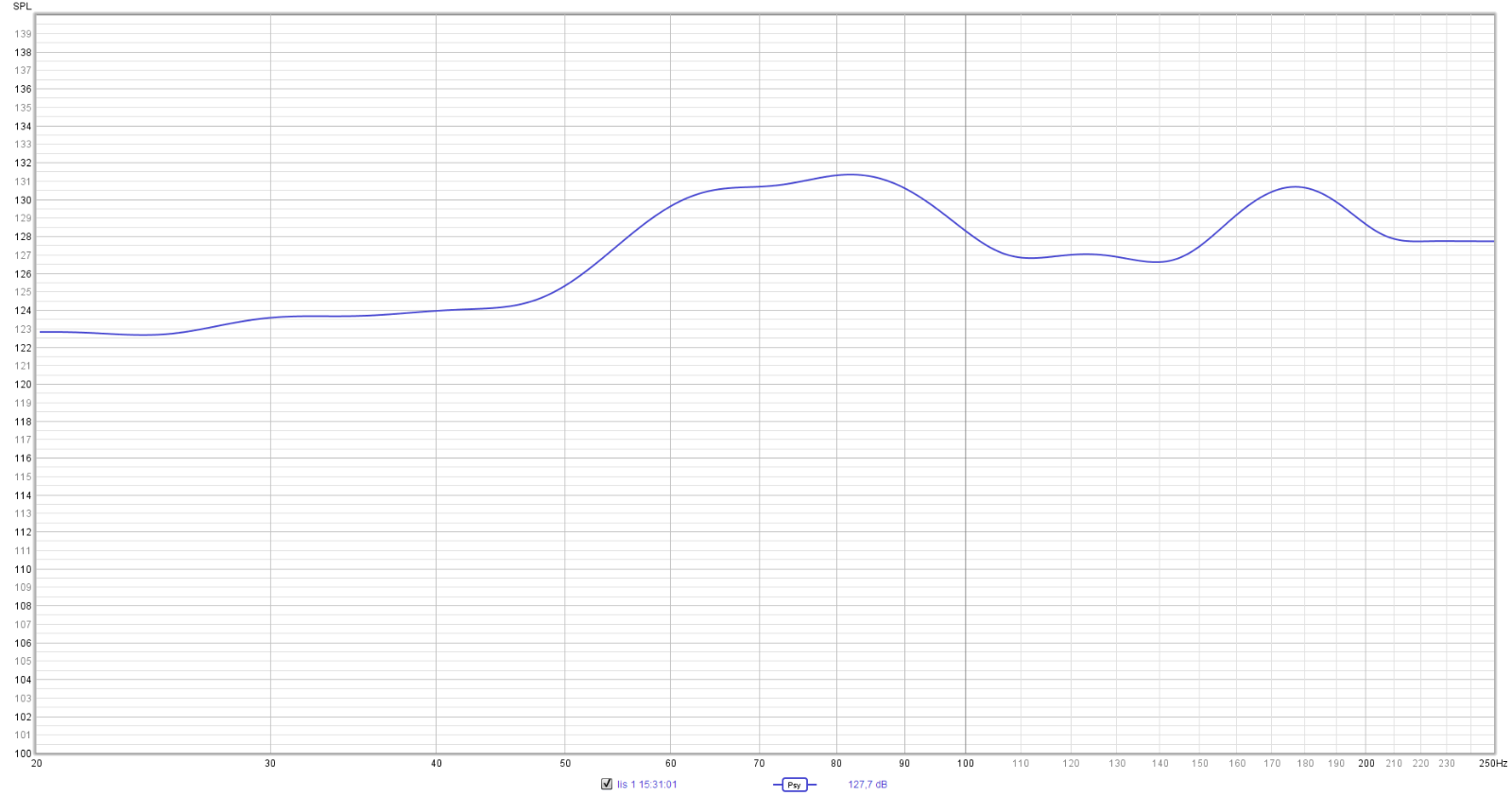

Nałożyłem na rezonanse z tamtego kalkulatora obliczone dla mojego pomieszczenia niewygładzone wyniki pomiaru SPL osobno dla lewej i prawej kolumny, dodatkowo dołączam pomiary dla obu bez wygładzania, z wygładzaniem 1/12 oktawy i po zastosowaniu filtra Psychoacoustic. Nie wszystko oczywiście idealnie odpowiada teorii, bo i ściany różne, i kształt minimalnie zaburzony, i drzwi w ścianach do sypialni i łazienki, ale wyraźnie widać, że im mniej równomiernie rozłożone rezonanse, tym większa górka albo dziura.
Zaloguj się, aby zobaczyć treść (możliwe logowanie za pomocą ) Edytowane przez perotin
