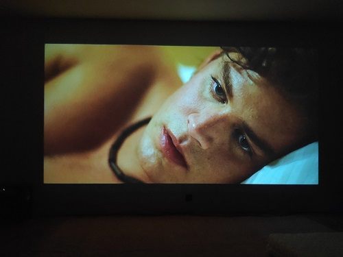

Moje pomieszczenie na razie pełni jeszcze dodatkowa funkcję domowego składziku rzeczy niepotrzebnych ! ale powoli zrobię tam porządek .Na chwilę obecną trochę akustycznie jest słabo echo itp.Ekran wymalowany tikkurilą 180" rzutnik mam chiński za 800zł ale działa rewelacyjnie jak na jego cenę ! amplituner działa tylko w stereo ...
Zaraz wrzucę fotki !

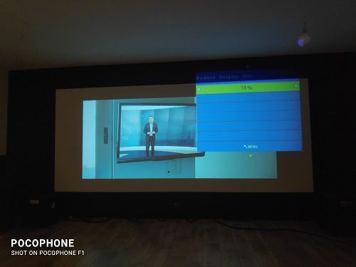

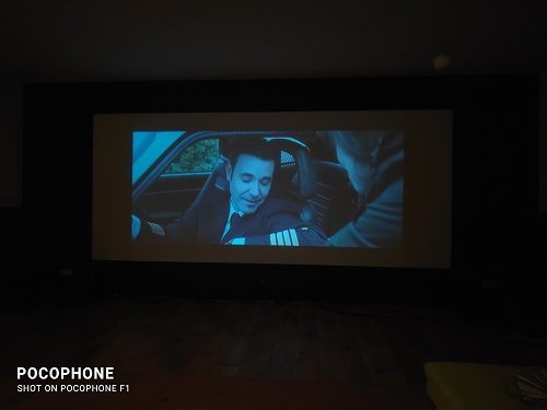

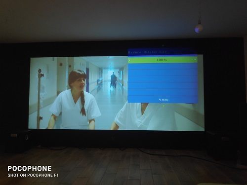

Witam ! nie wiem co to znaczy neatywnie, zrobiłem taki numer że :
ustawiłem projektor najdalej jak się dało ! wyświetliłem film z netfliksa w formacie kinowym chyba 21/9 zaznaczyłem na ścianie rogi i tak określiłem wielkość ekranu ,podczas wyświetlania niektórych filmów lub materiałów na yt ustawiam wielkość wyświetlanego obrazu na 75% i mam obraz 16/9 ale po bokach są puste pasy , ale w niczym to nie przeszkadza .
Jak oglądam film z netfliksa i jest on w formacie kinowym to ustawiam na 100% i mam obraz na całym ekranie .
Na zdjęciach będzie widać jak to u mnie wygląda.
Zaloguj się, aby zobaczyć treść (możliwe logowanie za pomocą ) 1911454391_IMG_20211104_kinowy1.thumb.jpg.d154552b98db8b8b4d47dff17e0a9cca.jpg1863704132_IMG_20211104_kinowy100.thumb.jpg.bb7bb586482a60890254be1f3d100dd0.jpgIMG_20211104_kinowy.thumb.jpg.90a4064af06aef49662ec1eecca78256.jpg
Mój wymalowany ekran ma wymiary 449x175 cm czyli 176" (100%)  a w formacie 16/9 358x175 czyli 140" (75%)

Te projektory to 16:9 tylko czarna farba nad i pod ekranem ładnie maskują pasy. Niemniej jednak dobry przykład zaimplementowania CIH u kolegi.
Podaj symbol tego chińskiego projektora. Wygląda na to, że wyświetla natywnie 21:9. Projektor 16:9 będzie wyświetlał czarne pasy na górze i na dole przy projekcji filmu w formacie 21:9. Zastanów się czy na pewno chcesz zmieniać ten chiński projektor :) Zacznij może od odpowiedzenia sobie na pytanie co z nim jest nie tak bo wydać 10tys.zl po to by coś polepszyć a przy okazji coś zepsuć to nie tędy droga.
Projektor wyświetla normalnie 16:9
Jak włączył film w formacie kinowym i wymalował ekran tam gdzie był obraz, to teraz pasy są nadal ale poza ekranem, czyli na czarnej ścianie.
