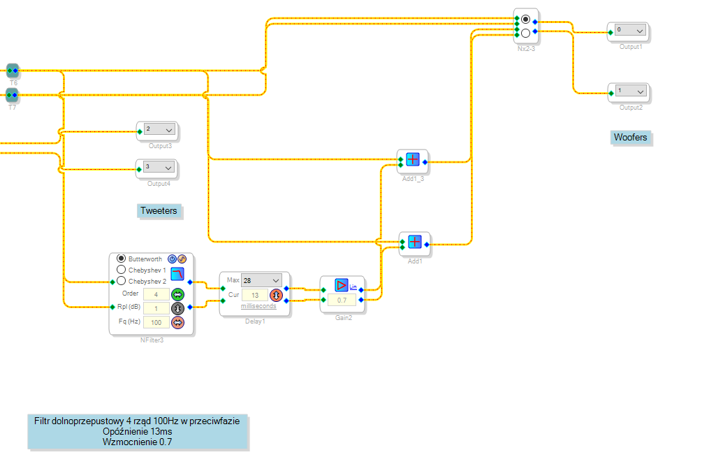

Poniżej zrzut projektu w SigmaStudio na ADAU1446 z próbą implementacji VBA. Jeszcze nie uruchamiane.
Załóżmy, że pierwszy mod jest dla 75Hz i czas opóźnienia (tam i z powrotem) sygnału jest 13ms. Tor wygląda tak, filtr typu "peak" na 75Hz, potem opóźnienie 13ms i wzmocnienie 0.7 i to dodane do sygnału woofera, potem kolejne opóźnienie i wzmocnienie itd.
Opoznienie robisz raz, a nie wielokrotnie. Już pierwsze opóźnienie i wysłanie sygnalu w przeciw-fazie anuluje odbicie. Tak jak to zrobiles to masz echo.

Czyli coś jak to:

26 minut temu, frobek napisał:
Czyli coś jak to:
Według zalecenia raczej nie powinieneś skupiać tylko na 1 częstotliwości, ale raczej na calym pamie poniżej 150Hz. (ja użyłem 125Hz) Czyli filtr dolnoprzepustowy wyzszego rzedu np.4. sygnal sumujesz potem na wooferach.

Takie coś?

Dorobiłem dla dwóch kanałów i podłączyłem do wyjścia przez przełącznik, wieczorem test:

12 godzin temu, frobek napisał:
W swoim poście na innym portalu piszesz o generowaniu "idealnego" impulsu. Wyjaśnisz o co chodzi?
Idealny impuls + VBA pozwalają zsumować sygnał oryginalny z opóźnionym. jakbyś zrobił splot (convolution) tylko z VBA to na wyjściu dostałbyś sam rezultat filtru dolnoprzepustowego. Jeżeli chodzi o Twoje schematy to na logikę wygląda dobrze, ale nie wiem czy to FIR czy IIR i jak to się czasowo zgrywa z sygnałem oryginalnym. IIR przesuwa ci faze co może sprawić iż opóźnienie które ustawiłeś wcale nie będzie po 13ms. Dla FIR'a musialbys ustawić opóźnienie na ścieżce sygnału oryginalnego odpowiadającej połowie długości próbek filtra. Łatwiej pracuje mi się na impulsie niż na takich bloczkach.
