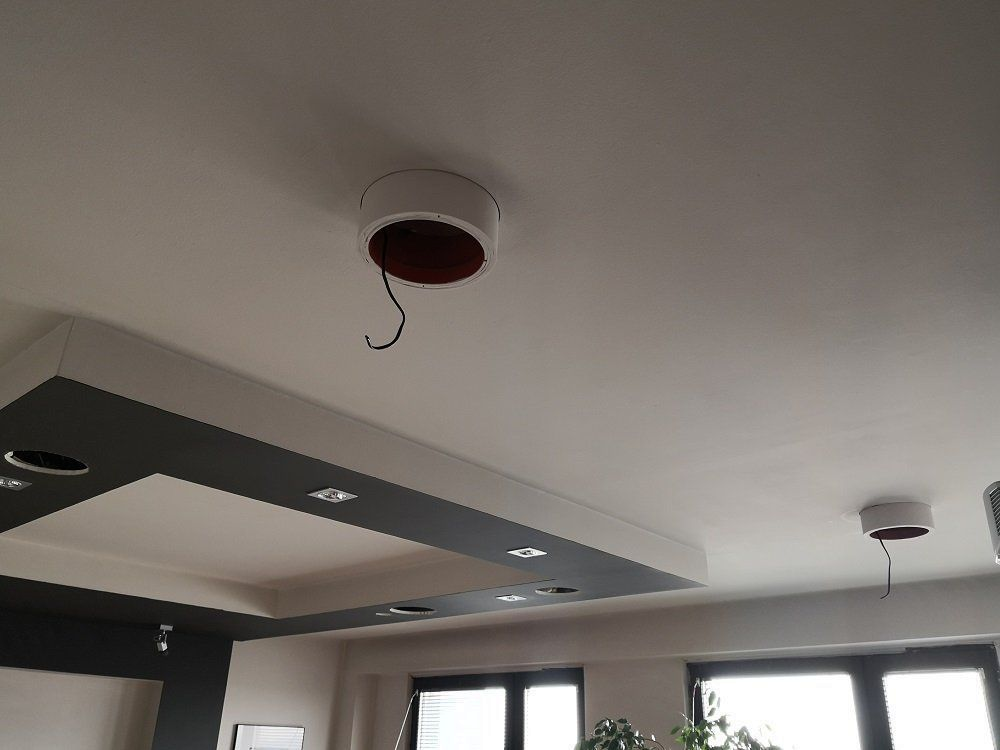

Z racji tego, że się przeprowadziłem i rozpoczynam remont salonu ( od zera ) pomyślałem, że jak obniżę sufit o 10 cm tragedii nie będzie.
Teraz ma 2,50 . Mieszkanie w bloku.
Nie obniżaj całego sufitu, tylko zrób to w miejscach montażu głośników. Sposoby mogą być różne, dla przykładu ja mam tak:
Zaloguj się, aby zobaczyć treść (możliwe logowanie za pomocą ) Edytowane przez burz
Ha ha… A to niby dlaczego? Dzięki obniżeniu można wypełnić pustkę wełna co da jakiś tam efekt w akustyce… zależy też jakie karton-gips zastosuje…
Większej bzdury nie słyszałem😂
Co do obniżania fragmentu to brałem to pod uwagę.  Tylko obniżając cały miałbym z tym mniej roboty 🙂
Co do płyty to jaka powinna być bo nad tym się nie zastanawiałem🤔

Zakupiłem 4 sztuki DT DI 8R.
Jak byście je rozmieścili ?
Gdyby był zachowany kat 45stopni to sprawa byłaby jasna.
Tutaj jest ruchomy obrotowy  głośnik wysotonowy.
Nie wiem za bardzo jak je rozstawić a jak źle rozstawię to już tak będzie 🤔
Weź sobie szerokość pokoju pomnóż razy ( od 0,5 do 0,7 ) i wyjdzie Ci na jakiej szerokości powinny być… czyli jeżeli pokój ma przykładowo 380 cm x 0,5 = 190 cm i to daje nam odległość minimalną pomiędzy głośnikami a maksymalnie wychodziło by 380 cm x 0,7 = 266 cm. W tym przykładzie ja bym wybrał po środku czyli policzyłbym razy 0,6 i tak bym je zainstalował… Tylko pamiętaj Atmos musi być w lini z Frontami, nie może być wężej niż front i tak samo nie może być za szeroko…
No ok.
To wiem.
Bardziej mnie nurtuje ile przed i ile za miejscem odsłuchowym.
Fronty będą ustawione w trójkąt równoboczny z miejscem odsłuchowym.
Tylne głośniki również.
Jak wysokie masz pomieszczenie? Jeżeli 250 cm a twoja głowa jest na wysokości 100 cm to sprawa jest prosta 😉 150 cm przed tobą licząc po skosie nie w lini prostej… i tak samo za Tobą tylne☺️
Napisz wymiary pokoju i ile masz od miejsca odsłuch do tylnej ściany… zaraz Ci to zwymiaruję na kartce, zrobię fotkę i tu wstawię… nie mam komputera wiec tylko tak mogę pomóc
Edytowane przez długi89
Nie jestem w domu ale mogę napisać tak.
Szerokość 3,8
Na tej ścianie będą fronty w trójkąt równoboczny do głównego miejsca odsłuchowego.
Długość zaś pokoju 5,6.
Wysokość 2,43 wyjdzie:)
