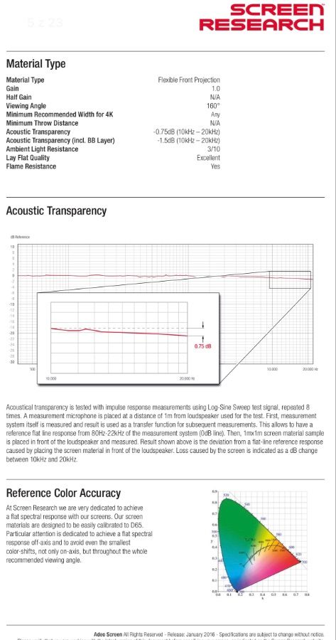

Adeo ma plecionki ? o ile pamiętam ich ekran to zwykłe sito.
A czy ja powiedziałem, że Adeo ma plecionki...
Robią dla Adeo, to co mam Adeo.
Ale widać robią też pod swoją marką i tam właśnie pokazują plecionkę transparentną akustycznie.

sita mocniej degradują dźwięk.. ale o tym chyba wiesz. Mam próbki plecionek z USA, chętnie porównam do innych.

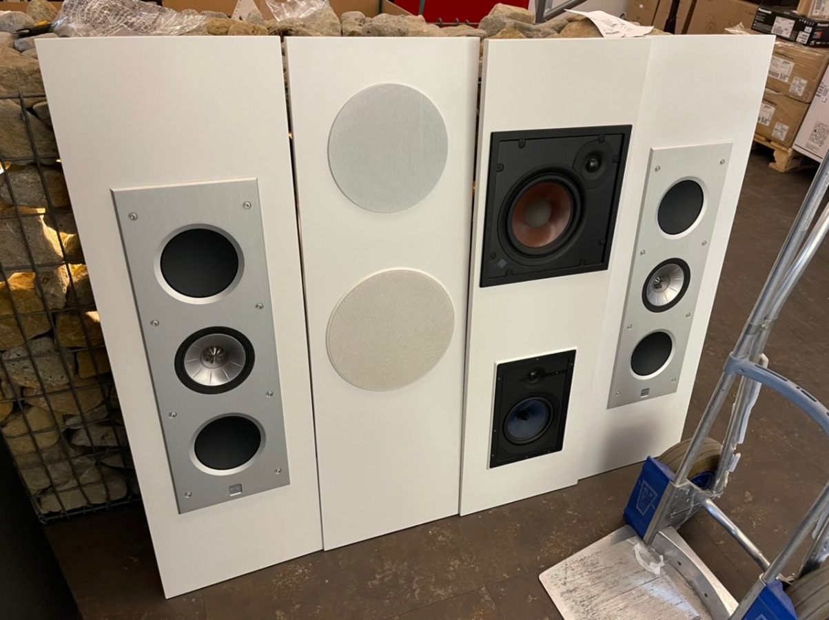

Byłem dziś w sklepie po Yamahe CX-A5200, niestety małe rozczarowanie😞 od wczoraj maja promocje z 2500€ na 1800€ i poszły jak bułeczki wczoraj dwie dzis jedna ale srebrna😞😞😞jak tu się nie wku…ć😡 trzeba czekać, w tym tygodniu ich nie będą mieli, może w przyszłym tygodniu🤔 nic nie wiedza dokładnie… za to pare fotek porobiłem
Mały pokój…
