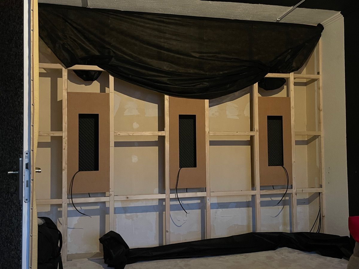

Ja kupowałem takie
ale fakt faktem te na zdjęciu mają konkret gumy...
Ja sam sobie zrobiłem takie wieszaki. Wszędzie na sztywnych połączeniach dałem kawałki z arkusza gumy 3mm, w niektórych miejscach podwójnie.
Solidniejsze i sporo tańsze są wieszaki do wentylacji/klimatyzacji, są na allegro. Tylko mocna blacha, to pewien kłopot, ale do obejścia 😉
To zasadniczo są wieszaki, więc jak mają być do zastosowań pionowych, to guma os strony ściany potrzebna.
nagrywamy.com
Może akustyczny kroczek dalej i sylomer?🙂
Może inaczej... Dawałem gdzie się tylko dało tą gumę, pomiędzy wieszakiem a płytą gipsową, pomiędzy ceownikami przy suficie a ścianą, wszędzie.
Wiadomo, że jak używałeś zwykłych esów, to tak. Ja rozszerzyłem twoją informację o zastosowanie wieszaków tego typu:
Jako wieszak jest ok, jeżeli do ściany to trzeba coś podłożyć. Do ściany są bardzo ok, bo płaskownik jest solidny. Za taką cenę trochę trudno coś taniej wykombinować zwłaszcza z gumą.
nagrywamy.com
Z racji tego że mam trochę wolnego to zabieram się za demontaż starej kratownicy.
Po nowym roku planuje zrobić zakupy ale najpierw chciałbym was się podpytać o pare kwestii:
1. Co ile cm zamontować wspomniane wyżej wieszaki? Pytam bo nie wiem ile zamówić ( 100 szt. ???)
2. w innym temacie kolega podał link do maty gumowej z metra, czy kupując 5mm nie będzie za gruba?
3. Jakiej średnicy zamontować nowe ożebrowanie z kantówek? 50x50 będzie wystarczające?
4. co zastosować do uszczelnienia miedzy ściana a kantówką ? Silikon uniwersalny czy dekarski? Spoina musi być ponoć elastyczna by nie przenosić drgań.
Co 30-40cm
Nie będzie za gruba. Ale będzie bardzo ciężka, strzelam że rulon 10m będzie ważył więcej niż Ty sam.
Będzie ok
Nie bierz silikonu. Jak już coś potrzebujesz wyciskanego z tuby/pistoletu to uszczelniacz dekarski będzie ok.
Miało by to być użyte do uszczelnienia miedzy kantówka a ściana. Wieszak coś tam zajmuje wiec powstanie jakaś tam szpara a że z tylu będzie wełna mineralna to nie chciał bym by tymi szczelinami pyliła mi na pokój.
No właśnie całą rolkę chciałbym kupić. I wykorzystać ja dookoła mocując ja do kantówek, na metalowa cześć uchwytu od strony mocowania kantówki. Później jeszcze przy mocowaniu subwooferów( albo je dam tez na te wieszaki 🤔🤔🤔) czekam na plan który ma być robiony w styczniu i dopiero w tedy będę działał…
Edytowane przez Gość
Możesz wykorzystać też piankę montażową niskoprężna albo klej w piance Soudal jaki kleiłem panele akustyczne do sufitu.
Zaloguj się, aby zobaczyć treść (możliwe logowanie za pomocą ) Edytowane przez Butler
12 godzin temu, Butler napisał:
Co 30-40cm
Czyli wyliczyłem że na ścianę Baffle Wall będę potrzebował około 40-45 sztuk tych wieszaków.

juz w poniedziałek tej ściany nie będzie1AFBDE57-3ED5-453E-B74C-F803DA4B2483.thumb.jpeg.f499e063ab577618848c9fcd6fd63e31.jpeg

53 minuty temu, fetek napisał:
a musiałeś to wszystko rozwalać ?
Niestety ale tak, jest zbyt płytka, subwoofery dotykały ściany a chce zrobić izolacje od sąsiadów, chce dać podkłady gumowe oraz wszystko zamontować na wieszakach by przenieść jak najmniej wibracji na ściany bloku… prawdopodobnie te skrzynki które miałem pod Focale tez wylecą🤔 czekam na projekt w którym będzie opisane z czego zrobić przednia ścianę owej odgrody…
