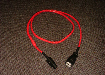

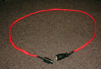

ok zrobiłęm z Cordiala, 4x4mm, 2 na faze i 2 na uziemienie, geometra=splot, warkocz, wszytsko w izolacji, koszulce termokurczliwej gumowanej... jeszcze mnie nie kopnęło ;) może kwestia czasu, ale starałem się to dobrze zaizolować...
[obrazekLUKASZ-285067_1.jpg] [obrazekLUKASZ-285067_2.jpg] [obrazekLUKASZ-285067_3.jpg]

Dobrze że czerwony! Dodaj jeszcze nalepki "Baczność! Wysokie napięcie."
Swoją droga zastanawiałem się kiedyś czemu "baczność". I już wiem! Żeby nie było napięcia krokowego!
