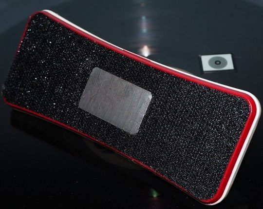

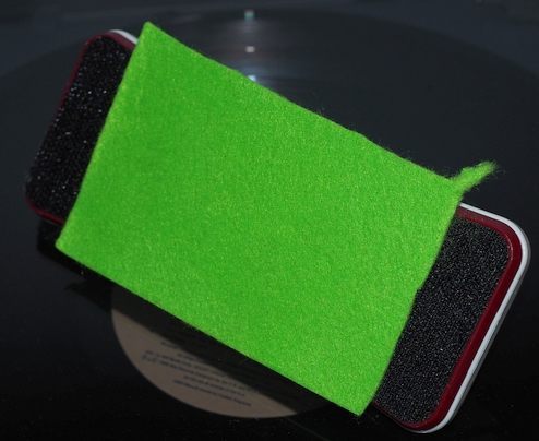

Winyle nigdy nie były dotąd moją pasją, ale po 30 latach postanowiłem posłuchać swoich używanych wówczas polskich płyt gramofonowych, które nigdy od nowości nie były czyszczone "na mokro", a jedynie przecierane z kurzu. Po zakupieniu ostatnio (budżetowego) gramofonu pojawił się problem nadmiarowych trzasków itp. Podjąłem decyzję o rozejrzeniu się za akcesorium do czyszczenia. Stwierdziłem, że jak dla mnie, na rynku jest generalnie za drogo na dedykowane do winyli akcesoria. Nie odpuściłem jednak tematu i wypatrzyłem "ścieraczkę" do tablic z przyczepianym na rzep filcem, posiadającą dodatkowo magnes w części środkowej. Używam tego przed odsłuchem do kręcącej się płyty spryskując lekko filc bezalkoholowym płynem do obiektywów i okularów (czy dedykowane płyny na bazie izopropanolu, wody destylowanej i fotonalu byłyby z jakichś powodów lepsze?)
Pozytywny efekt powyższych czynności jest dla mnie bezdyskusyjny - mniej trzasków, powierzchnia płyty bez kurzu i brudu. Ponadto dwukrotnie już po takim zabiegu przy starych nieodtwarzanych b. długo płytach, zauważyłem (na zielonym tanim filcu zakupionym dodatkowo - łatwiej zobaczyć) malusieńkie pojedyncze drobinki metalu, które przyciągnął z płyty magnes. To tyle z mojej strony na tą chwilę.

Obawiam się, że niestety ten sposób nie jest w pełni skuteczny, ponieważ sądzę, iż wybiera brud tylko z powierzchni, a na pewno nie głęboko z rowków.

Zgadzam się z Tobą, że z rowkami może być problem, choć drobinki metalu przy pomocy magnesu wyciąga perfekcyjnie (wczoraj znowu przy kolejnych płytach zauważyłem mieniące się w świetle drobniutkie metalowe pyłki).  Muszę więc prawdopodobnie podjąć decyzję co do zakupu szczotki, ktorejś z tych z linku, aby chociaż cokolwiek z bardziej przylegającego brudu w rowkach zostało z nich wyciągnięte:
