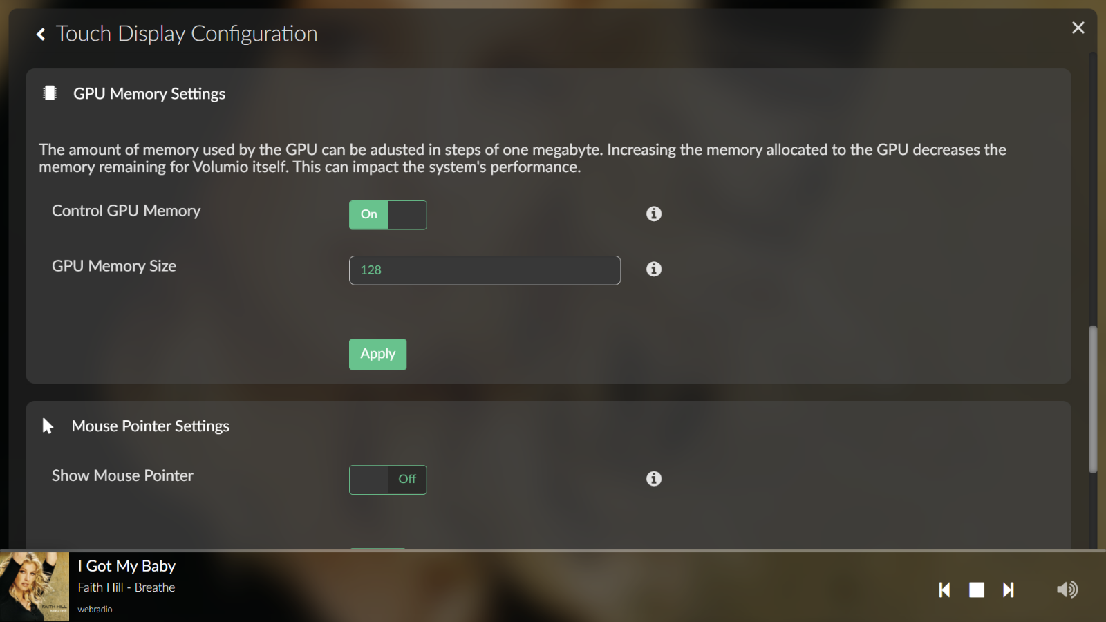

Wczoraj peppy działał. zrobiłem update do nowej wersji Volumio która wyszła dzisiaj i niestety Peppy przestał działać. macie jakieś pomysły.

Udało się uruchomic ,ale wskaźniki nie działają.
