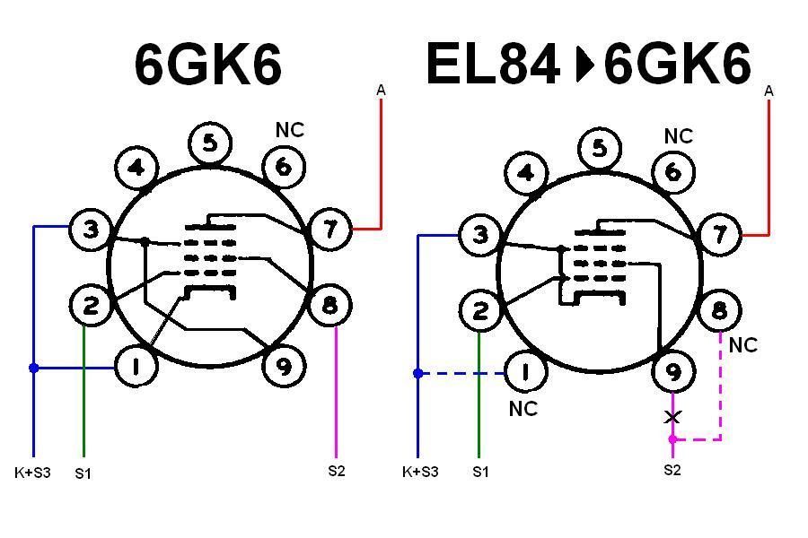

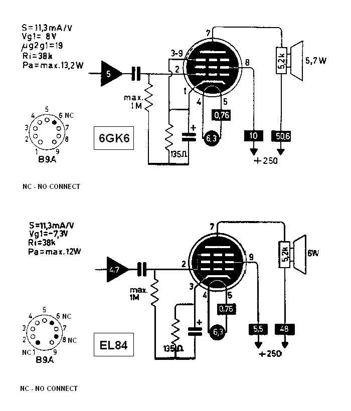

Jeszcze bardzo zbliżoną lampą jest amerykańska 6GK6. Różnica jest znikoma (załącznik). Co do kwadr jeszcze można kupić dobre lampy z dawnej produkcji w rozsądnej cenie:

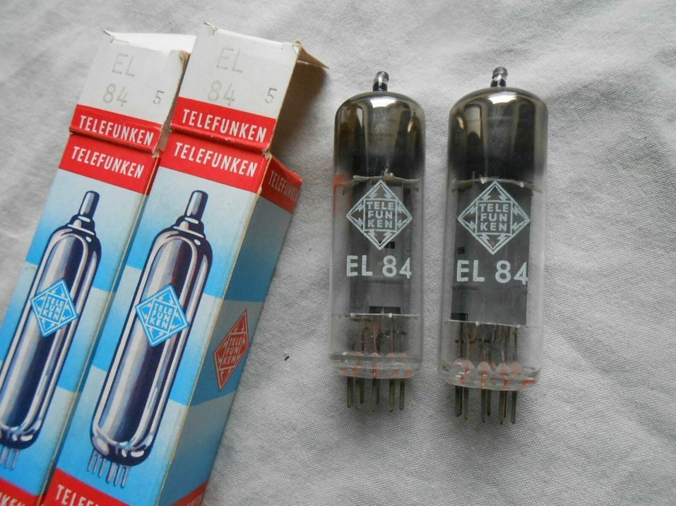

To ja dodam Telefunkena produkcji RFT. Oczywiście zero w aukcji wzmianki o tym, że nie jest to Telefunken. Na plus, że licytacja od 1 euro -
To nie jest nowum... widziałem też lampę ECC83 RFT z nadrukiem Telefunkena. Było tak stąd, że Telefunken zaprzestał już produkcji lamp (przodowały tranzystory i układy scalone) i zlecał to innym m.in. NRD, którzy jeszcze je wykonywali.
Nawet nasza telewizyjną PCL86 widziałem oznaczoną jako Telefunken. Zresztą jest bliźniaczo podobna do Telefunkena różni się chyba tylko wspornikiem geteru, poza tym identyczna budowa.
To była powszechna praktyka w tamtych czasach Ei, RFT czy Polam produkowało lampy dla wielu zachodnich odbiorców. Zachodnie firmy również miedzy sobą się wymieniały, produkowanymi lampami.
