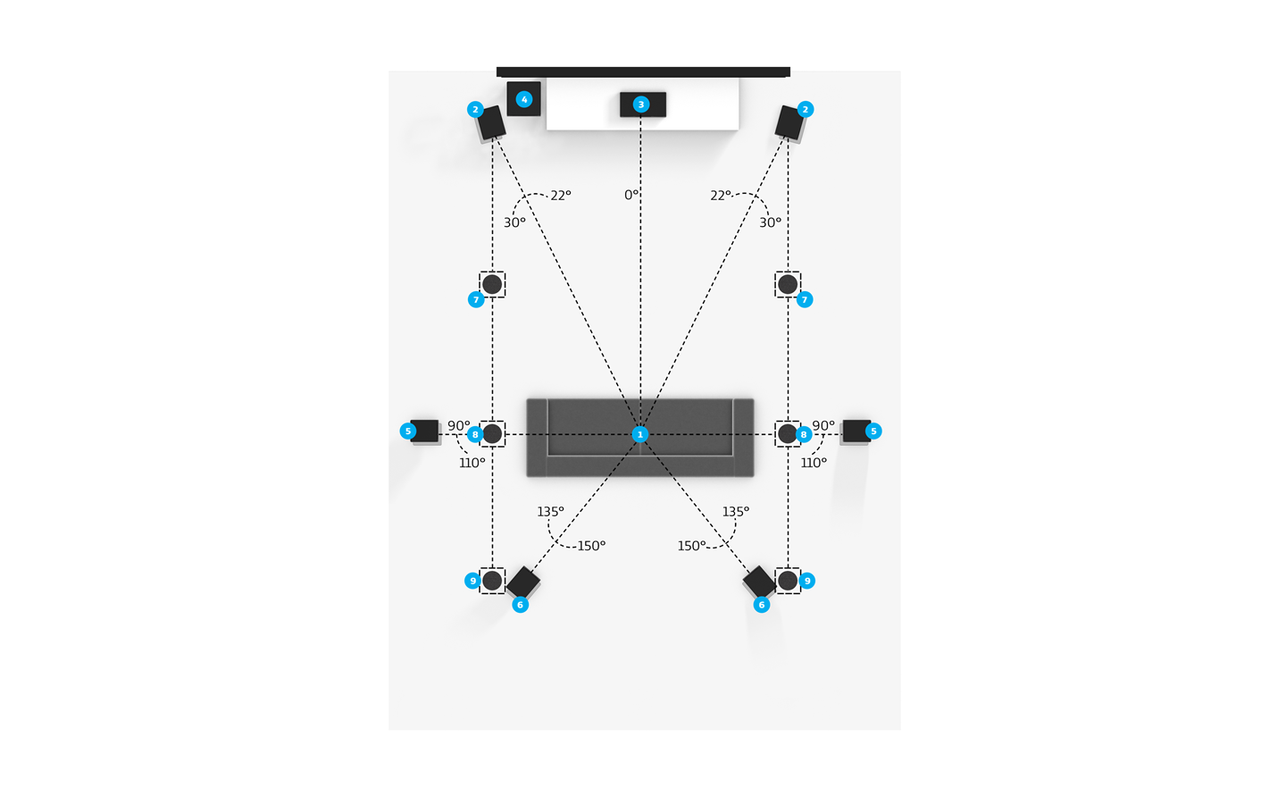

W miarę możliwości szykuj 6 x Atmos i 6 Auro ( z VOG )
Tak  tylko,że  ja mam pomieszczenie po zastosowaniu akustyki netto 4.10m długie  na 3.5m  ...i wys 2.2 m trochę to mało na taki układ.Myślę że u mnie 7.1.4 to max....
8 minut temu, długi89 napisał:
Jak robisz taki układ to dodatkowe Atmosy Ci nie zaszkodzą🙂 wręcz przeciwnie wykorzystasz przednie górne jak i tylne głośniki od Auro
No tak tylko Denon Avc x4700h maksymalnie obsługuje 11 głośników .Czyli albo  7.1.4 albo można zrobić 5 .1.5 (VOG z drugiego wyjścia sub. Tym samym rezygnacja z tylnich surraund .Zmieszczę to na suficie  przy długości tylko 4m ?
Oczywiście mogę wypuścić kable ma zaś ...tylko czy to się nie zleje?
Musiałbyś zmienić na wyższy model ten wzmacniacz. Jeżeli dobrze wszystko rozplanujesz to powinno wyjść bardzo dobrze. Swego czasu na powierzchni kwadratu o boku 2,2 m miałem 4 Atmosy i nic się nie zlewało. Zobacz/podpytaj Max-a jak ma to wszystko na suficie oddalone od siebie, może akurat Ci sie uda zamontować 6 atmosów z czego 4 bys miał od razu pod auro
Głośniki w suficie nie nadają się do Auro  !
Natomiast pozycja głośników Auro 3D i kąt nachylenia 30" jest do zaakceptowania dla kodeka Atmos
Kompromisem jest montarz w suficie tylko jednego głośnika VOG i montarz reszty głośników nad dolnym pod kątem 30*
Nie znam się na Auro i ich konkretnych zaleceniach. Ale dlaczego głośniki w suficie od Atmosa nie nadają się do powyższego?
Chodzi o kąt z którego pada dźwięk . Głośnik górne muszą być nad dolnymi pod kątem 30* i jeden VOG centralnie nad głową
Budujesz fajną salkę , wykorzystaj doświadczenie Tomasza z jego spliterem . Uwierz , warto
Nie jestem w stanie z lewej na froncie dać drugiego głośnika by stał wyżej 30 stopni. Mam tam martwą przestrzeń zabraną przez schody na piętro, a ekran dosłownie kilka cm od tego. A bliżej to są drzwi, to też słabo jakby się wysunęło ewentualnie ten głośnik do przodu. Zerknę jeszcze na projekt czy coś się da wykombinować, ale będzie ciężko. Ponadto zauważyłem że jak jest rozmowa o Auro3D to dotyczy to najczęściej naszych zachodnich sąsiadów i userów tam rezydujących. Słyszałem że w Niemczech ten format jest bardziej popularny, ale u nas to bieda straszna i nie wiem czy jest sens pchać się na siłę w to.
A na plus... Głośniki bym miał. Moje Klipsch PRO-250 RPW LCR nie mogą jakoś znaleźć nowego właściciela, dobrze by się skomponowały wizualnie z frontami RP6000F. Na surround mam już komplet THX 🙂
VOG to nie problem, sufit będę miał na grubej piance i coś tam dołożyć niegłebokiego zawsze będzie można.

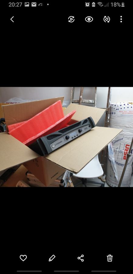

Dojechał też Crown 😁 Używany ...po "tanich piniądzach ".Jeszcze nie sprawdzałem czy działa ,ale raczej tak Jutro zamykam ścianę  i biorę sie za tylną, której jeszcze nie ma .Zamówiłem też instalacje do wentylacji będzie w przyszłym tygodniu .Trochę szkoda...bo mnie to trochę hamuje chciałem zacząć od sufitu żeby to wszystko pozamykać .1/4 sufitu po długości przy tej ścianie jest wyższa o 30 cm ,wykorzystam na ukrycie kanałów wentylacyjnych .Teraz browarek na zakończenie dnia🍺😉

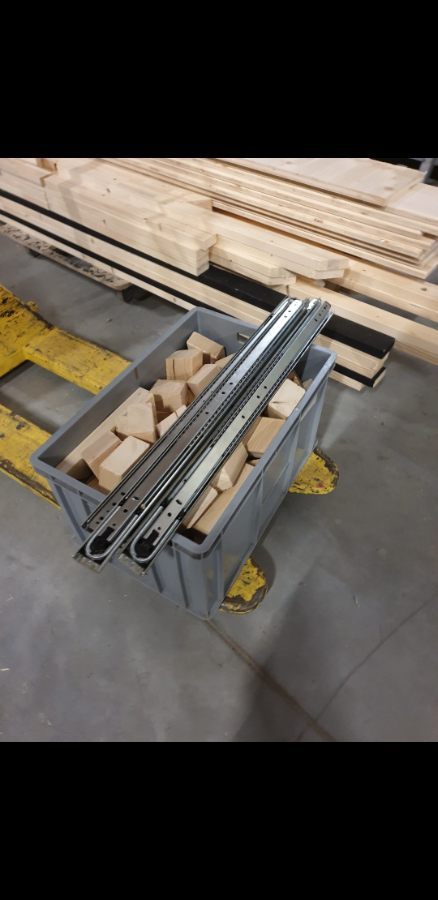

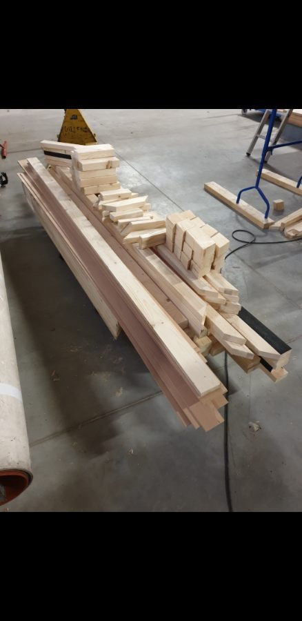

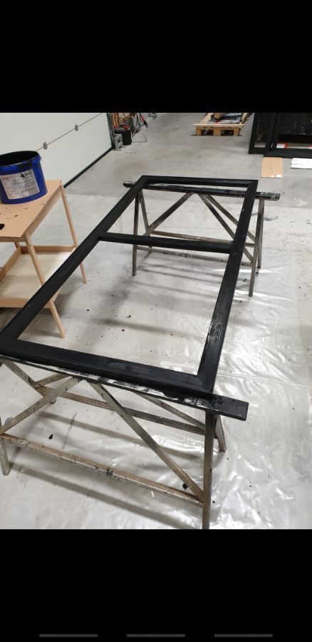

Materiał na ściany i sufit akustyczny przygotowany .Jutro poskręcam ramy i pomaluję na czarno jak czasu starczy😅 ....Jest tego trochę

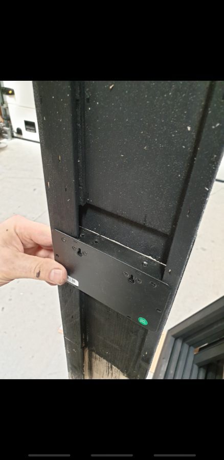

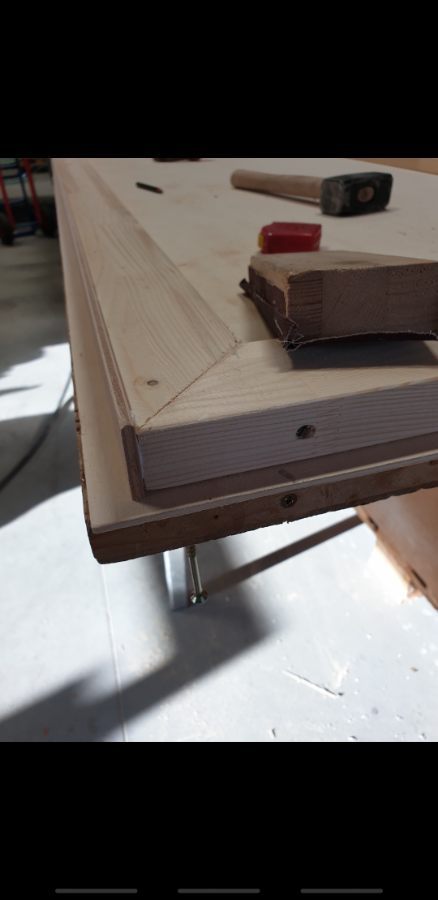

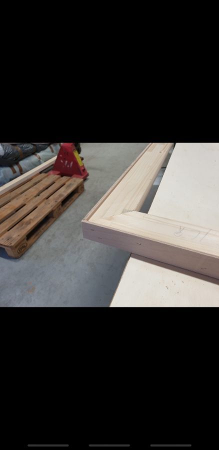

Robota idzie do przodu ....Wczoraj i dziś wykonałem ramy do paneli ściennych.Zostaną obite materiałem transparentnym akustycznie ,No i spełnią rolę blend zasłaniających ustroje akustyczne, jak i boczne oświetlenie Philips Hue oraz głośniki .Ramy  będą się znajdowały po bokach pomieszczenia ...

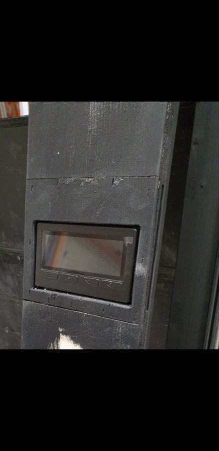

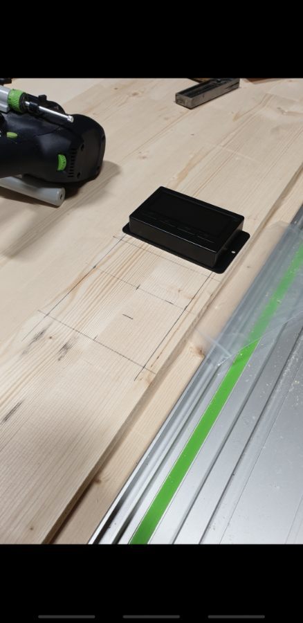

Wykonałem też będę pod panel sterujący nawiewemi wywiewem powietrza ....Uffff sie narobiłem ,ale było to konieczne bo nie chcę kabli...
Oczywiście uprzedzę komentarze...Ten Panel też będzie obciągnięty ,ale aksamitem.
Jeszcze fota gotowych ramek
Zaloguj się, aby zobaczyć treść (możliwe logowanie za pomocą ) Edytowane przez Gmow1977
