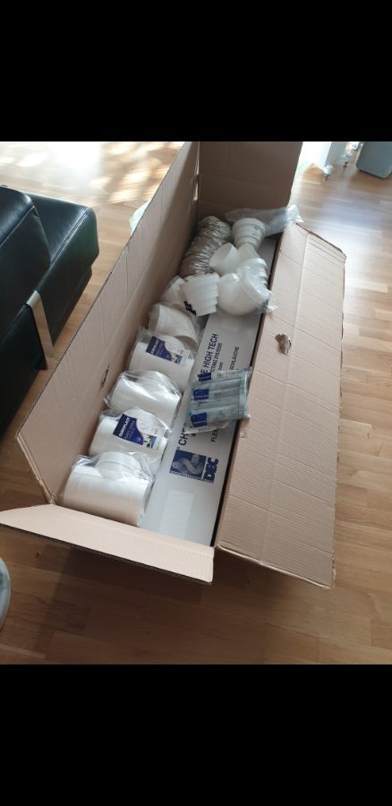

Dziś dojechały komponenty do wentylacji ...dobrze się składa bo to następny etap prac :

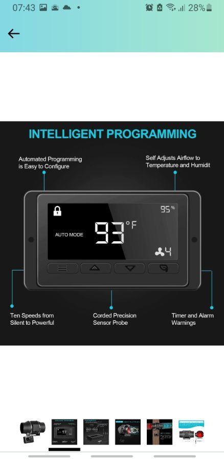

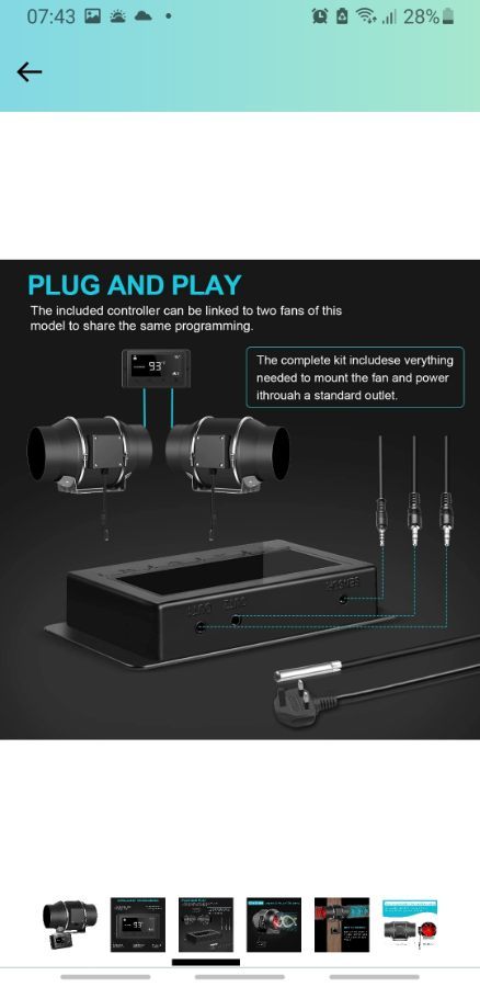

Postanowiłem zastosować wentylację mechaniczną nawiewno /wywiewną.Dwie jednostki( jak na zdjęciu) zamontowane pod sufitem we wnęce, będą sterowane termostatem z czujką wilgoci  i temperatury.Jak się podniesie ,to jeden wyciągnie a drugi nawieje w tym samym czasie .Niestety nie mam możliwości wybicia dziur na zewnątrz (Piwnica i estetyka pomieszczeń),więc kratki zostaną zamontowane w pomieszczeniu sąsiednim ,gdzie znajduje się okno.
Zasada jest taka :
Wchodzę do salki oglądam film temperatura rośnie Wentylatory się załączają...wywalają powietrze z salki i technicznego przy podłodze do pomieszczenia z oknem.Tutaj otwarte okno zapewnia napływ świeżego,które jest zasysane pod sufitem  do salki ....W teorii brzmi super. Mam nadzieję, że to wystarczy 😁.

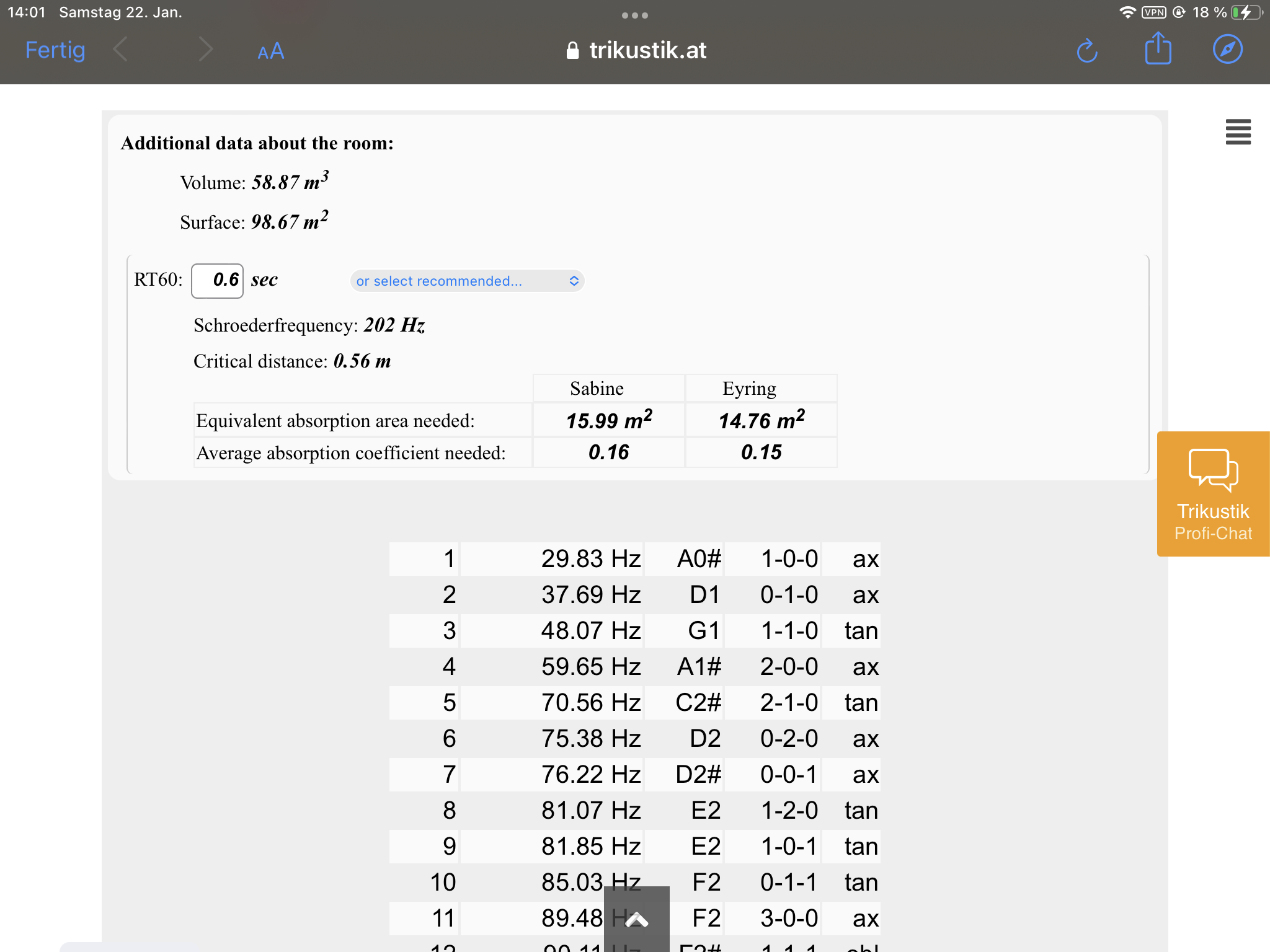

Tak grzebałem trochę po internecie i wpadł mi taki symulator modów pomieszczenia..:)
Akurat mój angielski nie należy do najlepszych ,może ktoś z was przybliży zasady i opis działania
Był bym wdzięczny 😅
Wpisz po lewej u gory wymiary pomieszczenia w cm i sprawa zalatwiona.
Slupki pokazuja mody, czyli krytyczne czestotliwosci.
Widac tecz oczekiwany czas poglosu RT60
Z tymi wymiarami to nie jestem pewien co wpisać.Moja piwnica jest od ściany betonowej zewnętrznej   do ściany  betonowej przeciwnej zewnętrznej 7,26m dł.
Ja wydzieliłem za pomocą KG pomieszczenie  o wymiarze 4,6m na  3,53m.Na tej dłuższej ścianie (7,26m) jest przegroda na 4,6metrze z wejściem do pomieszczenia technicznego.Ta ściana będzie pełni rolę absorbera basowego o gr.40-do 50 cm.Pytanie :
Czy wpisać 7,26m ?Czy 4,60 m?
Na dole zdj. tylnej przegrody.

W Twoim przypadku mody na długości i szerokości będą obarczone bardzo dużym błędem.
Możesz bardziej rozwinąć myśl?
Boczna i tylna ściana jest absorberem, musisz wylicz stopień pochłaniania i zrobić symulację uwzględniając te parametry np w rew.
pisałem Ci o tym na samym początku.
