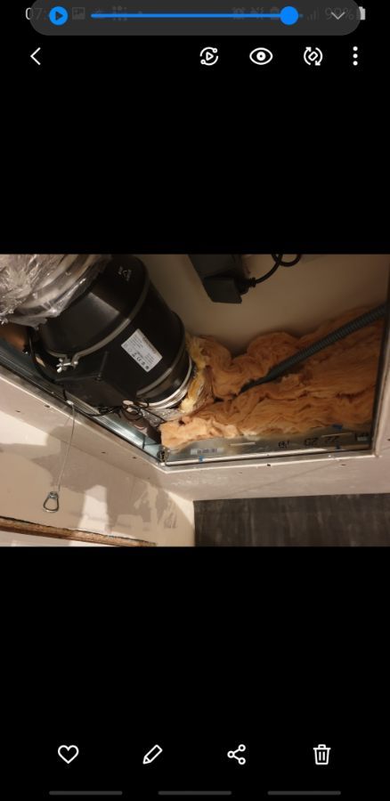

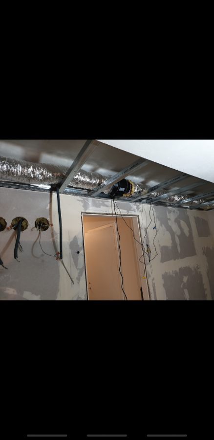

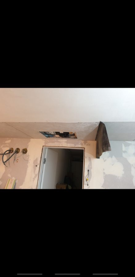

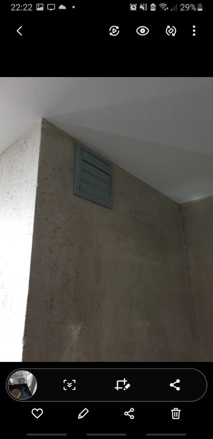

Po małych turbulencjach z wentylacją...i wymianie zdań w temacie ,zdecydowałem się na jeden wentylator WYCIĄGOWY.Wentylator umieściłem we wnęce sufitowej .Rury spiro wytłumione wełną minerlną , poprowadziłem następująco:
Pod sufitem za ekranem dwie kratki zasysają powietrze i jest ono  wyciągane do pomieszczenia z oknem za salką....Powstaje podciśnienie i powietrze z pokoju z oknem jest zaciągane przez otwór przy podłodze do technicznego.  Ztąd zimne powietrze wędruje przez techniczny ogrzewa sie wędruje  do kolejnych dwóch wlotów na tylnej ścianie salki pod sufitem i wpada do  salki. No i się cała akcja powtarza...
Oczywiście latem pewnie bez mobilnej klimy się nie obejdzie....ale do lata  jeszcze ...

2 godziny temu, Gmow1977 napisał:
sufitem
Nie widzę wełny, dałeś coś ?
Zaloguj się, aby zobaczyć treść (możliwe logowanie za pomocą ) Edytowane przez fetek
No fakt na zdjęciach nie widać.
Tak tak ...
Wełny ci unas  dostatek😅
24 cm  Isover napchałem,,potem
Gk dwie warstwy ,po między guma 3mm .

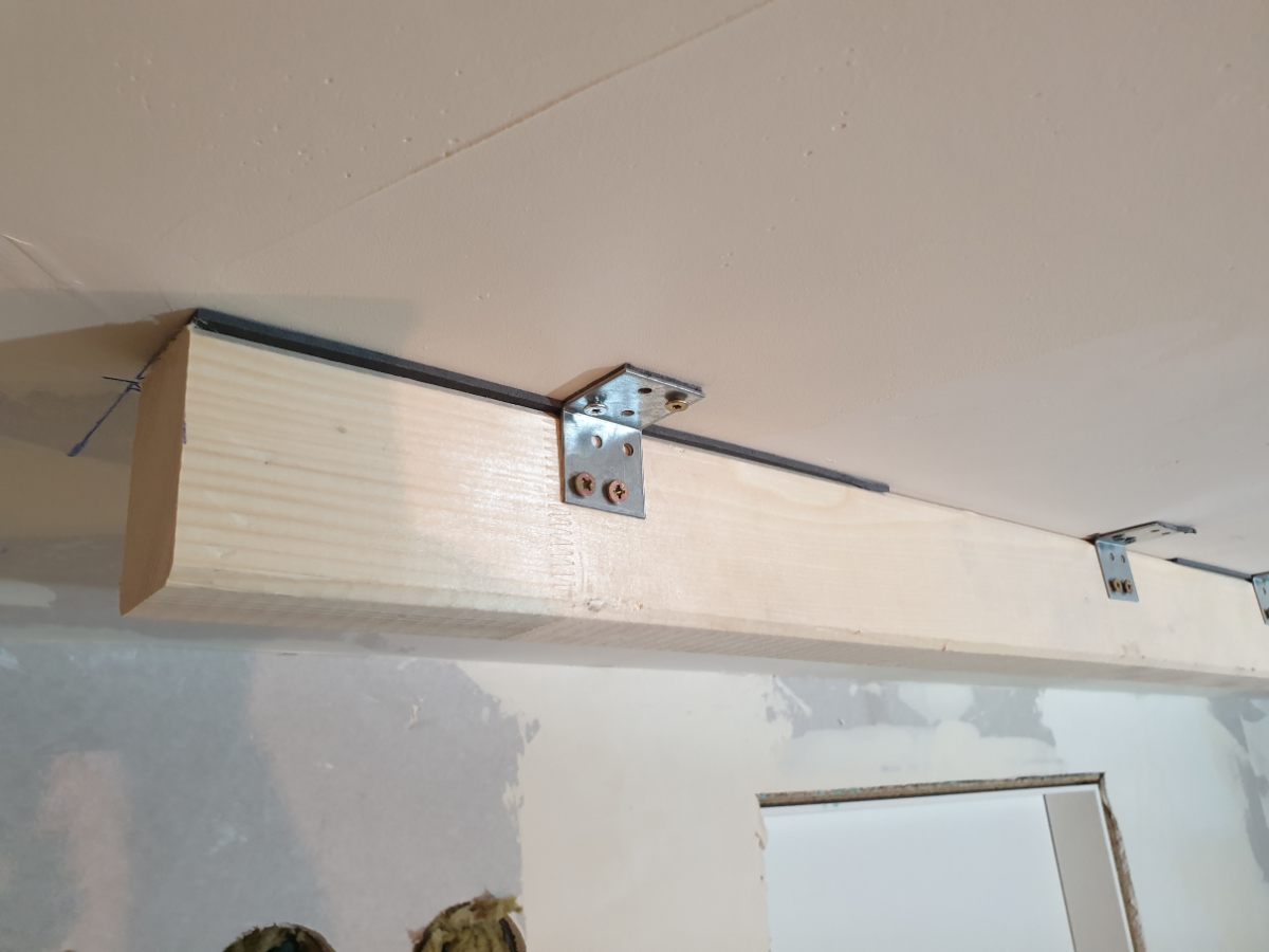

Dzisiaj na tapecie sufit .
Główną konstrukcję nośną żagla akustycznego wykonałem z kantówki 80x50 .Są to trzy łaty po długości zamocowane do sufitu  kontownikami.Wszystkie połączenia z sufitem odizolowałem taśmą od stelarzy do KG.
W części przedniej dodałem trzy kantówki lekko ścięte które posłużą za ruszt pod lamele pochłaniające odbite światło od ekranu .Tutaj też ukryję wełnę jako absorber pierwszych odbić...

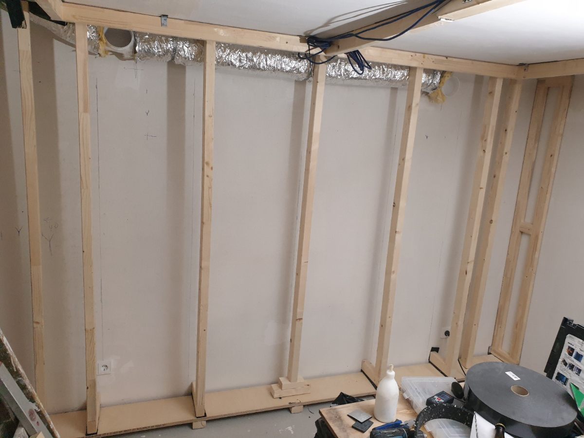

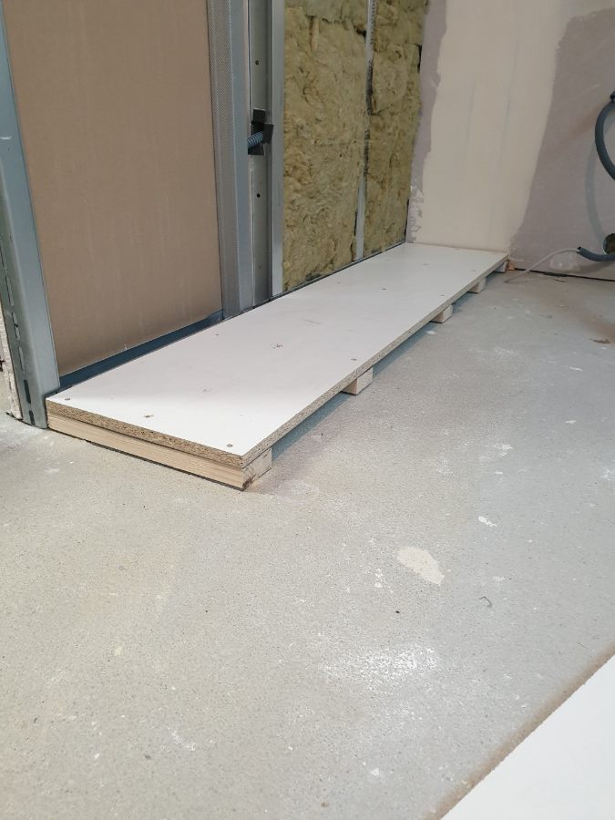

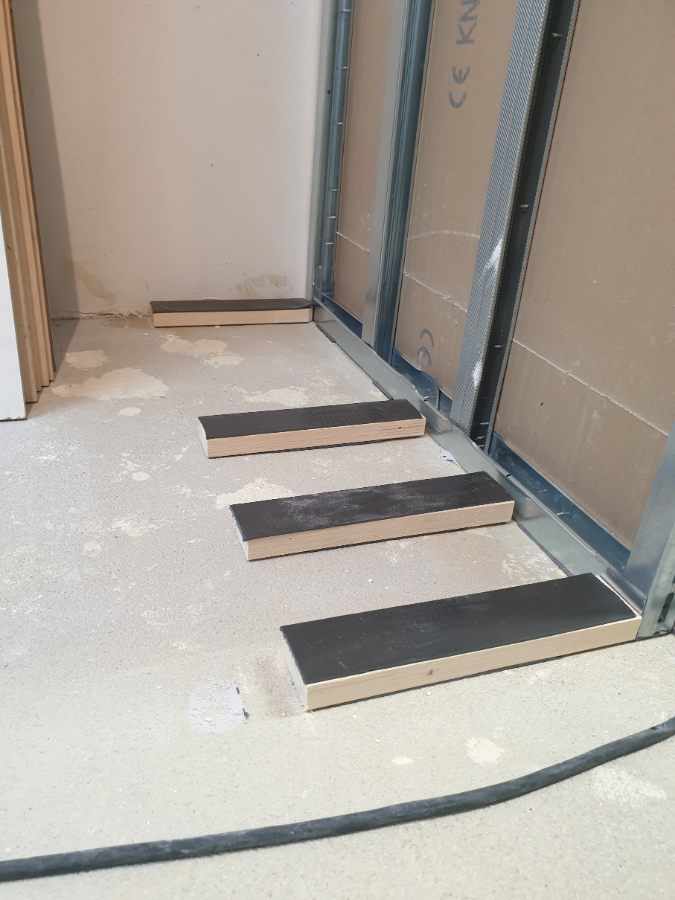

Ze względu na ogrzewanie podłogowe zastosowałem przerwę instalacyjną która pozwoli podłogówce "oddychać".Łaty 70x30 od spodu przyklejona pianka dylatacyjna i sylikon do podłogi ....bum .Leży.
Na to płyta wiórowa 19mm ...został jakiś odpad.
Oczywiściena  łaty od góry też  taśma .
Na to ramy z kantówek 80x50 w rozstawie zapewniającym późniejszy montaż głośników jak i w przyszłości może DBA .Na razie planowane jest SBA.
Na dzisiaj wystarczy.Jutro dalsza walka ...Pies dostaje szału od wiertarki udarowej ...szkoda Sabaki 😅

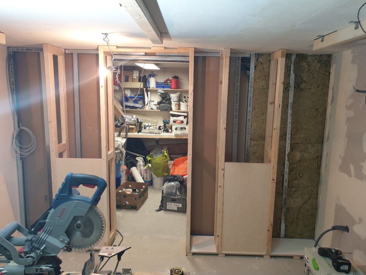

Dziś skończyłem walkę z tylną ścianą. Rozprowadziłem kable i ułożyłem 45cm wełny kamiennej Rockwool Sonorock Niby ekologiczna a  gryzie jak cholera.
8 paczek upchałem.Siedzi ładnie.Narazie zostawiam tę stronę niezamkniętą.Dojdzie jeszcze na środku jak i pod głośnikami Back surraund 5cm warstwy z innego typu wełny  na  pierwsze odbicia .Potem Agrowłuknina i a potem  materiał transparentny akustycznie.Na środku muszę jeszcze wykonać zabudowę pod okno przez które projektor będzie podawał obraz... i puściłem resztę kabli

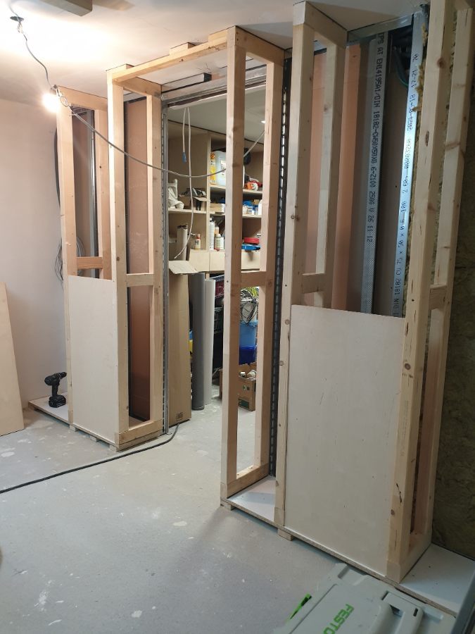

Na koniec zabrałem się jeszcze za frontową zabudowę ...Podstawa stoi😅

18 godzin temu, Gmow1977 napisał:
Hejka 😀.Podstawa stoi
W jakim celu ta podstawa?
Piwnica posiada ogrzewanie podłogowe (do podłogi nic nie przykręcę),poza tym ściana na, której znajdować  się  będzie przednia zabudowa ( Ekran głośniki frontowe oraz SBA )jest zewnętrzna .Aby uniknąć jakiś przygód z ponktem rosy i pleśnią ,odpowiednia przerwa od ściany zapewni cyrkulację powietrza a tym samym uchroni ścianę I wełnę  w przedniej zabudowie  od pleśni ...
Tak z dosowiadczenia: Jezeli sciana w pienicy do tej pory zawsze byla sucha, jest tam ogrzewanie (a jest) i wentylacja to nic ze ścianą nie powinno sie dziac. Punkt przemarzania  wystepuje kiedy masz pomieszczenie ocieplone od wewnatrz a od zewnatrz nie. Ale pewnie fundament masz ocieplony.
 Natomiast aby byla cyrkulacja powietrza ściany, to podest powinen byc kilka cm od sciany i welna nie powinna jej dotykac. Na gorze wtedy tez wylot powietrza.
u mnie sciany byly calkowicie suche, nie robilem wentylacji sciany. 10 lat jest ok 👍 dom ma 70 lat, ocieplenie sciam do lawy styropianem. Kostka wokol domu i rynny z odplywem.
Tak wiem.Wszystko co piszesz zgadza się...ale ja wolę dmuchać na zimne 😅.Jeśli czytałeś ten wątek od początku to gdzieś tam pisałem jak zamierzam tę przegrodę wykonać....Czyli przegroda na legarach 5cm na to sklejka 2cm odsunięta od ściany , ramy pod sufit  o głębokości 25cm . Wypełnienie to  wełną kamienną  15cm+ pustk od ściany i sufitu  ok 10cm  może 5 cm na cyrkulację...🤝Chyba będę zadowolony....😁
A nie doczytalem o pustce. W takim razie gooooood jooob 👍👍👍😎
