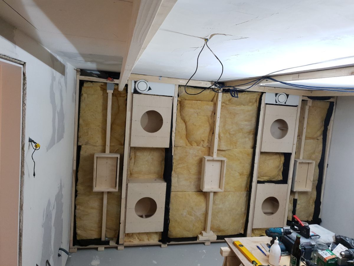

Ja buduję SBA .
Czyli zabudowę z 4 przetworników na przedniej ścianie gdzie  fala jest generowana w kierunku tylnej ściany absorbującej.Energia jest przez nią(ścianę wełna kamienna Rockwool  50cm ) pochłaniania. DBA działa inaczej.Przód 4x i tył4 razy.Przód generuje falę a tył ją pochłania ....Dla mnie to zbył skomplikowane ...no i dodatkowy wydatek i nakład pracy ...już przy tym się urobiłem dzisiaj po kolana😅

Tak  wszystko wedle zasad na siatce 4x4 czyli w punktach przecięcia będzie Sub.Zabudowa już stoi może jutro wsadzę skrzynki ....
Wracając do Dali.Na froncie będą blisko ściany i ramy ekranu.Jak ich nie skręcę to boki Fal mogą bardzo się odbijać ?To chyba nie dobrze ?Oczywiście na bocznych ścianach będą absorbery jak i na frontowej ale czy starczy energii do miejsca odsłuchu?

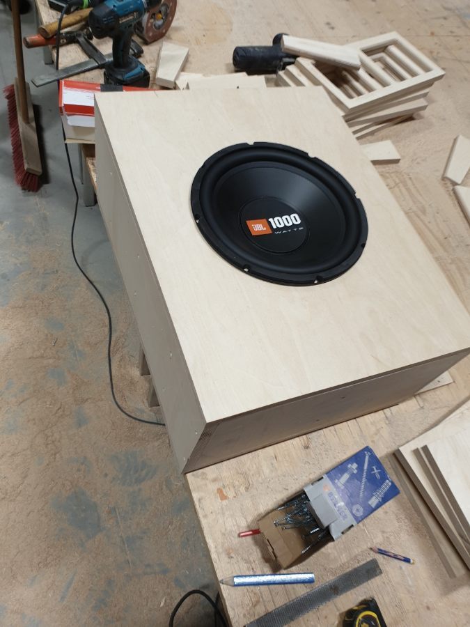

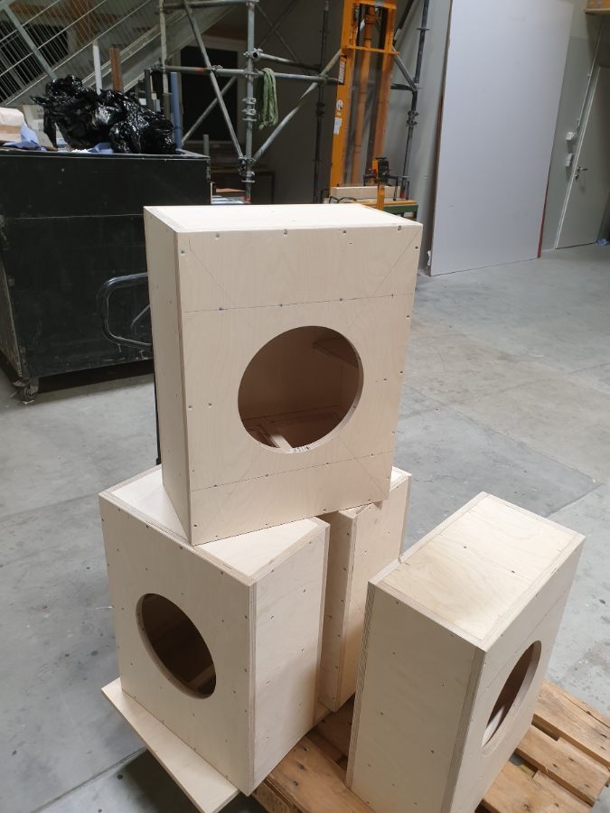

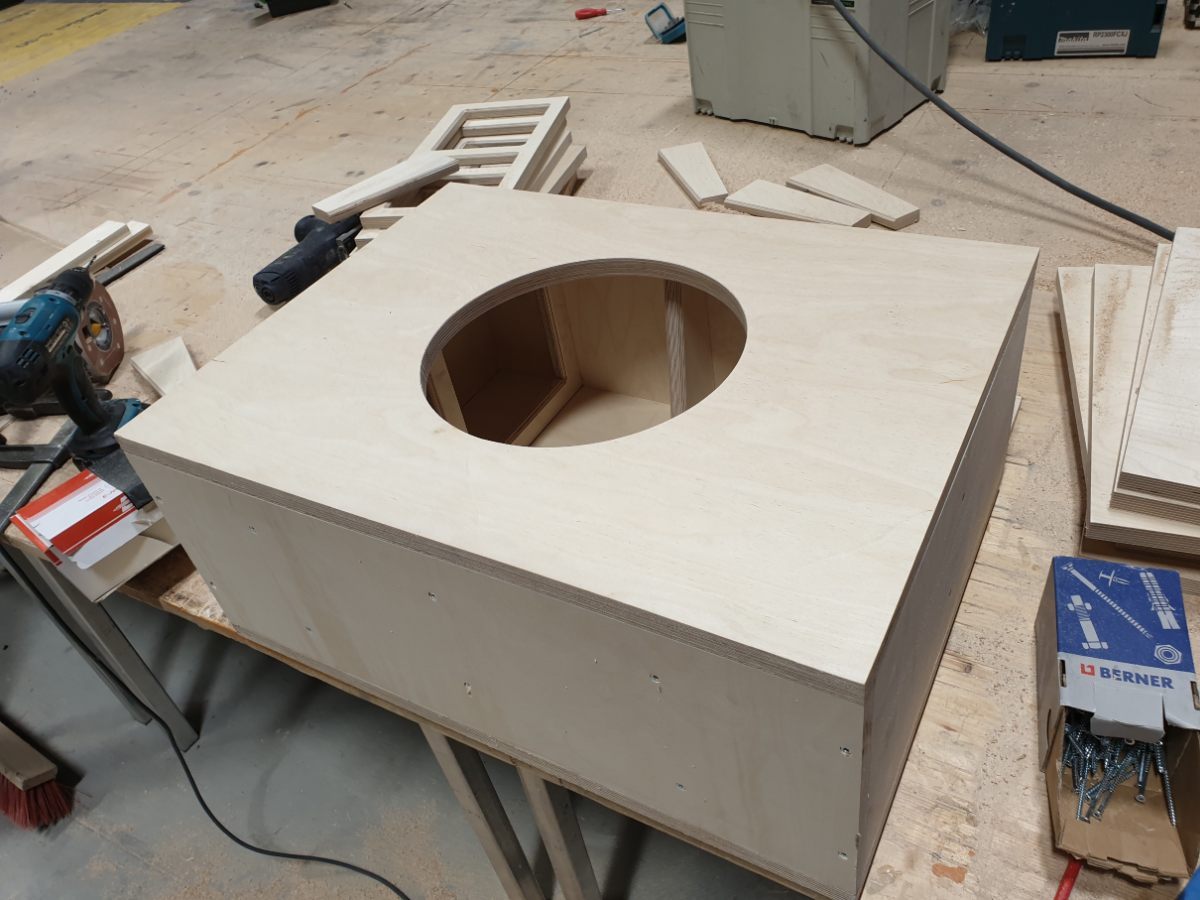

Dziś skończyłem obudowy subów ....oj działo się😁
Po wnikliwym studiowaniu internetów...Decyzja zapadła.Suby będą w zabudowie 58 L.Odejmując głośnik i wzmocnienia +mata zostanie ok 50 L.Zobaczymy jak to wyjdzie ...

Dziś na tapecie ściana frontowa....
Za radą  kolegi Groota naprawiłem "czeski błąd ".Tak jak pisałem wcześniej , planowałem nakierować głośniki na miejsce odsłuchowe.Kolega Groot słusznie zauważył ,że Dali Oberon on wall (  takie głośniki mam w dolnej warstwie )  należy zamontować prosto na ścianie .Instrukcja dokładnie zwraca na to uwagę ostrzegając jednocześnie ,że skręcenie może wpłynął na odsłuch ...Także dolne Dali zostają prosto na ścianie😁 .Koledze dziękuję za nakierowanie na właściwy tor 👍🤝  .
Wracając do projektu.Zabudowa uzupełniona o skrzynie Subów i jedną warstwę wełny mineralnej.
Z tyłu agrowłuknina.Zapewni wełnie dystans od ściany i wentylację ,odizoluje  też co by wełna  nie pyliła.
Zaloguj się, aby zobaczyć treść (możliwe logowanie za pomocą ) Edytowane przez Gmow1977

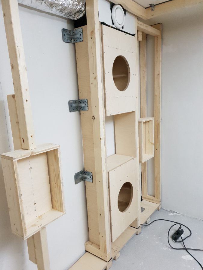

Konkretna robota. Widze ze tam gdzie suby dales solidne mocowanie do sciany. Polecam dac sporo lacNikow sciana-pinoww belki no orzy tych subach to chyba wszystko moze chodzic.  Fajnie sie oglada takie ralizacje.
Dzięki odbieram to  jako komplement.😎
Suby stoją jak wmurowane użyłem 20mm sklejki konstrukcyjnej z brzozy...sztywna twarda i ciężka jak cholera.😅Ale to dobrze. Tam gdzie masa tam i energia. Łączniki są odizolowane od ściany  gumami podkładowymi 10mm.Mam nadzieje ,że zda to egzamin .Słupów z frontowymi głośnikami specjalnie nie łączyłem z bokami zabudowy subów ,żeby nie przenosić drgań na resztę.
Się narobiłem....?😫😫😫
Ale front będzie z plyty GK i skrecone. Wiec plyta gk przeniesie drgania na te pionowe kantowki.
Pewnie ze komplement. Mialem duzo frajdy jak robilem swoje a potem sypialnie. Lubie takie prace i lubie ogladac jak inni dzialaja.
Zaloguj się, aby zobaczyć treść (możliwe logowanie za pomocą ) Edytowane przez KotSylwester
Nie nie będę zabudowywał płytami .Dojdzie jeszcze trochę wełny , rozprowadzę kable i znów agrowłuknina. Dzięki temu, jak dojdzie ekran to pierwsze  odbicia  od frontów I ekranu  pochłonie wełna w zabudowie ...

Wszędzie gdzie czytam ,oglądam  w salkach kinowych mówi sie o dwuch głównych zasadach  martwy przód i żywy tył....Podążając za tą koncepcja taką zasadę chciałem zastosować u mnie .Dlatego na froncie powinno być wszystko pochłonięte,a na tyle rozpraszane ...Stosując na przodzie Gk ,a potem ekran 16:9 akustycznie transparentny na całej ścianie  w momencie uruchomienia fale przednie zczną się od ekranu też w jakimś stopniu odbijać zniekształcając dźwięk .Wełna powinna temu zaradzić.Czy žle myślę?🤔

A tył ?Myślałem żeby tylną ścianę, która obecnie wygląda tak:
Od strony pomieszczenia technicznego 2x  GK 12,5mm potem 45cm wełna Rockwool Sonorock następnie w dolnej warstwie na lini głośników  Termorock 5cm (to na wyższe frekwencje ), żeby nie tłumić wysokich tonów czarną budowlaną folie na całość .Na wierzch kilka dyfuzorów Hofa po bokach i na środku 1D zbudować na podstawie jakiegoś kalkulatora z internetu...Oczywiście po między  powieszeniem folii zrobię jakiś pomiar  Umikiem .Co myślicie będzie to funkcjonować?🤔
Przekombinowane. Ja bym zamiast GK dał agro+materiał na ramki, na sufit bym zamontował Skyline ze styroduru i tyle. Co będziesz miał na bocznych? Jeżeli chcesz tez dać w całości z wełny to bym odpuścił. Dał bym tylko w pierwszych odbiciach a resztę zostawił pusta. Tam gdzie wełna to agro a reszta bez i na ramki materiał. Podczas testu akustyki będziesz miał w tedy pole by coś w te wolne miejsca zamontować czy to wełnę lub dyfuzor w zależności jak to będzie wyglądało
Ramki będą tak czy tak .Cała salka będzie wykończona tak jak na zdj.w pierwszych postach. Chyba trochę nie zrozumiałeś tego punktu, gdzie pisałem o GK w technicznym...tam musi być twarda ściana...raz ,że to też kantorek na narzędzia i dwa ,potrzebuję tu też miejsce aby zamontować monitor kontrolny jak i gniazdka czy kanały wentylacyjne. To też lekko wyhamuje bas który przejdzie przez tę przegrodę odbije się od ściany betonowej na końcu pomieszczenia i wróci  w przegrodę...Co do ramek na tylnej ścianie...oczywiście przygotowałem odpowiednie miejsca za nimi ma dyfuzor i tak jak piszesz ,po pomiarach albo dołożę wełny albo dyfuzory.Skyline też o nich myślałem ale nie wiem czy znajdę miejsce.Pod sufitem będzie w tym miejscu raptem 12cm miejsca .Wszystko przykryte specjalnym materiałem akustycznym ,który rozprasza dźwięk...nie wiem jak on się zachowa .Za nim będą też schowane "Atmosy". Pytałem tu na forum ,o jego zastosowanie bo niestety już go kupiłem ,ale bez odzewu, nikt się nie wypowiedział,a szkoda... Muszę sam stwierdzić jak zamontuję...Co do folii ?Chodzi oto, że ona odbije wysokie tony a to ma pomóc w zachowaniu i ożywieniu tylnej strony ...nie chcę za bardzo wytłumić pomieszczenia.Bastrapy też owijają folią, żeby tylko niskie pochłaniały.Tak to widzę ...może się jeszcze ktoś wypowie?
