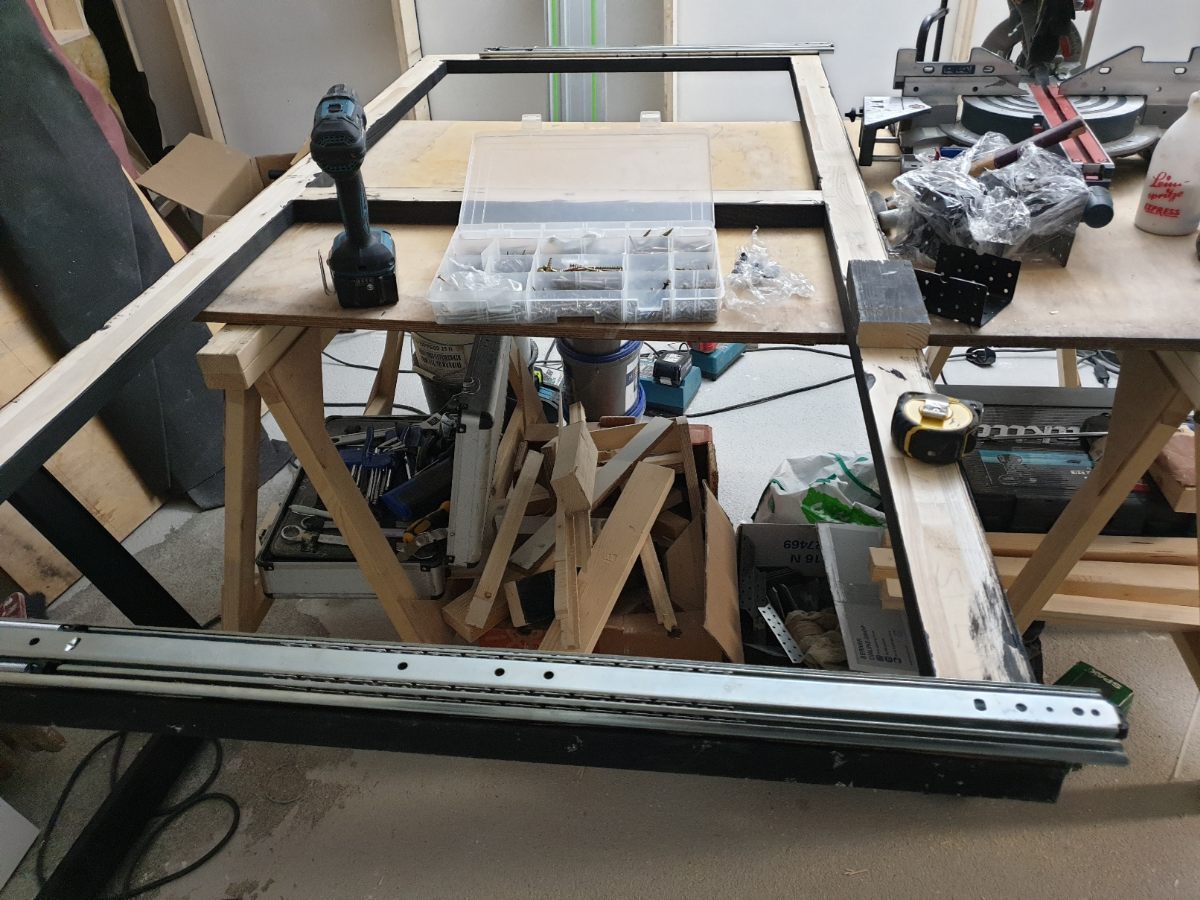

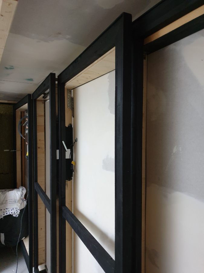

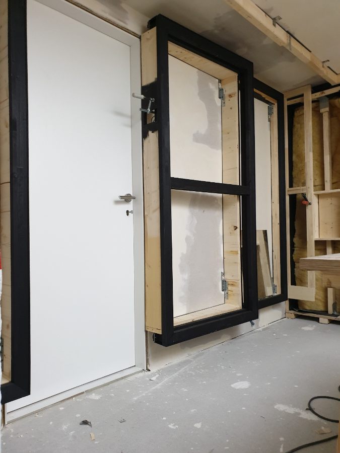

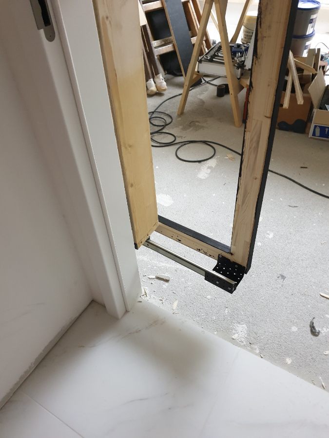

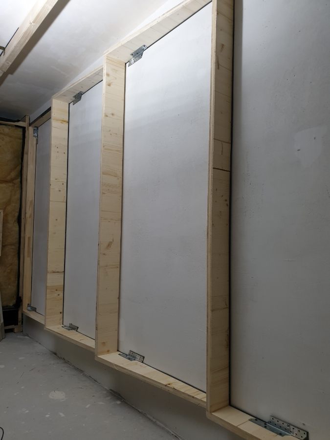

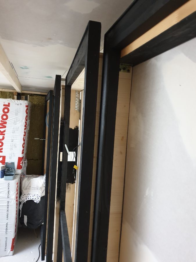

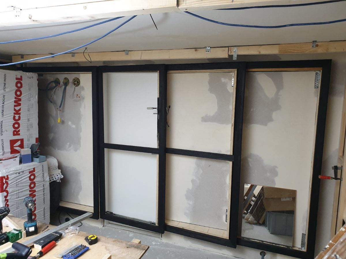

Konstrukcja ścian skończona.

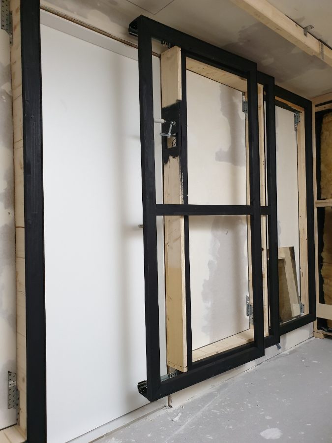

Na lewej stronie wykonałem zabudowę przesówną ,żeby zachować ogólny symetryczny wygląd pomieszczenia....
Jeszcze mała przymiarka przed obiciem  ram.

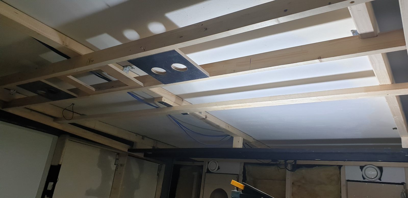

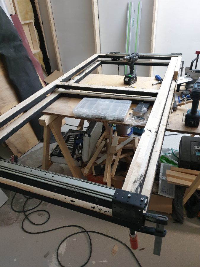

Dzisiaj pierwsze podejście do żagla na suficie .....działo się😅
Żagiel akustyczny to bardzo skomplikowana sprawa trochę się pociągnie .W nim znajdą się głośniki górnej warstwy pod Auro3d jak i Atmos i ustroje akustyczne dla pierwszych odbić a także oświetlenie.... Wszystko ukryte pod materiałem akustycznym

A ten zagiel na suficie bedzie napiety? Kantowek bedzie więcej,
Nie , materiał nie ma aż takiego oporu żeby wygiął ramę przy takim rozstawie 👍
Raczej chodzilo mi o kwestie odkurzania bo przeciez na tym sie zbiera duuzo kurzu.

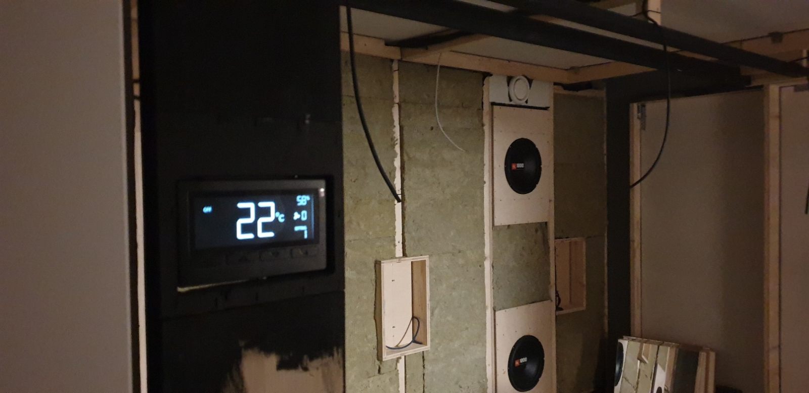

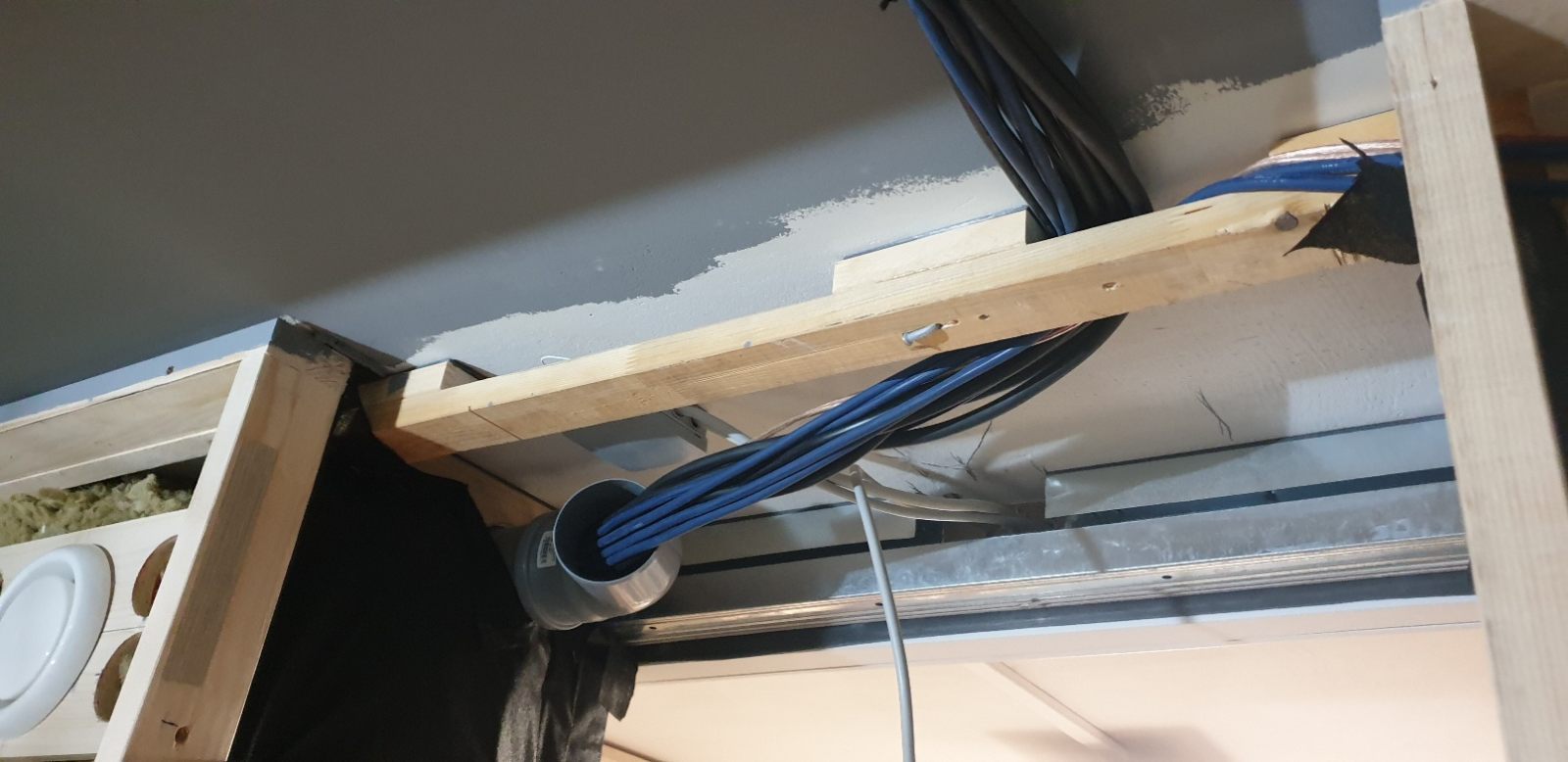

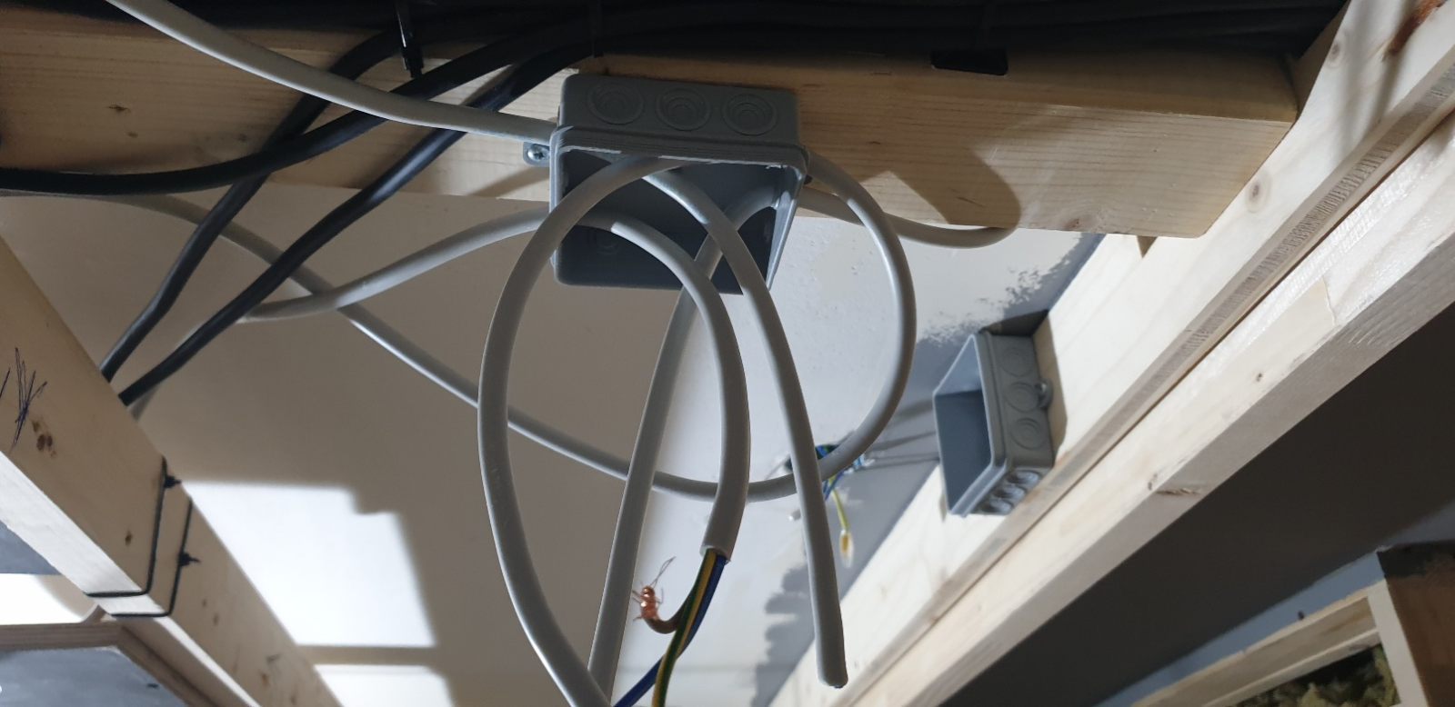

Rozprowadziłem resztę kabli głośnikowych i oświetlenie pod "Spoty"

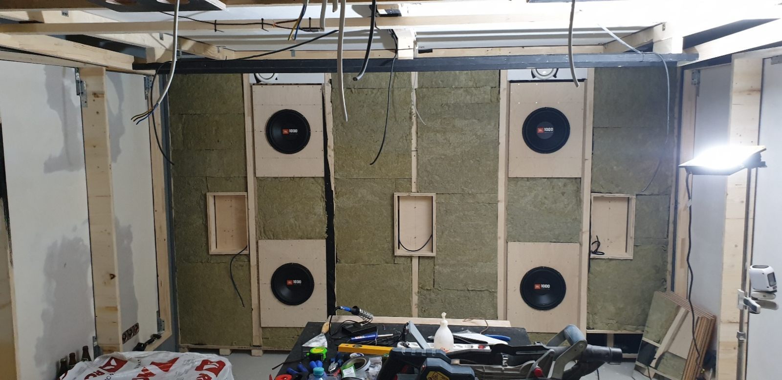

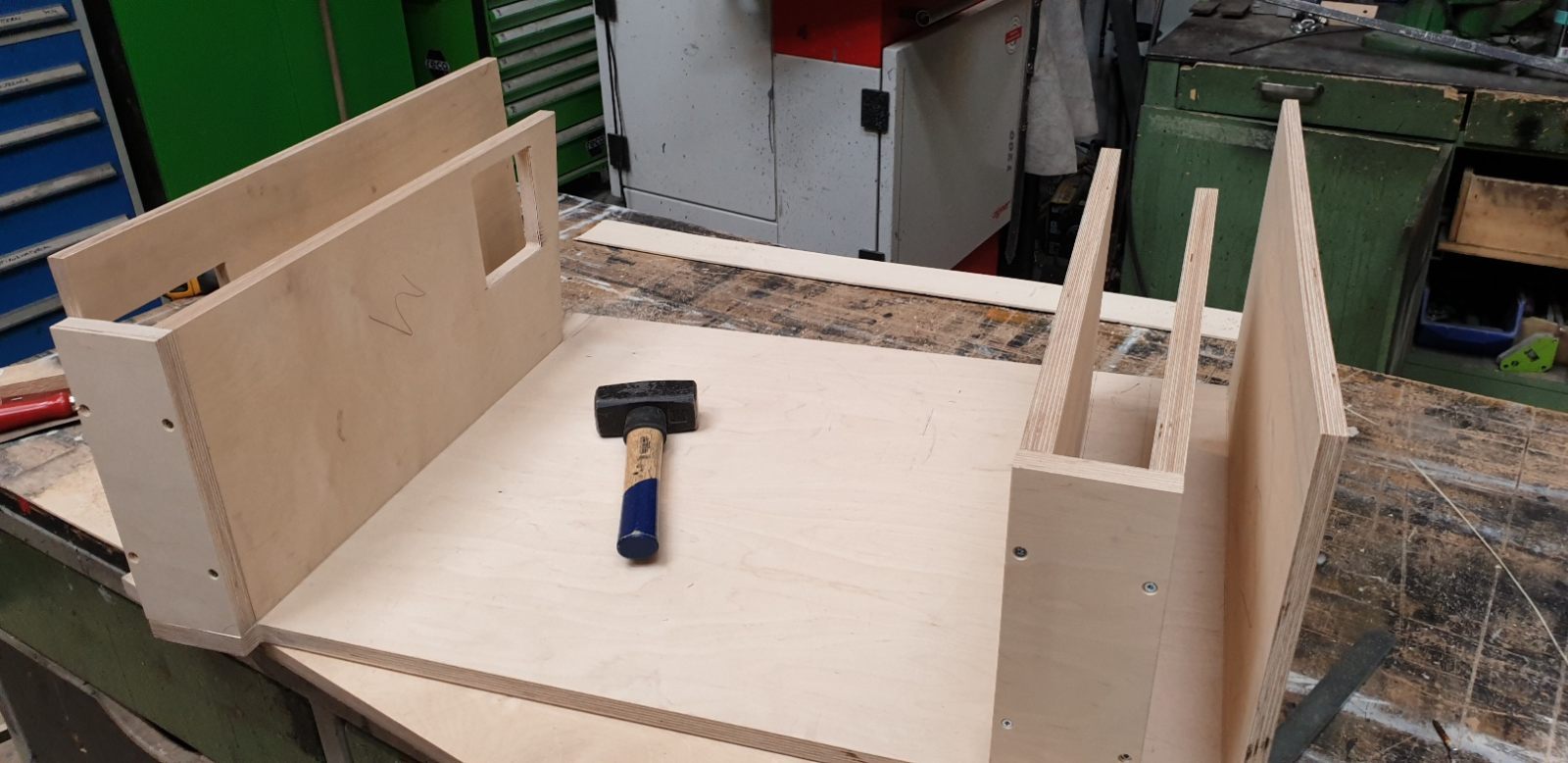

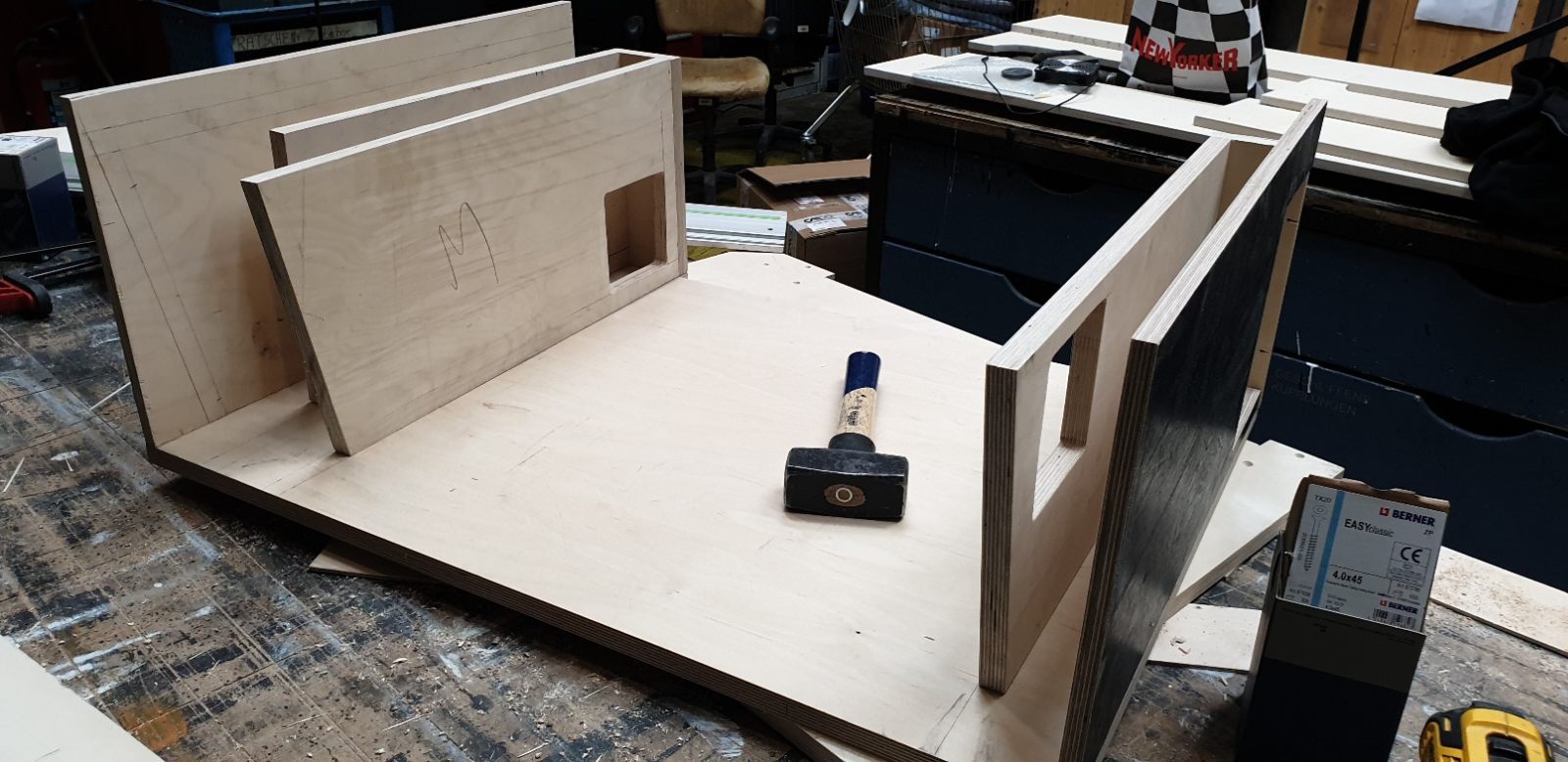

Kolejny krok to Suby...Zamontowane i podłączone szeregowo w dwie pary ,po jednej parze na kanał.
Całość wyłożona wełną kamienną w 2 warstwach 10cm Rockwool Sonorock na wierzch 10cm Rockwool Termorock.

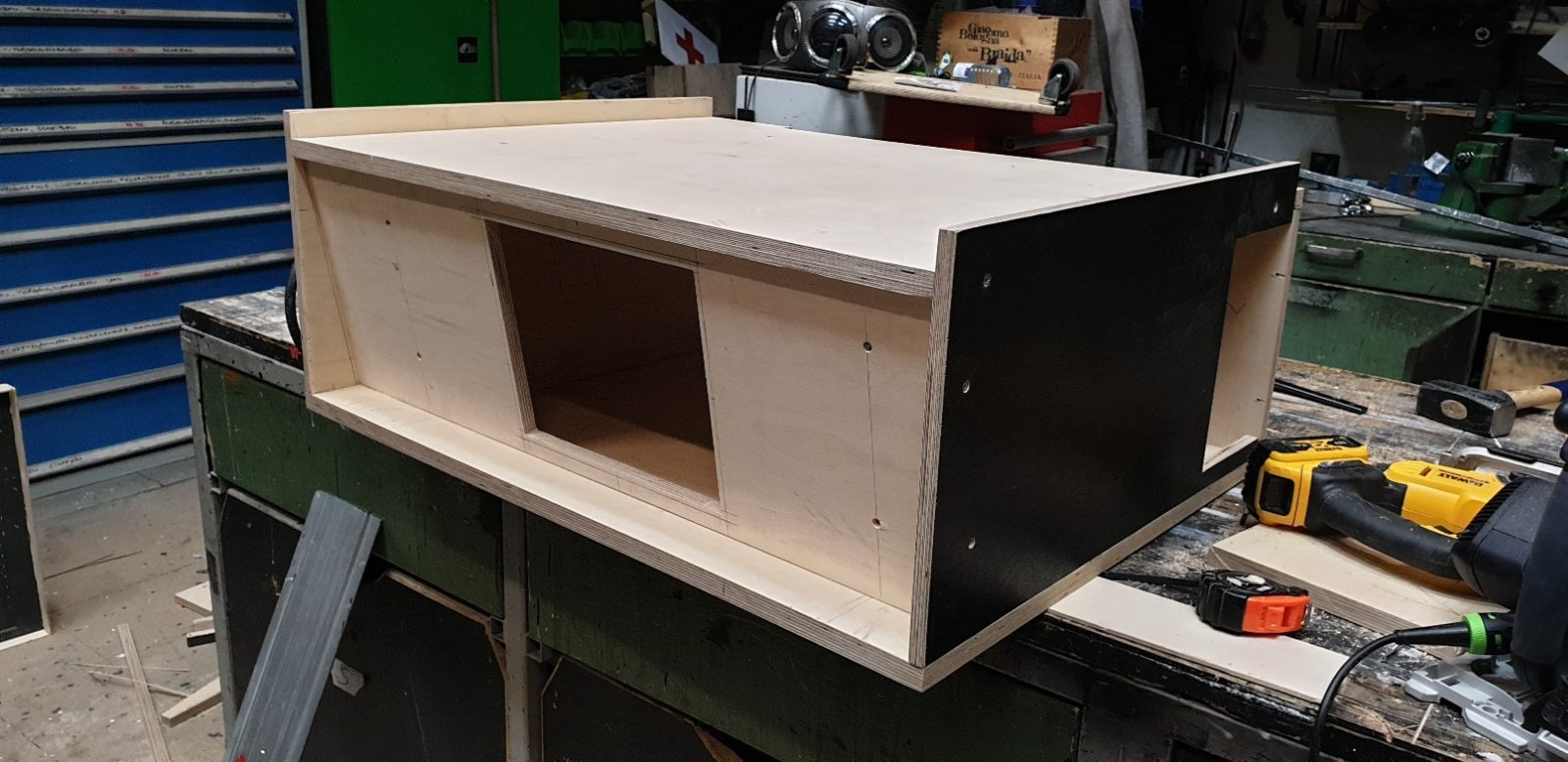

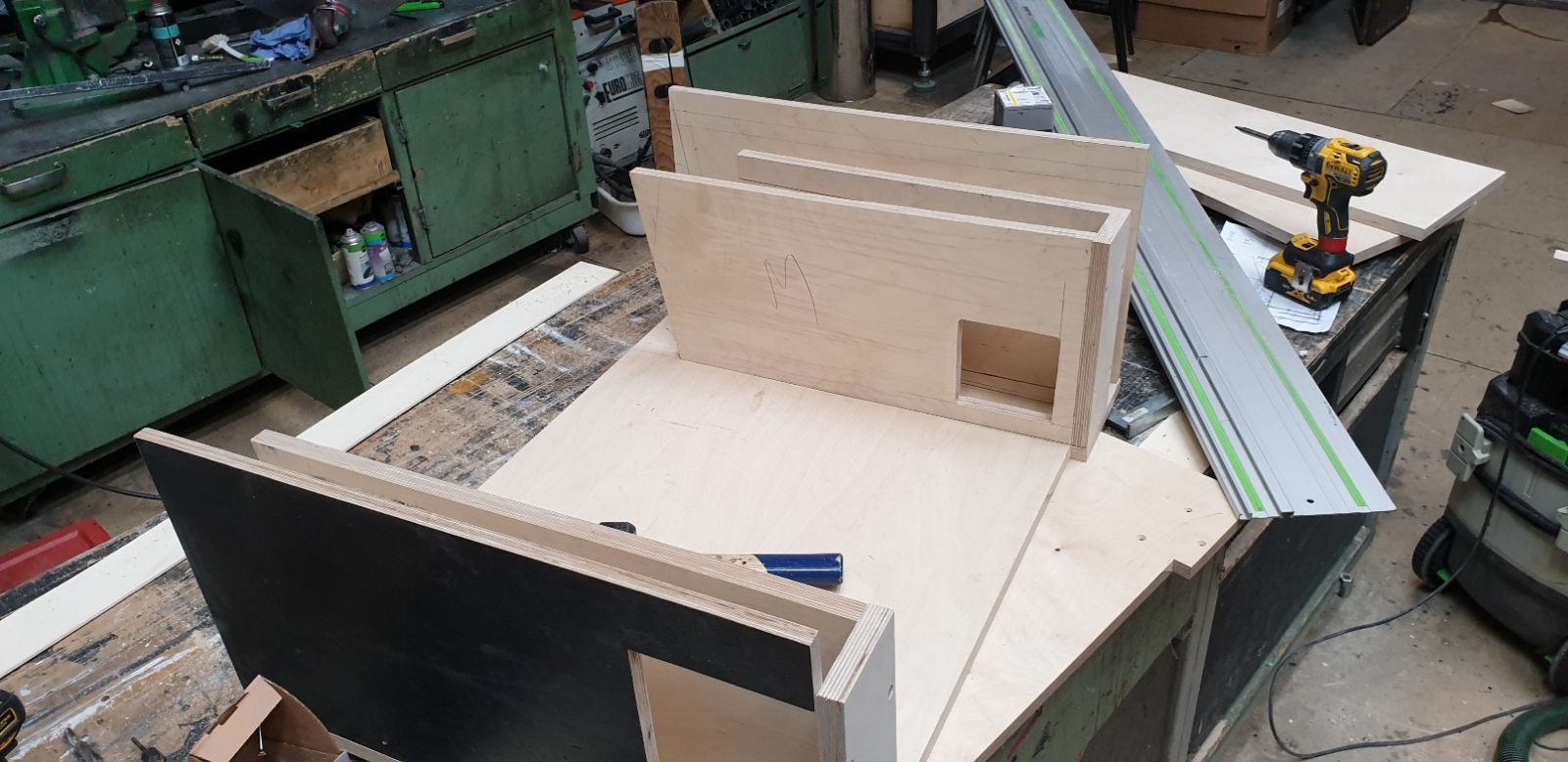

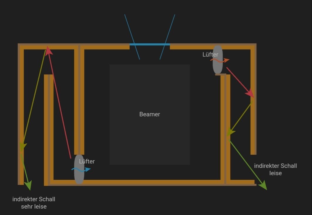

Na koniec Hushbox ma projektor.
Jeszcze szkło na przód i jakieš wentylatorki do odprowadzania ciepła....już jadą do mnie😁...
Pomalutku widać światełko w tunelu 😎👍
17 minut temu, burz napisał:
Projektor się ugotuje w tej skrzynce.
Kolego dziękuję za komentaż.Jednak pozwolę się nie zgodzić z twoim  stwierdzeniem .Skrzynka będzie wentylowana.Za pomocą dużych wentylatorów z centralką ,która zautomatyzuje proces wentylacji (sonda temperatury ).Pozwoli to na NIE UGOTOWANIE  Projektora 😁
Pozdrawiam serdecznie ...😁
10 minut temu, Groot napisał:
Nic się nie ugotuje😉 będą wentylatory. Wyciągowy i dmuchając czyli z jednej strony zimne leci na PJ a z drugiej wylatuje ciepłe na zewnątrz
O widzę że kolega Groot mnie wyprzedził...😅👍
Dokładnie jak napisałeś...

Ja wszystko rozumiem. Każdy robi pod siebie. Ale skąd w ogóle pomysły, żeby zabudowywać projektory? Co to ma dać? W salce dedykowanej ma być nie widoczny czy o co chodzi?
