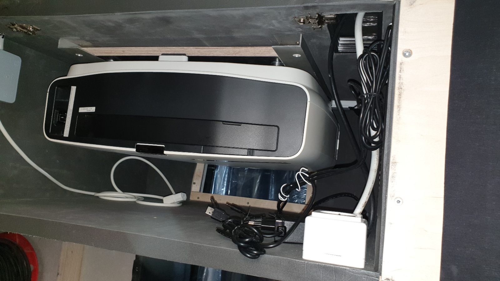

Dziś mały Update
Hashbox wisi ...uff  było trochę z nim zabawy,ale wszystko jak narazie idzie w dobra stronę
Wewnątrz całe okablowanie .
4 wentylatorki,2 tłoczące 2 wydmuchujące .Centralka z automatyką, kabel Hdmi orZ zasilający pod Projektor.
Jeszcze szyba frontowa ant?refleksyjna ,ale to następny razem.

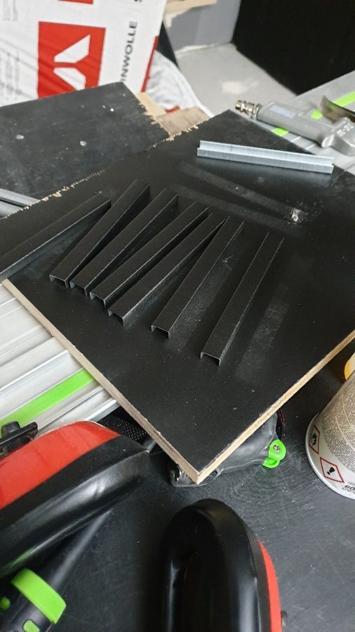

Agrowłuknina na froncie .Zszyfki potraktowałem  matowym sprajem,co by nie świeciły . Agro dałem jedną warstwę.Nie wiem dać podwójnie? Czy wystarczy jedna warstwa ?Ta którą zastosowałem ,jest bardzo cienka .Dmuchając przez nią praktycznie 0 oporu . Druga warstwa? Ma to jakiś wpływ na akustyka? Doradźcie....

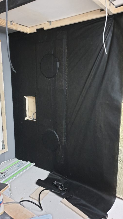

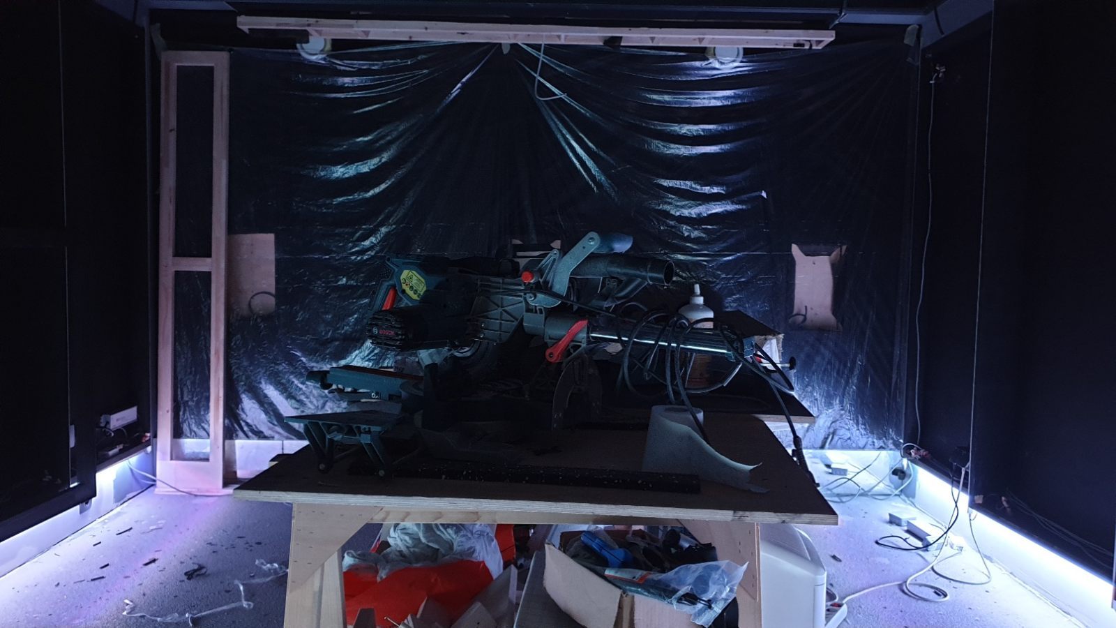

Mały Update
Kable pod kolumny  rozprowadzone
Pomieszczenie pomalowane na czarno .Ściana przednia obita Agro.Projektor siedzi w swoim gnieździe . Szybka na pierwszy rzut oka wygląda dobrze ,ale za wcześnie na zachwalanie .Na próbę odpaliłem proja ,co by przetestowć ,czy wszystko jest na swoim miejscu i czy obraz jest prosty ,czy zoom starcza jak i pierwsze przymiarki do tunelu projekcyjnego.Jak narazie wszystko super😎.Zoom z zapasem . Proj siedzi  równiutko,cichutki jak nigdy😁.Teraz ledy .... Niestety z braku czasu trochę zwolniłem, ale zbieram siły do dalszej pracy.Zdjęć ścian nie zrobiłem bo ciemno a że jeszcze trochę cięcia mam to przysłoniłem folią by nie kurzyć.

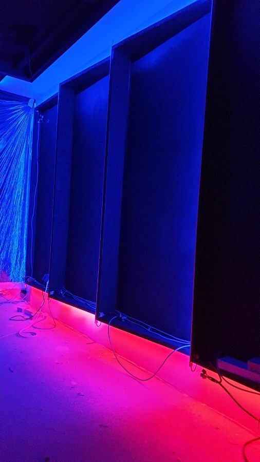

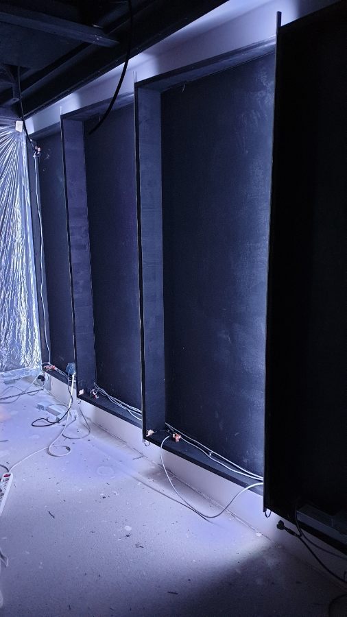

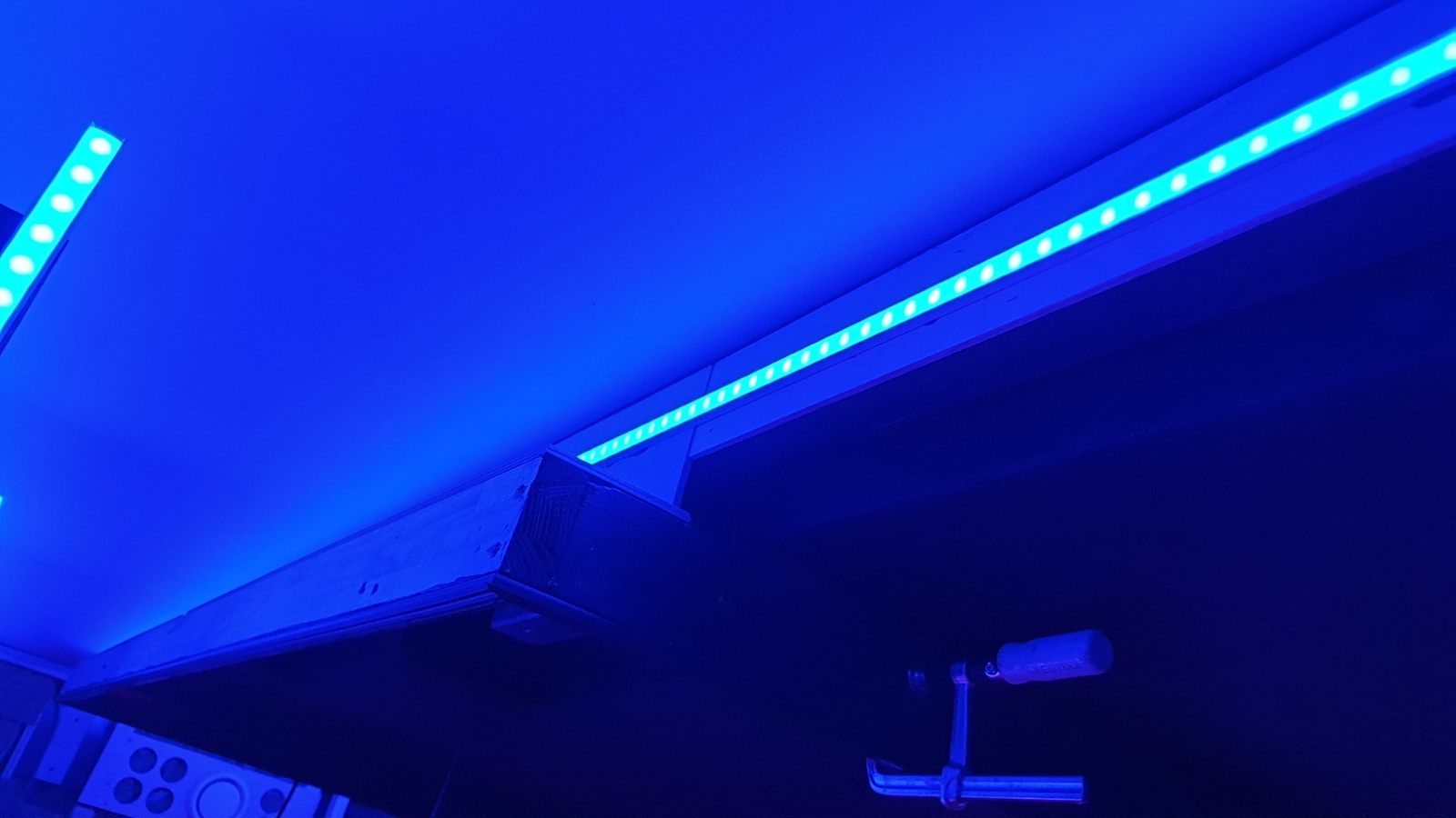

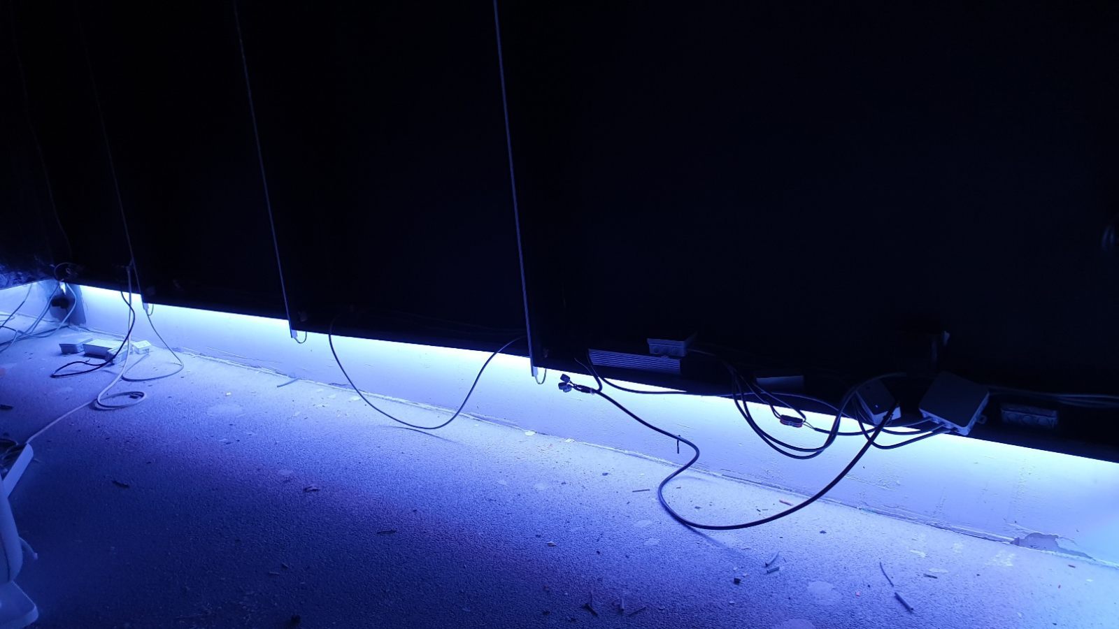

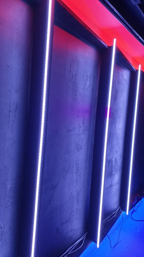

U mnie małe zmiany. LEDY prawie skończone.
Oświetlenie led  podzieliłem na 6 sekcji.
Gòra
Dòł
Żagiel
Panele ścienne
Ekran Ambiente
Ekran od środka
Sterowanie Philips Hue dowolna konfiguracja scen odcieni włącznie ze ściemnianiem  finalnie sterowanie za pomocą logitech Harmony.
