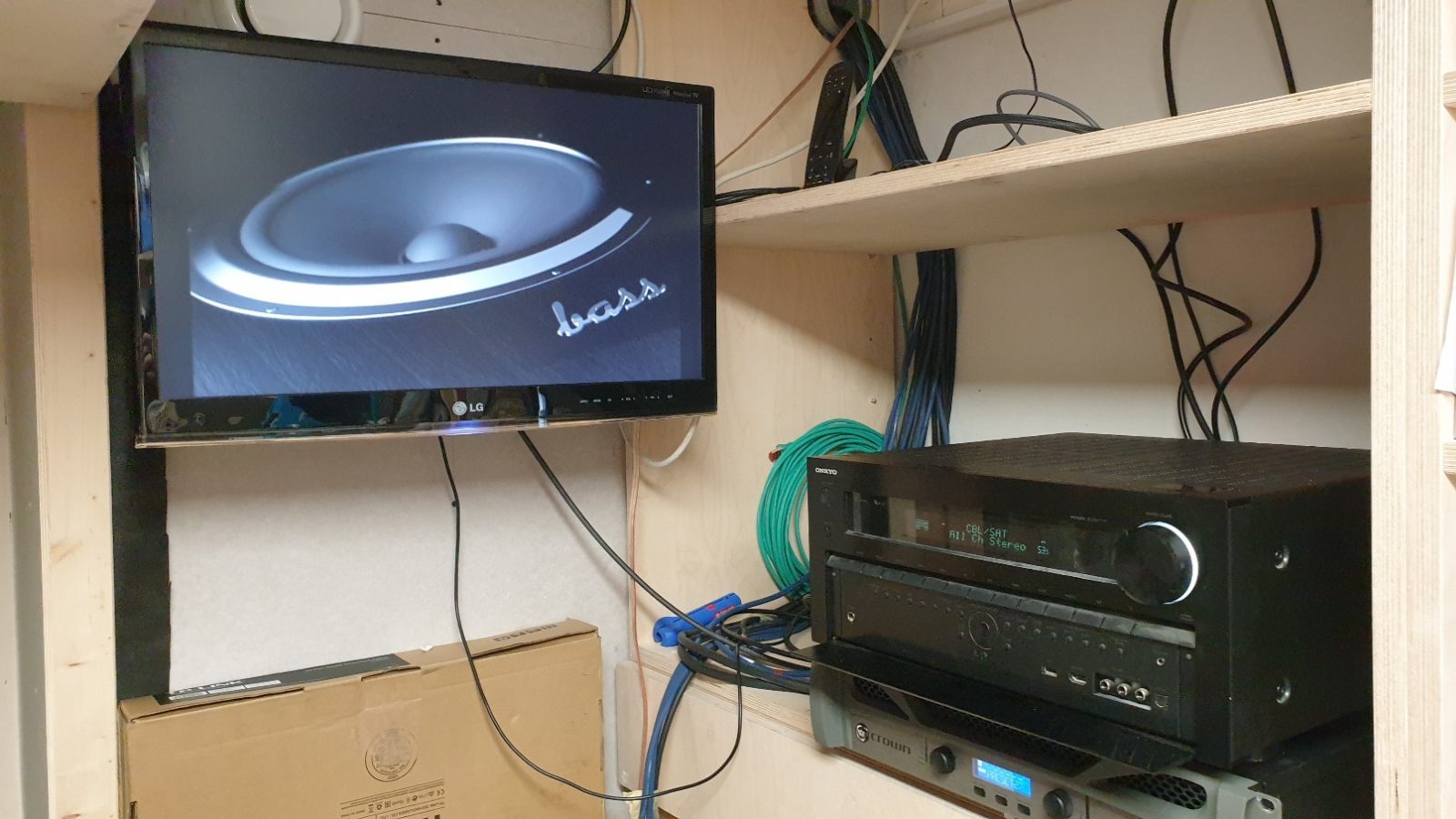

Dziś po długiej przerwie ogarnąłem trochę w salce i podłączyłem fronty oraz SBA tak na surowo bez ustawień i Stare Onkyo +Crown XTi1002 puściłem all Chanel Direct ....odpaliłem Dema Dolby Atmos i  znane Bas I love you  ....i...
SZCZENA  mi opadła 😙😙😙
Jacie kręce ale CZAD.👌👌👌🤝
Czyściutki soczysty Basik.Chodząc po pomieszczeniu nie stwierdziľem jakiš dziur  czy dudnienia.Powiem szczerze bardzo zaj...ty efekt. Aż sam jestem zaskoczony.Salka znajduje się w piwnicy ,dema oglądałem na poziomie 75db ,żona w salonie NIC nie słyszała...Kolejne miłe zaskoczenie👌😁 A więc wcale nie trzeba inwestować w drogie suby ,żeby osiągnąć fajny efekt.Oczywiście teraz pomiary potem dopieszczanie i cała zabawa z pierwszymi odbiciami.

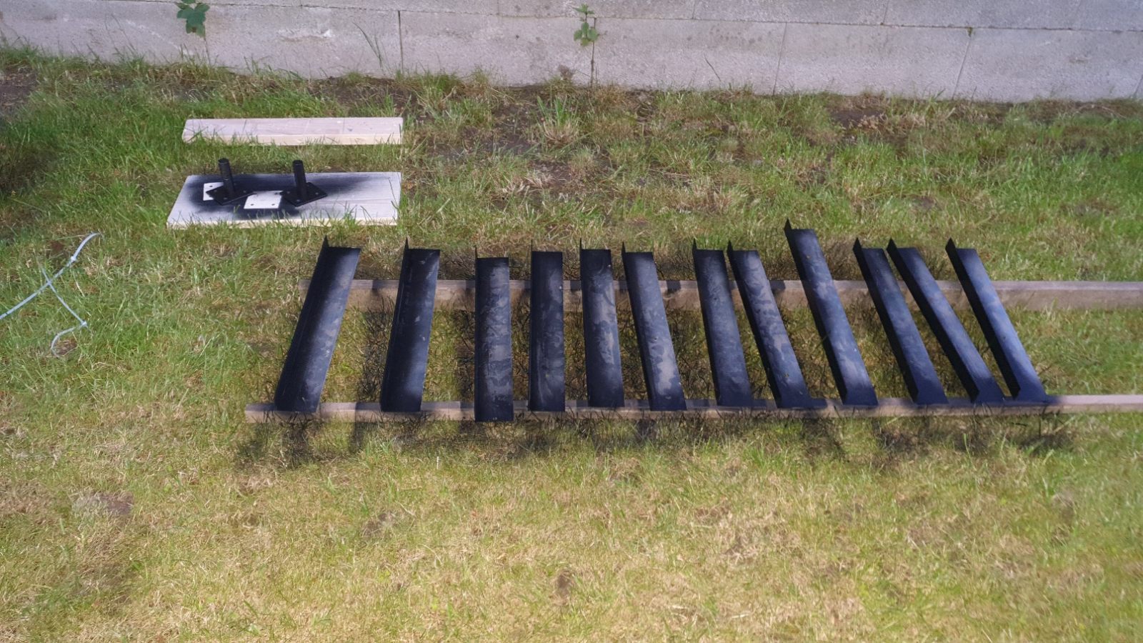

Ja również, zaczynam kompletować szafkę na sprzęt.
Postanowiłem z oczywistych względów 😁Wykonać ją własnoręcznie.

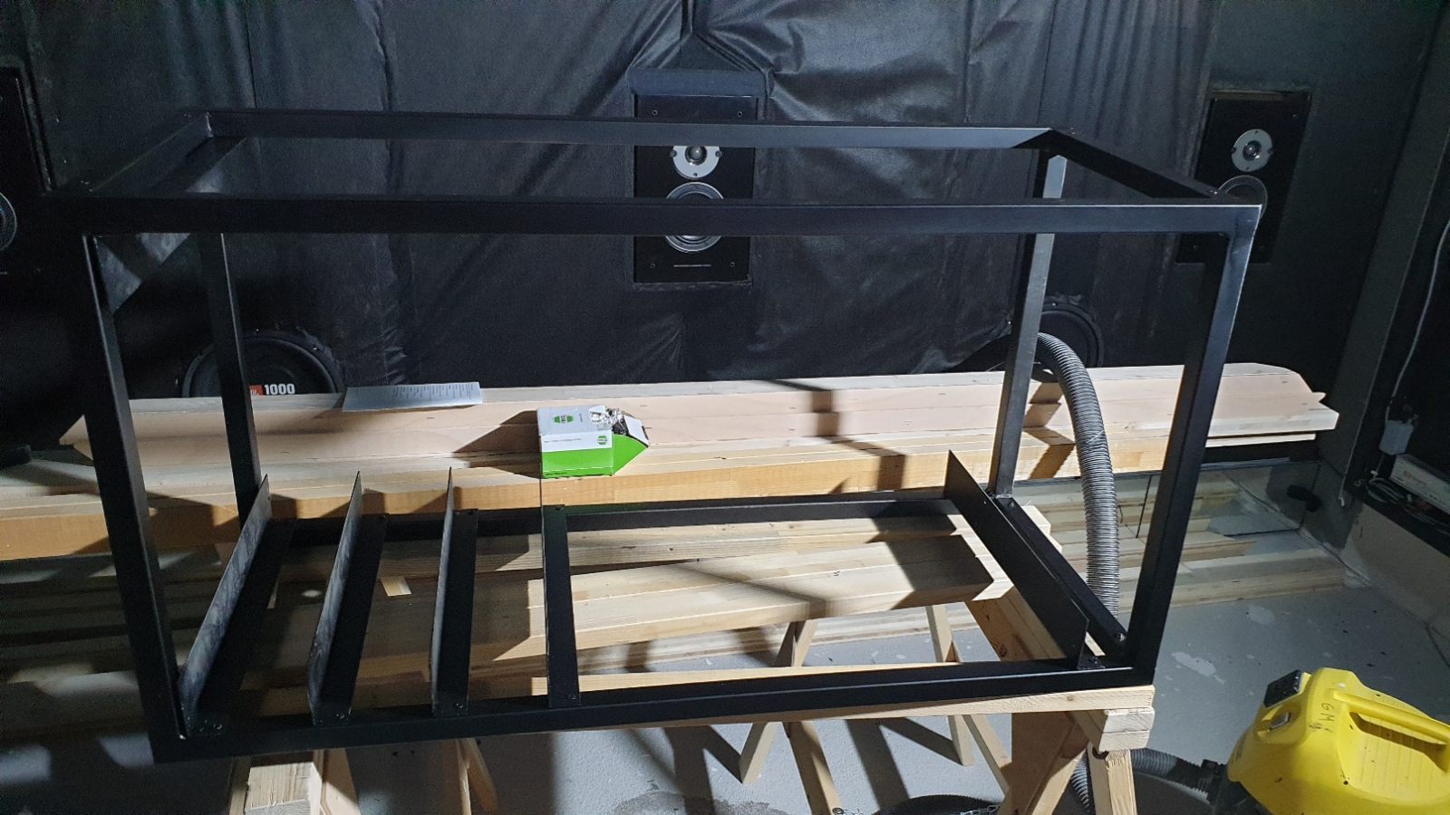

Profil 25mm na 25mm pospawane pozamiatane ...💪
Prysnąłem na czarno co by pasowało do reszty...

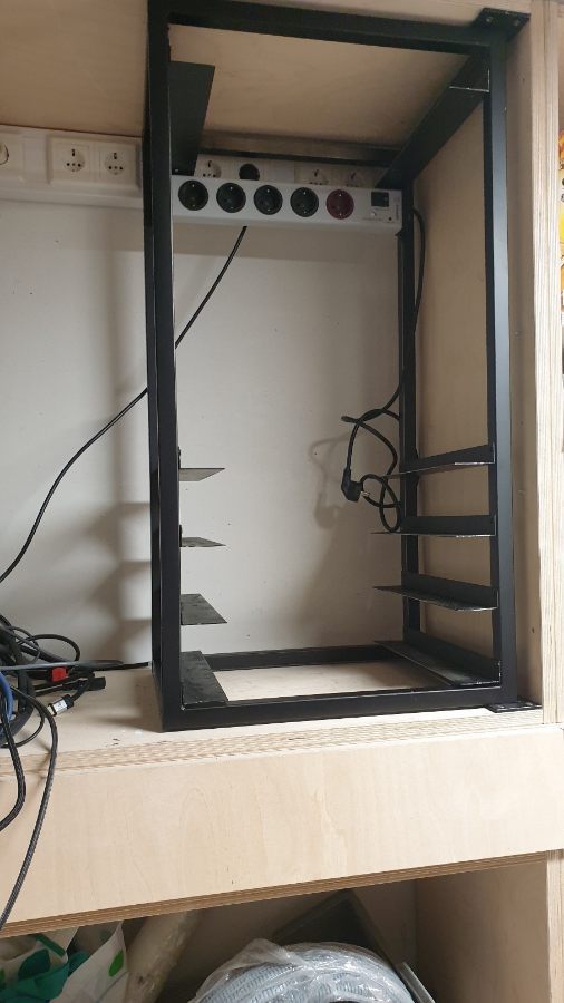

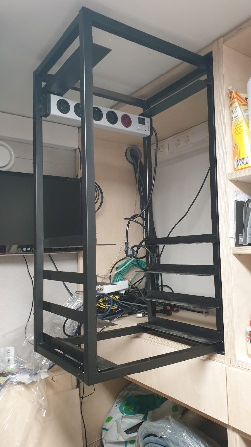

Winkle aluminiowe posłużyły jako półki ...

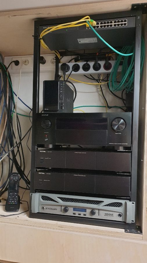

Regał wykonałem tak żeby  można w każdym momęcie mieć dostęp do okablowania
Trzpień zamocowany w prawy rogu ,robi za zawias pozwalający otwierać szafkę jak zwykłe drzwi w lodówce .
No i na koniec trochę docelowego  sprzętu...
