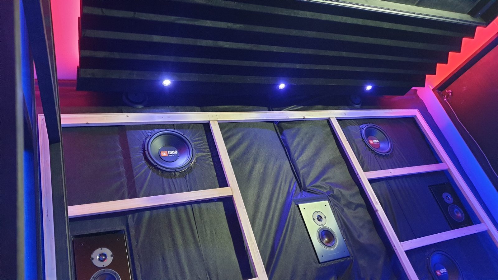

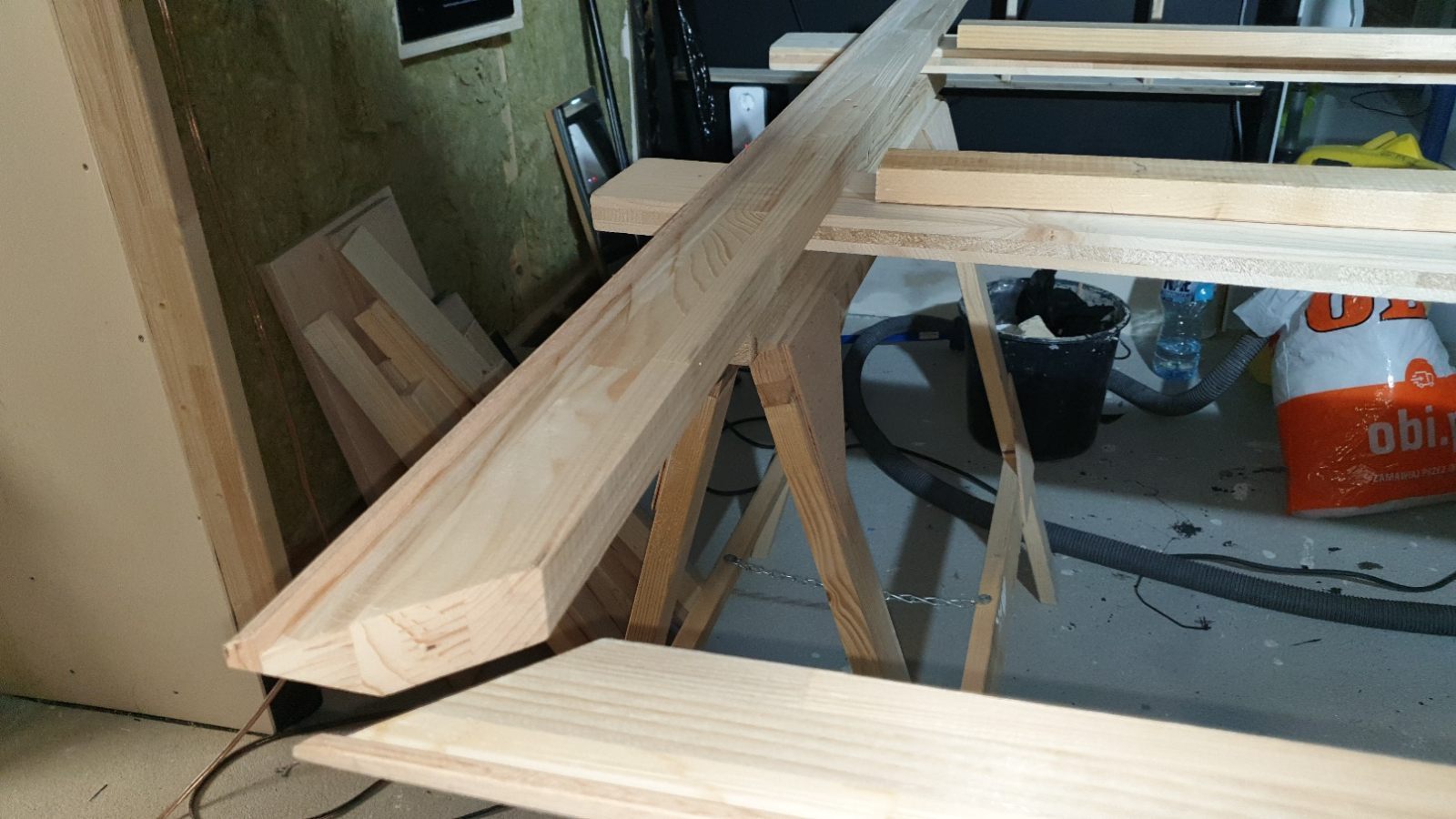

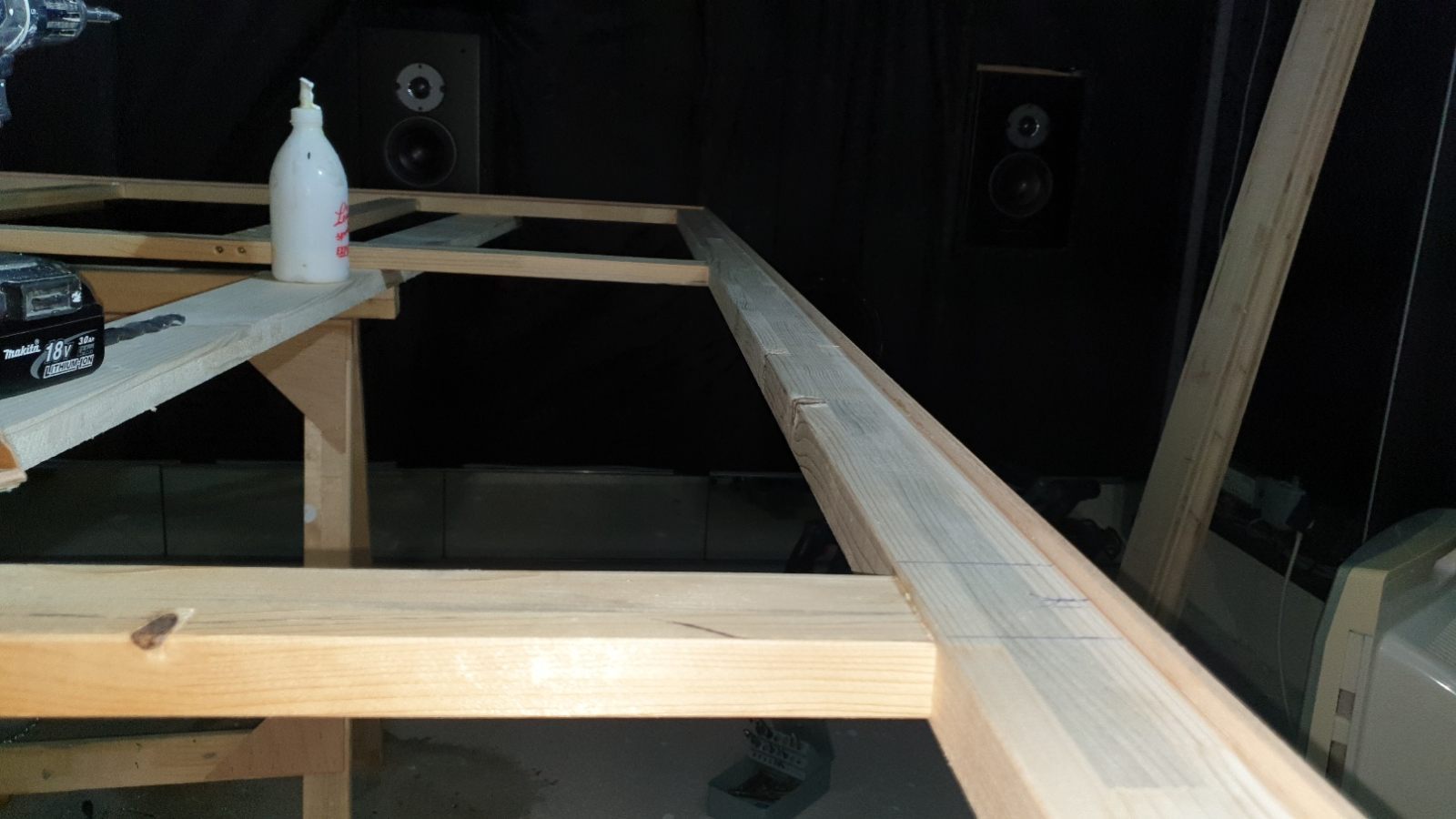

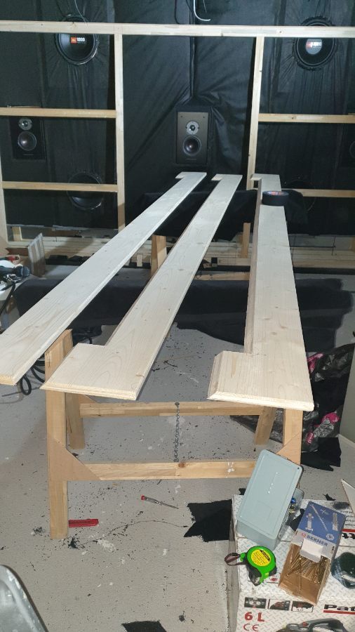

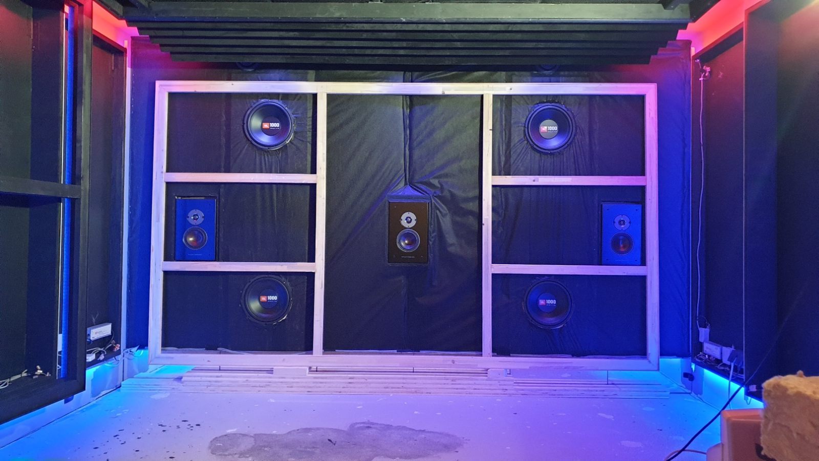

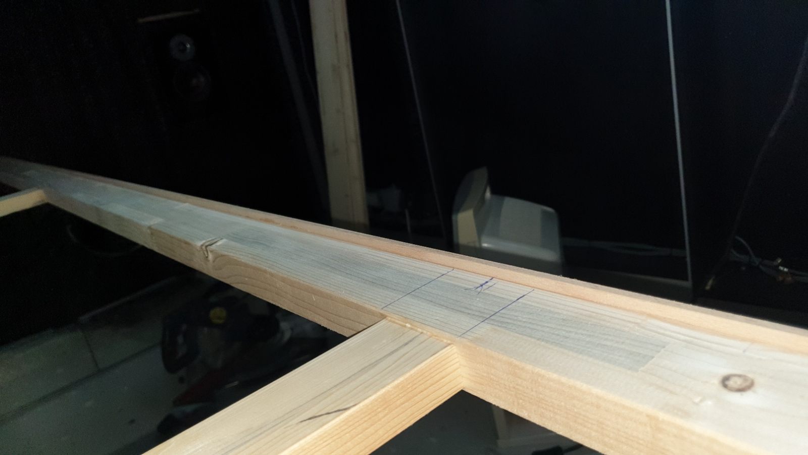

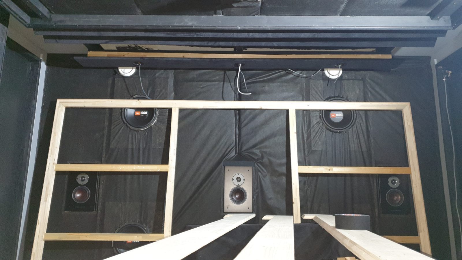

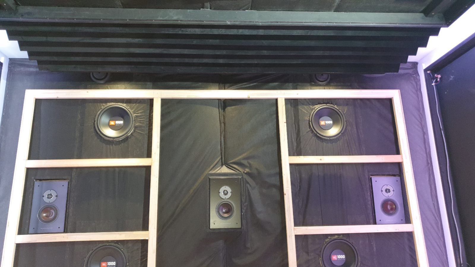

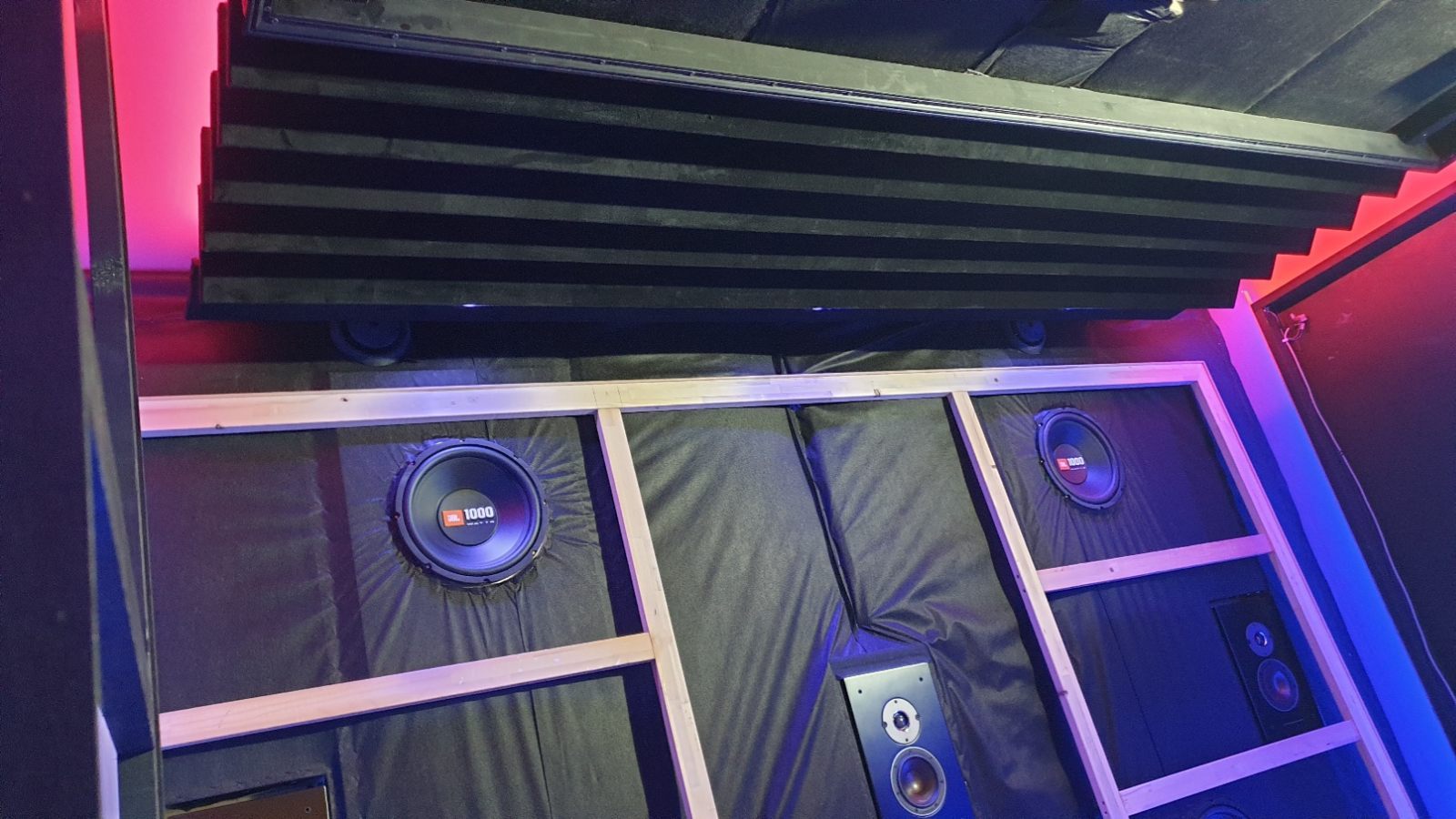

Witajcie 😎
Po długiej nieobecności melduję się ponownie z garścią nowych poczynań....

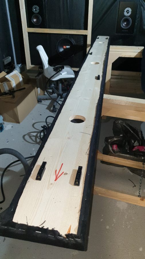

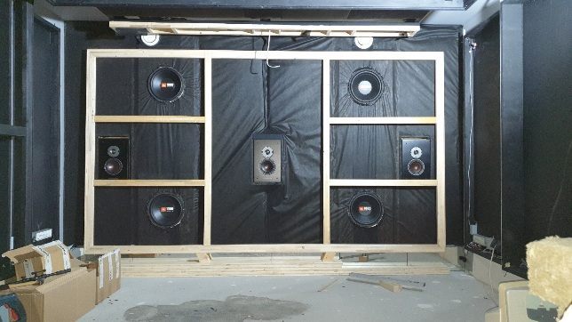

I tak na tapete wziołem ramę ekranową bo leży i mnie drażni.... nie można się ruszyć.Tak więc cak...cak i rama gotowe
Ekran w 16:9
W podstawie 310 cm wyskość 175 cm
Hidden Content
Jak widać na zdjęciach rama posiada obramówkę ze sklejki bukowej .Ten manewr zastosowałem również przy panelach ściennych.Robi sie to po to aby uniknąć nierówności przy naciąganiu materiału.
Rama jest ma płask .Z tyłu zostaną zamontowane mechanizm maskownic gòra/ dół ,do zmiany formatu 16:9 do 21:9 .
Skosy na górze i dole umożliwią bardziej "ścisnąć "silniki za ekranem. Jeszcze malen na czarno,ale to potem....
Następny krok to panele sufitowe ,które pochłoną pierwsze odbicia jak i refleksy od ekranu.
Hidden Content

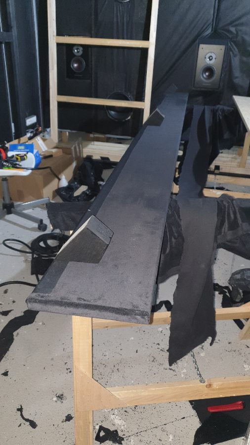

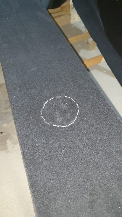

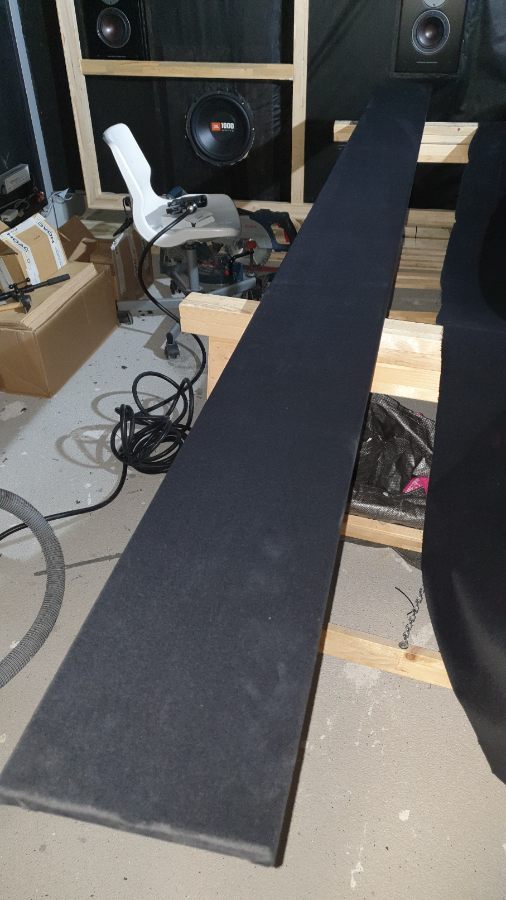

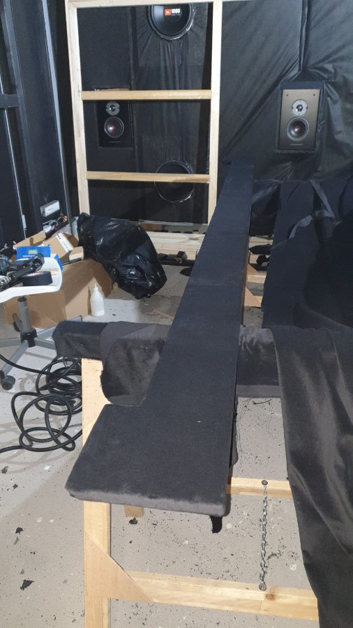

Tak to wygląda w profesjonalnych instalacjach....
A tak .....Made from Gregor😎
Hidden Content

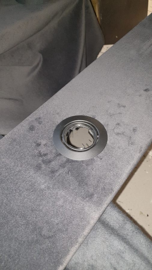

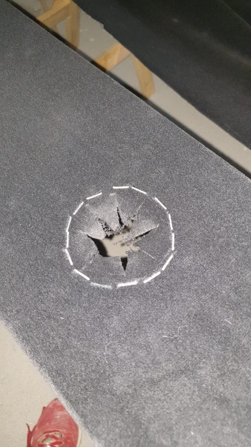

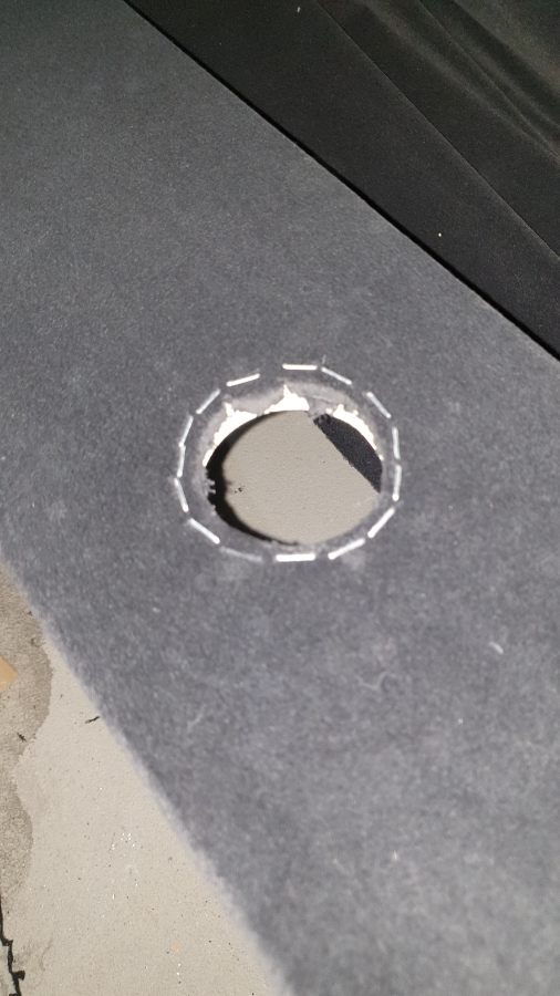

Panele zostały obite welurem teatralnym ....czyli "zamszykiem "
Klocki przycięte pod kontem robią za dystans jak i uchwyt montażowy.
I tak jeden po drugim i trzecim....
W sumie pięć sztuk wykonałem z czego 4 posiadają wycięcie na absorbery pierwszych odbić które wiszą nad panelami....
Na końcu panel oświetleniowy przedni....pod SPOTY ekranowe.
Mocowany na keku żeby go zdjęć w razie problemów z oświetleniem czy dostępem do filtrów od wentylacji...
I tak całość wysłałem...

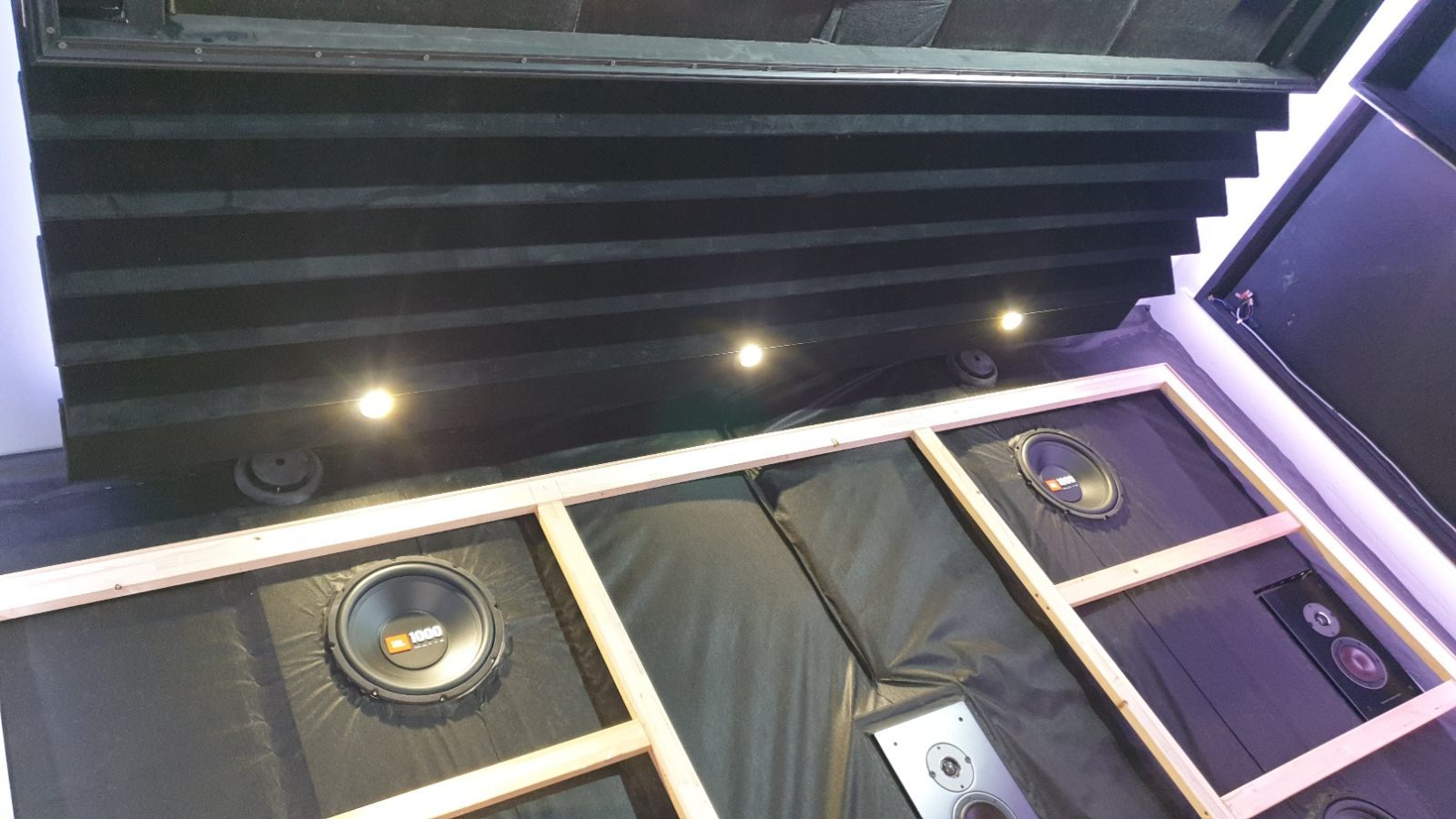

Posted (edited)

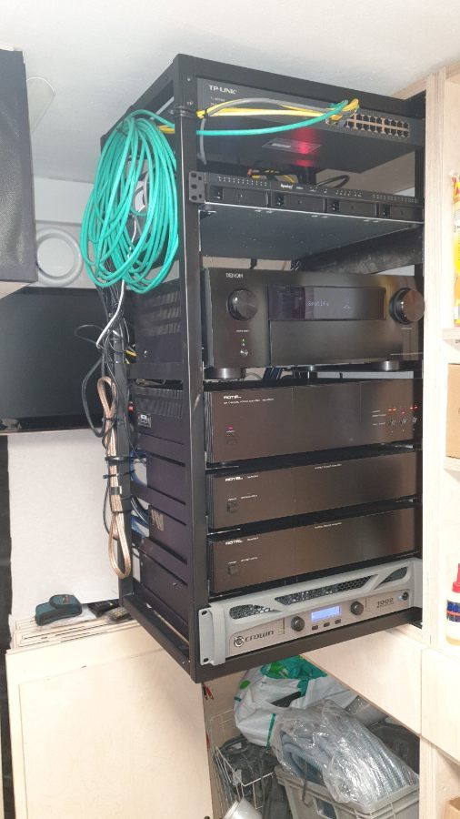

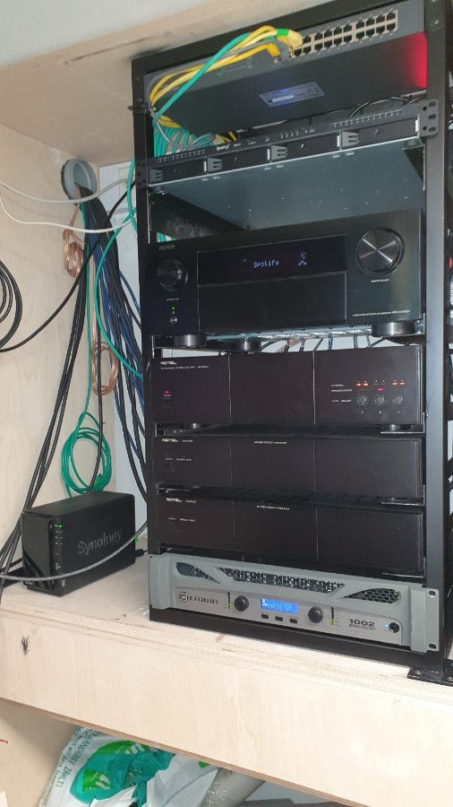

No i na koniec całość
szafka na sprzęt uzbrojona po zęby ....W sumie po mału mało miejsca się robi....😅🤔

27 minut temu, STELVIO napisał:
Ekran będzie do samej ziemi? Prawie?
No nie zupełnie ....
Pomieszczenie ma 220cm wysokości jak pisałem wyżej ekran ma 175cm plus maskownice ok.7cm góra/dół
Projekcja będzie się zaczynać ok.25 cm nad ziemią format 16:9 .Format kinowy ok 45 cm nad podłogą...
Hidden Content
wybacz że zadaję Ci to pytanie...
mógłbyś mi zdradzić dlaczego najbardziej grzejące elementy( końcówki mocy ) masz na samym dole a amplituner masz na górze który to ma różne procesory czy chipy, etc...
Hidden Content
Hidden Content
Hidden Content
Link to comment
Share on other sites
Tak analizując naszych wspólnych znajomycho z Grobi i Takeof Media których
  nie OGLĄDASZ😋😋😋...postanowiłem tak to ustawić .Denon grzeje się najbardziej a końcówki tak sobie
Crown ma wylot do przodu ...
