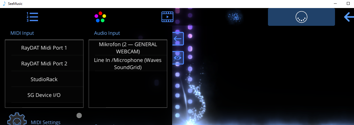

Jeżeli klawiatura zainstalowała się w systemie (a powinna, to jest dość nowe piano) to powinien być tym komunikat, przy każdym podłączeniu. Zasadniczo sterowników nie ma. Jeżeli się nie instaluje, to kabel albo słabe zasilanie z kompa do usb albo co, nie wiem. Ale nawet jak się zainstalowała, to i tak trzeba w programie, jakiego chce się używać, wybrać instrument jako wejście MIDI i w razie potrzeby jako wyjście. Ewentualnie w klawiszu trzeba wyłączyć local off, ale to raczej do grania z sekwencerem, bez tego i tak sygnał MIDI powinien wychodzić.
No i klawiaturę trzeba podłączyć przed odpaleniem programu, z jakim ma współpracować.
No i w tym seemusic trzeba wybrać wejście MIDI:
