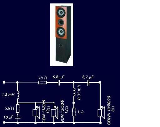

BeerfaN dzięki za odpowiedź....no więc co do tych altosów to właśnie w tym problem że będe się ich pozbywał bo brachol się wyprowadza i chyba będzie je brał ze sobą no a wtedy zostaje bez głośników :/ no a co do tego niby mojego projektu to masz racje że pewnie samemu bym sobie nie poradził zaprojektować wszystko od nowa więc poszukałem troche na necie i znalazłem na stronce
Hidden Content
Zaloguj się, aby zobaczyć treść (możliwe logowanie za pomocą ) .... mnie by interesował zestaw Excellence 1F tylko jest jedno ale wszystko spoko tylko że jak zobaczyłem ceny głośników 2 x Tonsil GDN 13/50/9 to mnie troche cofło czy dałoby się je zamienić jakimiś innymi no i jak wtedy by wygladała zwrotnica???
ps..jakbyś znał jakiś fajny gotowy projekt i byś go tutaj umieśćił to byłbym wdzięczny :))
[obrazekLUKASZ-264498_1.JPG]
Hidden Content
Hidden Content
Hidden Content
