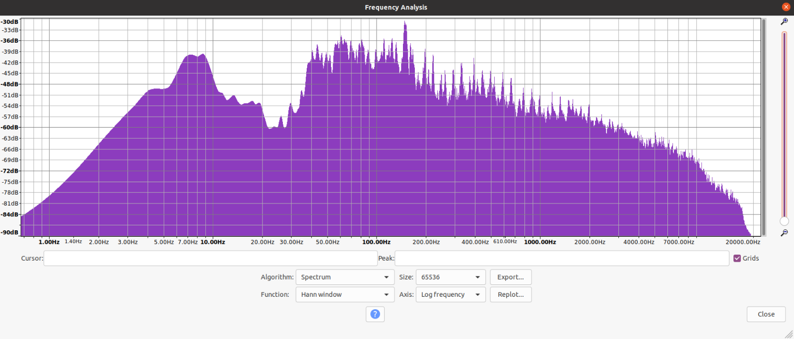

Wykonałem kilka pomiarów, aby znaleźć faktyczną częstotliwość rezonansową mojego ramienia i wkładki. W tym celu nagrałem za pomocą Audacity pierwsze 3:45 minuty utworu na płycie i poddałem to nagranie analizie spektrum. Wyniki nie przystają do teorii 😮 Mój head shell razem z wkładką i śrubkami według mojej wagi waży 16.91 g (całkowita masa efektywna ramienia 21,41g). Zakładając podatność wkładki na poziomie 9-12 [cu] częstotliwość rezonansowa powinna wnosić między 9.929-11.465 Hz. Tymczasem z analizy spektrum wynika, że częstotliwość rezonansowa wynosi około 5-7 Hz. Podczas pierwszego pomiaru użyłem igły, która została dostarczona razem z wkładką (MP-110), rozkład częstotliwości widoczny jest poniżej:

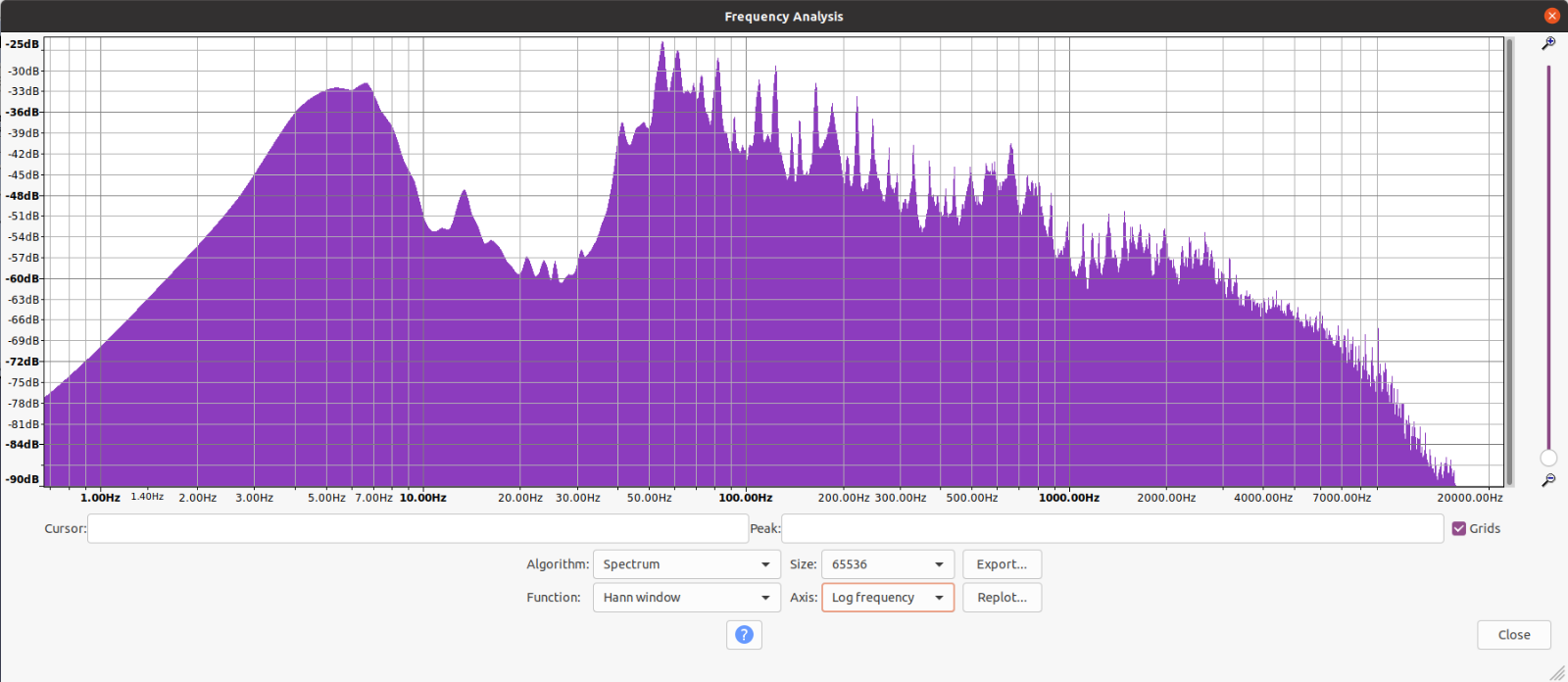

Tak się składa, że wymieniłem igłę w tej wkładce jakiś czas temu i nagranie powtórzyłem wraz z wykorzystaniem nowej igły. W przypadku nowej igły rozkład częstotliwości wygląda trochę inaczej (ten sam fragment został nagrany):

Moje pytanie do forumowiczów brzmi, dlaczego częstotliwość rezonansowa obliczona teoretycznie dla wkładki Nagaoka MP-110 różni się od tej odczytanej z pomiarów. Czy popełniłem gdzieś błąd w obliczeniach?
merytoryczną odpowiedź da ci płyta testowa
nagaoka to wkładka japońska , także compilance może być podana dla 100hz do wzoru potrzebna jest podatność dla 10hz
Według płyty testowej (The vinyl check) częstotliwość rezonansowa wynosi 5 Hz. Nagaoka ma podatność podawaną przez producenta na poziomie 6 cu przy 100 Hz dlatego w obliczeniach przyjmuję, że jest to 9-12 cu przy 10 Hz. Natomiast, aby częstotliwość rezonansowa wynosiła 5-7 Hz podatność tej wkładki powinna być znacznie wyższa. Zamówiłem lżejszy headshell, aby zwiększyć w ten sposób częstotliwość rezonansową. Ciekawe jaki będzie efekt. W tym momencie moje ramie pracuje prawie przy maksymalnym obciążeniu.
więc pewnie jest wyższa albo efektywna masa ramienia jest inna.
