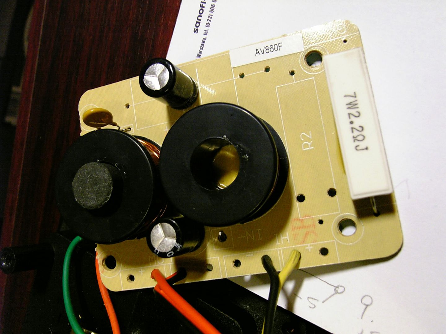

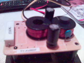

po przeczytaniu paru watkow na tema tuningu av 702, pomyslalem ze i moim av860 (jesli ich nie sprzedam) zaserwuje jakis maly kopniak w strone poprawy brzmnienia.
Mysle o wymianie kondensatorow i wytlumieniu obudowy poniewaz standardowo kicha,gabki pozalowali.
Myslicie zeby zmienic na SCR MKP kondy, zarowno od basu 10uF i sopranu4.7uF?
Tylko MKP maja 250Vdc, a te na zwrotnicy tylko 100vdc, nie przeszkadza to, bedzie dzialalo czy moga byc z tym jakies problemy?
No i czym wygluszyc te cudownie ciezkie pudeleczka kody? mam zalegla watoline wiec moze ja wykorzystac?

Osie cewek są równoległe a nie prostopadłe, co powoduje ich sprzężenie przez indukcję wzajemną (źle!), cewka z prawej strony - rdzeniowa (z tego co widać na zdjęciu), kondensatory - elektrolityczne - do wymiany - warto, ale proszę się nie spodziewać cudów, a to coś małego niebieskiego - wywalić, to jest bezpiecznik polimerowy - wstawić w jego miejsce zworę, kable proszę zmienić na głośnikowe 1.5mm2 na kopułkę, na dół tyle też powinno wystarczyć, terminal głośnikowy można ominąć i kable doprowadzające lutować bezpośrednio do zwrotnicy.

No wiec tak. Bylem dzis na wolumenie i zakupilem wszystko co trzeba.
Watolina
Kable 2 mm2
Kondensatory Jentzen 400V i 4.7uF do sopranu i 10uF do midbasu.
Po kolei. Osie cewek ustawilem prostopadle, Bezpiecznik polimerowy wywalilem. Kondy zmienilem na Jentzeny. Kable polutowalem do glosnikow. Watoline polozylem na tylnej sciance ale w taki sposob ze watolina zachodzi tez na polowy bokow. Skrecilem i ............ jestem naprawde zaskoczony, ze jeszcze da sie wydusic z kody cos takiego.
Bas pozostal taki sam,ale nie o to chodzilo. Srodek i wysokie tony nabraly szczegolowosci i sensownej barwy.
Teraz to mi sie podoba i narazie zostaja u mnie. Dokupuje suba tylko i bedzie miod.
Warto bylo wydac 50zl!! na tuning 2 kolumn stereo. Centralnego i sateli nie przerabiam ,poniewaz chodzilo mi tylko o stereo.
To tyle ode mnie,dzieki za pomoc
Ps. Jesli ktos chce sie zabrac za lekkie ztuningowanie to szczerze polecam!! efekt jest.

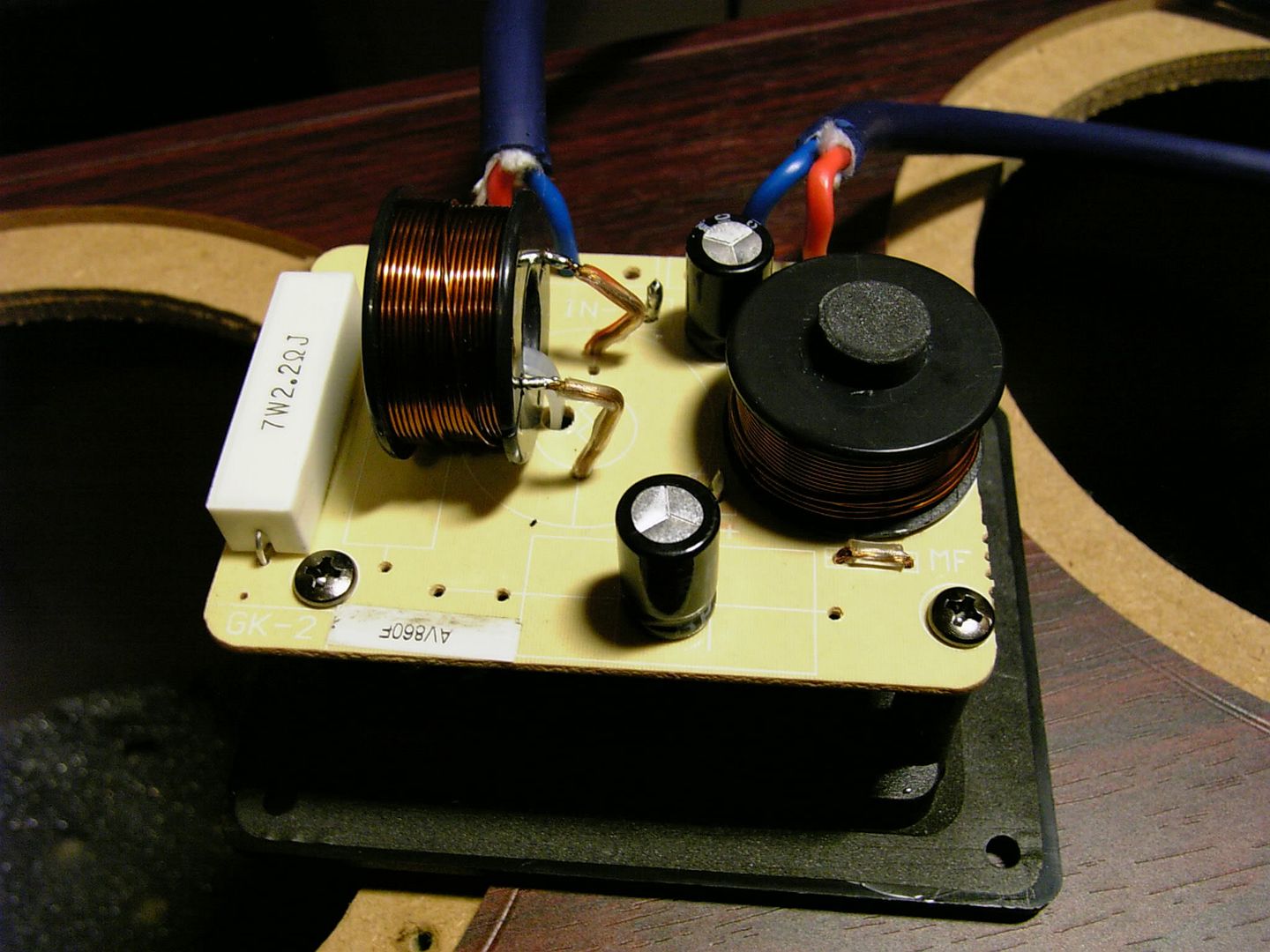

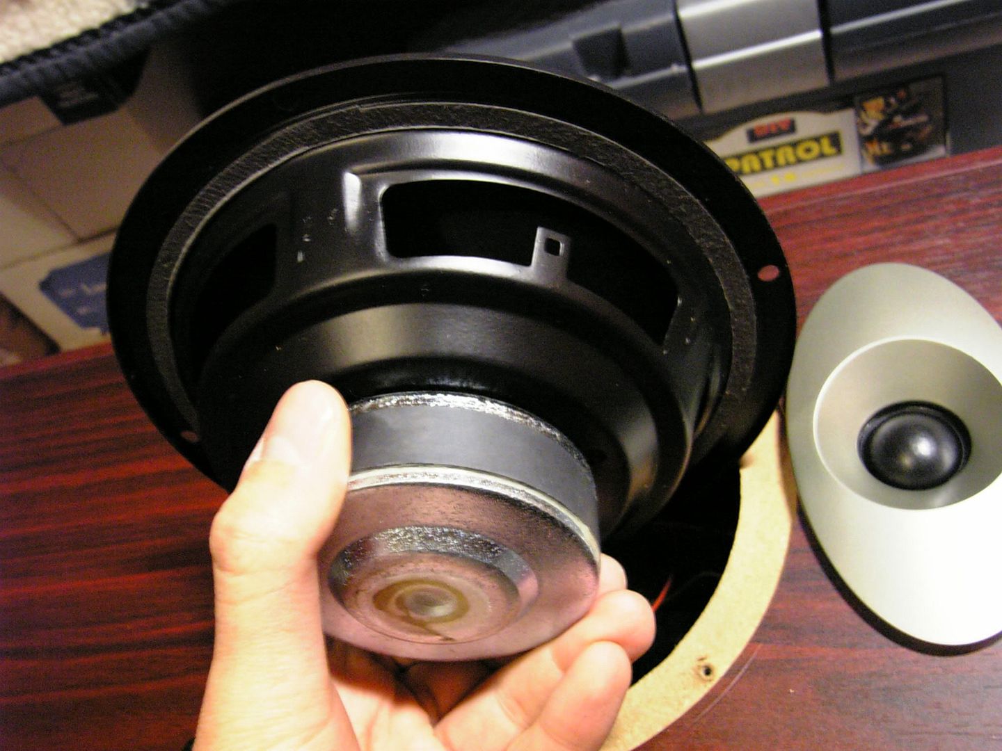

Tym postem odkopuje trupa ale myślę, że kwestia nadal aktualna, AV860 są wciąż w sprzedaży i nadal są to kolumny warte uwagi, szczególnie po drobnych przeróbkach. Zdjęcia już jakiś czas temu wrzuciłem na fotokubełek dla kolegi więc mogę i tu podać.
Poniżej fotki z moich zabaw z tuningiem AV860, zdjęcia są dość duże:

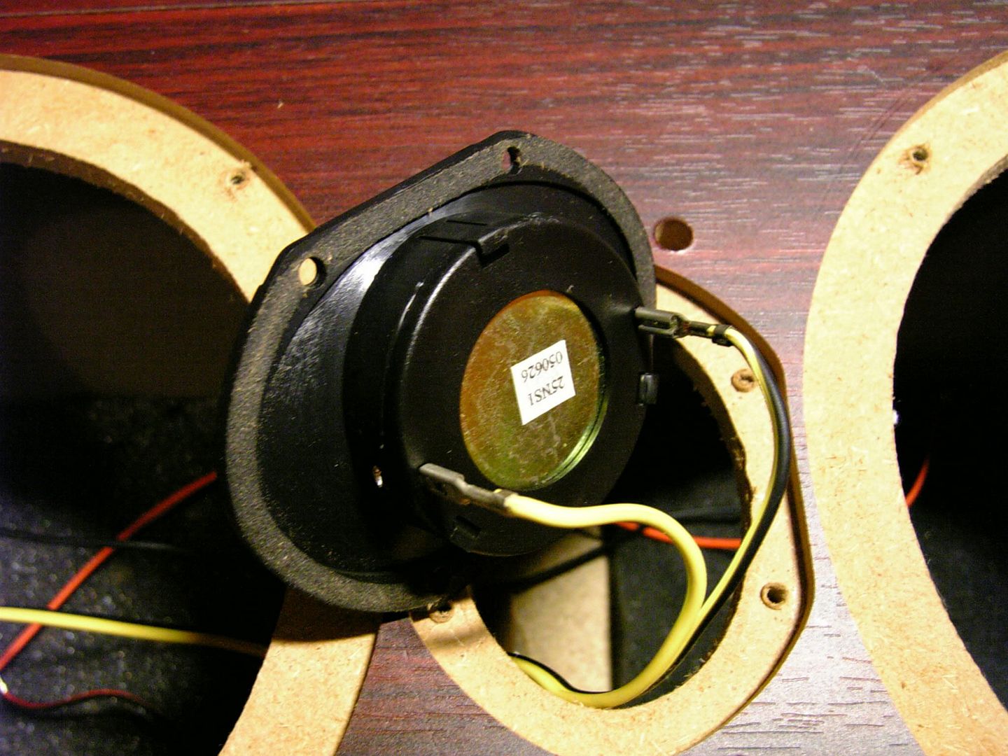

Rozbiórka:
Hidden Content
Zaloguj się, aby zobaczyć treść (możliwe logowanie za pomocą ) th_06-12-04_16-54.jpg th_06-12-04_17-02.jpg th_06-12-04_17-06.jpg

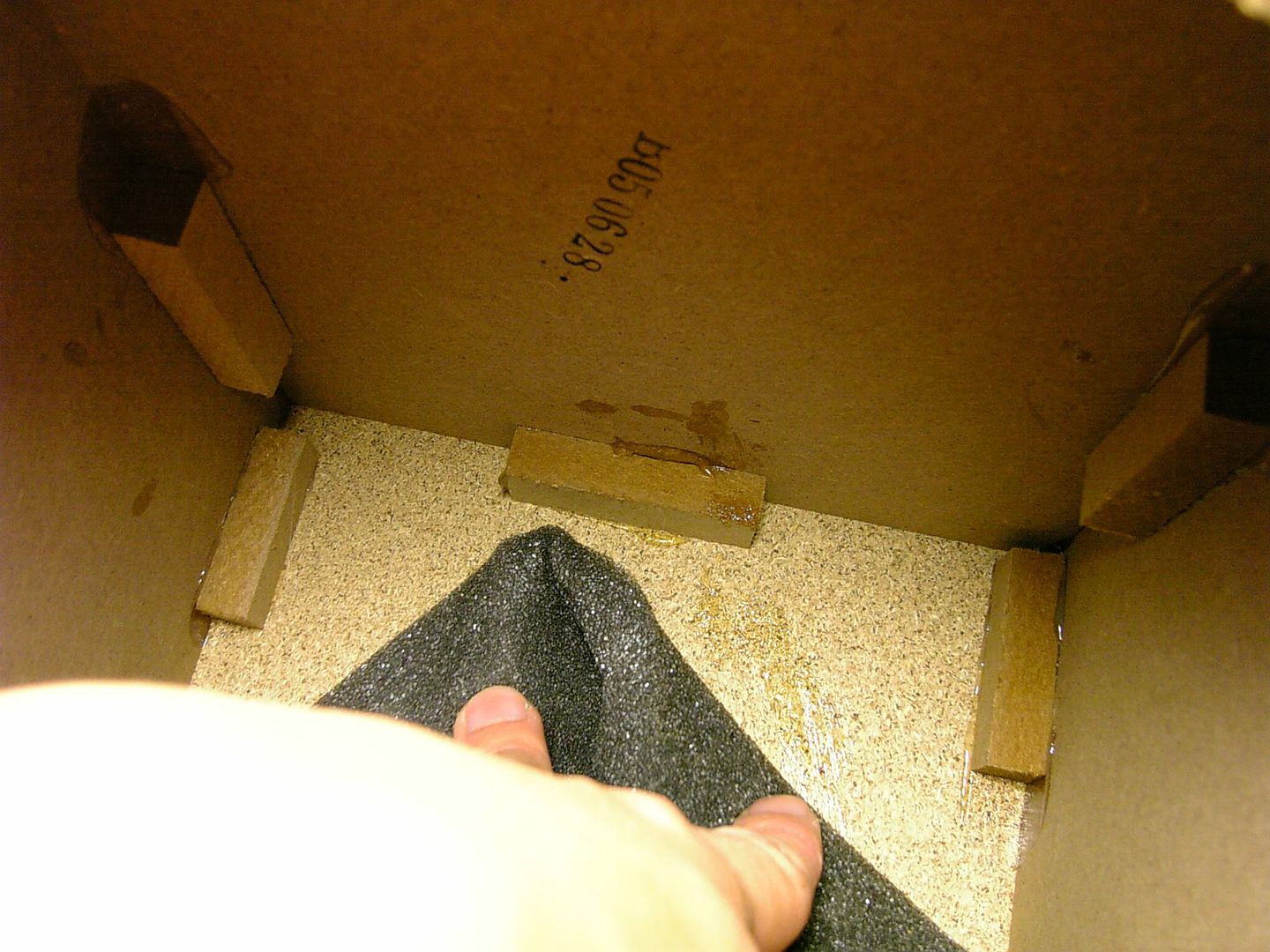

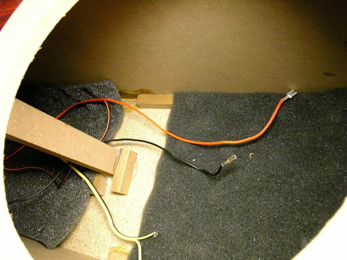

I wnętrze kolumny:

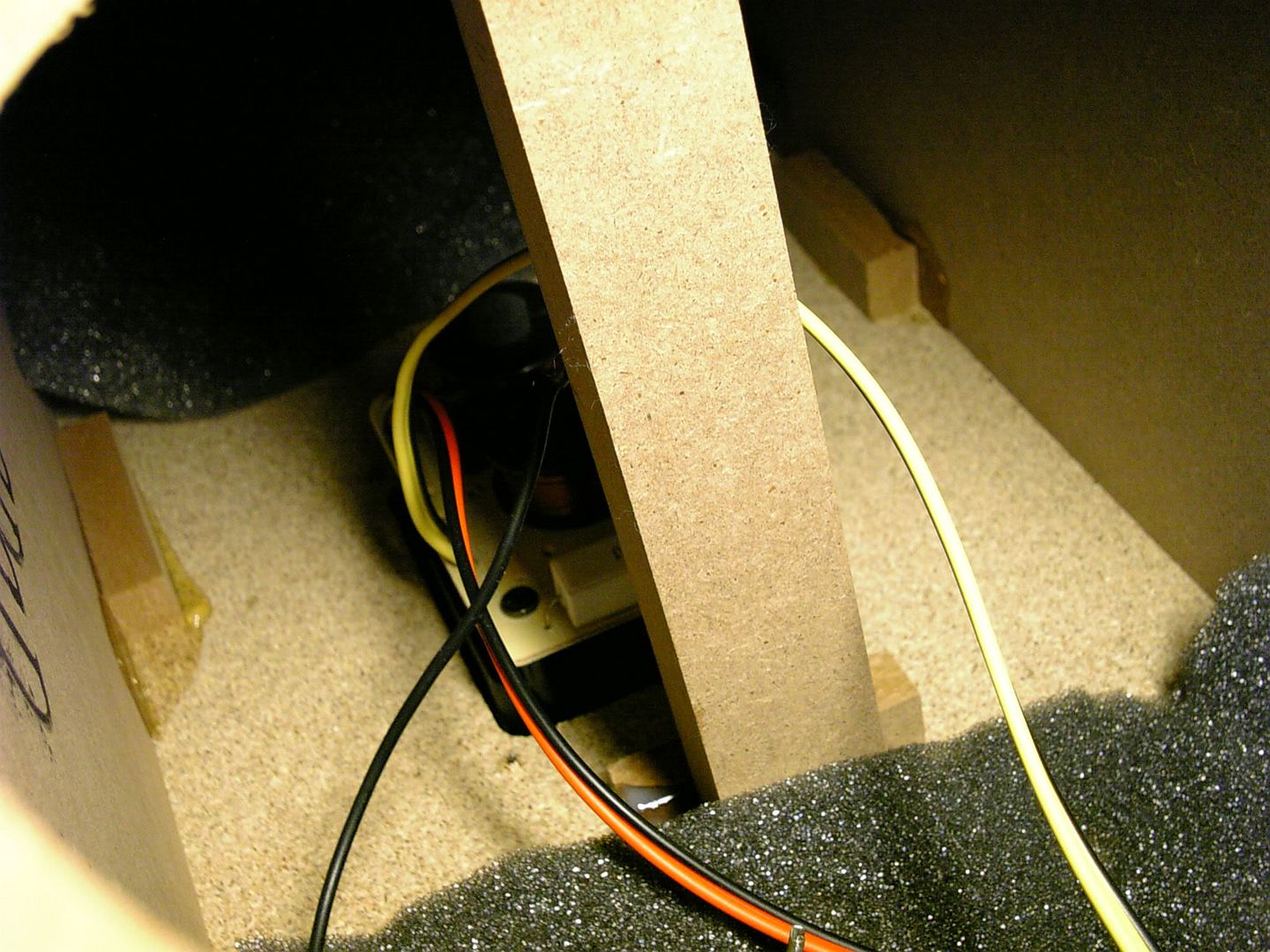

Budżet, to widać, na szczęście chociaż te klocki przy krawędziach i rozpórki (2) wkleili, zawsze coś. Gąbki tyle, żeby nikt nie powiedział, że nic nie ma, absolutne minimum. AV702 wygląda trochę lepiej w środku.

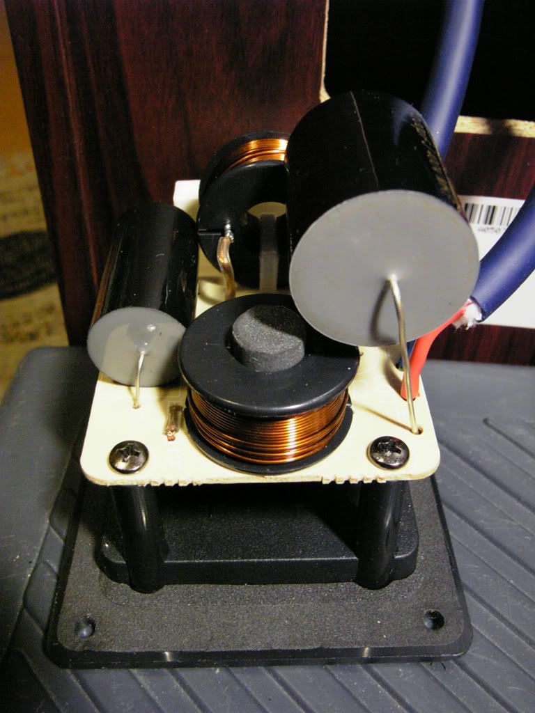

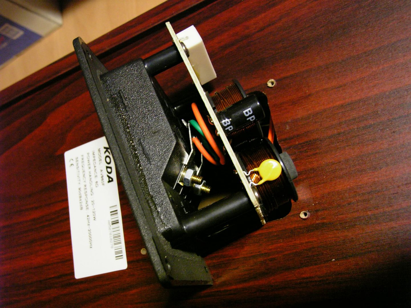

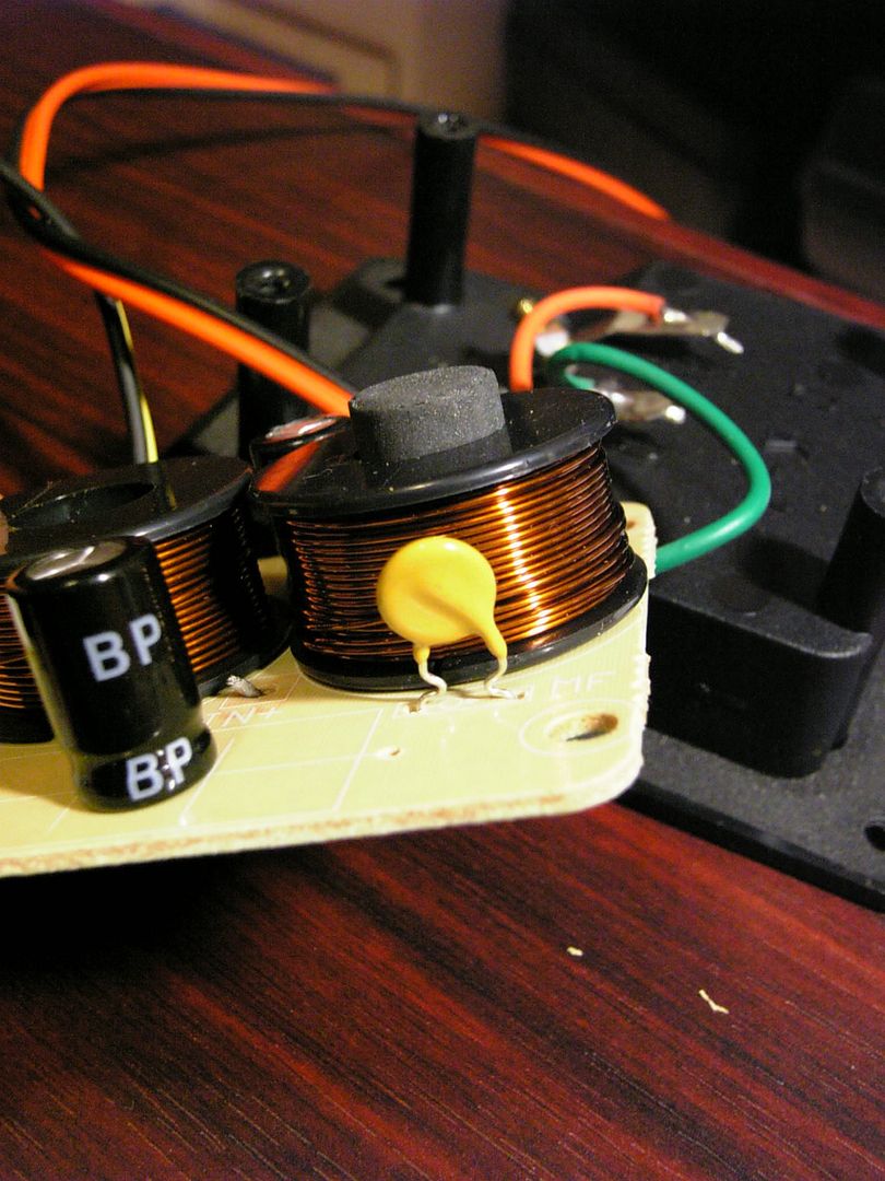

Zwrotnica:

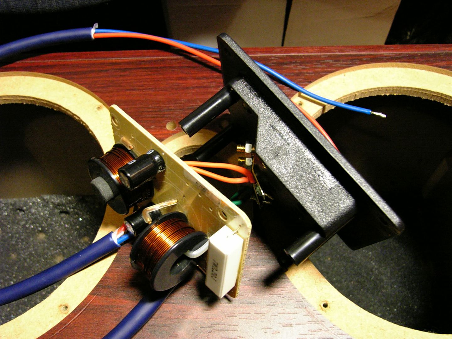

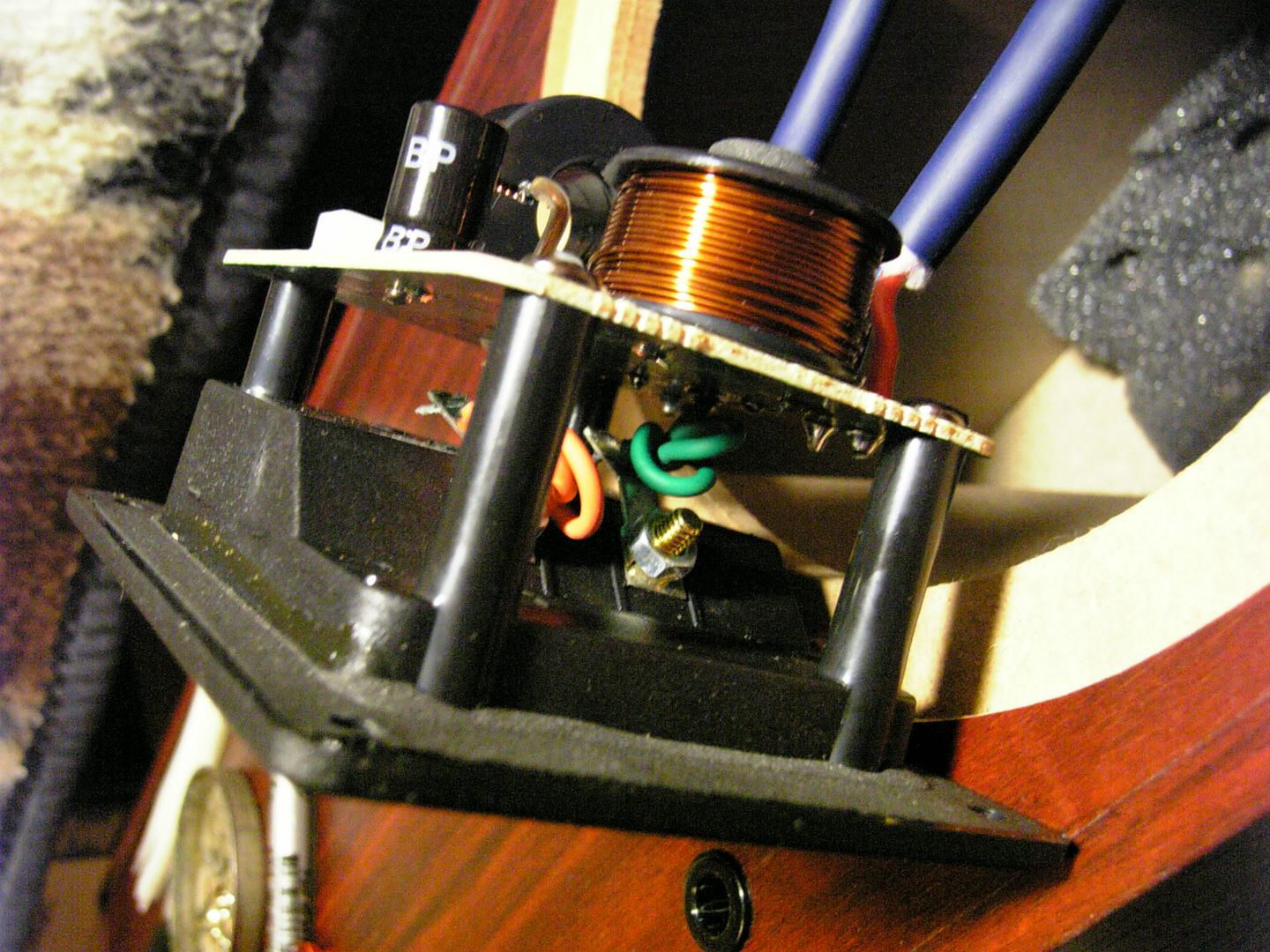

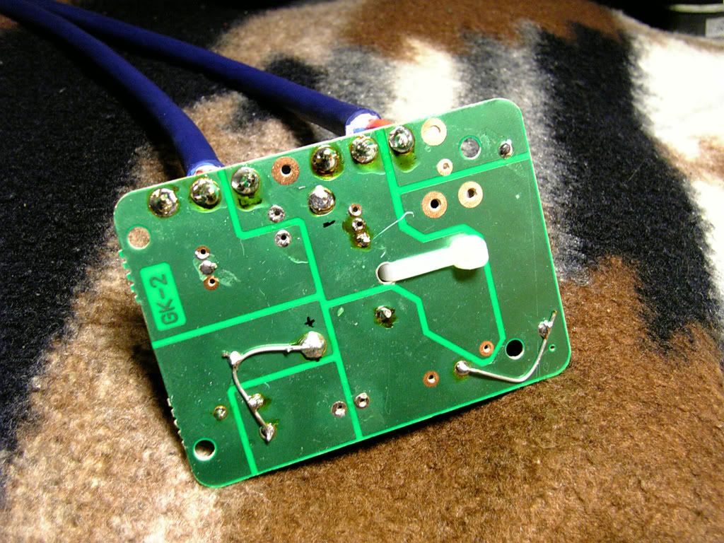

Pierwszy etap modyfikacji:
Wyrzuciłem zabezpieczenie polimerowe, przestawiłem cewkę i wymieniłem kable na ProCab LS15, skróciłem też (właściwie przeciąłem i sparowałem) kable łączące PCB z gniazdem. Wszystkie połączenia lutowane. Modyfikacje robiłem tylko na jednej kolumnie żeby mieć porównanie.
Właściwie to nie spodziewałem się żadnej większej różnicy po tych zmianach, oczekiwałem na kondesatory i dopiero z nimi wiązałem jakieś większe nadzieje na poprawę góry i średnich. Muszę jednak uczciwie przyznać, że różnica była słyszalna już na tym etapie, przede wszystkim góra stała się wyraźniejsza. Podejrzewam, że to głównie zasługa wymiany kabli i połączeń lutowanych.
Słuchałem ich na h/k PM655 podpięty kablem ProCab Reference Series do Audigy 2 w moim kompie. Kolumny podłączone kablem ProCab LS25. Nie jest to może sprzęd audiofilski ale kolumny miały grać właśnie w tym zestawie.

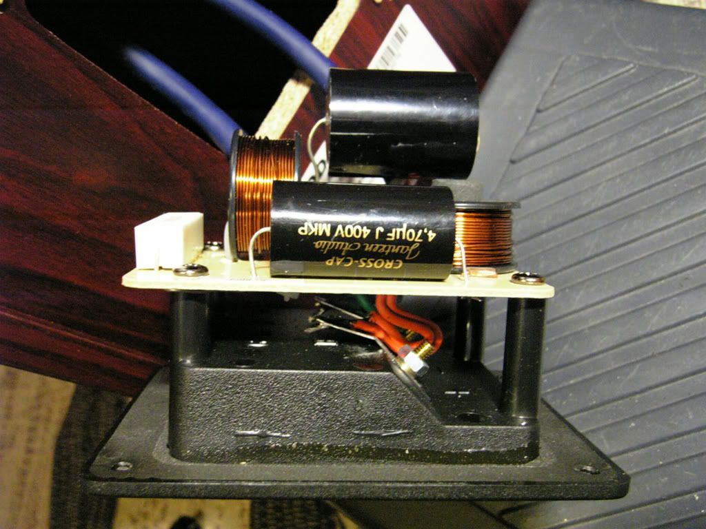

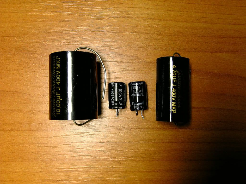

W końcu dostałem kondy:

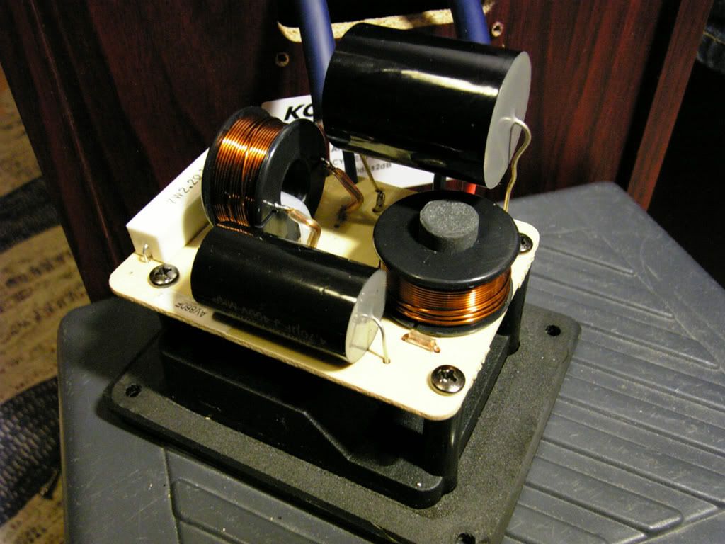

Były tak zapakowane, że miałem problem je rozpakować :P Zdjęcie obok pokazuje różnicę wielkości między oryginalnymi kondensatorami a jantzenami :)

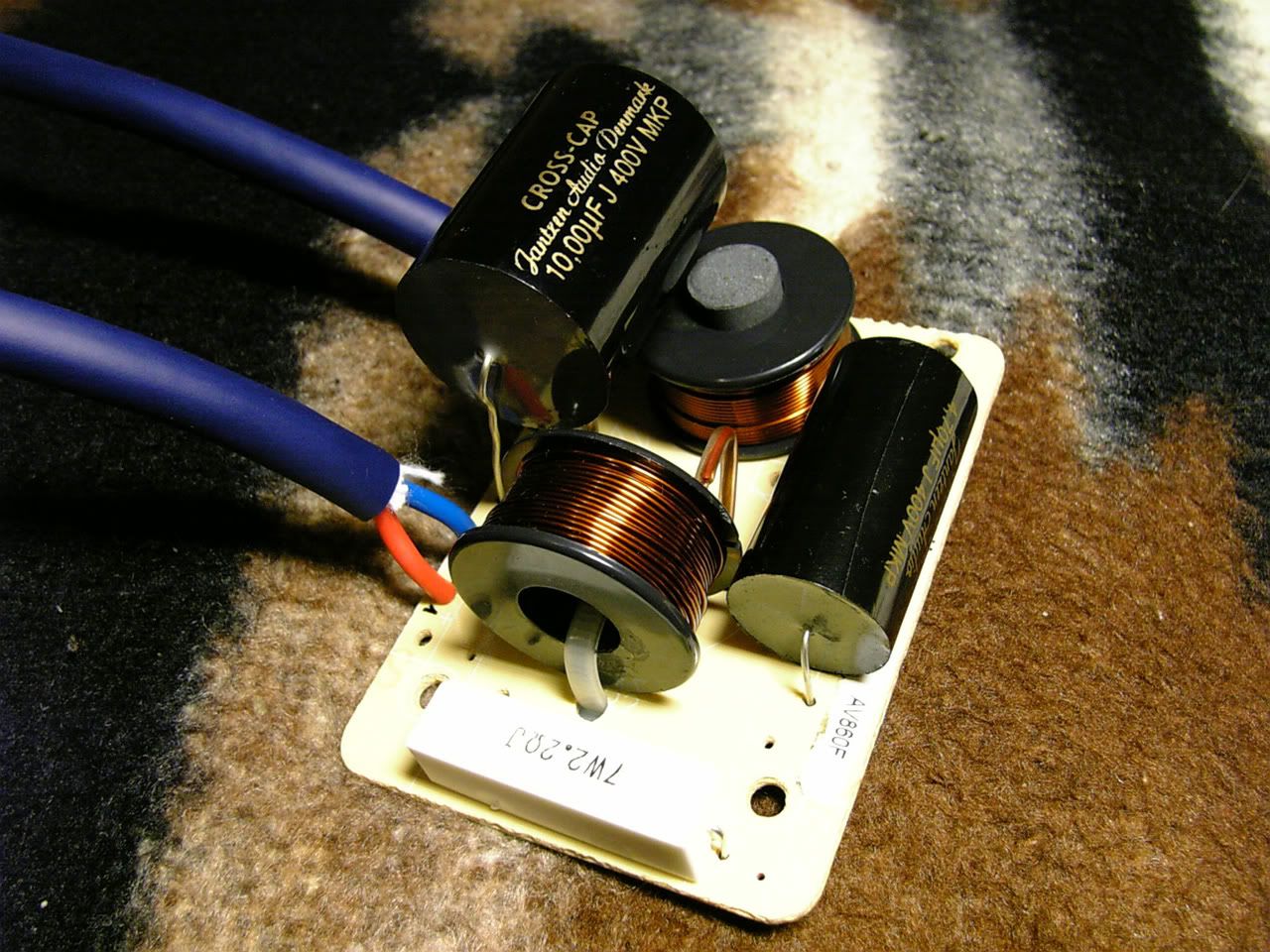

Finisz:
Nowe kondensatory ledwo się zmieściły, całość stanowi dość ciekawy widok. Nie chciałem przenosić zwrotnicy na ścianę obudowy, wolałem pozostawić wszystko na oryginalnym PCB. Nie ukrywam, że tak jest wygodniej.
Czy było warto wydać te ~80zł (kondensatory + kable) na modernizacje zwrotnic? Zdecydowanie tak.
Kolumny grają teraz na tyle dobrze, że zaniechałem pomysłów z wymianą gwizdków (dość problematyczne w tych kolumnach). Góra stała się soczysta i dużo bardziej szczegółowa a średnie wróciły z zaświatów. Jedynie bas pozostał bez zmian (przynajmniej nie zauważyłem większej różnicy) ale z nim i tak nie było problemu. Zdecydowanie polecam każdemu posiadaczowi AV860 zrobić te modyfikacje. W sumie za ~700zł (600zł za zestaw na allegro + koszt moda) można mieć całkiem ciekawie grające kolumny.
