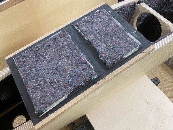

Jak wcześniej robiłem zwrotnice i przykleiłem do nich piankę wygluszajaca co się daje do profili, żeby elementy nie drgały i tak dalej, to mogę to już traktować jako wygłuszenie tej ścianki?
A zajmuje wiekszosc powierzchni scianki? Zwrotnica to jest nawet taki maly dyfuzor.
Pianka masz na mysli gabka czy pianka ekspansywna ktora twardnieje po zaschnieciu?
Gato Audio AMP-150 (klasa A/B), Aqua La Voce S2, Open Baffle DIY
Gąbka co się przykleja do tych metalowych profili co tworzą konstrukcje na przykład ścianki pod zabudowę z regipsow
Jesli gabka juz przykrywa zwrotnice (i wiekszosc scianki) to nie musisz tego dublowac.

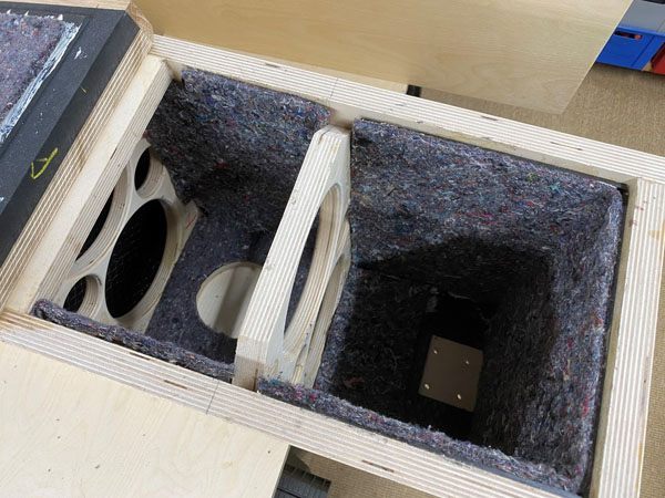

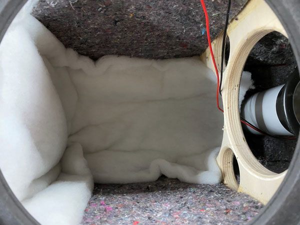

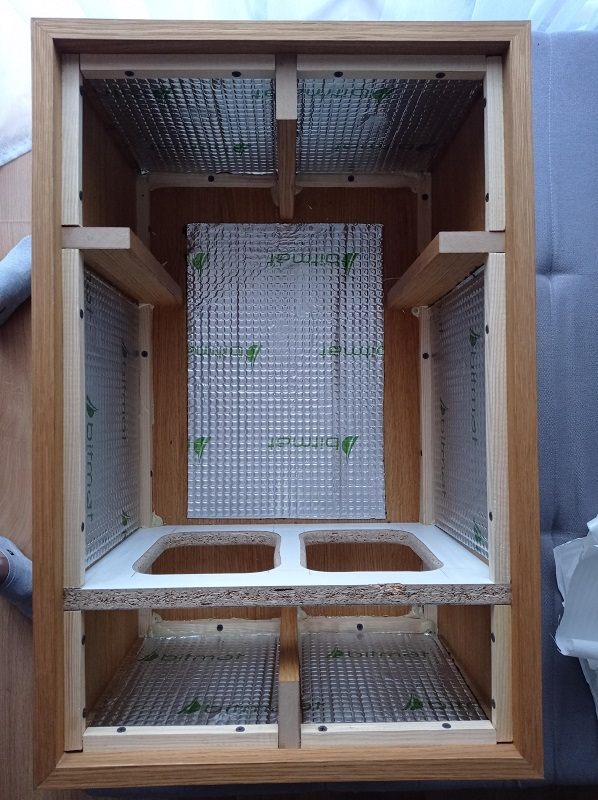

Witam. Odnowie temat. Dostałem od producenta info o ilości wygluszenia do każdej części obudowy odpowiednią waga.
Mam teraz dylemat, czy dobrze rozmieściłem wygluszenie. Oryginalnie było dane tak, że w części niskotonowego jest watolina dociera idealnie na lewą i prawa strone za głośnikiem i luzem upchana była za głośnikiem; niżej pod usztywnieniem było tak, że jest po całości kawałek docięty też idealne idący od tyłu przez przednia ściankę i prawa strona idzie do tyłu a tylna ściana nie jest wygluszenia bo tam już jest przymocowana rura bas reflex; już na samym dole pod drugim wzmocniem nie ma już w ogóle wygluszenia tylko jest taka sama kolejna rura bas reflex.
Czy ja dobrze zrobiłem dając tą watoliny luzem upchana w ten sposób, że jest jeszcze przestrzeń między głośnikiem taka, żeby był swobodny przeyw powietrza między rura a głośnikiem i tak samo nad tą rura pod pierwszym wzmocnieniem też tą watę luzem włożyłem.
Czy powinienem upachac na maksa ta luzem watę tylko w części za samym głośnikiem?
Pytanie też mam czy dając dodatkowe wygluszenie matą bitumiczną w części obudowy niskotonowego mogłem zepsuć dźwięk? Wydaje mi się, że jest teraz mniej niskich tonów a po odetkaniu rury bas reflex nie przynosi już takich większych rezultatów (korzyści)
Obudowa kolumny podzielona na dwie części - osobna dla niskosredniotonowego z wysokotonowych i osobna większą dla wspomnianego niskotonowego, konstrukcja 2,5 drożna.
Wygluszenie musi być w części niskotonowego bo jest ciety przy 600 Hz, ale spokojnie gra jeszcze wyższe częstotliwości (wspomaga niskosredniotonowego). Chętnie bym w walił i problem z głowy heh
Nie pamiętam po prostu jak było wcześniej te wygluszenie luzem (zwinięte jakby w kulkę) czy zaraz za głośnikiem i zasłaniało go, czy musi być wolna przestrzeń kilka cm za głośnikiem, czy ubita czy luzem bsz ubijania, ale wtedy właśnie musi iść w dół jak zrobiłem teraz na razie... Później narysuje na schemacie mniej więcej o co mi chodzi
Skoro masz wytyczne producenta, to nie mając możliwości przeprowadzenia własnych pomiarów, zaufałbym jego wiedzy i zastosował się do wytycznych.

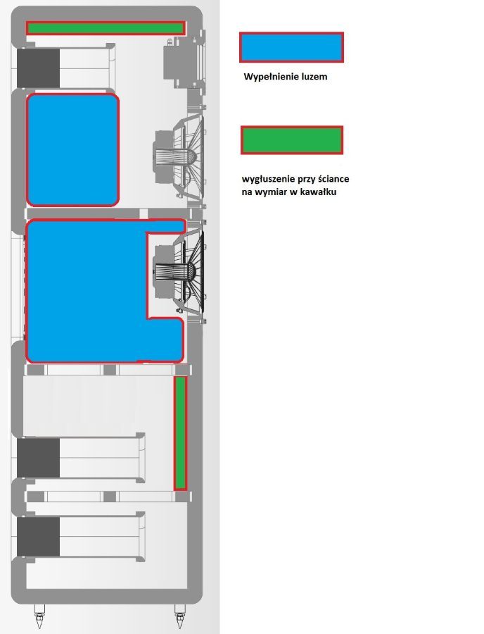

Wytyczne mam, ale tylko co do ilości wygłuszenia, czyli ile luzem dać za głośnikiem, ale nic na temat jak to ułożyć niestety.
Dla mnie istotne jest to jak ułożyć tą watolinę co jest luzem, bo te gotowe w kawałkach na wymiar to oczywiste, gdzie ma być ułożone. Problem mam przez to, że zauważyłem, że dźwięk brzmiał inaczej jak dałem na nisko średnio tonowym wytłumienie bezpośrednio za i nad głośnikiem a inaczej robiąc z tyłu przerwę kilku centymetrów. Tak przynajmniej było też w monitorach (identyczne głośniki i litraż obudowy), ale nie wiem jak w części niskotonowego zrobić.

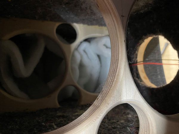

Na obrazku poniżej przedstawiam jak mniej więcej ułożyłem watolinę tą luzem za głośnikami.
Zgadza się idealnie z tym co napisałeś o fali stojącej dla niskotonowego. W środku kolumna ma zaledwie 15 cm szerokości i jeden z otworów bas reflex jest na samym dole daleko od głośnika.
Przekrój kolumny z zaznaczonym rozmieszeniem wygłuszenia tego luzem (bez tego przy ściankach po bokach):
Z tego co wnioskuje z Twojej wypowiedzi powinienem zrobić tak?:
(po bokach ścianek też jest oczywiście wygłuszenie tak jak producent dał, tylko nie chce mieszać)
I od razu zapytam, czy też tak powinienem zrobić na górze? Za głośnikiem bezpośrednio?

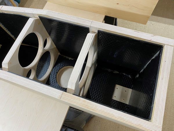

Też mam pytanie, czy dodając wygłuszenie bitumiczne w części dolnej od niskotonowego zrobiłem błąd?
Zaloguj się, aby zobaczyć treść (możliwe logowanie za pomocą ) Edytowane przez raiwan
raczej w ten sposób

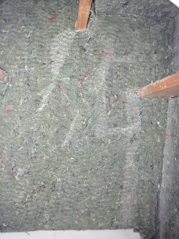

generalnie warto wszystkie ścianki wyłożyć tzw filcem poroso
a na dużych powierzchniach tez dobrze sprawdziły mi się maty bitumiczne z folia
tak to robiłem u siebie, na gołe ścianki nakleiłem maty bitumiczne, a na to szczelnie wszędzie ten zielony filc Poroso. Dopiero po takim przygotowaniu wnętrza obudowy zacząłem "zabawę z wełną mineralna
