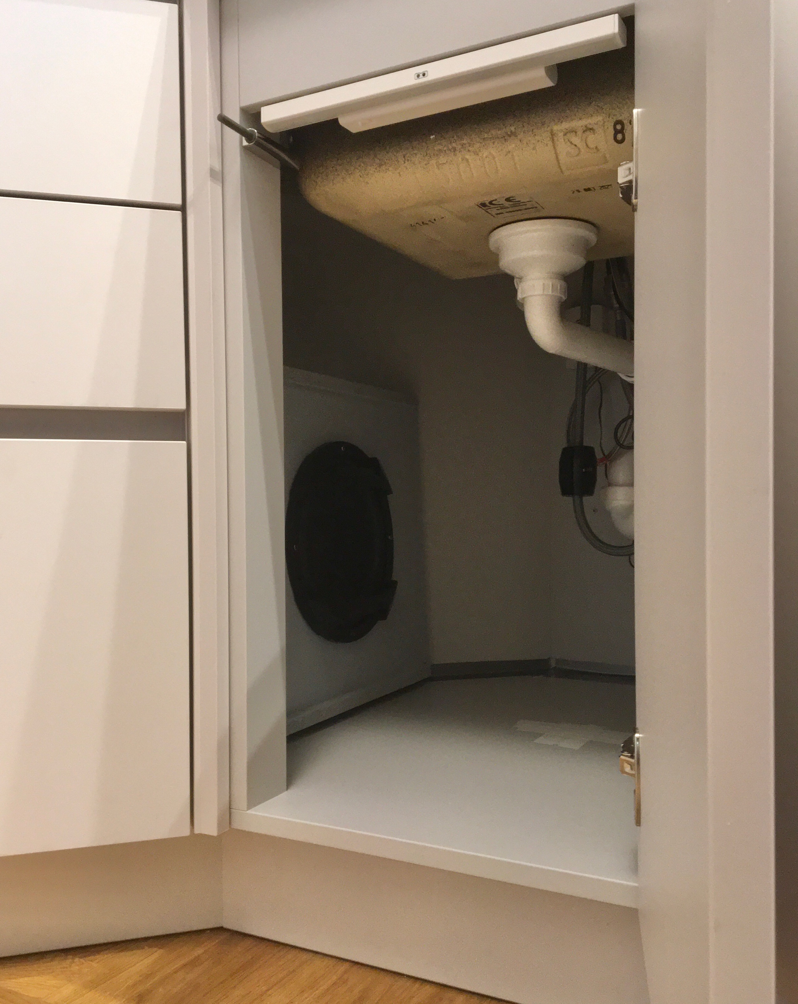

Bardziej odjazdowej instalacji subwoofera jeszcze nie spotkalem -> w szafce pod zlewem

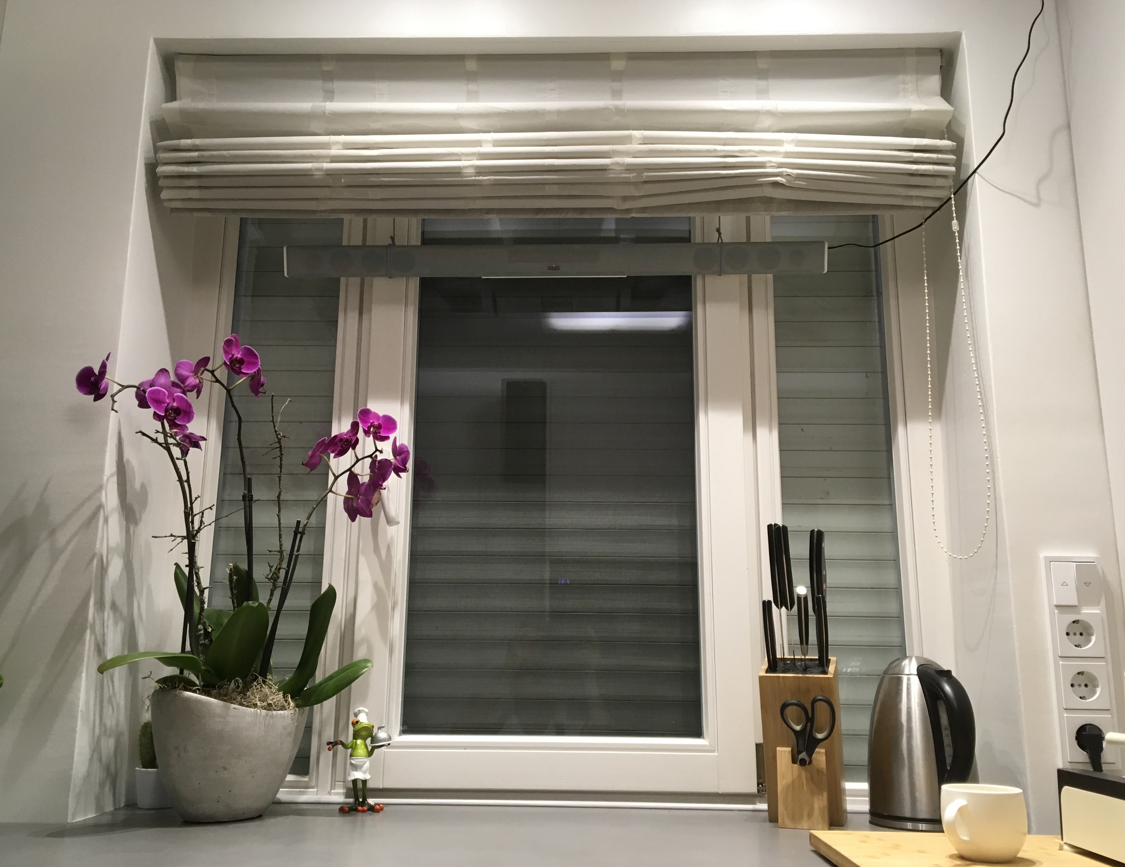

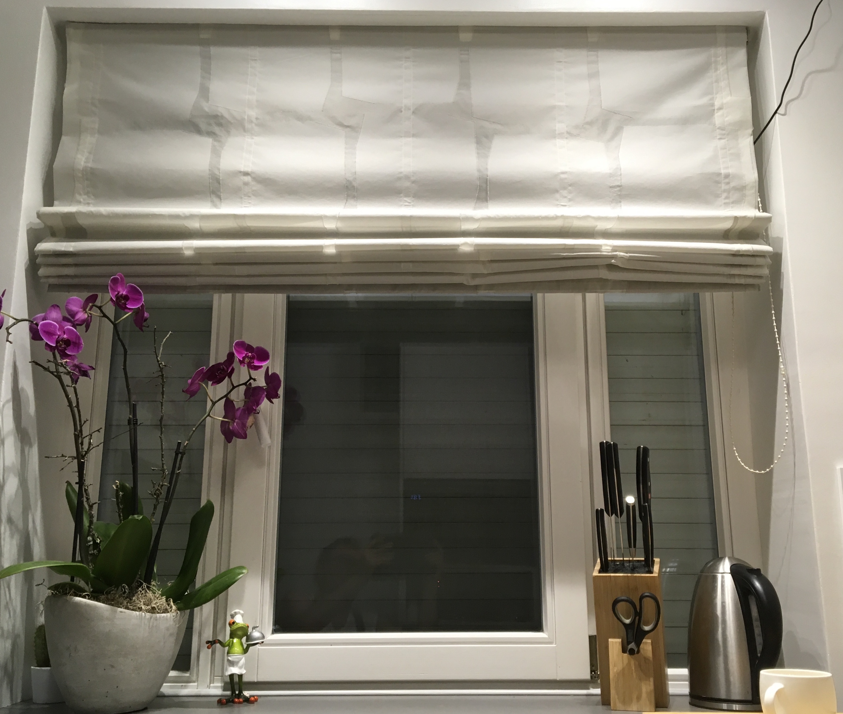

Koncepcja uzycia sundbaru sie nie zmienila, ale najprawdopodobniej wyladaje nad oknem. Albo za firana u gory w wnece okiennej.

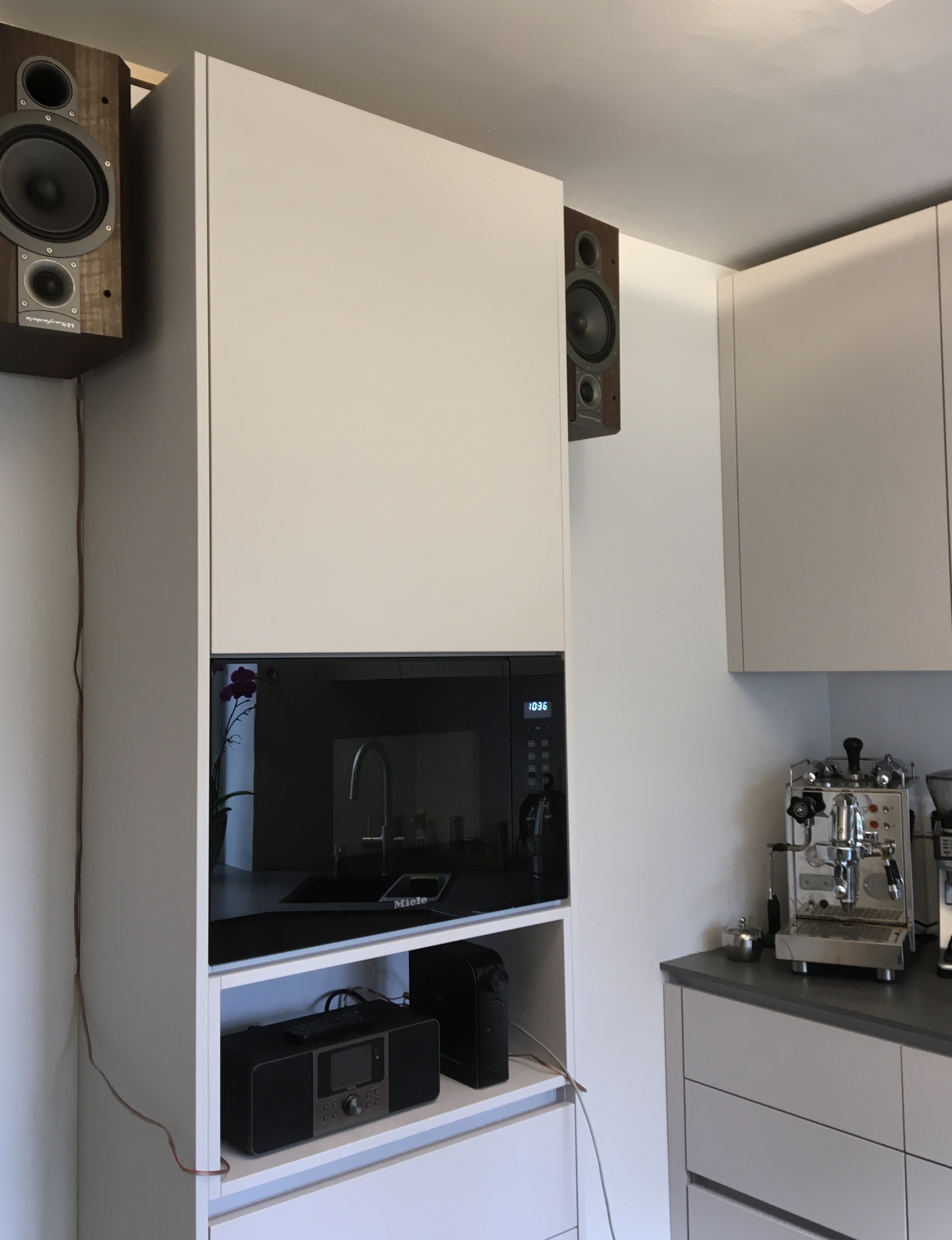

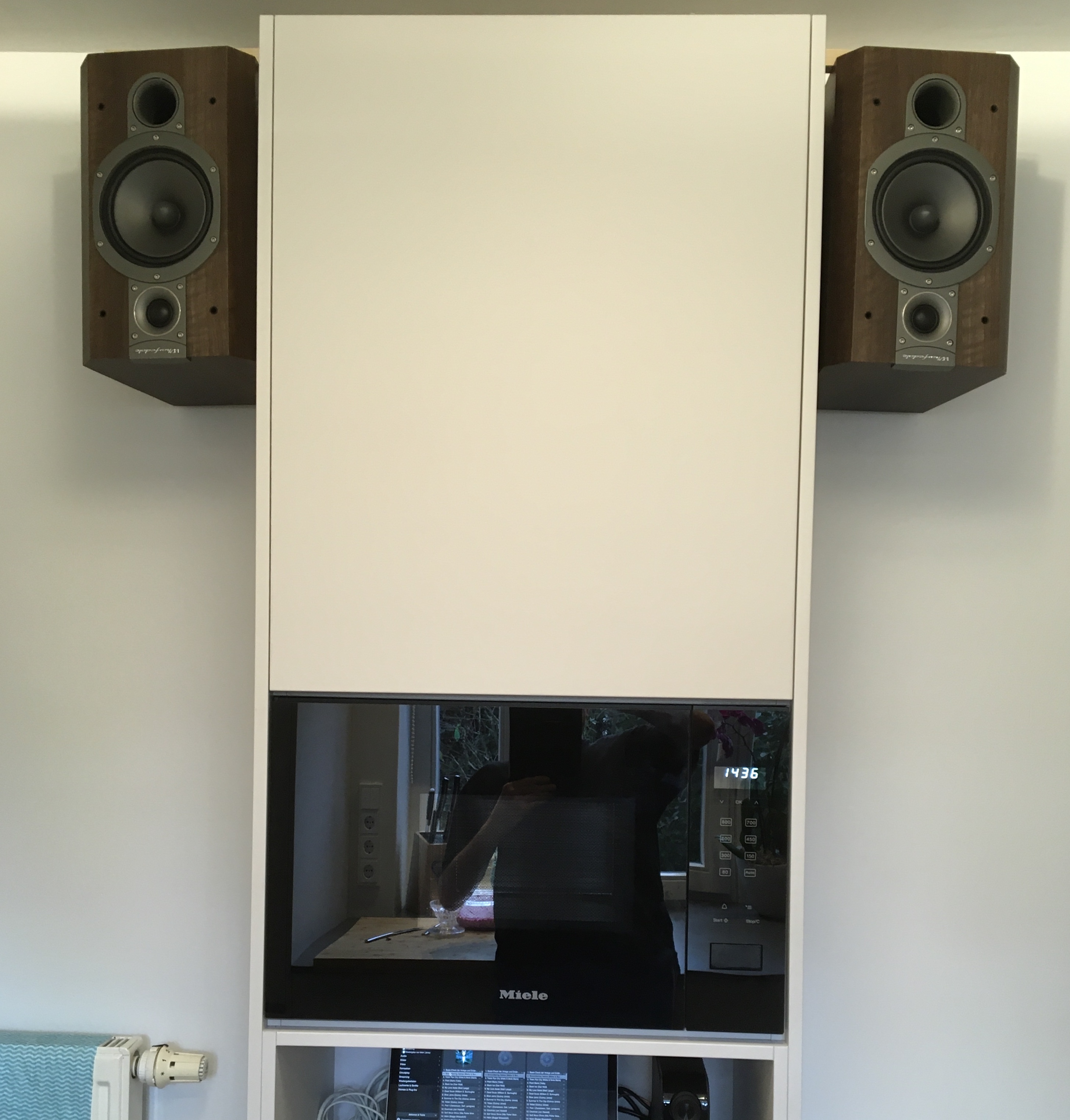

Poniewaz mam akurat „na zbyciu“ pare prostych monitorow Wharfedale, bylem ciekaw, co by sie stalo, gdybym zamiast soundbaru uzyl takich monitorow. W tym celu przeprowadzilem maly eksperyment
Prowizorycznie podwiesilem te monitorki na szafce stojacej na przeciwleglej scianie

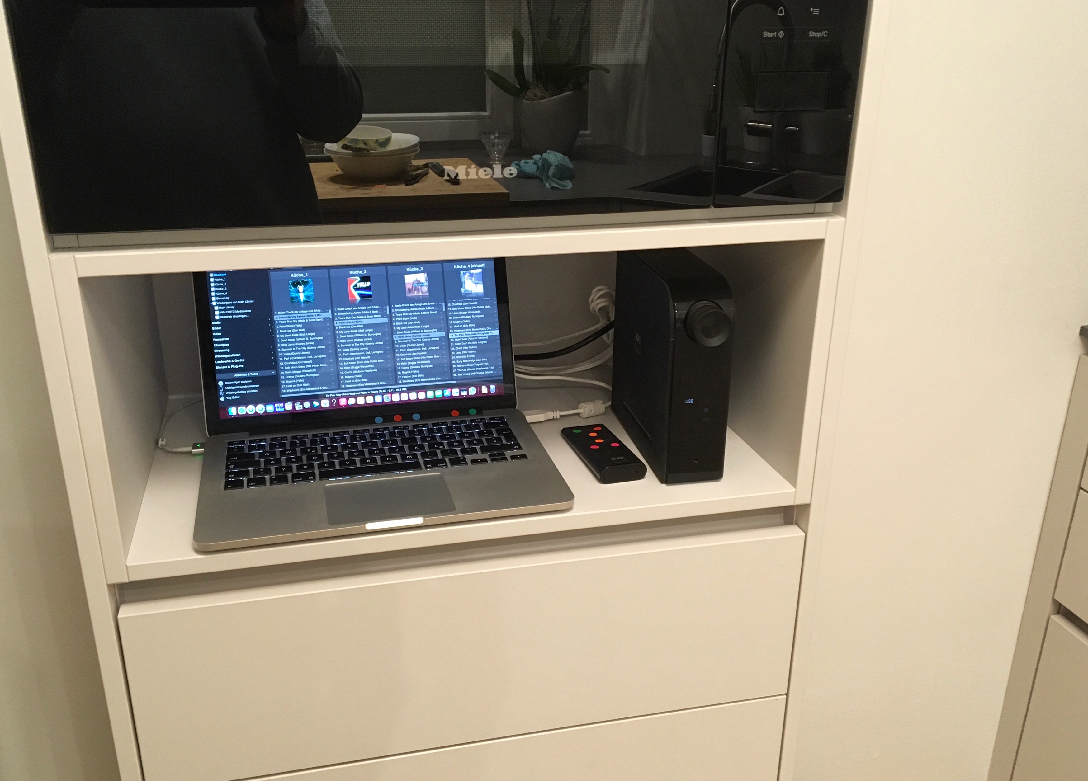

Zrodlem jest MacBook podlaczony do malego NADa

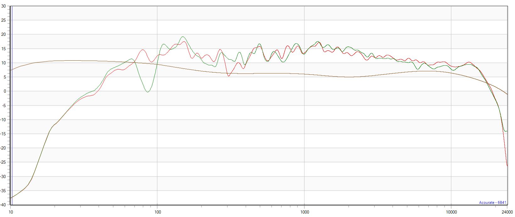

Calosc jest troche przemierzona i skorygowana przy uzyciu DSP
Tak to wygladalo w porownaniu z moim preferowanym przebiegiem przed korekcja
IMG_9884.thumb.jpg.2b3e2963c984e494afc754572d031e31.jpgW takim „golym“ pomieszczeniu nie oczekiwam cudow po takich prostych glosniczkach, ale po malej korekcji bylem absolutnie zaskoczony jak to zabrzmialo. Poza specyficzna lokalizacja samo brzmienie jest FANTASTYCZNE i przekroczylo wszelkie oczekiwania.

Zabawy ciag dalszy

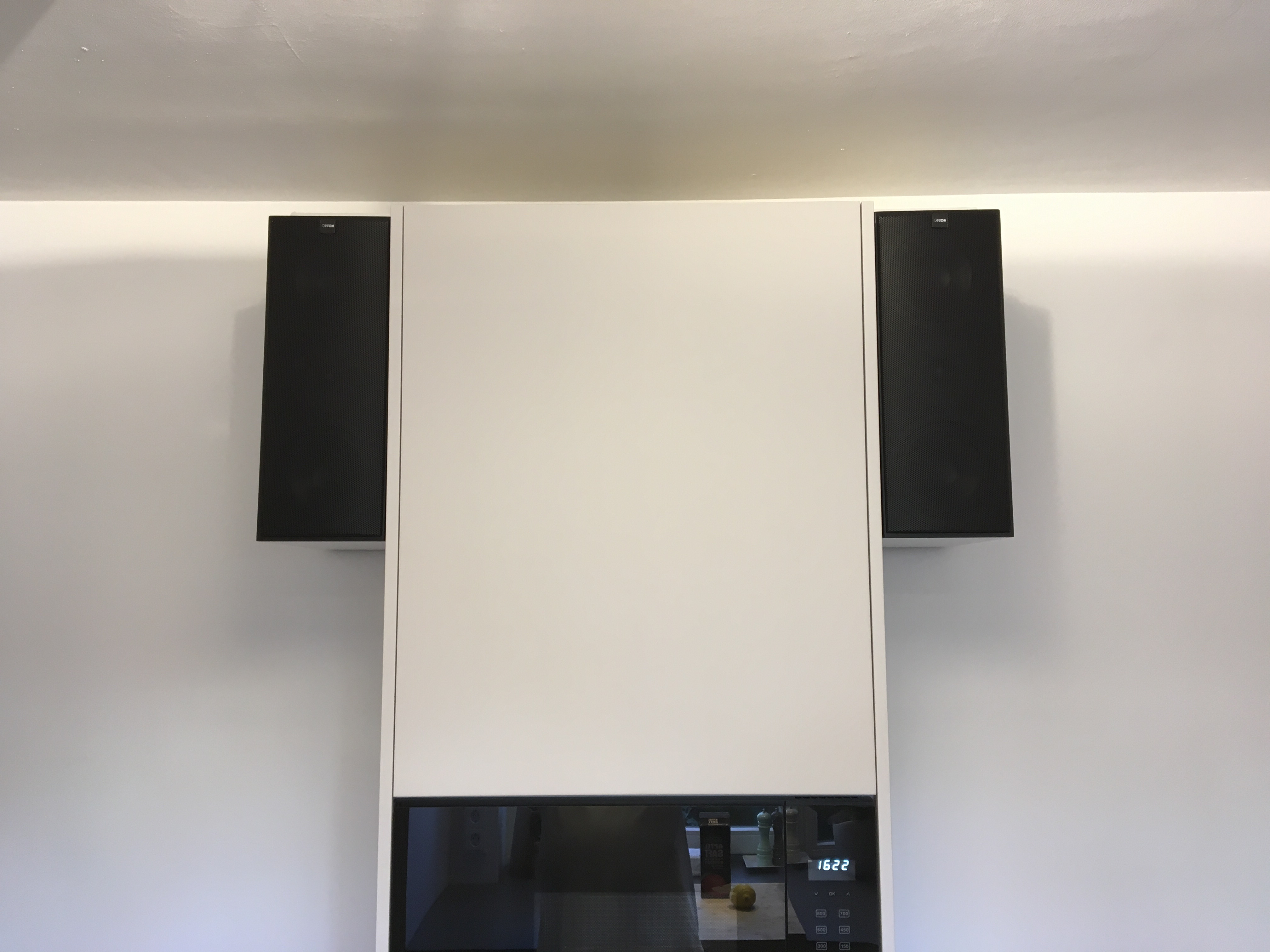

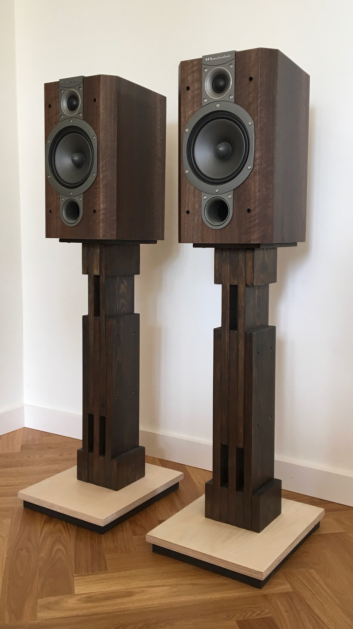

Nastepny zestaw glosnikowy, ktory wyprobowalem to dwa monitory Canton. Wczesniej moj junior uzywal ich jako glosniki komputerowe…
… a teraz zawisly w kuchni na szafie
Wygladaja znacznie lepiej niz poprzednie Wharfedale.
A brzmienie?
Po odpowiednim pomiarze i dostrojeniu przez DSP ZNAKOMITE.

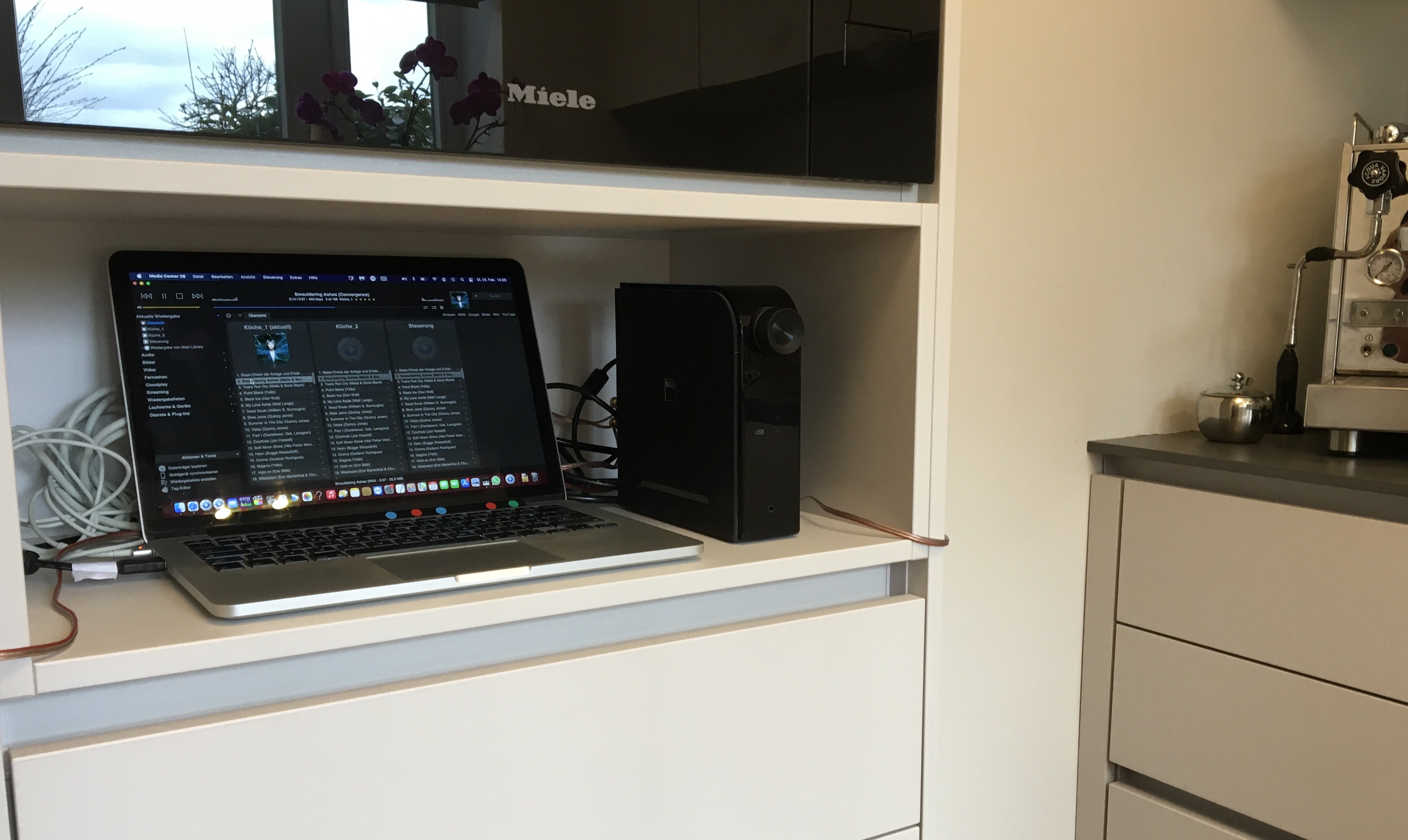

Pozostala kwestja amplifikacji.
Na razie zastepczo uzywam starego MacBooka wpolaczeniu z NAD.
Oczywiscie z 4 presetami DSP (do gotowania, do pieczenia, do kawy i do zmywania )

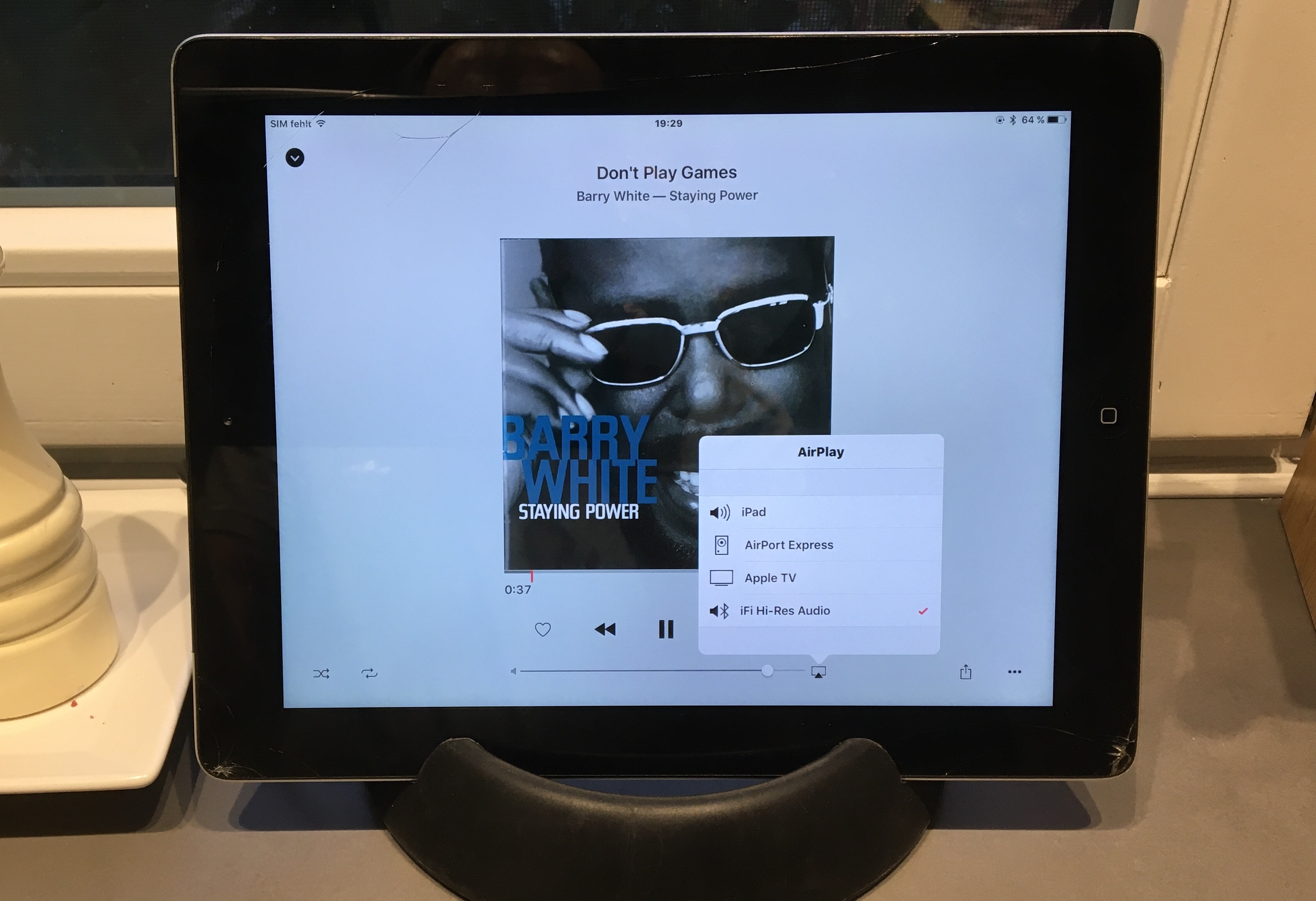

Do tego odbiornik Apple AirPort Express polaczony optycznie z powyzszym modulem, i juz mozna nadawac muzyke z dowolnego zrodla (PC, iPad, iPhone,…) poprzez AirPlay

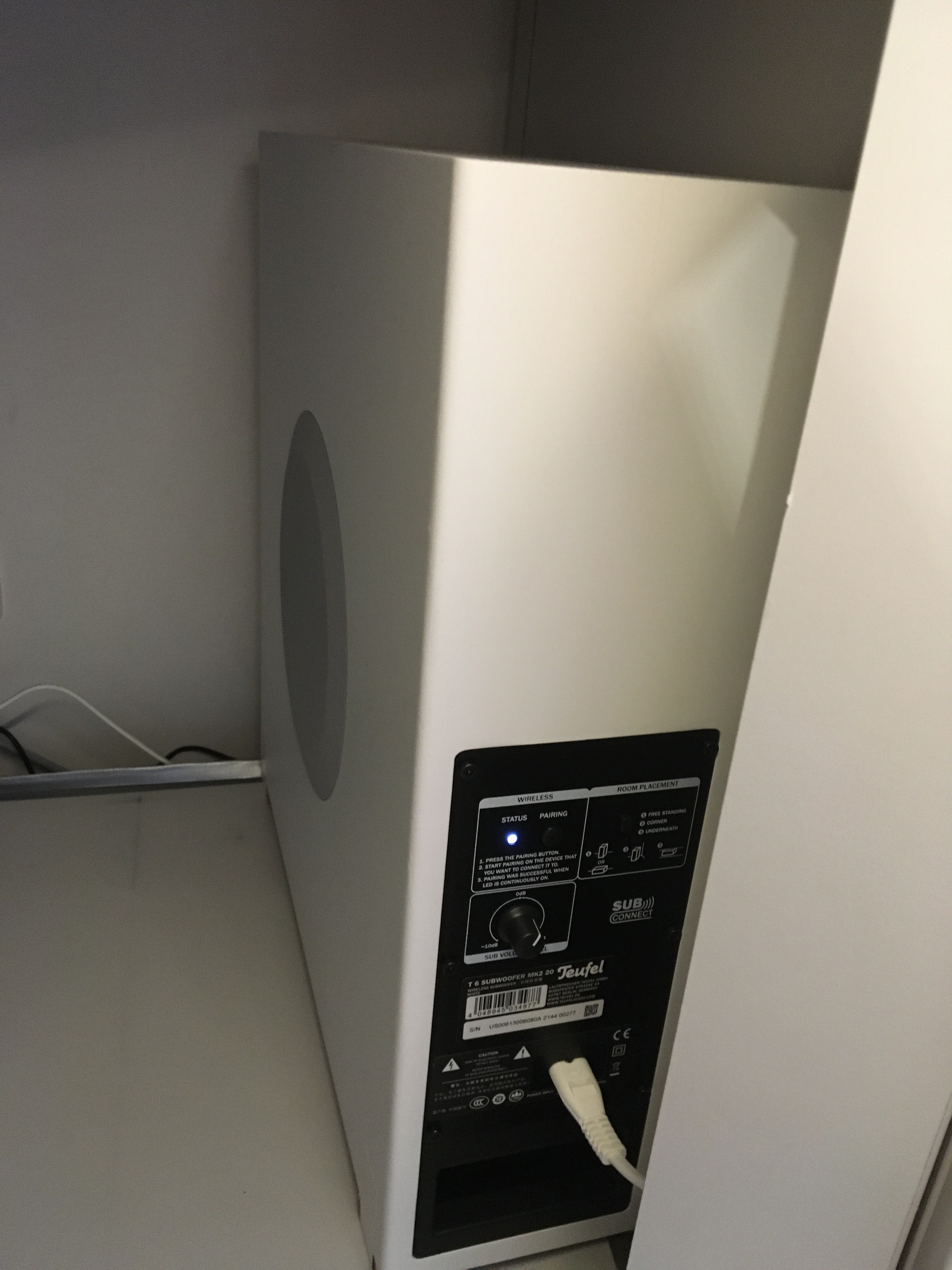

Jako gotowce zamowilem Teufel Soundbar 3.1 z odpowiednim subwooferem, ktore moge testowac 80 dni.
Zaleta tego rozwiazania jest dobra optyka i wygoda obslugi. Mozna rownoczesnie laczyc wiele zrodel BT.
Subwoofer pasuje bezproblemowo w szafce pod zlewem, a soundbar znika niewidocznie we wnece okiennej za firana, i to na wysokosci uszu (optymalne stereo)

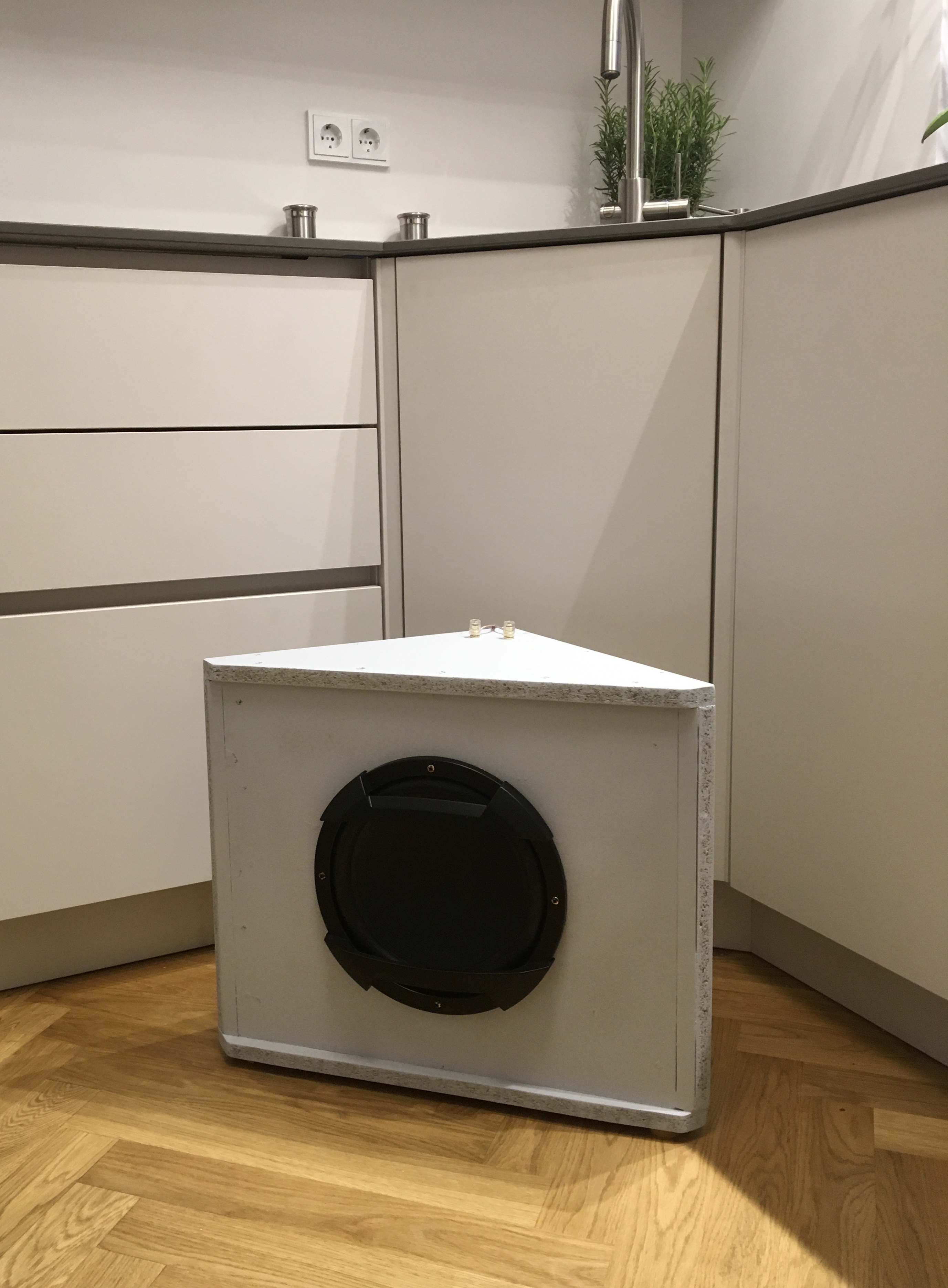

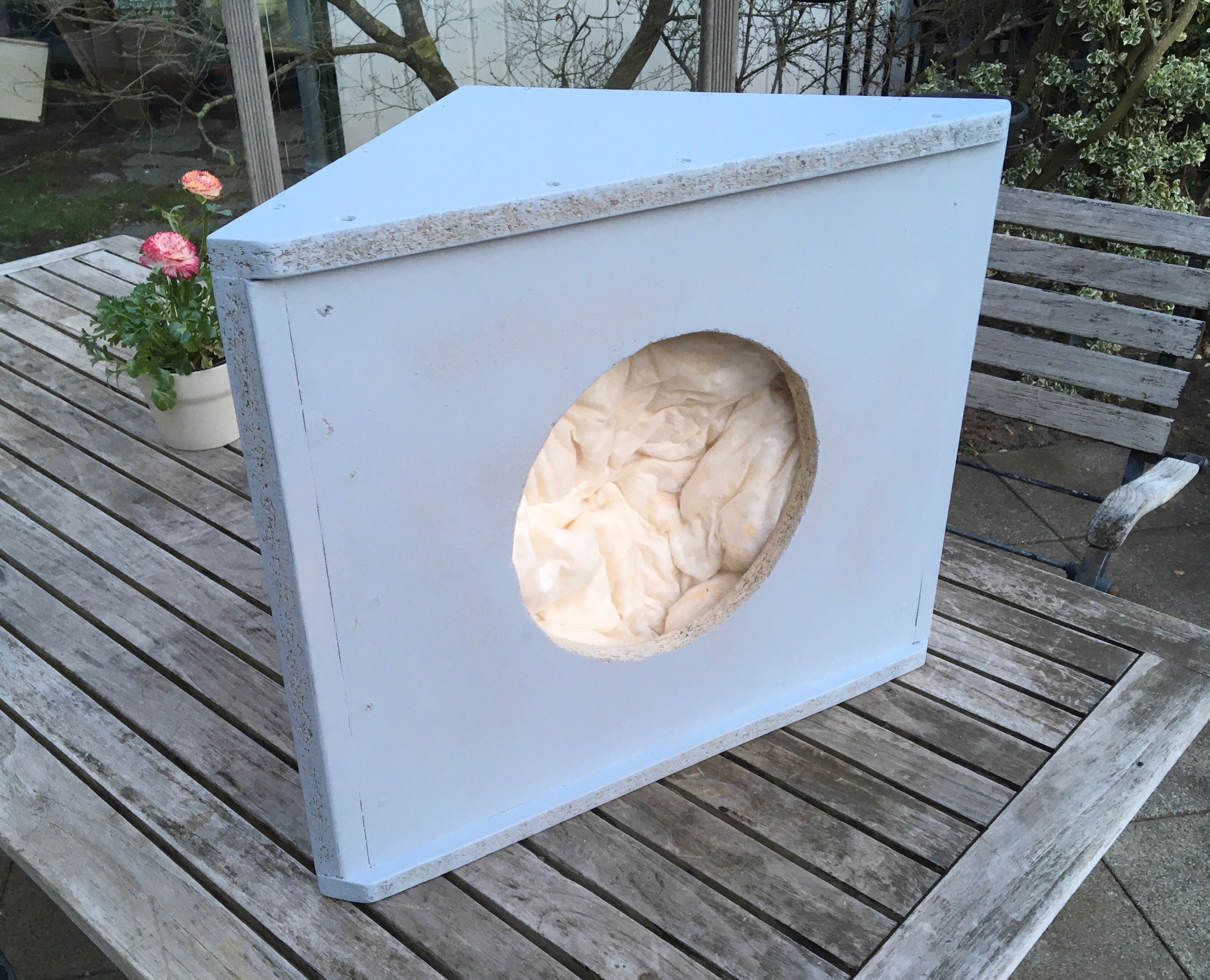

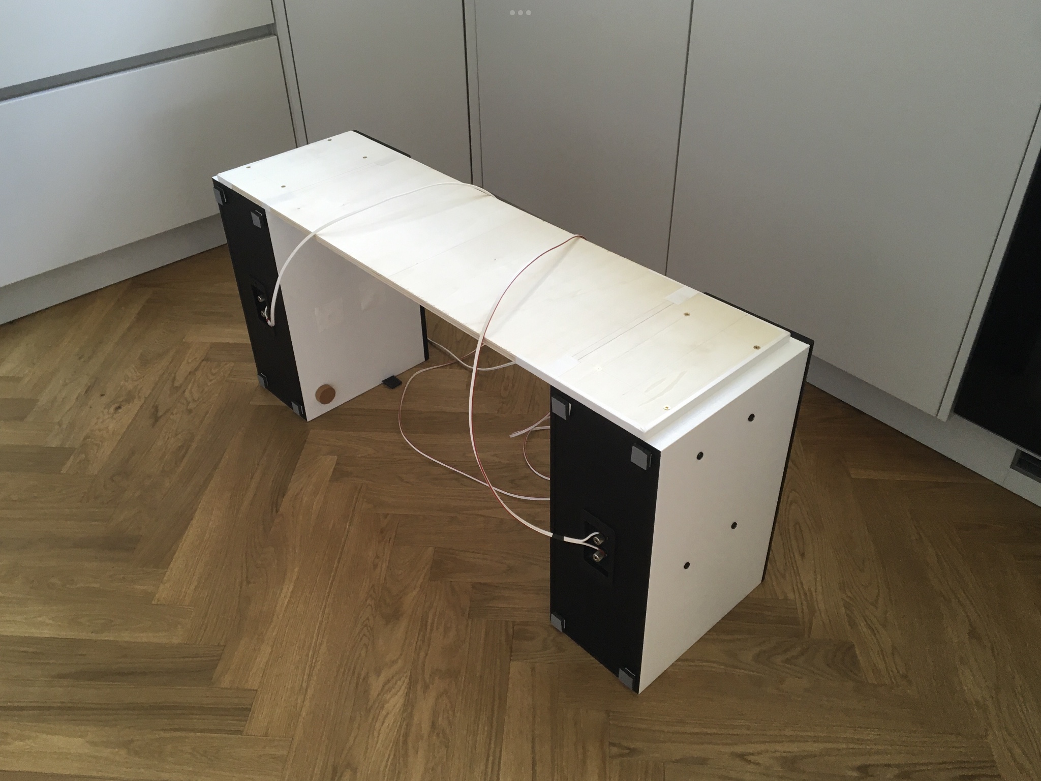

Aby porownywac „jablka z jablkami“, zmajstrowalem do tego odpowiedni subwoofer: 10“ w obudowie zamknietej 25l
Mimo pokaznych rozmiarow, dzieki tej specyficznej trojkatnej formy, calosc znika bezproblemowo w szafce pod zlewem

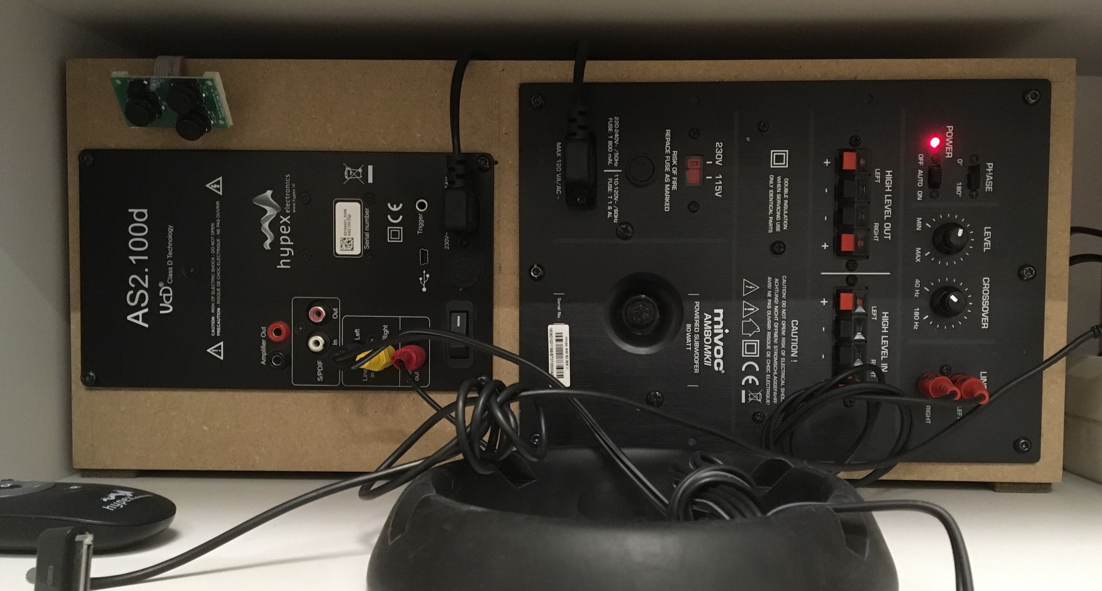

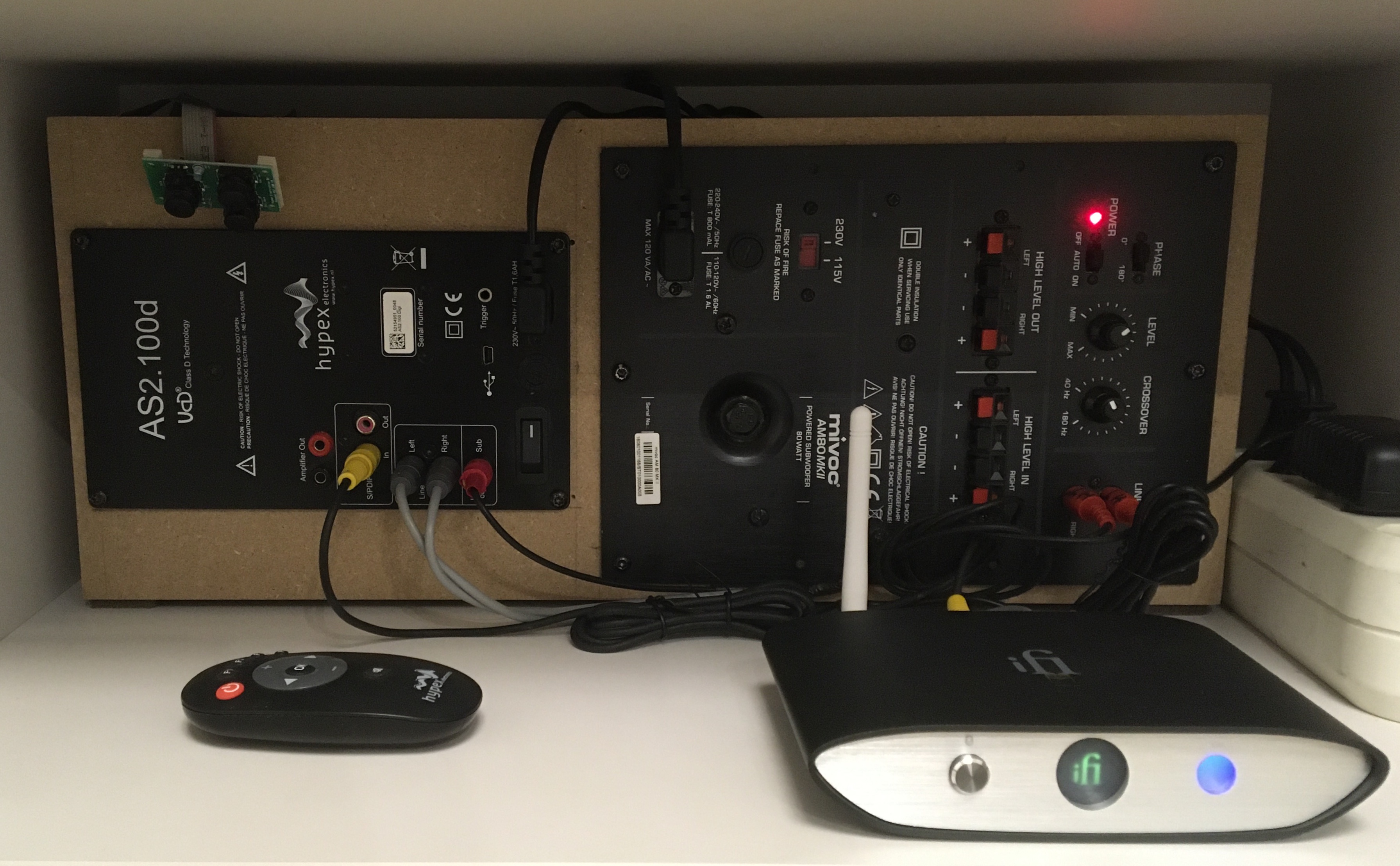

A teraz czas na „najciekawsza“ czesc calego systemu: amplifikacja!

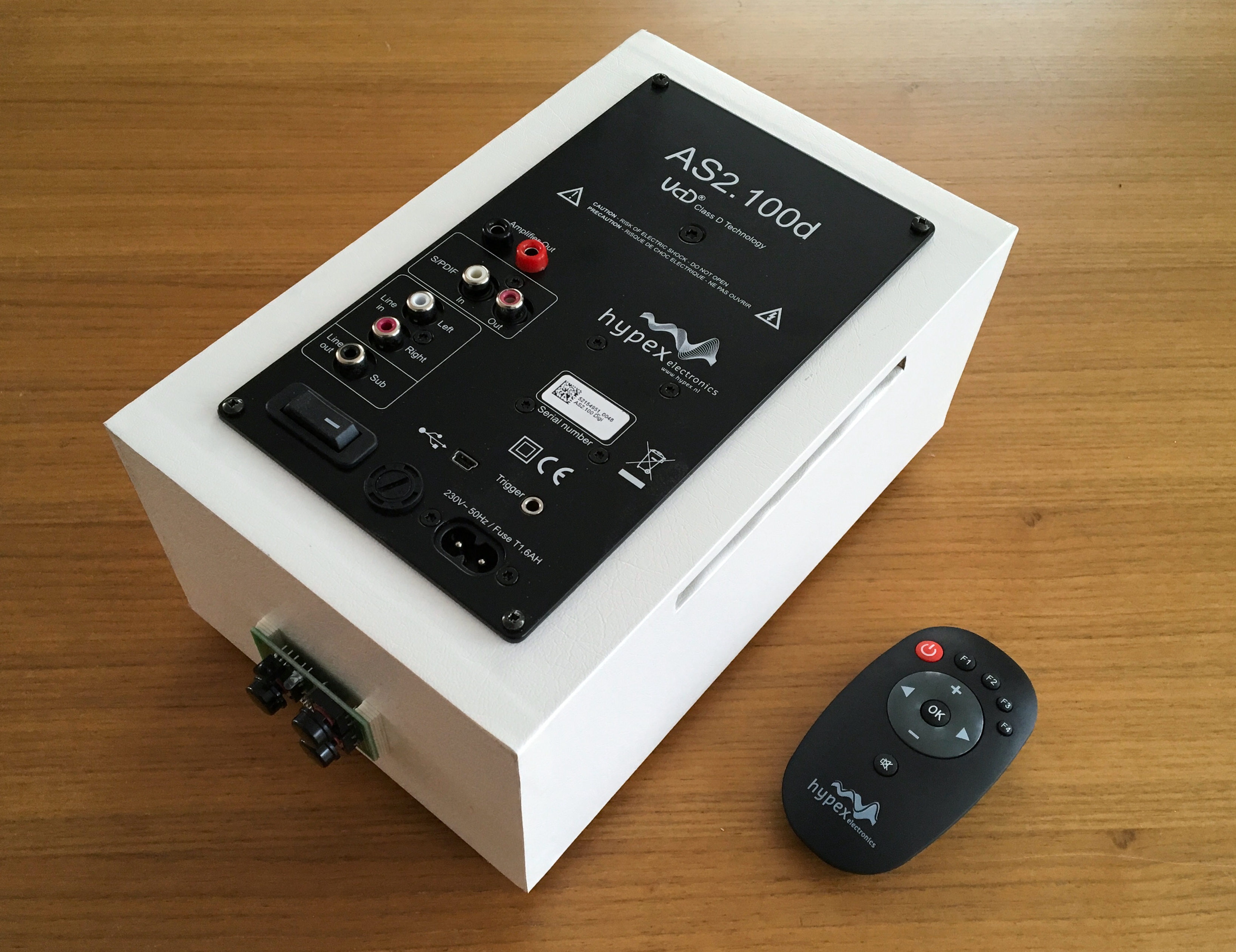

Po wielu roznych testach i eksperymentach zdecydowalem sie na naped calosci dwoma aktywnymi modulami.
Pierwszy (Hypex AS2.100D 2x100W) napedza glowne glosniki stereo, a drugi (Mivoc AM80MkII) to typowy modul do napedzania subwooferow.
Genialne w tej kombinacji jest to, ze ten Hypex ma zabudowany 3-Kanalowy procesor DSP. 2 kanaly koryguja glowne glosniki Stereo, a trzeci kanal koryguje wyjscie na subwoofer!
Te ustrojstwa sa jak dla siebie stworzone i uzupelniaja sie znakomicie.
Zrodlem jest albo iPad pdlaczony bezposrednio do Hypexa, albo odbiornik Apple AirportExpress (AirPlay).
Calosc jeszcze w prowizorycznej obudowie

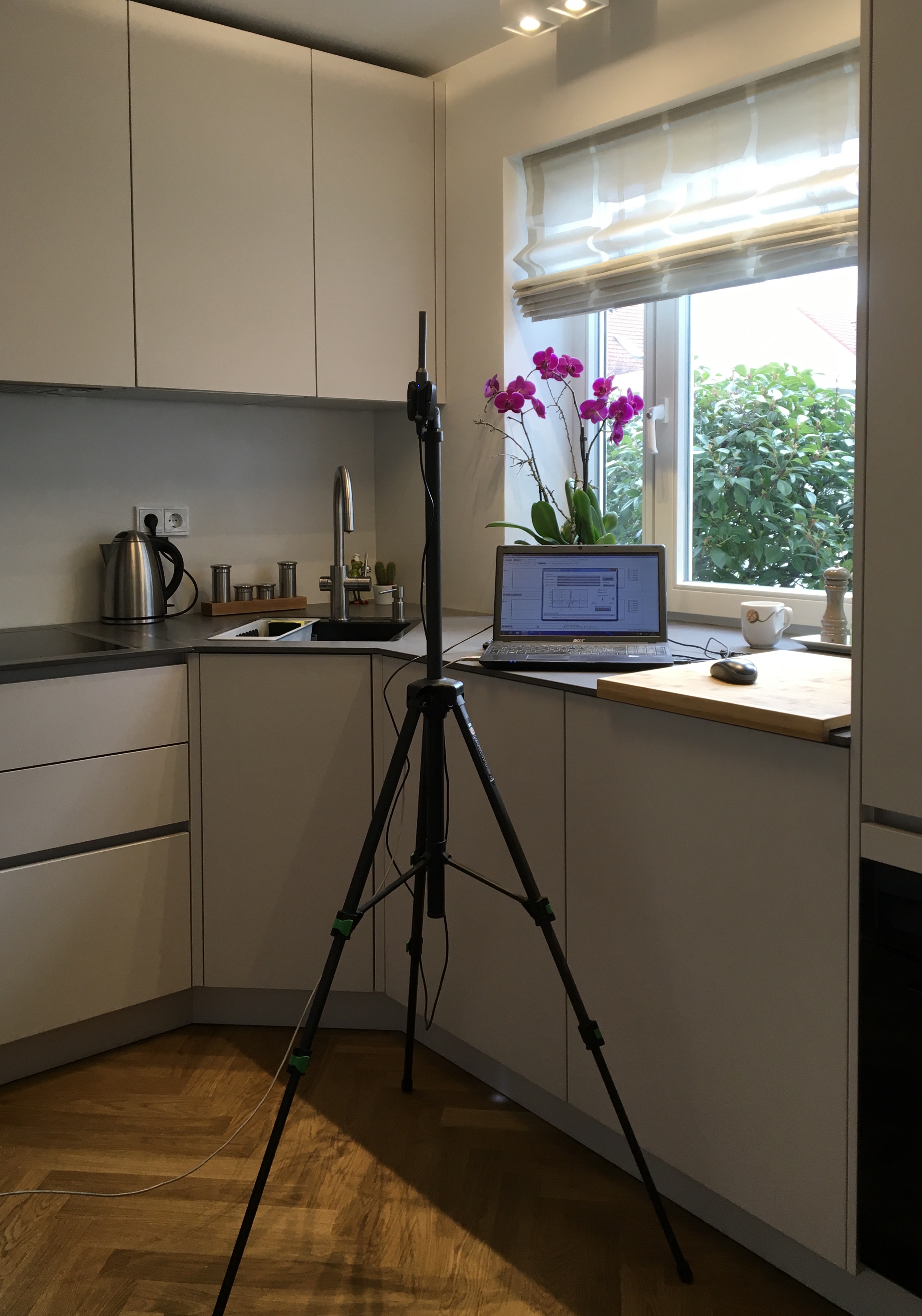

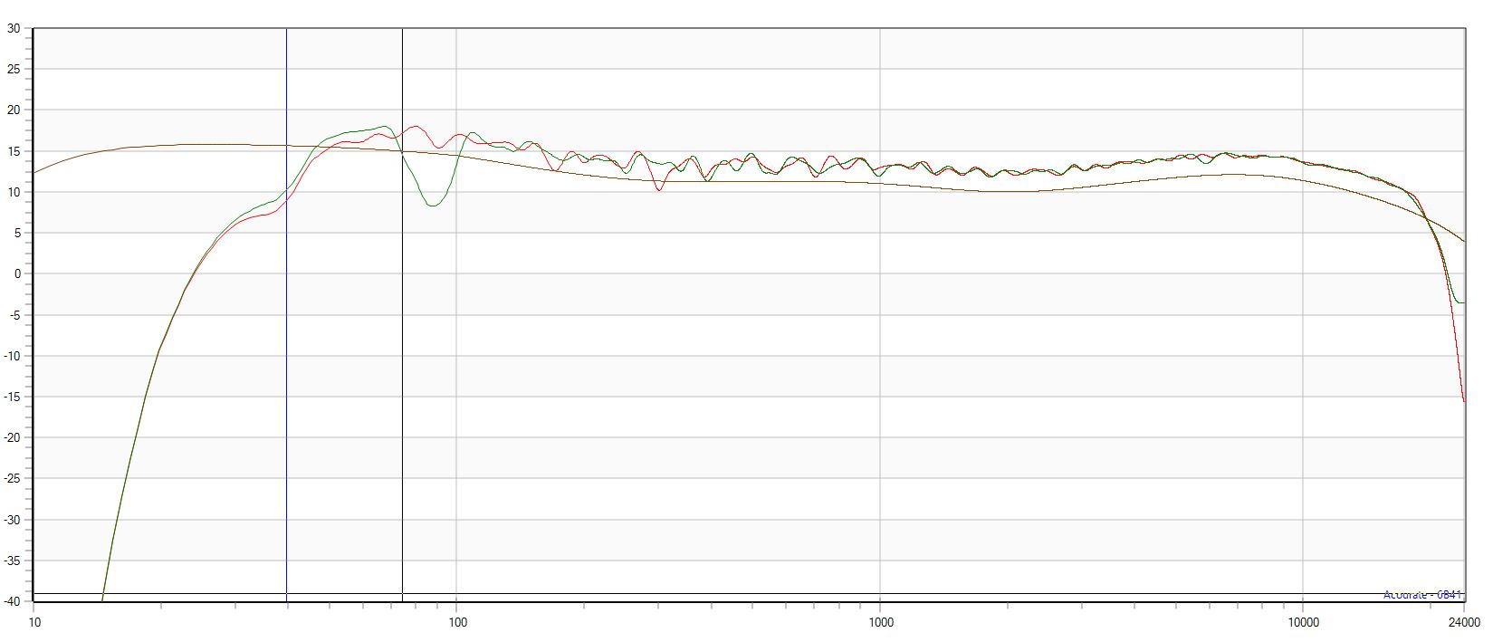

Dopasowanie korekcji akustyki i doboru wlasciwej krzywej Target Curve (czyli nastawienia DSP) kosztowalo mnie conieco pracy (kilkukrotnych pomiarow w REW, i stworzenie i wyprobowanie kilku setupow DSP / EQ), ale wynik koncowy jest FANTASTYCZNY!!!
Poza troche „specyficzna“ lokalizacja sceny, wynikajaca z miejsc umieszczenia glosnikow, brzmienie jest nie do opisania. Jeszcze nigdy w zyciu nie sluchalem tyle muzyki jak teraz

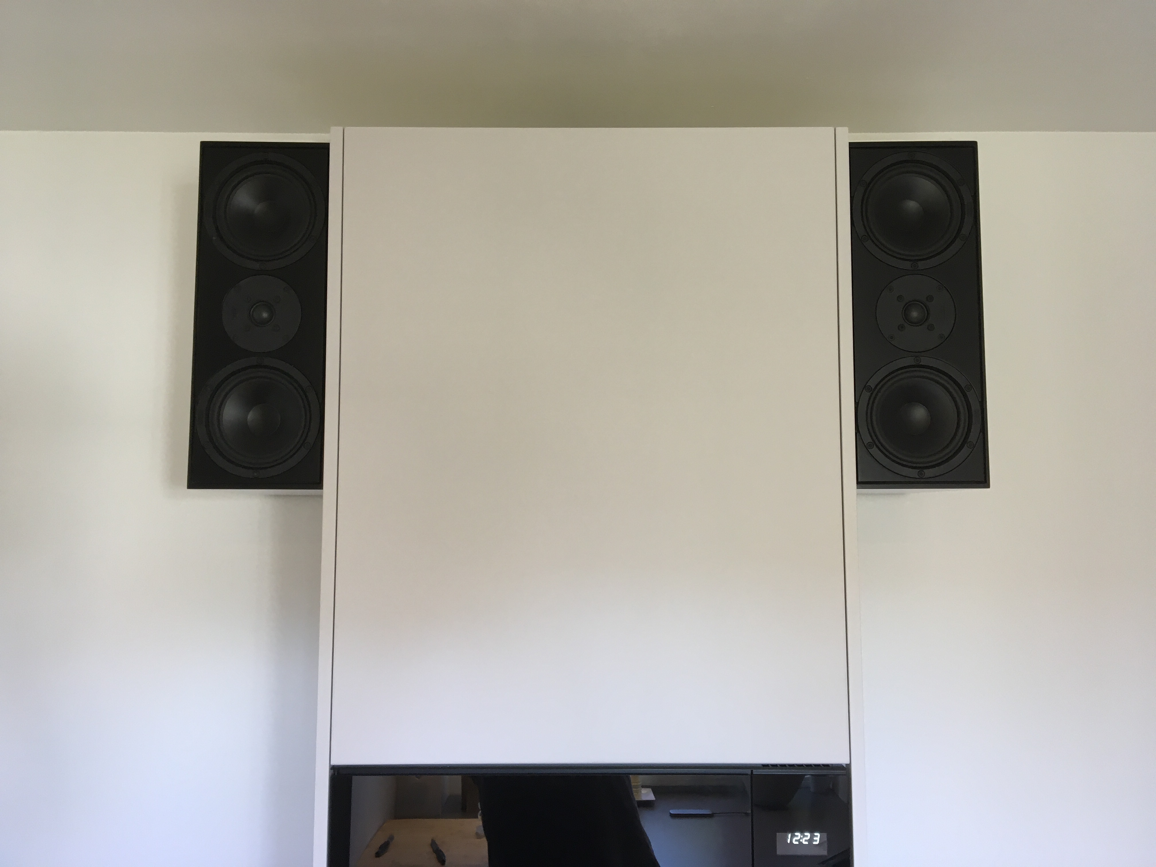

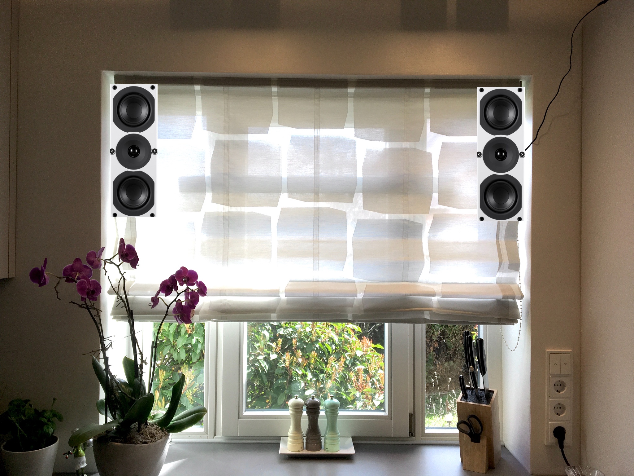

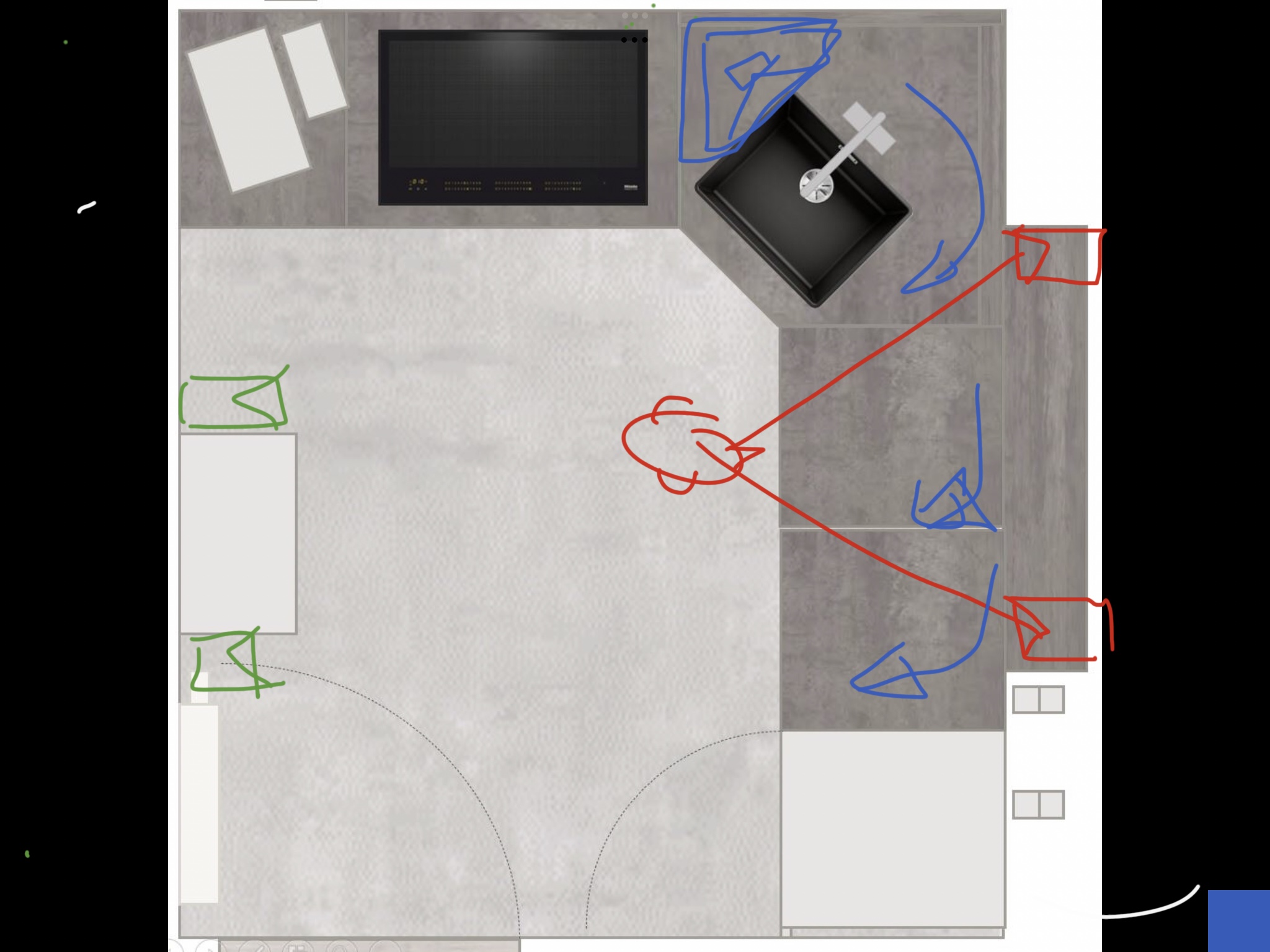

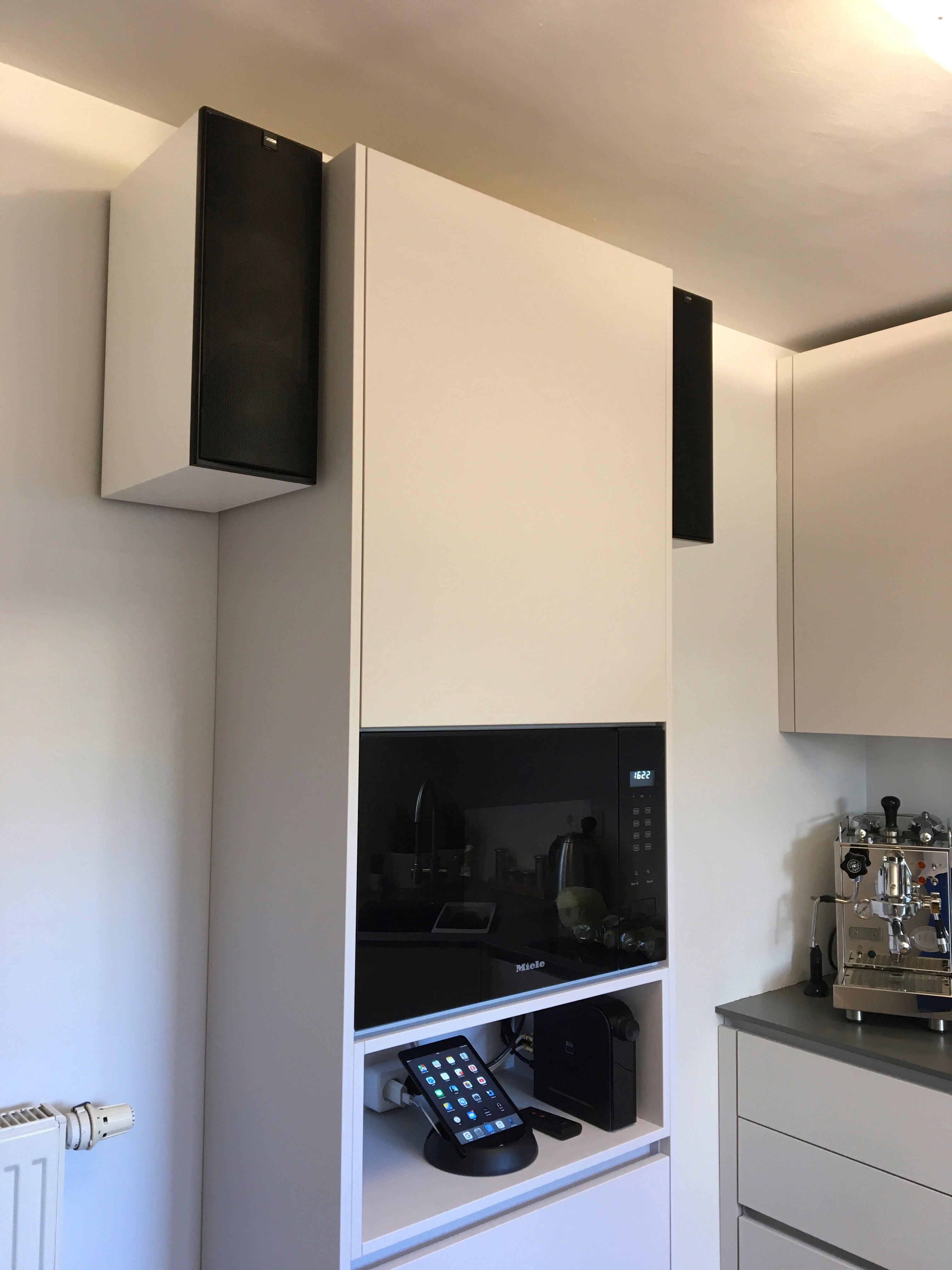

Jedyne manko aktualnego systemu to lokalizacja sceny.
Czyli trzeba przeniesc glowne glosniki do przodu do wneki okiennej na wysokosci uszu. Juz znalazlem takie, ktore by tam pasowaly.
Zaloguj się, aby zobaczyć treść (możliwe logowanie za pomocą ) IMG_0265.thumb.png.69c341393d1881c61bcf9a45b199e614.png
Pasuja/znikaja niewidocznie za firana
Do tego jeszcze BT streamer z wyjsciem Coax do cyfrowego polaczenia z Hypexem i „szafa gra“
Fajny. Zauwazylem ze zastosowales duzo welny i zastanawiam sie dlaczego. Rozkrecalem juz kilka subwooferow REL'a w obudowach zamknietych i wytlumienia nigdy w nich nie bylo. Czy zalezy to od zastosowanego przetwornika?
Wytlumaczenie jest proste
To poduszka -> welna w poszewce. Nie chcialem tej poszewki rozrywac, aby sie calosc nie rozsypala.
Wbrew pozorom, nie cala objetosc jest wypchana. Za welna sa jeszcze usztywniajace „zebra“.
Nie robie z ilosci welny „rocket science“
Odnosnie zaleznosci od uzytego przenosnika.
Im wieksza pojemnosc obudowy (OZ), tym nizsza czestotliwosc graniczna, ale mniejsza sprawnosc.
Mnie zalezalo na „zejsciu“ a ne na „glosnosci“, wiec wybralem pelniejsze wypelnienie welna, ktore w wiekszym stopniu wirtualnie powieksza pojemnosc obudowy

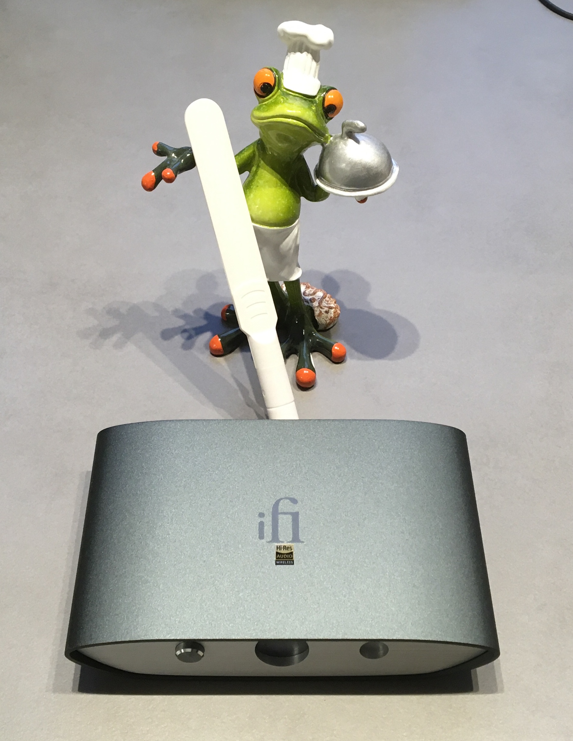

Jak juz mam fachowca od iFi „na chaczyku“, to od razu zadam nastepujace pytanie odnosnie powyzej wspomnianego iFi Zen Blue V2. Potrzebuje taki odbiornik, bo ma elektryczne cyfrowe wyjscie coax, ktore moge podlaczyc do Hypexa. W instrukcji znalazlem informacje, ze rozpoznaje rownoczesnie 7 nadajnikow BT. Co to znaczy?
Jako zrodlo mam kilka iPadow, iPhonow. Czy jak wlacze w ktoryms z nich BT, to od razu polaczy sie z tym iFi?
BTW. Ta kuchnia jest tak miroskopijna, ze szerokosc wneki okna 1,35m wystarcza zupelnie do osiagniecia perfekcyjnego rozstawienia
A subwoofer gra „na calej dlugosci“ frontu absolutnie nie do zlokalizowania.
Jako zrodlo mam kilka iPadow, iPhonow. Czy jak wlacze w ktoryms z nich BT, to od razu polaczy sie z nim
Tutaj znalazlem dobre wytlumaczenie
Jak powiedzial, tak zrobil
Dzisiaj przyszla poczta
Fajne ustrojstwo, z dobrym zasiegiem, bezproblemowym polaczeniem
IMG_0344.thumb.jpg.d39d6c63cea9c0867982f4dcfdf3a3b2.jpgIMG_0345.thumb.jpg.dc6615fefc4347995ee555b42880b7e9.jpg
Zgodnie z oczekiwaniem dziala zarowno na wejsciu analogowym Line in (Cinch) jak i cyfrowym (SPDIF)
Dzieki temu moge zasilic zabudowany DSP cyfrowo z ominieciem zbenej konwersji DA/AD

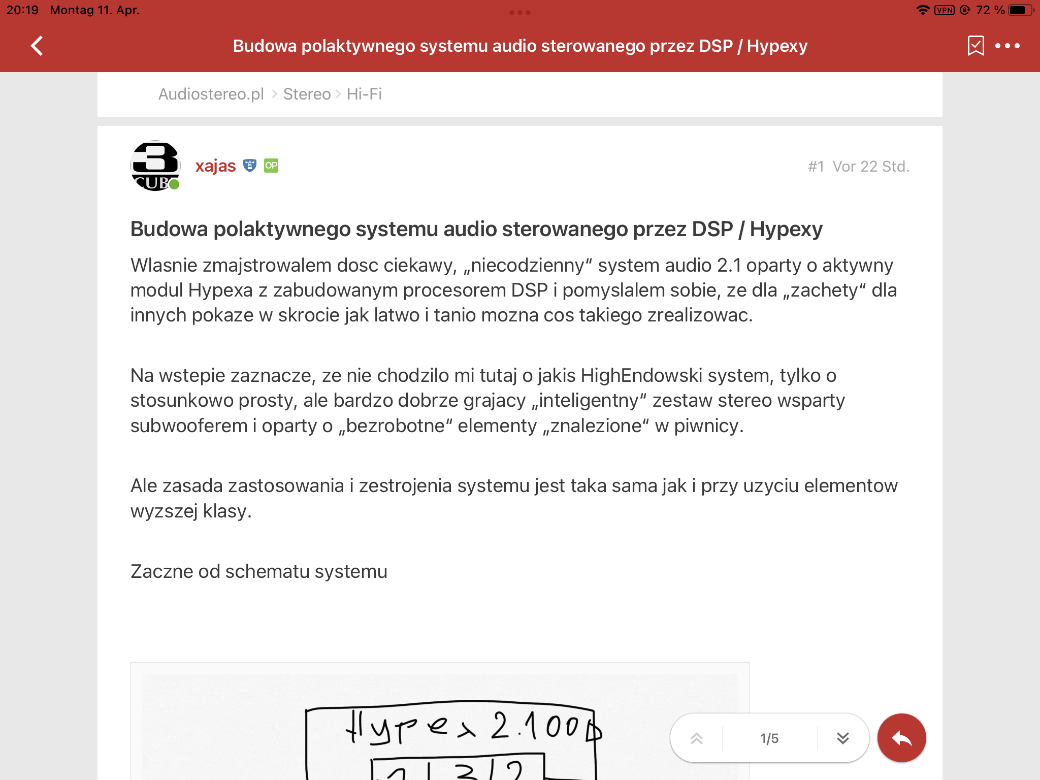

A jak to funkcjonuje w tym konkretnym projekcie opisalem krok po kroku w osobnym watku
