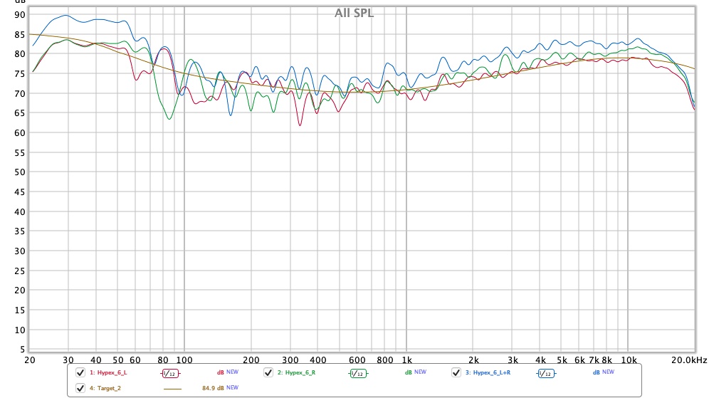

Na zakonczenie tematu wynik koncowy.
Po kilku podejsciach udalo mi sie znalezc przebieg Target Curve pasowny do kuchni i odpowiednio skonfigurowac go w DSP.
Mimo katastrofalnej akustyki takiego pomieszczenia (zero absorbcji) brzmienie jest stosunkowo zrownowazone w calym zakresie i to z „zejsciem“ do 25Hz przy f3!
Ktore radyjko kuchenne to potrafi?

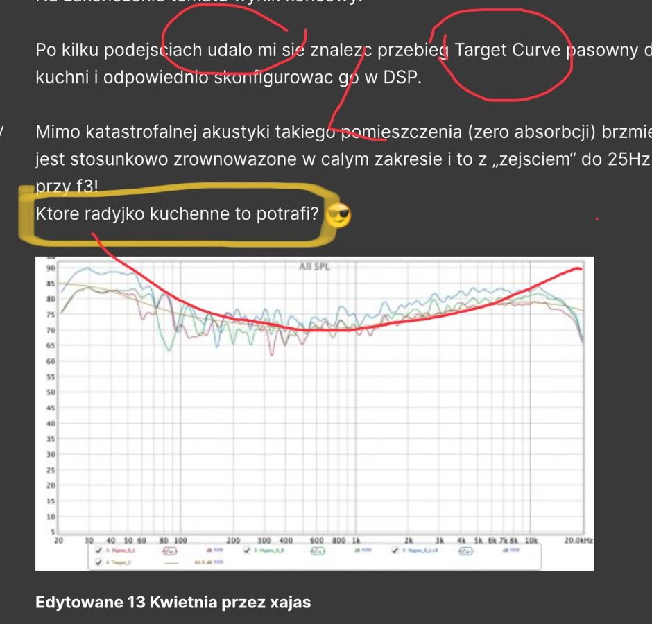

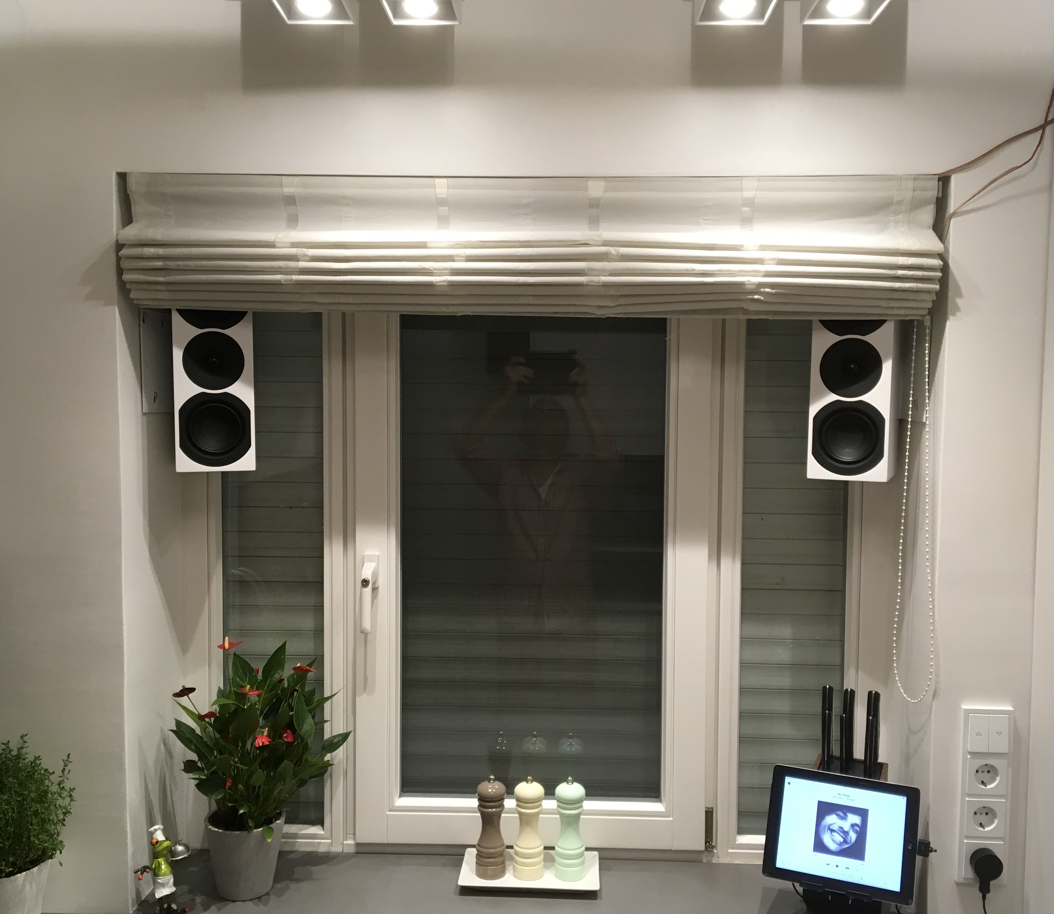

Czyli trzeba przeniesc glowne glosniki do przodu do wneki okiennej na wysokosci uszu. Juz znalazlem takie, ktore by tam pasowaly.

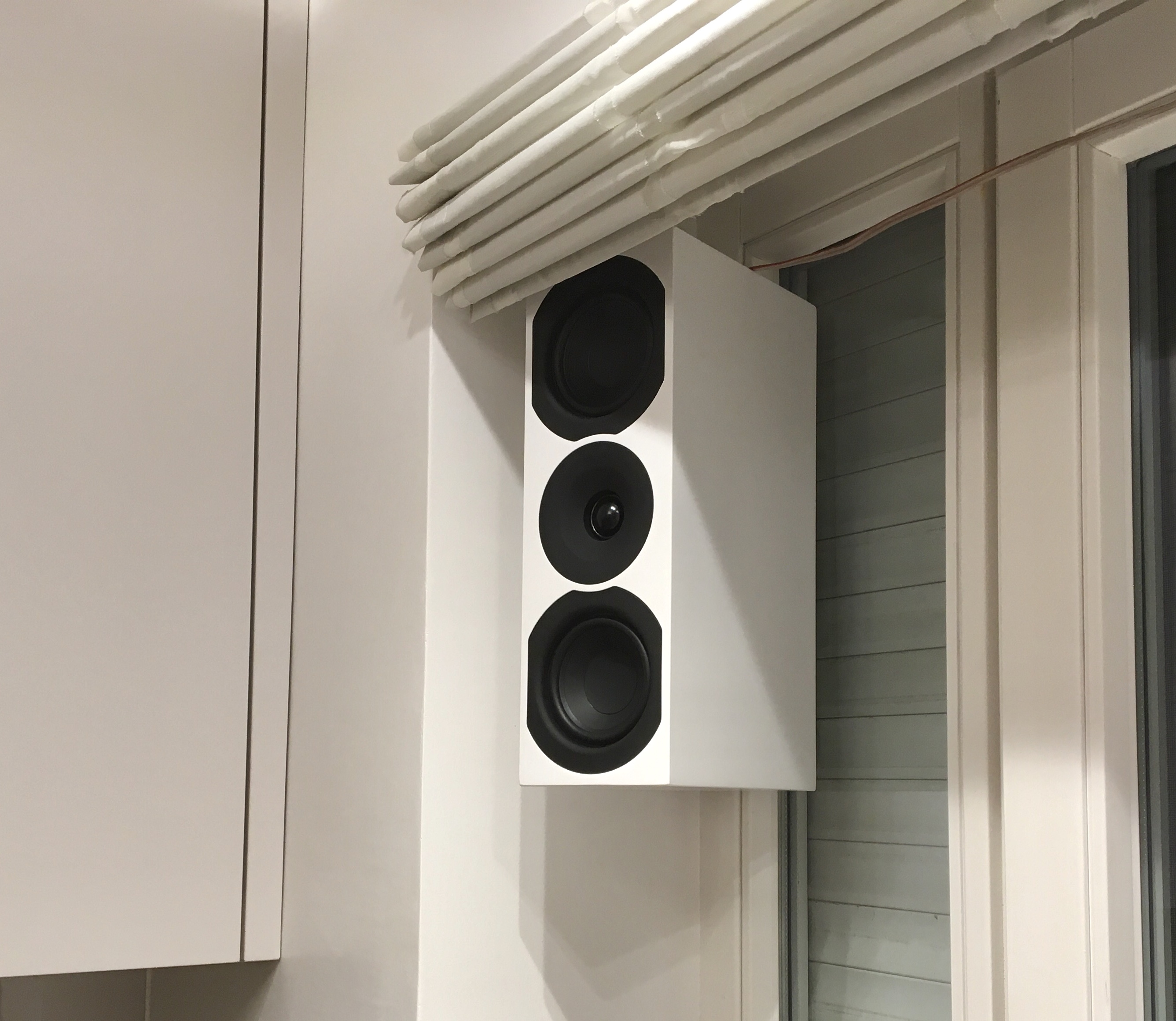

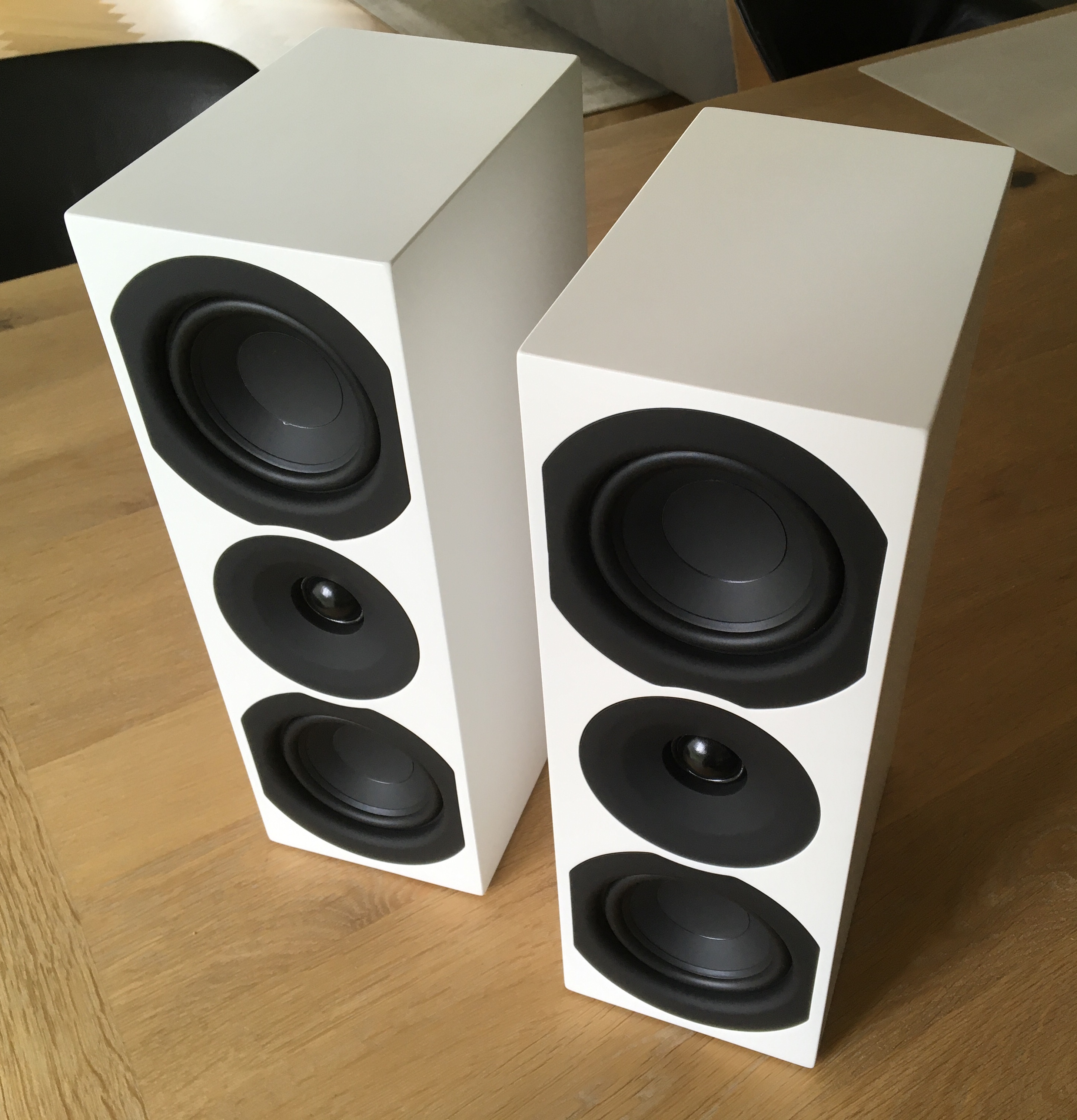

Nareszczcie dotarly.
W porownaniu z aktualnymi Cantonami troche „male“, ale to jest maksymalna wielkosc mieszczaca sie we wnece okiennej.
Stare Cantony
Nowe Audio System Saxo 10

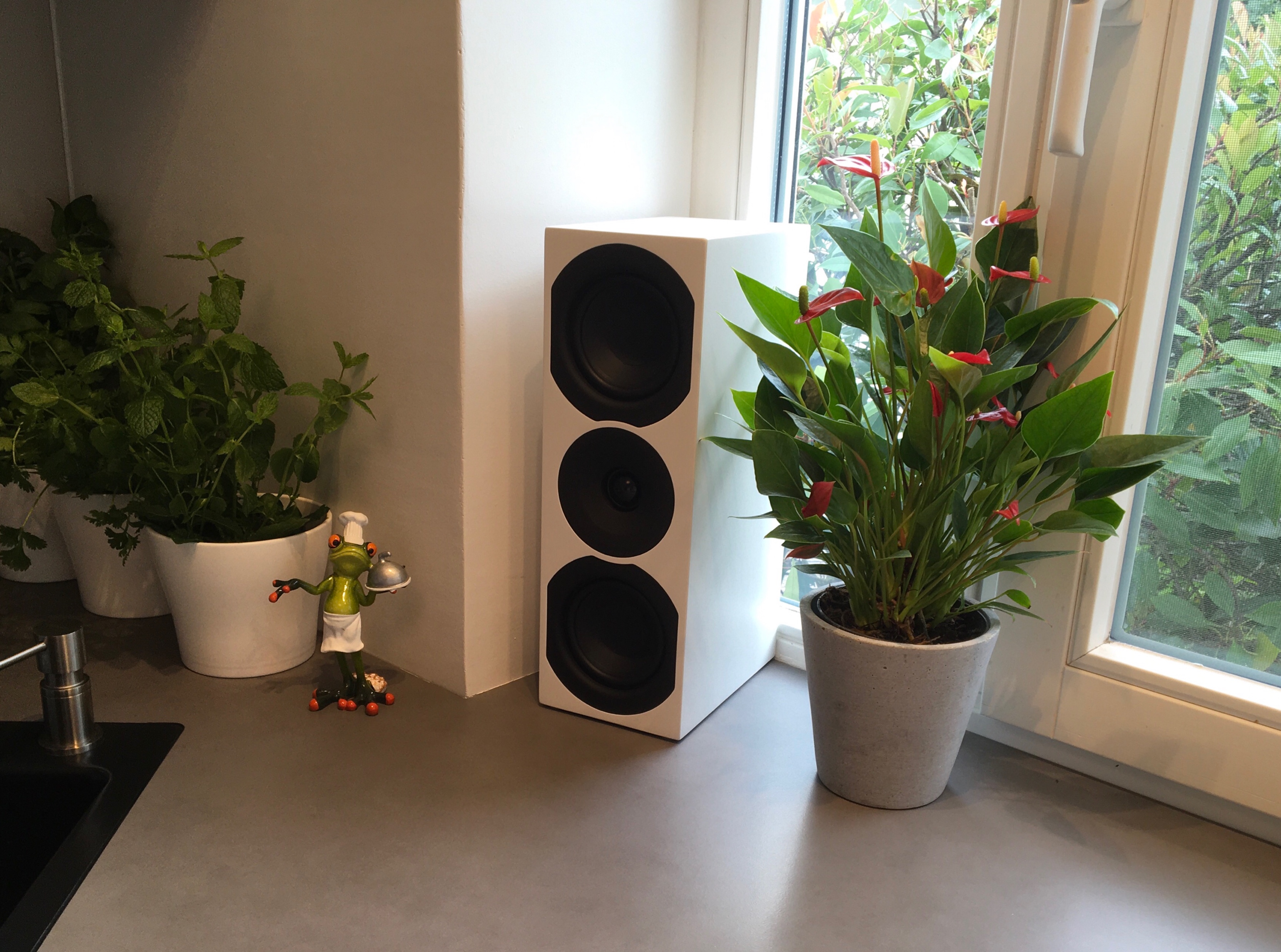

Pasuja optymalnie do wneki przed oknem

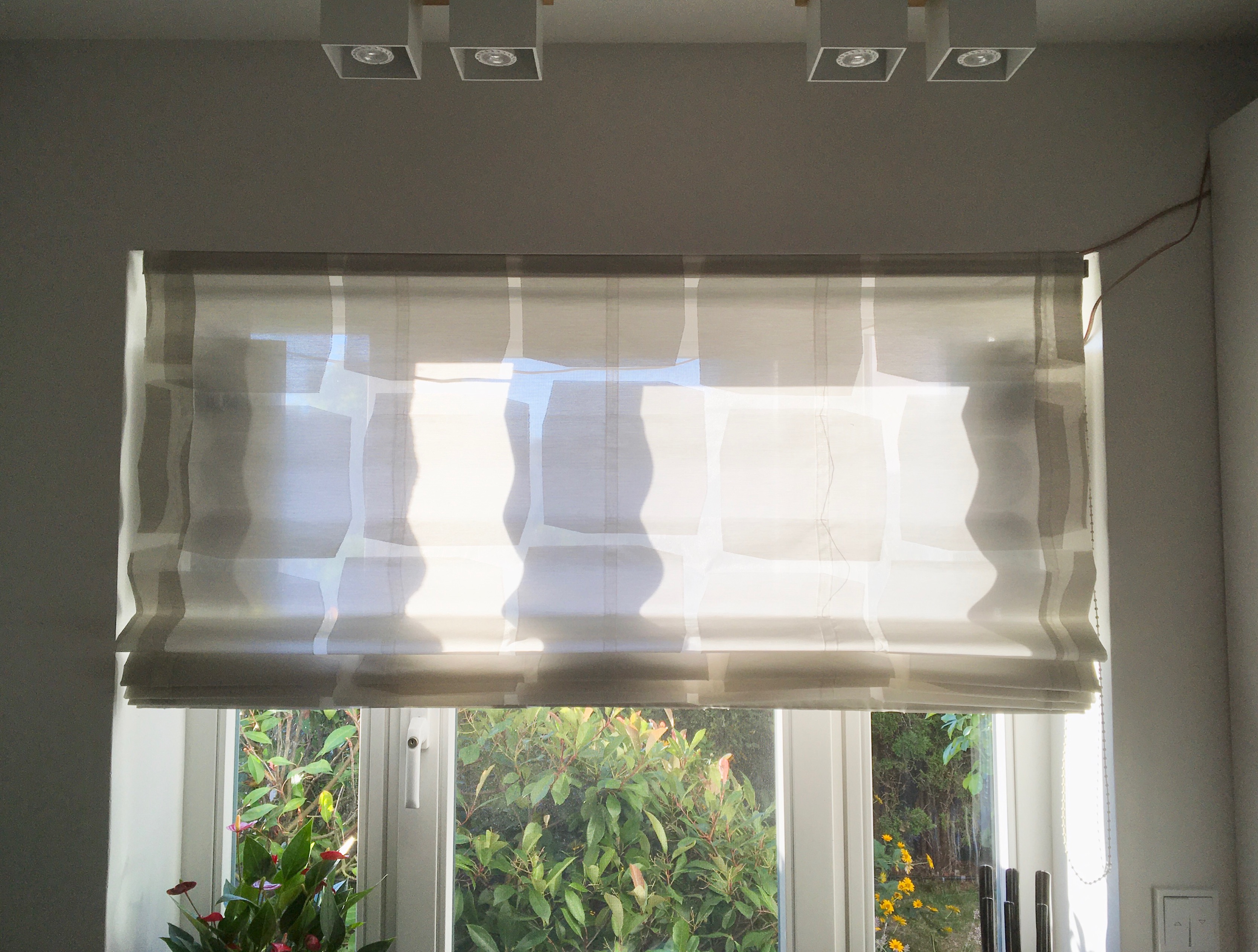

IMG_1610.thumb.jpg.eb920a61e73628503bf87c5c634b75b6.jpgBrakuja jeszcze umocowania pozwalajace na zabudowe za firana na wysokosci uszu (juz w „produkcji“)…
… ale pierwsze „zastepcze“ podejscie po wstepnym namierzeniu brzmialo bardzo obiecujaco
Jak na wielkosc zestawow wyjatkowo dorosle, a przestrzennosc/scena…. wymarzona. Niemalze nie do zlokalizowania, a cala scena odgrywa sie za oknem, w ogrodzie
Super muza pasowna do widoku

Jep. Tak wygladaja aktualne pomiary w miejscu odsluchu. Ale jesli dodam do nich jeszcze ten sub (ktory aktualnie leci do ok 55Hz), to osiagamy calkiem niezle, pelne brzmienie/pelny zakres.

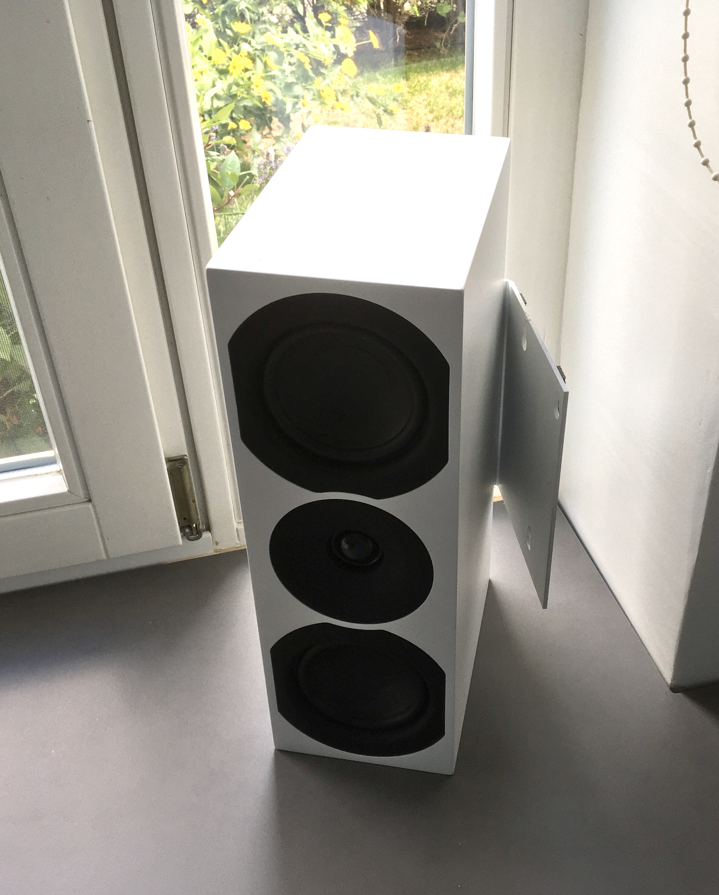

Nie, no nie ma byka, z tego ZDJĘCIA
wynika, że to nie ma prawa zagrać.
Zdjęcie "powie wszystko a nawet wincyj" 🤣🤣🤣

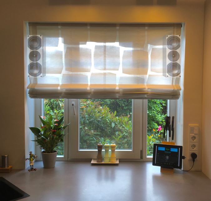

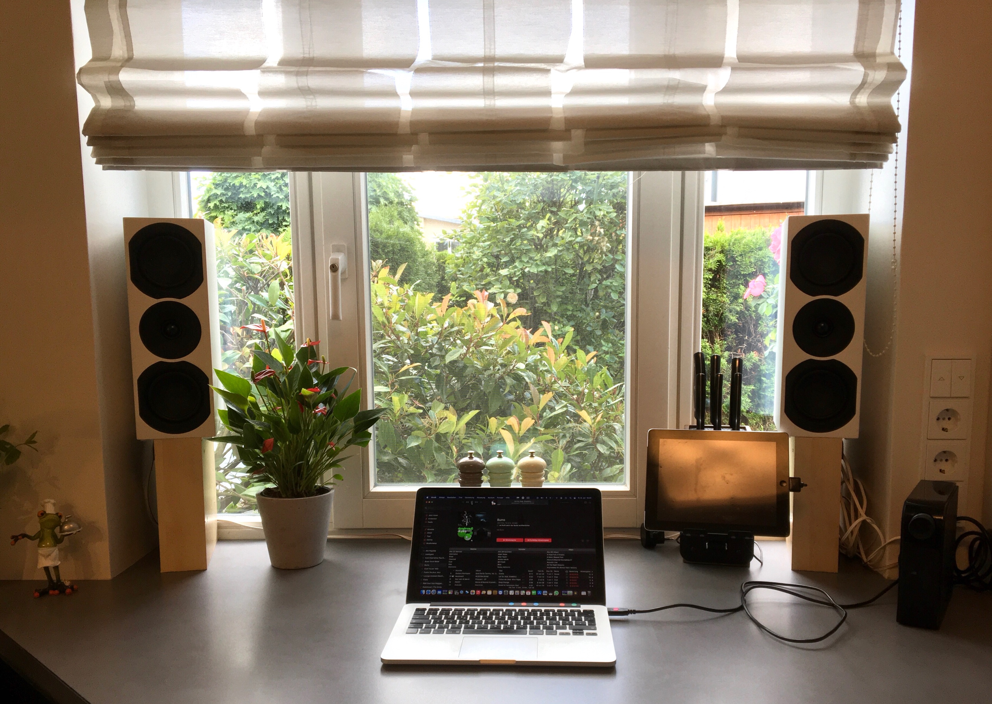

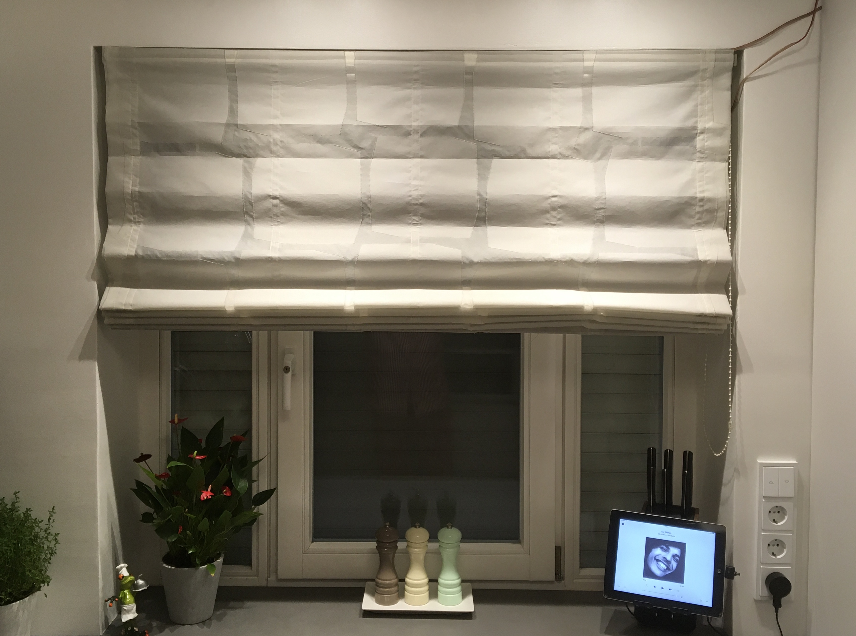

Taraaa, umocowania gotowe
Tym razem to nie jest „fake“
Poza kabelkami, nic nie widac.
Pozostala kwestja kabelkow.
Te tymczasowe trzeba zamienic na cos plaskiego a‘ la Nordost, aby je mozna bylo przykleic do sciany i przemalowac.
Phi, to nie zagra. Nie ma 2m od tylnej i 1,5m minimum od bocznych ścian. Daremny trud i nie znasz się oraz na pewno nienawidzisz audio, inaczej byś się tak nie znęcał nad brzmieniem w kuchni..
Teraz już bez "głosów" podpowiadających 🤣
Gratuluję, super wykonanie i pomysł!
Miłych chwil w kuchennych okolicach.
Phi, to nie zagra. Nie ma 2m od tylnej sciany
Mam! Od „tylnej“ nawet 2,5m a od bocznych 0,8. I do tego perfekcyjny trojkat!
No to kto moze z tym konkurowac
