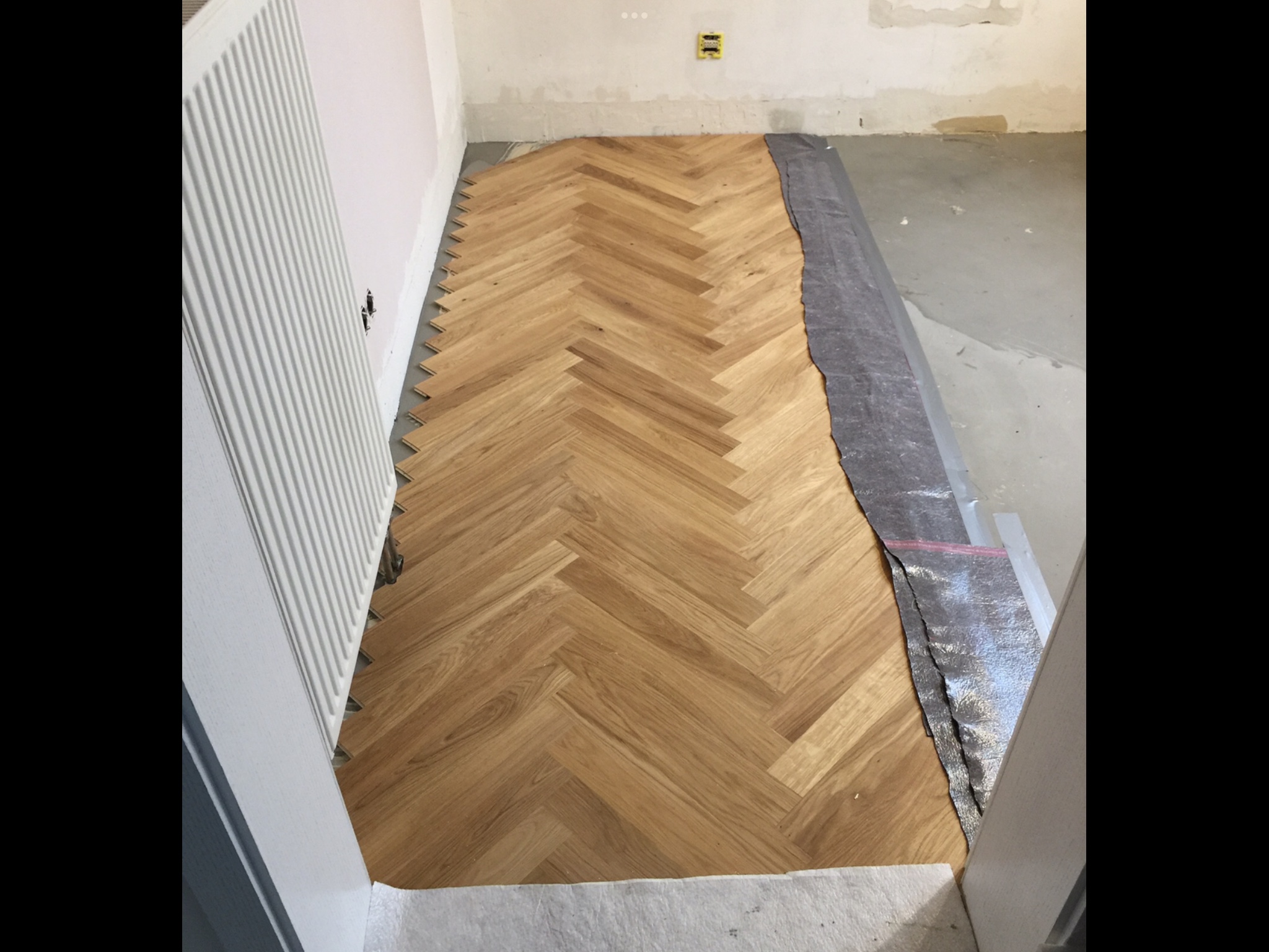

Bierz wylewke z kulturalnym klejonym parkietem! To inwestycja na zycie!IMG_0154.jpg
Fujj jodełka jak w ''luksusowych'' blokach dla lepszych komuchów , deska klejona  jak najbardziej ale ładnie wyglądają według mnie ,deski niezbyt pamiętam wymiary ? 15x 130 x 460-1250 - w tym zakresie różne długości
Piękna podłoga! Też takie lubie. Sam też wybierałem podłogę u siebie okiem, nie uchem.
Jeśli chodzi o akustykę, wydajemi się, że w praktyce, co się nie wybierze, będzie dobrze, jeśli nic nie będzie wpadać w drgania. A dodatkowo na pierwsze odbicie dywanik nie zaszkodzi i miękko pod nogami będzie 🙂
