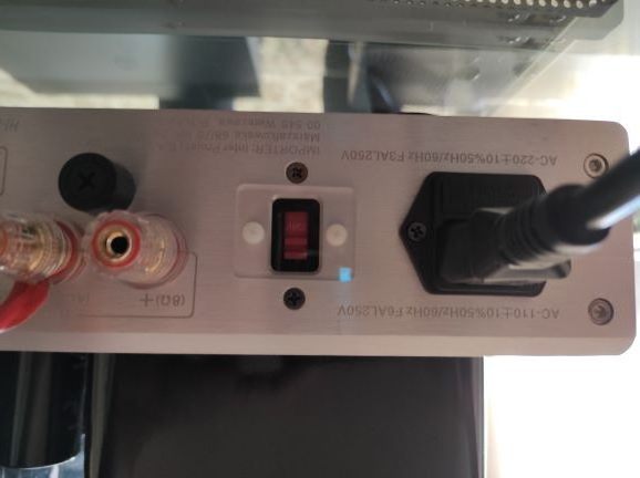

Jest jedna cecha, którą Yaquiny MC-100B miewały i wciąż mają (zależy to od tego gdzie i kiedy zostały kupione) ale trudno nazwać to usterką. Większość egzemplarzy sprowadzanych do Europy miała zasilacz 220V +/- 10% co przy obowiązującym u nas napięciu 230-240V od razu powodowało, że zasilanie działało w górnej strefie tolerancji ale to jeszcze nie tragedia. Jakie były inne tego konsekwencje ? Takie, że napięcie żarzenia zamiast 6,3 miało na starcie 6,6-7,0V zależnie od miejsca w kraju i pory dnia.
Wiele lamp ma tolerancję napięcia żarzenia +/- 0,5-0,6V ale część nie ma.  Ci, którzy obawiali się o trwałość lamp stale żarzonych wyższym niż standard napięciem ingerowali w zasilanie tak by doprowadzić napięcie do 6,3V i słuchać spokojnie.  Teraz teoretycznie jest już dostępny Yaquin MC-100B z zasilaczem 230-240V więc problem powinien przestać istnieć...pod warunkiem, że właśnie taki transformator jest zamontowany w Twoim egzemplarzu ....ale to akurat jest łatwe do sprawdzenia.

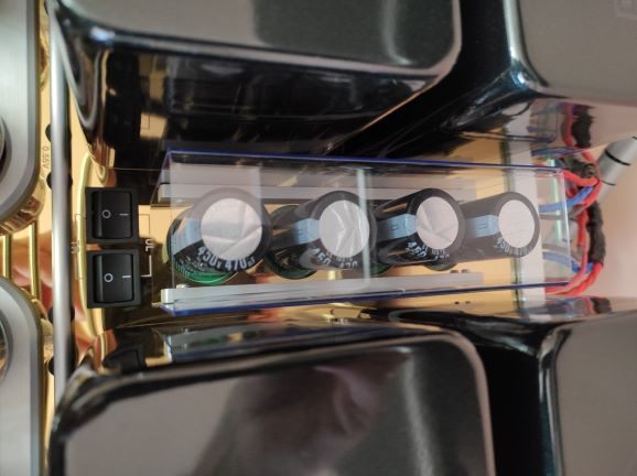

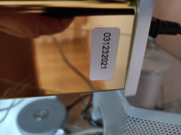

Mój egzemplarz kupiłem miesiąc temu jako nowy, od polskiego dystrybutora, prawdopodobnie data produkcji to 2021r. Różni się troszkę od wersji wcześniejszych, inne mocowanie klatki, ochronna pleksi na kondensatorach i kilka innych szczegółów, ale napięcie zasilające nadal jest podawane jako 220V~, co mnie dziwi. Musze zapytać dystrybutora, jak to jest.
p.s. sorki, jedno ze zdjęć jest do góry nogami, nie wiem dlaczego, w oryginale jest ok.

Otrzymałem odpowiedź od dystrybutora:
"Dzień dobry
Proszę zwrócić uwagę co jest napisane na czerwonym przełączniku który znajduje się na tylnym panelu.
Pozdrawiam".
Faktycznie, na przełączniku jest napisane 230V.
