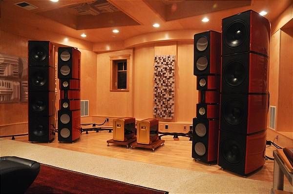

a ktore sa dobre....
Te chyba nie

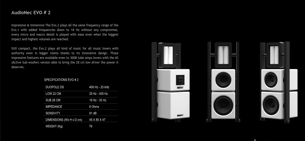

Bardzo ciekawa firma.
Warto też spojrzeć na EVO # 3 oraz EVO # 4.
Nie znają się, dostawiają te subwoofery, zastępują pasywną zwrotnicę DSP i na koniec bezczelnie piszą:
"...traveling in time and space to meet the performance of the musicians."
Czasy kiedy mówiło się, że sub jest tylko do kina dawno się skończyły. Obecne konstrukcje dostępne na rynku mało mają wspólnego z tzw "buczałkami" powszechnymi w czasach, kiedy wielokanałowy dźwięk dopiero wchodził do naszych domów. Pierwsze takie konstrukcje były też bardzo ubogie w ustawienia i możliwości, do dzisiejszych rozwiązań nie ma nawet porównania. Myślę, że twierdzenie iż sub w stereo to nic dobrego, to taki w dalszym ciągu powielany stereotyp 🙂
