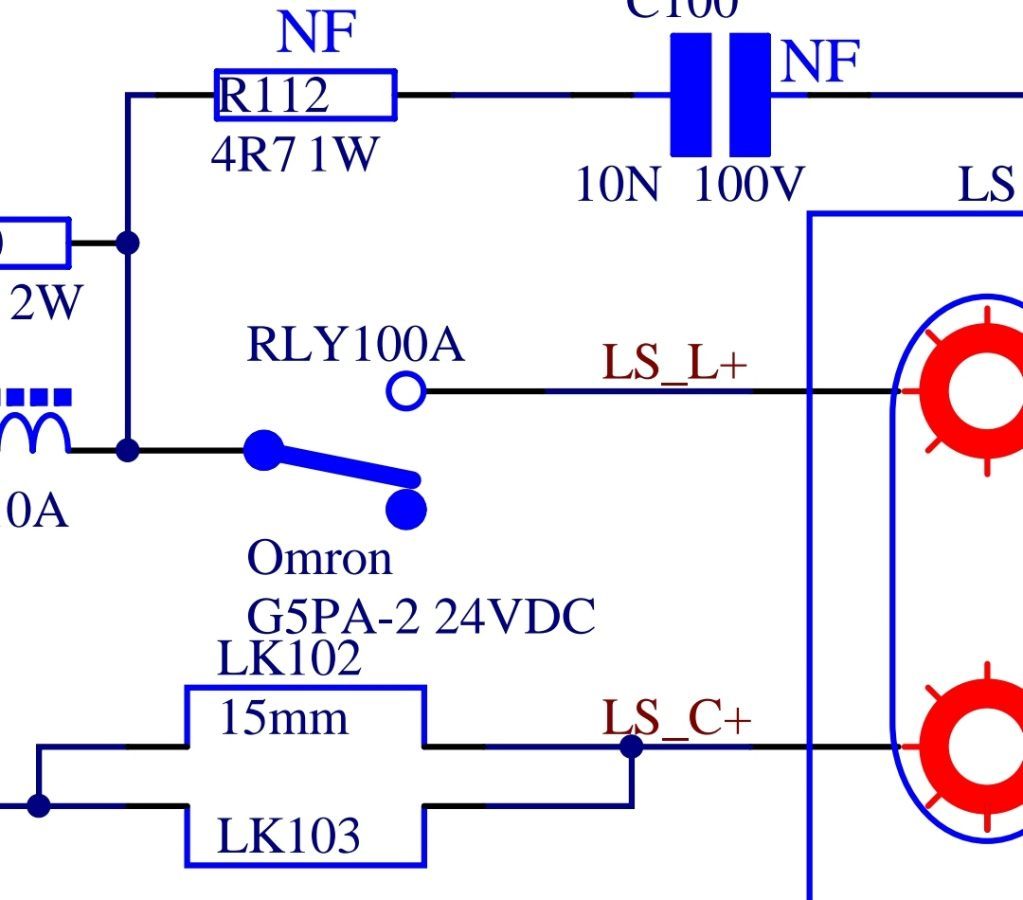

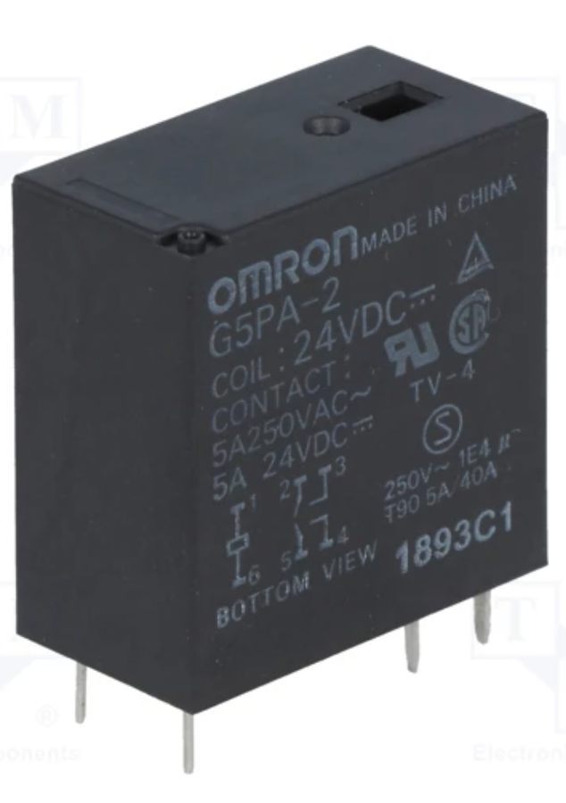

Na obudowie przekaźników masz wszelkie dane (pokaż zdjęcie), by znaleźć zamienniki - bo najlepiej wymienić stare na nowe.
A więc tak. 3 udało mi się rozebrać, te od góry. Pierwszy był lewy, niżej center i kolejny prawy. Niżej dwa, każdy do innej pary Sourround. Te ostatnie są ewidentnie nierozbieralne. Nie drgnie nawet obudowa.
A co do tych pierwszych 3. Nic a nic nie pomogło. Działać działają bo rozłączają, doginalem też kontakty.
Szlifowałem i nadal wyglądają jakby płytki stalowe były a w środku tylko miedziana mała kropeczka. Znaczy to że się nie nadają już? To może być ten problem?
Teraz takie wnioski.
Te 3 górne, są przezroczyste i mają inne oznaczenia niż w schemacie.
Te dolne 2, są czarne, i one jak najbardziej przypominają oryginał jak na zdjęciu. Wychodzi na to, że te górne zostały już wymienione, a dolne są oryginalne. Niestety jeden z dolnych też ma problem więc...wymiana wszystkich zapewne. Masakra to będzie, wyciągnąć tą płytę, bo do lutowania tylko z płytą na zewnątrz.

Ja bym szukał nowych modeli z identycznymi wymiarami i parametrami, omron produkuje cały czas przełączniki.
I btw G5PA-2 DC24
Zakończenie styku:Solder Pin
Tutaj jest dokument omrona czym zastąpić te przełączniki

Wedlug porownan, chyba    G2R-2A-DC24 jest podobny, ale rozstaw nozek troche inny. Nie wiem tez ktore parametry sa najistotniejsze.
Moze pomoze ktos wybrac najbardziej zblizony?
Na ebay jest paczka 10 sztuk za 42$:
Dostawa za miesiac i zapewne clo, bo z chin :-(
Napięcie stałe DC, liczba i obciążenie styków przekaźnika, stan ON/OFF i rozstaw nóżek - to jest ważne (choć z nóżkami można czasem zakombinować).
Te chińskie są identyczne jak potrzeba, no ale czas dostawy...
