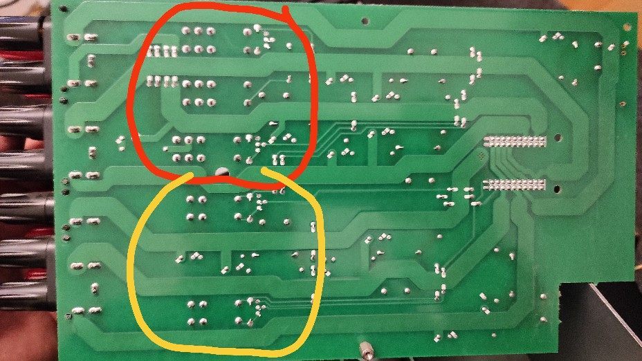

Nie było ciężko. Cały tylny panel trzeba odkręcić. Śrubek masa. Terminali kolumn nie ruszaj. Plecy schodzą. A gdy zejdzie tył, kilka śrubek z boku płyty.

Cała procedura przebiegła dość sprawnie, jest trochę rozkręcania ale generalnie to banał dla kogoś kto trochę grzebał w elektronice, głównie to chodzi o zdemontowanie tylnego panelu a tam jest z 50 śrubek. Wylutowanie przekaźników także nie sprawia większego problemu, druk nie jest jakiś bardzo drobny, mam dobrą stacje lutowniczą więc poszło gładko ale myślę że nawet kolbą i zwykłym odsysaczem idzie temat ogarnąć. Przkaźniki wymieniłem wszystkie 4.

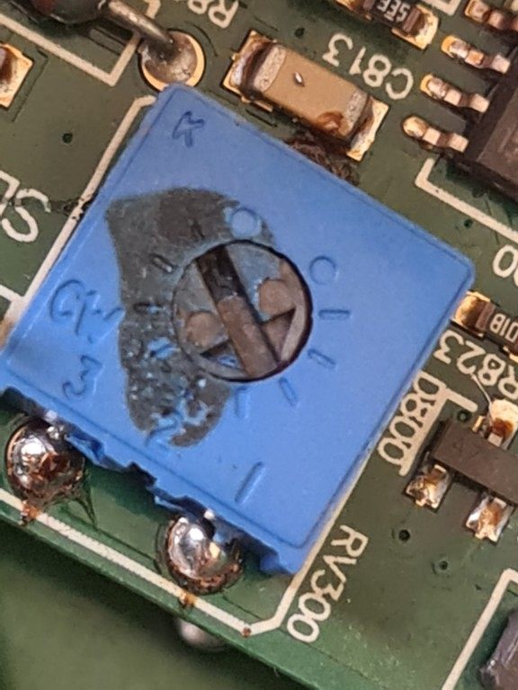

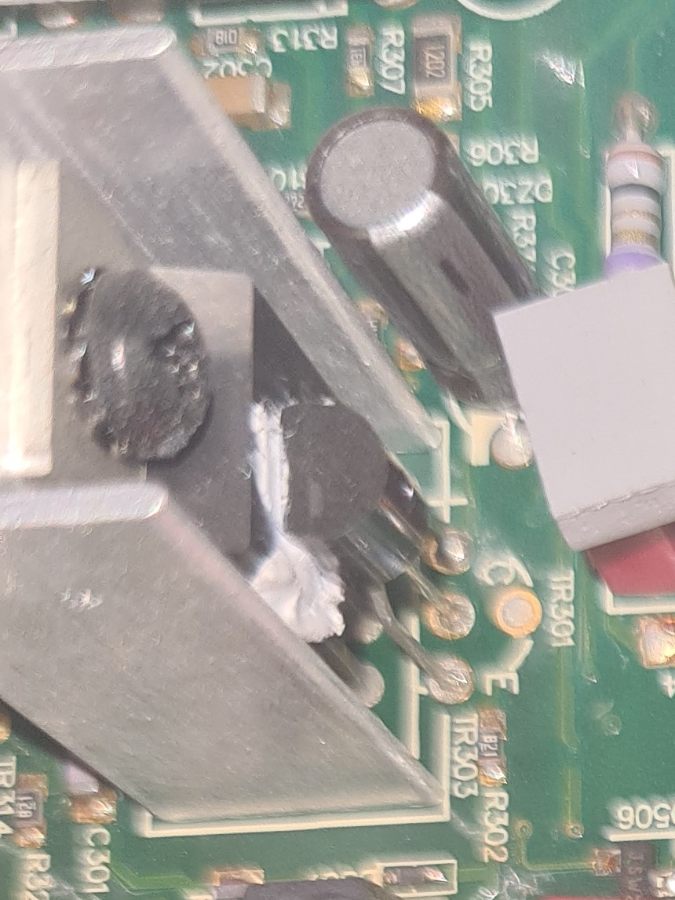

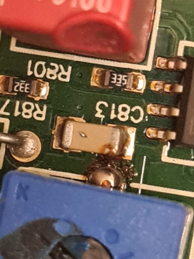

Tak wygląda mój Avr600...
widać, że coś się smarzyło...

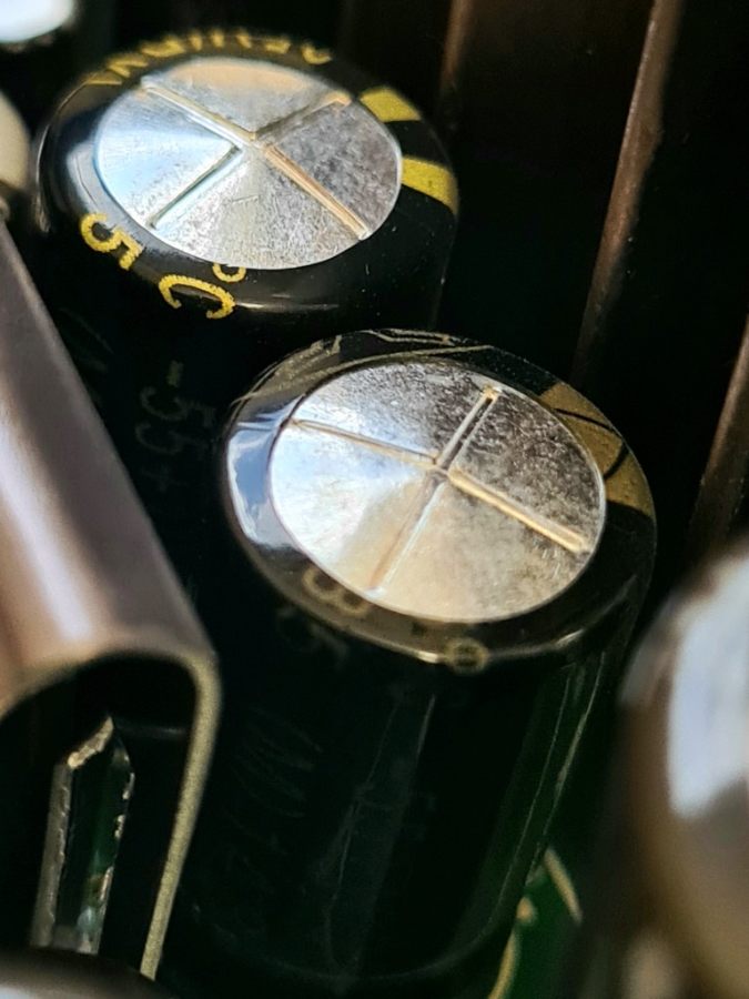

Wymieniłem wszystkie kondensatory w sekcji zasilania i nadal zaraz po włączeniu i zaświeceniu wyświetlacza wyłącza się. Byłem już zniechęcony ale forumowy kolega przekonał mnie aby jeszcze raz spróbować reanimować. Za jego sugestią zacznę od przekaźników...
