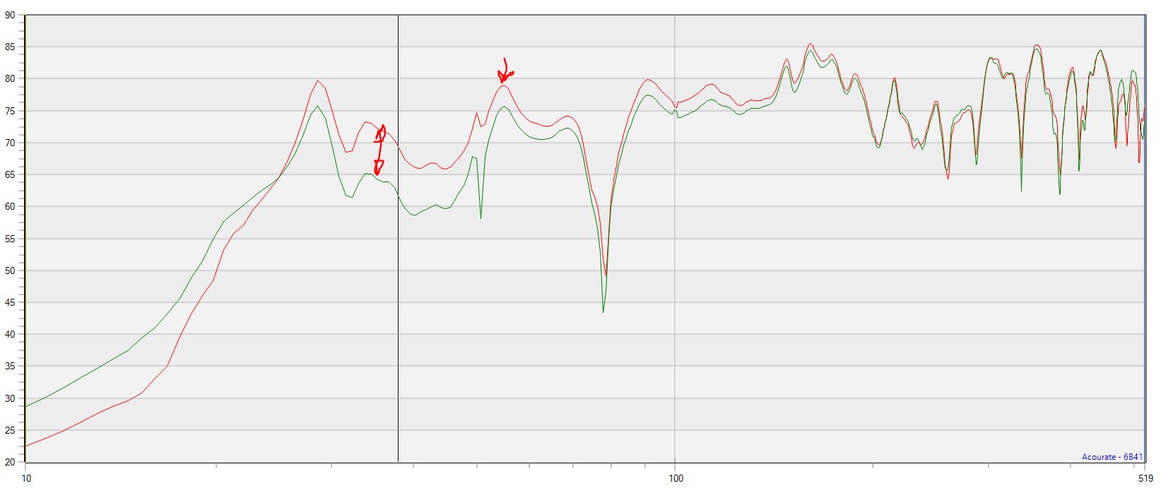

Aby sprawdzic, czy to generalnie i czesto zalecane zatykanie BR w celu zredukowania modow („dudnienia“) funkcjonuje, wykonalem kilka pomiarow porownawczych.

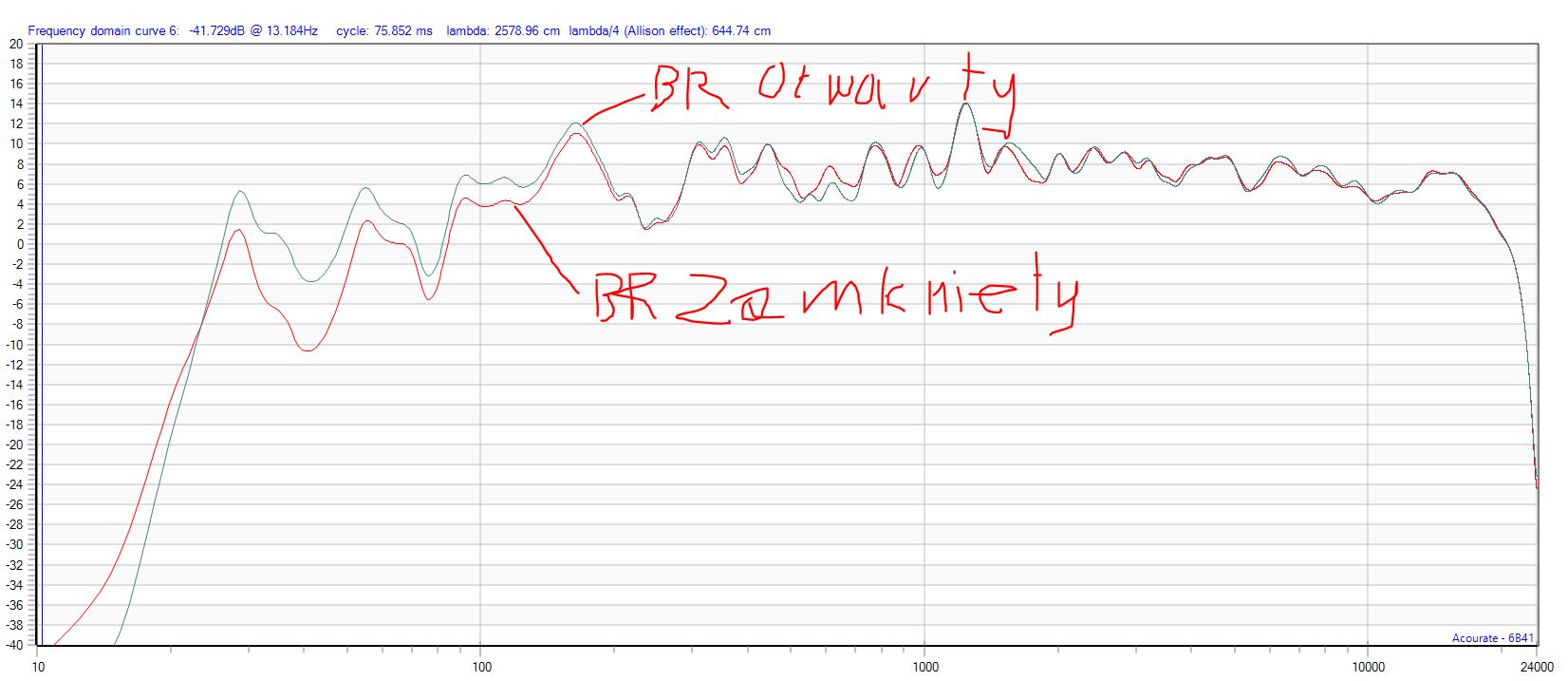

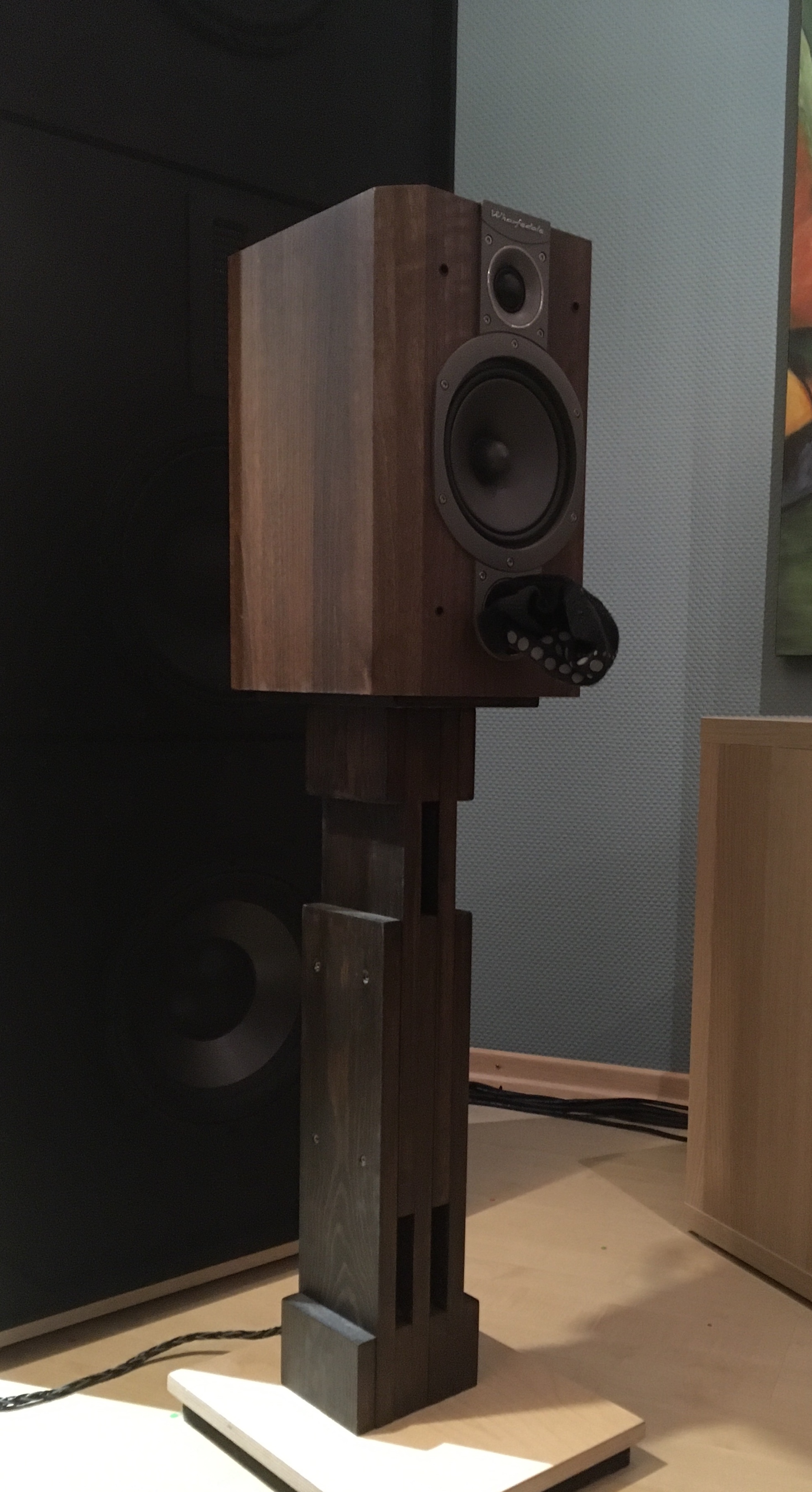

Pierwszy test, to podstawkowce Wharfedale z BR z przodu
Ponizej zalaczylem dwa pomiary w miejscu odsluchu, jeden z otwartym BR, drugi z zamknietym. Jako zatyczek uzylem high-endowskich skarpetek marki Falke
Hidden Content
Dla zwiekszenia czytelnosci, pokazuje zarowno pomiary bez wygladzania jak i z wygladzaniem. W obydwu wypadkach tylko jeden (lewy) kanal.
Gorny pomiar to BR otwarty, dolny to BR zamkniety.
Zmiany w przebiegu dobrze widoczne i to w zakresie az do 120Hz
Ale…
Peaki zostaly zredukowane o okolo 4dB, a zakres miedzy peakami szerokopasmowo o okolo 6dB.
Czy to sie oplacalo?
Moim zdaniem zdecydowanie NIE!
Redukcja peakow jest stosunkowo mala, a stracilismy ten wazny i przyjemny zakres basu 30-60Hz.

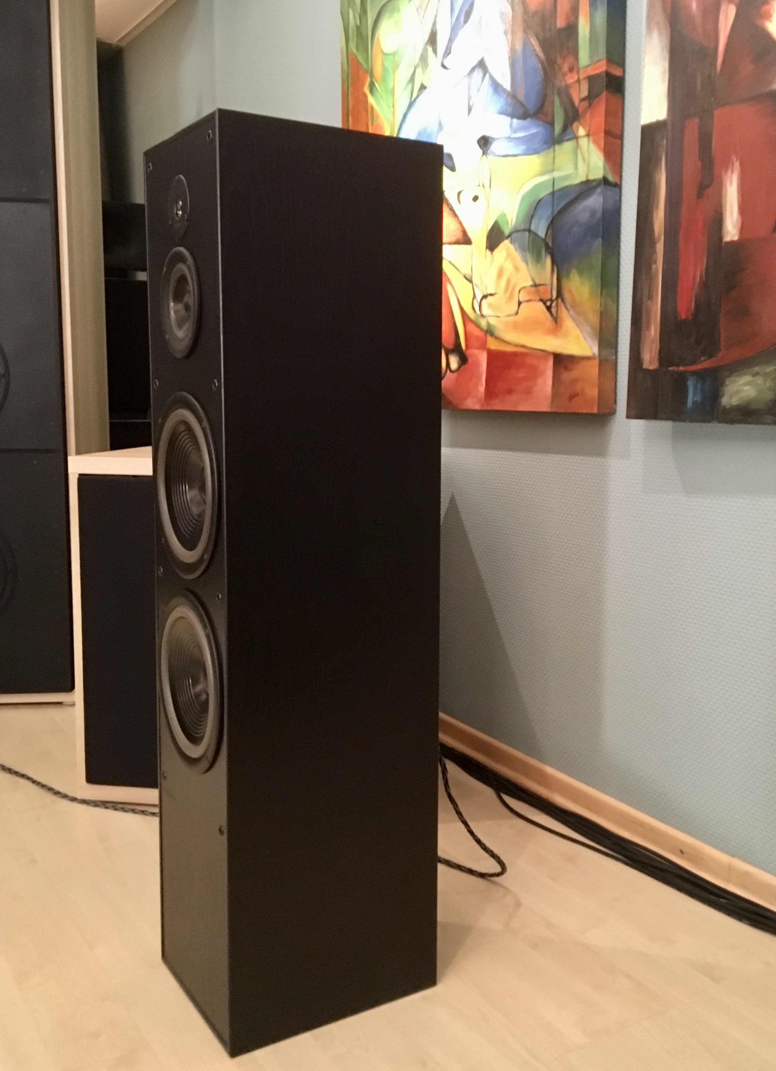

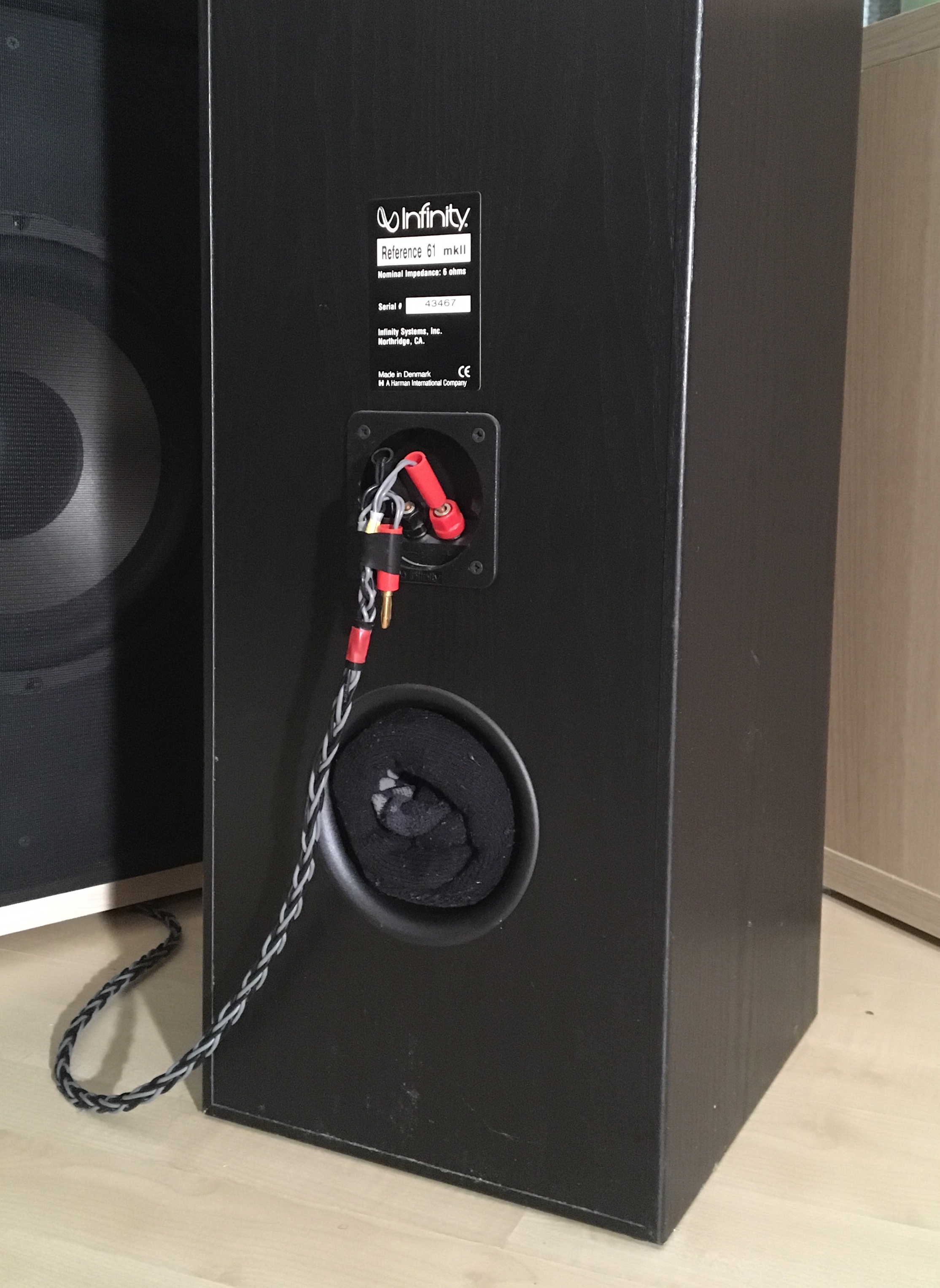

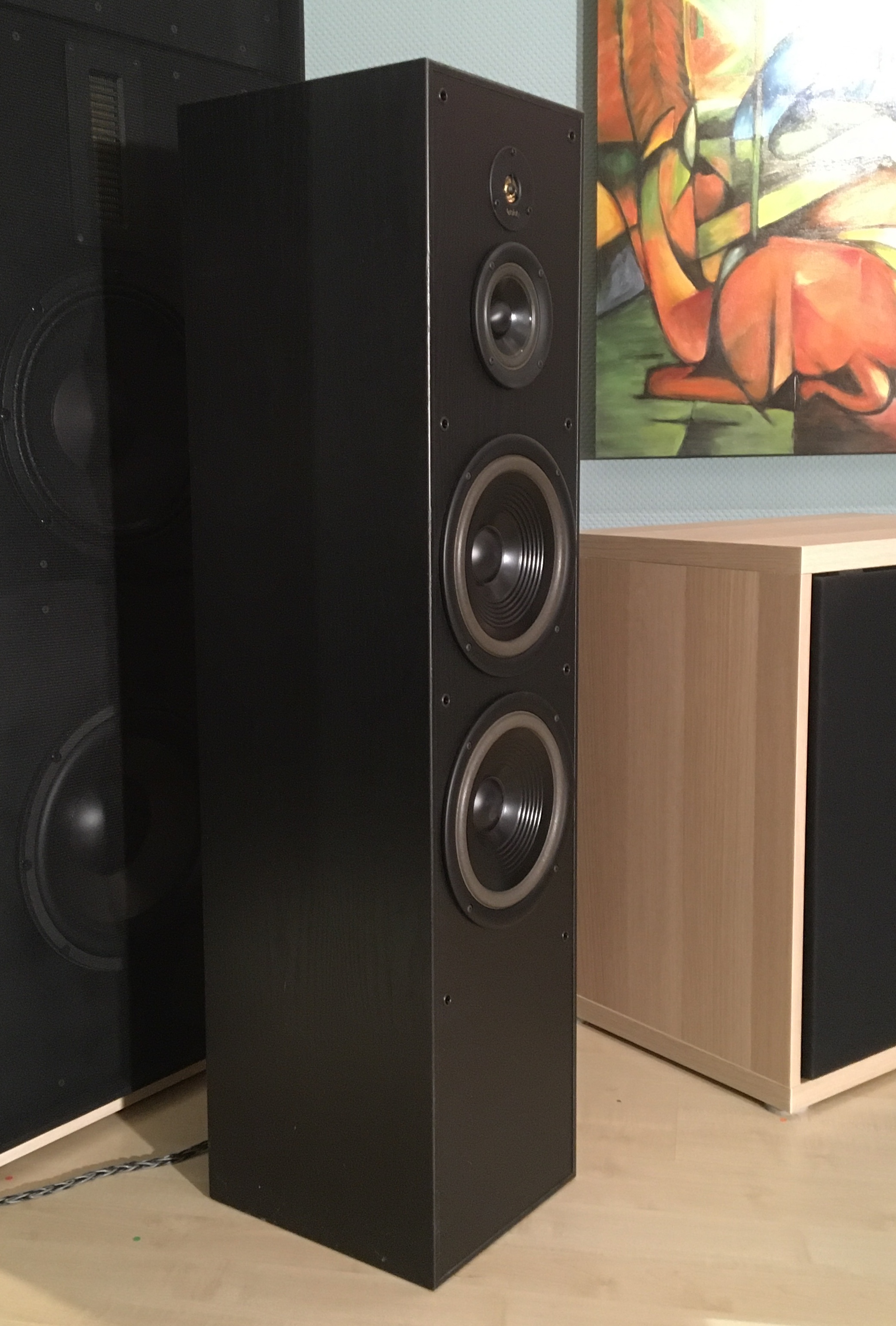

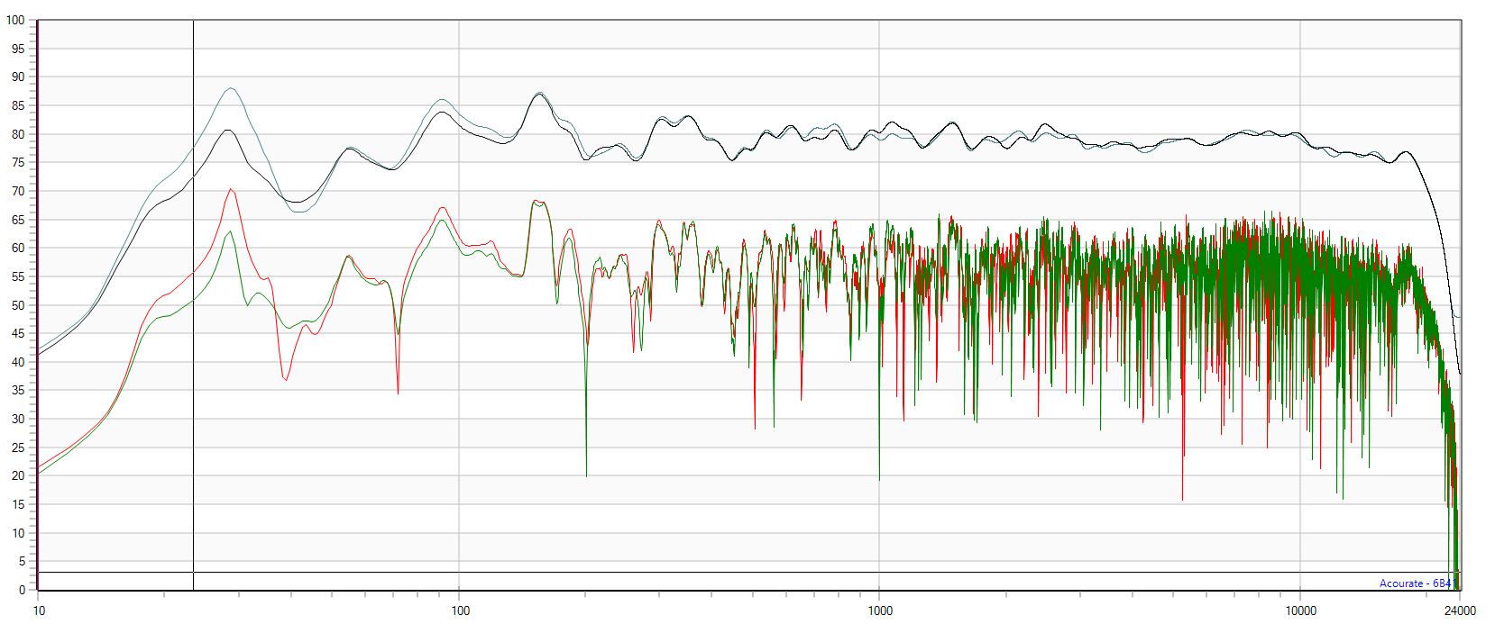

Drugi test to podlogowce Infinity z BR z tylu
Znowu dwa pomiary, jeden z otwartym BR (czerwony), drugi z zamknietym (zielony).
Jak widac najnizszy mod (peak) przy ok. 30Hz zostal zredukowany o okolo 10dB, a pozostaly zakres powyzej 40Hz zostal zmieniony w nieznacznym stopniu
W tym wypadku powiedzial bym TAK
Peak jest mocniej zredukowany niz reszta pasma.

Nie mozna generalnie zalecac zatykania BR jako rozwiazania problemow z modami („dudnienia“) i robic to „na pale“
To, czy to sie oplaca, zalezy od indywidualnego rozkladu modow (specyficznego dla kazdego pomieszczenia) i od strojenia portu BR specyficznego dla kazdego zestawu glosnikowego.
Niestety nasze uszy nie zabardzo nadaja sie do takich porownan i nie wykrywaja tak dokladnie tych roznic. Pomiary porownawcze sa zdecydowanie pomocne

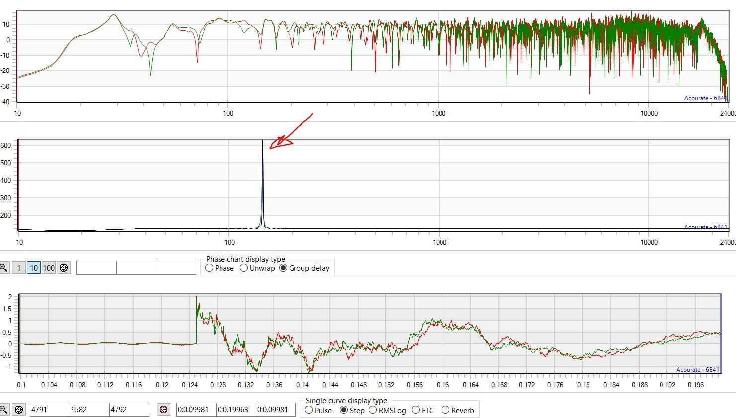

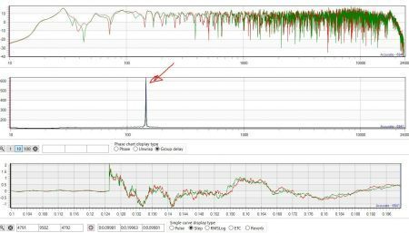

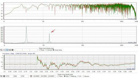

2) zatkanie BR zmienia nie tylko przebieg amplitudy ale coś jeszcze bo po zatkaniu BR nigdy nie byłem w stanie sluchac żadnych kolumn. Jakieś to takie nerwowe i niespójne się robi. Może faza, może impuls? Może coś mierzalnego, albo i nie...
Impulsy wygladaja podobnie, ale faza/Group Delay sie zmienia
Wersja otwarta
Hidden Content
Wersja zamknieta

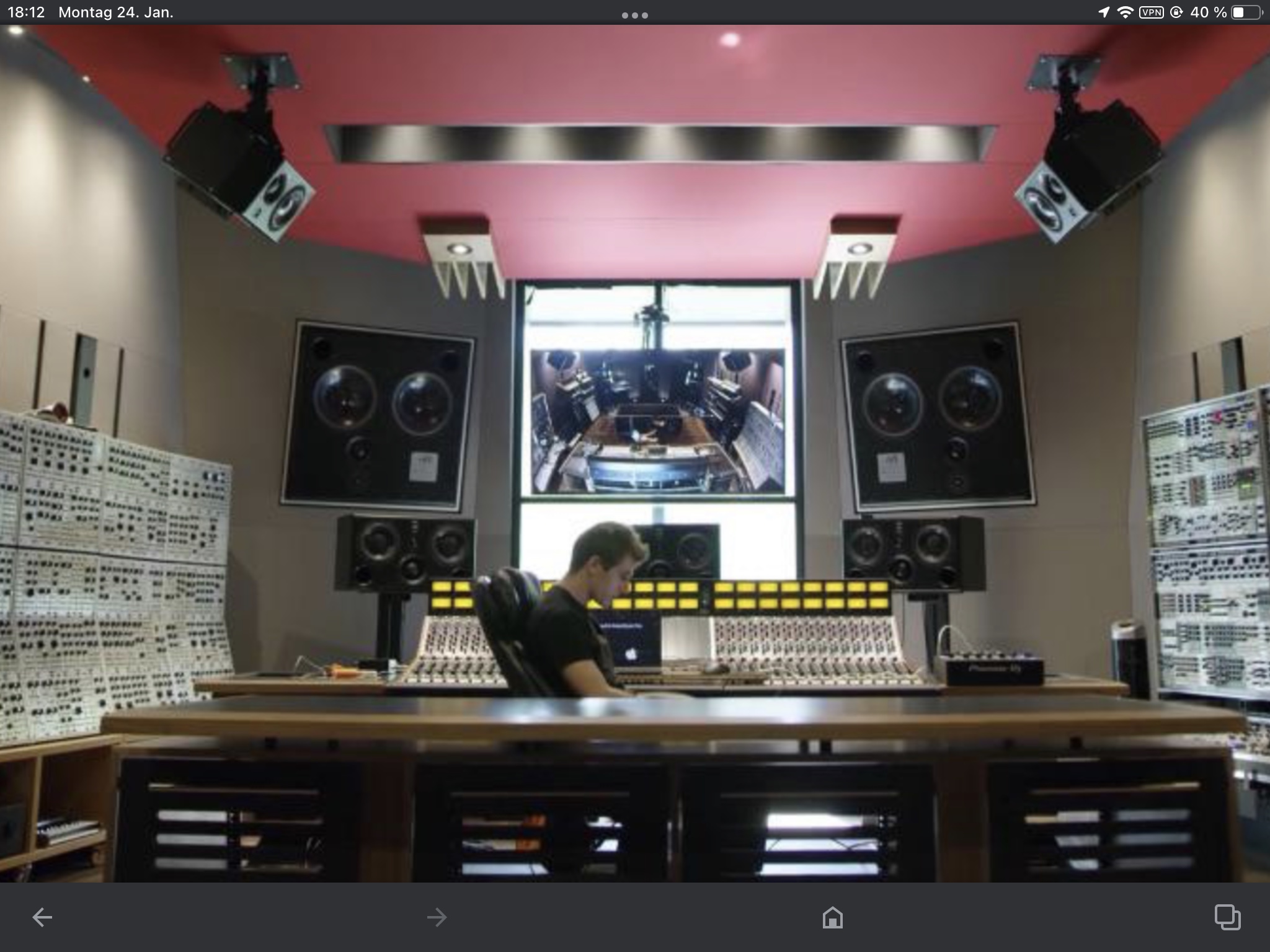

On 1/21/2022 at 12:03 PM, J.Jerry said:
Był taki pomysł, że ktoś umieścił kolumny na ścianie i otoczył wytłumieniem, czy zrobił pomiary - nie pamiętam, ale nikt tak nie robi - kolumny nie mogą stać przy ścianie…
Niestety to nie jest prawda - kolumny mogą i często stoją lub są wręcz wmontowywane w ścianę, często wygłuszoną 🙂
Nie był, ale jest … i świetnie funkcjonuje w całkiem niemałej liczbie najlepszych pokoi odsłuchowych w studiach nagraniowych. Wiele nowych pomieszczeń też jest robionych w tym duchu.
Genelec produkuje nawet specjalne kolumny do takiego setupu.
