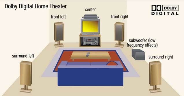

Kurcze to te opisy w google klamia. A tym sie sugerowalem.
eyJidWNrZXQiOiJjb250ZW50Lmhzd3N0YXRpYy5jb20iLCJrZXkiOiJnaWZcL2h0LWZpdmUtb25lLmpwZyIsImVkaXRzIjp7InJlc2l6ZSI6eyJ3aWR0aCI6MjkwfX19.jpeg

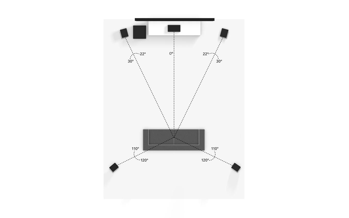

Na pierwszym obrazku są źle opisane. Na drugim dobrze.
Albo inaczej, one oba pochodzą z ery mamuciej CRT
Trochę się zmieniło od tamtego czasu, między innymi, nomenklatura.
Zawsze szukaj Aktualnych źródeł i u korzeni a nie przedruków.

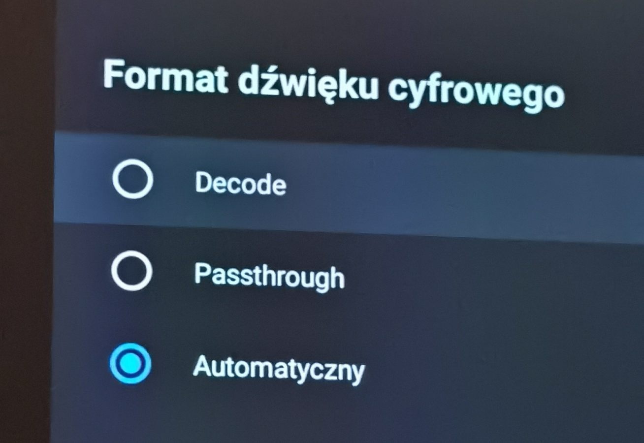

andridbox od canal+ ma problem z dźwiękiem przestrzennym... udaje ze ma jakieś ustawienia, bo są w tym boxie jakieś opcje
poczytaj sobie
passthrough raczej nie działa, próbowałem klocka zmusić do przesyłania dźwięku przstrzennego - nie udało się
no i w ustawieniach ogólnych ma być tryb uśpienia, inaczej po wyłączeniu nie zapamiętuje ustawień
Ale żeby było 7.1 napisałem wyżej co należy zrobić, a mianowicie włączyć sobie jeden z wielu upmixów do 7.1.

W 5.1 masz kanały surround i nie powinny być montowane za słuchaczem jak masz na tych dziwnych obrazkach z sieci, tylko bardziej z boku. Dopiero w 7.1 masz dwa dodatkowe kanały tylne.
