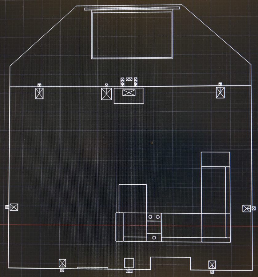

witam wszystkich,
Zaplanowalem kiedyś wykorzystanie pokoju nad garażem na małe kino domowe.
Ostatnimi czasy podjąłem decyzje że zacznę powoli realizację.
Poniżej schemat pomieszczenia z planowanym rozstawem głośników.
Szczerokosc pomieszczenia 8m a długość 6m. Sciana kolankowa ok 70cm. Na schemacie pokazałem tez Jak to wygląda w przekroju z ekranem projekcyjnym.
Ekran projekcyjny dobrany :
projektor :
nie wiem czy dobre to dobory ale chciałem zmieścić się w budżecie ok 6tys zl
kolejna sprawa to nagłośnienie tutaj przewidywany budżet ok 5tys zl
upatrzone używane Amplitunery :
Onkyo TX-NR818 / Onkyo TX-NR709
Lub Denon AVR-2308
Do tego chcialbym zestaw kolumn :
1.  Ultima 40 Surround Power Edition "5.1-Set"
Lub
2. WHARFEDALE DIAMOND seria 9 w konfiguracji SET 5.0 w kolorze czarnym.
Najwyżej Po jakimś czasie dokupię subwoofer.
Lub
3. Zestaw kolum do kina domowego 5.1 - Taga Harmony TAV 5.0: 607F + C + S + TWS-90 V.4
Z zestawem Teufel nie może pracować Denon bo jego zakres jest od 6ohm.
Dlatego też od wyboru zestawu głośników zależy dobór amplitunera.
Na schemacie jest zestaw 7.1 ale to do wyprowadzenia w ścianach gniazd na przyszłość.
Proszę o jakieś porady bo mi więcej czytam Tym więcej zmian i zawirowań.

Z dostawcą ekranów bym uważał, ten Kraftmann nie należy do polecanych sprzedawców...
Jeżeli projektor w tym budżecie to spójrz na Epsona TW-7000 lub lepiej 7100
Tych skosów nie dałoby się trochę oddzielić ścianami z kartongipsu na pomieszczenia techniczne? Wtedy salka nabrałaby regularniejszego kształtu i zyskałoby audio na tym
Dzięki za rady faktycznie poczytałem i trochę kiepskie opinie... Nie mogę znaleźć opinii dotyczących ekranów czy producentów. Czy ktoś z Was na ekran który by polecił? Moje wymiary to 265x150 do kwoty Max 2tys. Projektor sam w sobie na naprawdę bardzo dobre opinię i chyba jeśli chodzi o projektor to nie chciałbym zmieniać.  Poza tym ten TW-7000 jest prawie 1,5tys droższy.
Remont w domu odpada. Pokój zajmują w tym momencie zabawki potomków 🙂 ale juz niedługo. Muszę nie inwazyjne to wszystko wykonac. Samo kładzenie przewodów w ścianie zostało ledwo przepchniete.

Kolejny problem ze odległość ekranu od  końca projektora to 5-5.2m a eh-tw podaje max 4.8m... Dlatego też optyka long musi być stąd tez ten eh-tw5820 wcześniej.

Odległość optymalna do oglądania powinna być 3,5-4m do tej wielkości ekranu - tak mówią 🙂
