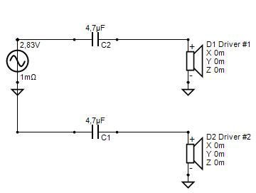

Symulacja na szybko, głośnik Dayton DC28F-8, róznica na poziomie 0,5-1dB
Zielony      - C1 4,7uF ESR=0,5R - elektrolit
Czerwony - C2 4,7uF ESR=0,001R - MKP

i jeszcze sam filtr bez charakterystyk przetwornika, lepiej widać  działanie kondensatora o różnym ESR

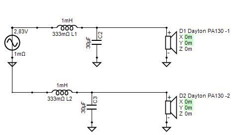

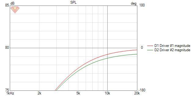

Żeby od razu rozwiać wątpliwości, działanie filtra dolnoprzepustowego II-go rzędu
Zielony      - C2 33uF ESR=0,5R - elektrolit
Czerwony - C3 33uF ESR=0,001R - MKP

I mimo, iż to tylko symulacja, to autor może wiązać pewne nadzieje przy wymianie na MKT,
a tu mu zalecają dołożenie rezystora, żeby mu czasem nie urosło 😉

 pomiary, o których powyżej piszesz jednoznacznie wskazują na zmianę sposobu działania dobroci  filtra i wzrost/spadek SPL przy użyciu tych samych wartości kondensatorów, jednak o różnym ESR,
@slawek.xm na przyszłość nie wprowadzaj ludzi w błąd 🙂
tylko, że mając już w torze kondensator foliowy w miejscu elektroltycznego, to pomimo, że użyjesz np rezystor 0.5R który zbliży oba podziały do tych samych wartości na wykresach dB-SPL, to Ty usłyszysz więcej dźwięków, więcej niuansów, więcej szczegółów, bo kondesatory foliowe są bardziej "detaliczne".  Sam wykres dB-SPL nie powie Tobie wszystkiego o dźwięku.

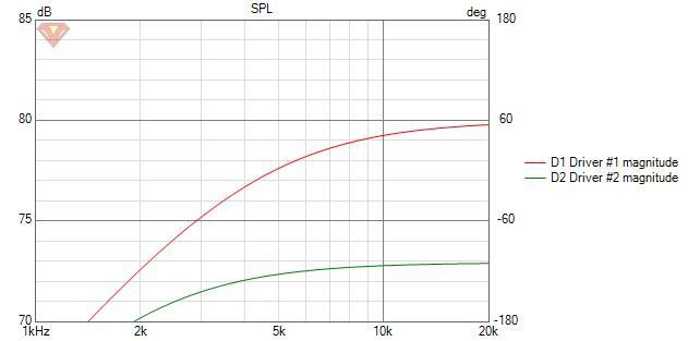

a gdyby tak przyjąć skrajny przypadek, który po kilku latach w zestawie głośnikowym mógłby mieć miejsce
Zielony      79,4dB/10kHz    - C1 4,7uF ESR=10R - (to maximum wartości na co pozwala program)
Czerwony 72,8dB/10kHz    - C2 4,7uF ESR=0,001R - MKP
No tak, ale ten stary jest po prostu stary. Żeby cokolwiek powiedzieć trzeba zmierzyć NOWY zestaw. No i 220nF w zwrotnicy to raczej rzadkość jest 😉
